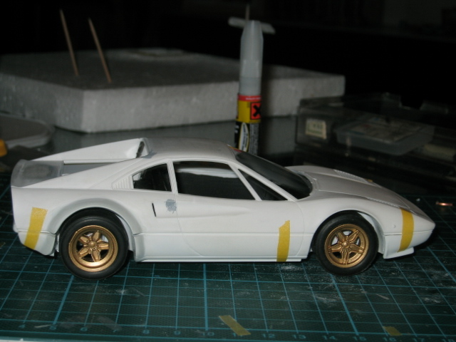

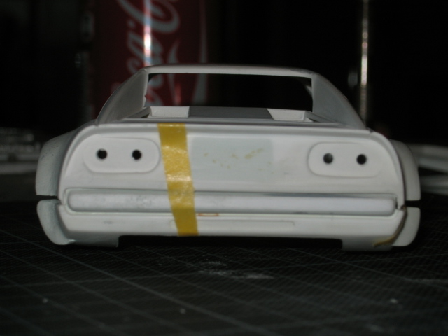

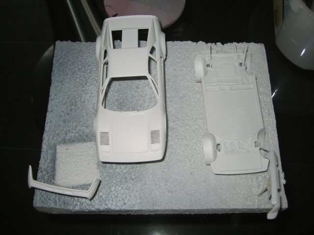

Vandaag was het weer tijd om verder te doen aan de Ferrari. Vanmorgen had ik me al aan het schuren gezet. Deze namiddag was het dan tijd om de luchtinlaten op de motorkap bij te werken. Het duurde evenwel langer dan ik voorzien had omdat ik even te weinig vooruit had gedacht... Volg maar even mee...
Dit was de start: het middenste stuk moet vlak worden...
http://albums.modelbrouwers.nl/coppe...1/IMG_9781.jpg
Eerst even dat deel weggesneden zodat ik een plat stuk krijg.
http://albums.modelbrouwers.nl/coppe...1/IMG_9782.jpg
En daarna invullen met een stukje plasticcard.
http://albums.modelbrouwers.nl/coppe...1/IMG_9785.jpg
Maar toen viel mijne frank (tja nog geen euro's he, vandaar dat het even duurde). Dit moet vlak gemaakt worden, doorgetrokken en netjes gelakt. Dus als dat zwarte deel erin blijft dan kan dat niet... Dus weer herbeginnen en snijden...
http://albums.modelbrouwers.nl/coppe...1/IMG_9786.jpg
http://albums.modelbrouwers.nl/coppe...1/IMG_9787.jpg
http://albums.modelbrouwers.nl/coppe...1/IMG_9788.jpg
http://albums.modelbrouwers.nl/coppe...1/IMG_9789.jpg
Ten slotte werd dit deel bijgezet met putty (overvloedig, tegen het inzakken)
http://albums.modelbrouwers.nl/coppe...1/IMG_9794.jpg
Morgen zal het weer schuren worden... Volgende stap wordt nu de andere zijde uitbreden. Daarna controleer ik nog eens heel goed wat nog anders moet (oa knipperlichten)

*Kuch kuch kuch...* Weer wat zitten schuren vandaag *kuch kuch*

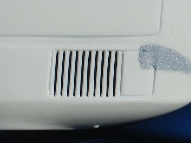

Gewoon even tonen dat dit middenstuk tussen de luchtsleuven netjes dicht is en glad aanvoelt...
http://albums.modelbrouwers.nl/coppe...1/IMG_9816.jpg

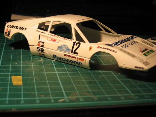

Vandaag toch wat verder gedaan aan deze wagen. Niet meteen veel aan de body en dergelijke maar wel de decals gemaakt. Althans toch alle nodige sponsors van het web geplukt, aangepast en in Word gezet. Vanavond zet ik alles op decalpapier en tegen volgende week zijn die in orde...
Eén sponsor vind ik niet en dat is "canonica" Het zou een onderdeel van de Panasonic-groep zijn... Nu ja, het namaken van de letters is geen probleem maar dat tekentje das wat anders...
Ook voor de rallyplaten ben ik er nog niet uit. Ofwel laat ik 'em starten in één of andere oude San Remo rally ofwel probeer ik aan de platen te komen van de tweede of derde Rallylegends in Italië...

Juha 12-01-2008 19:57
Het heeft niks met Panasonic te maken, Canonica is een merk van velgen. Op het logo staat trouwens "Canonica Ruote", ruota is Italiaans voor velg, ruote is het meervoud, maar op jouw foto's is dat redelijk moeilijk te lezen. :D.
De gouden velgen die jij aan het maken bent zijn Campagnolo's, die zaten ook op de Lancia Stratos. Maar op de volgende foto zitten volgens mij Canonica velgen vooraan:
http://www.hisparally.com/galerias/F...e%20Antoni.jpg
Toen de wagen in 1983 in groep B moest rijden was de wagen niet verbreed en pasten de capagnolo's niet meer, dus reden ze toen enkel nog met Canonica.
Het logo hangt hier op dit model voor de voorwielen, en in het groot net voor de voorruit:

Loeten 13-01-2008 09:52
Ondanks dat ik dus één symbool nog niet kon vinden en dus ga zelf moeten ontwerpen, ben ik toch al gestart.
Eerst moesten alle merken, symbolen en tekst van het net geplukt worden. Sommige logo's moesten bewerkt worden. bij Canale 5 klopte de plaatsing van de 5 bijvoorbeeld niet. Eenmaal alles gelukt, was het dan een zaak om alles af te meten op de kas om het passend te maken. Als dat in orde was, kon het proefdrukken beginnen...
http://albums.modelbrouwers.nl/coppe...1/IMG_0306.jpg
De kwaliteit zag er behoorlijk goed uit. Nu gaan we finaal passen: knippen en op de body plaatsen om te kijken of het in orde is. Twee decals moesten aangepast worden: de Panasonic op de motorkap en het canale 5 logo op de deur.
http://albums.modelbrouwers.nl/coppe...1/IMG_0307.jpg
Toen we dat wisten, gingen we over tot het aanpassen en dan weer proefdrukken en passen. Alles OK deze maal. Als laatste stap werden de decals dan geprint. Ik laat alles nu afgedekt rusten tot vanavond om er dan Liquid decal film over te zetten. Als slot komen er dan enkele laagjes vernis over. Dat alles zal toch een weekje of twee in beslag nemen... Voor wie goed gekeken heeft, zag ook de extra decals van Marlboro en pirelli voor de Celica...

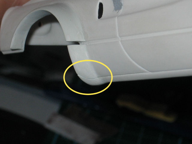

4/ Tenslotte ben ik gaan vergelijken met foto's en merkte ik nog een foutje op aan de verbreding. Deze moet wat korter (zie kras)...
http://www.depaddock.eu/forum/attach...1&d=1289328136

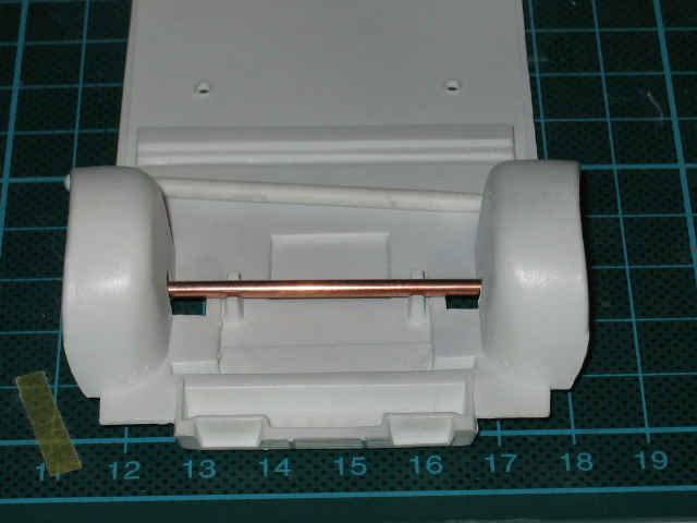

Eerst even de wielen en "ophanging" nakijken en dryfitten. Nu ik die lasbagetten kon snijden, moest dit wel vlot gaan... Eerst nog eens nakijken met de witte plastic buisjes... Dan de lasbagetten erin plaatsen en...
http://www.depaddock.eu/forum/attach...1&d=1289757795
Oeps... Die dingen zijn dunner (ja dat wist ik natuurlijk wel al) maar nu is de plaatsing / ligging niet meer goed en krijgen we speling op de assen en is het niet meer stabiel genoeg...
Denk... Denk... De oplossing: ik plaats twee plaatjes aan de wielkassen, boor daar aan gat met juiste diameter en dan is dat ook verholpen. Klein probleempje hierbij, hoe plaats ik die dingen op de juiste hoogte, de juiste plaats en zo?? Oplossing: de oorspronkelijke buis wat bijschuren en als "richtbuis" gebruiken... En zo geschiede:
Toen alle vier de delen in orde waren, wou ik zekerheid en ban ik gaan dryfitten. Alle vier de wielen steunen op de grond dus dit is perfect en je ziet niks meer van deze aanpassing...

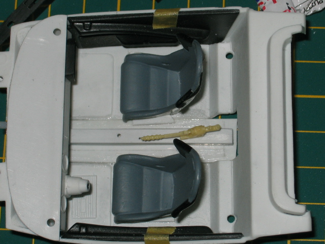

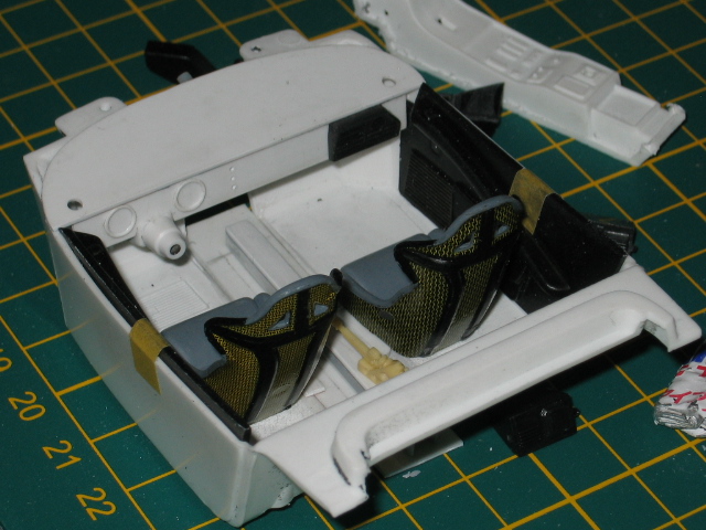

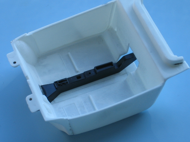

De laatste jaren leerde ik hier dat dryfitten een must is, dus gooide ik even bijna alle onderdelen samen om eens te testen. Wat bleek? Revell-kwaliteit en dus geen goede pasvorm:
http://www.depaddock.eu/forum/attach...1&d=1289758231
De reden was niet ver te zoeken: het interieur-kuipje moet in twee gaatjes passen en die gaatjes hadden opstaande randjes. Bovendien ziet dit er niet uit aan de onderzijde...
Dus dit moesten we aanpakken. De gaten werden opgevuld met stukjes van de oude wielassen. Bijwerken met putty was niet nodig, wel schuren en schuren. Ook de binnenzijde met de opstaande randjes werd bijgeschuurd.
Nu past alles veel beter. En die kuip past toch nog steeds netjes want er zijn nog twee andere bevestigingspunten. Die gaten waren dus overbodig...

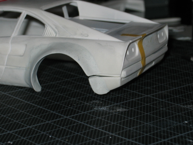

Tijdens het werken hieraan viel me trouwens op dat die boog wel juist zit, maar dat de panelline naast de deur weg moet. Die zit er niet op de originele wagen dus werden die dingen gevuld met wat milliput en putty... Weer een verbetering...

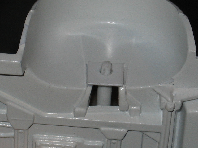

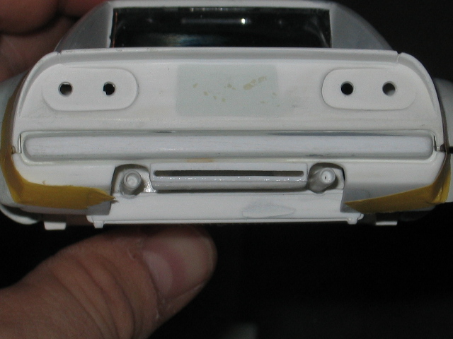

Maar toen ik nog beter keek, bleek dat heel die achterzijde niet klopt... Er steekt daar niet van alles uit, wel een donker deel zonder meer... Dus dit werd zagen en zagen...
http://www.depaddock.eu/forum/attach...1&d=1289760147
Loeten 14-11-2010 20:48
Het gat in de bodemplaat zag er dan zo uit:
http://www.depaddock.eu/forum/attach...1&d=1289760328
Ook dat achterpaneel klopte niet. De platte delen onderaan zijn veel breder. Dus hier mocht ik aan het werk met wat plastic sheet. Wat opmeten, passen, schuren, lijmen en Milliput erop...

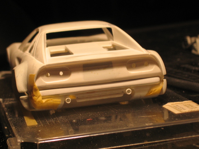

De uitlaten werden vervaardigd uit (opnieuw) de voormalige assen van de wagen. Bijzagen, passen, schuren en uitboren... Toen merkte ik dat er nog een aanpassing nodig was aan dat achterste deel. De uitlaten kwamen op een andere plaats uit. Dus aftekenen, zagen, schuren, allez, je kent het wel... De plaatjes zeggen meer...
http://www.depaddock.eu/forum/attach...1&d=1289760497
