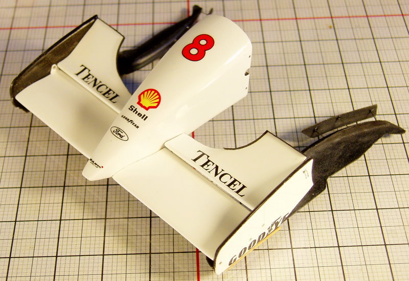

Ook is de neus al voor bijna de helft klaar. de 'cone' werd aan de binnenzijde uitgekrast zodat de juiste dikte ontstaat en de montagegaten werden voorzien.
De zijvleugels werden van de neus verwijderd zodat het realisme verbetert. Om de uitlijning van de delen voor mekaar te krijgen werd er een stangetje voorzien in de 'flaps' van de vleugels.
Na de gebruikelijke voorbereidingen voor het lakken, het lakken zelf, decallen en vernissen ziet alles er zo uit ...
http://forum.depaddock.eu/attachment...1&d=1239253742
http://forum.depaddock.eu/attachment...2&d=1239253742

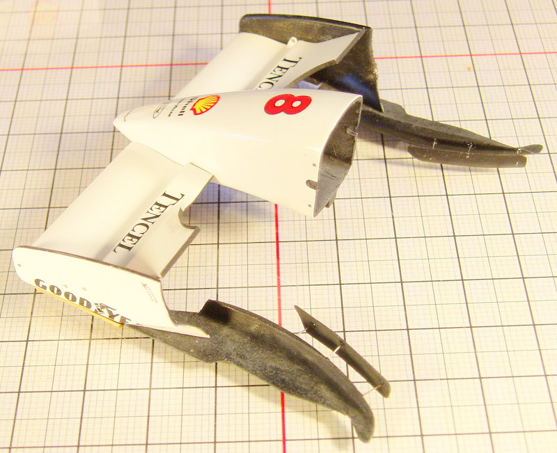

Gulfie 09-04-2009 07:30
1 Attachment(s)
Vervolgens de zijplaten van de voorvleugels.
De originele kit onderdelen zijn totaal vlak, wat voor de meeste races voor deze auto ook wel klopt, maar voor de GP van Australië was er een andere versie gemonteerd.
Om de kromming te verkrijgen werden er 2 'schelpjes' ge-thermovormd van styrene plaat en deze werden dan, met behulp van secondenlijm in de uitgesneden opening geplaatst. Na enkele plamuur beurten en wat lak, decals en vernis ziet het er zo uit ...
http://forum.depaddock.eu/attachment...3&d=1239255022
Ferrari rules 09-04-2009 09:47
knap gezien van die steun, maar ga je daar geen gaatje aan overhouden of zit het model anders vast?

Gulfie 09-04-2009 15:28
Dat gaatje was sowieso voorzien om hem op een displayvoet te zetten ... :cool:

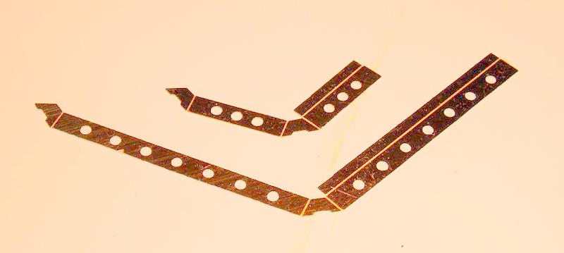

Gulfie 30-04-2009 07:42
3 Attachment(s)
Nu de onderzijde klaar is (helaas geen foto's wegens te donker, ik zal nog eens op mijn huisfotograaf aanspraak moeten maken) is het tijd voor het laatste grote stuk ... de neus!
Omdat de onderdelen induvidueel reeds afgewerkt waren was het enkel nog assembleren. Na het monteren van de hoofdvleugels op de neus werden de 'endplates' gemonteerd en uitgelijnd, een heel karwei trouwens dat meer dan een uur in beslag nam.
Daarna volgde de kleine vleugels. Omdat ik de 'gurney flaps' wegschuurde moesten deze opnieuw uit PE gemaakt worden. Het opkleven, plooien, ... verliep zonder problemen.
Het geheel ziet er nu als volgt uit ...

Daarna was het de beurt aan de 'nose diffuser'. Zoals enkele wel zullen weten vanop de meetings is dit een deel dat ik eigenlijk niet goed zag zitten wegens zeer complex van vorm. Het moet dun zijn, heeft veel kronkels en kleine vormen, ... dus plasticard was geen optie. Het originele kit onderdeel aanpassen was een mogelijkheid maar veel te omslachtig en zou nooit exact zijn.
Uiteindelijk koos ik ervoor om het onderdeel uit PE te maken, met een zelf gemaakt werktuigje het in zijn juiste vorm te plooien en dan te solderen.
Links zie je het vlakke PE deel, daarnaast het deel met de gesoldeerde 'kuip' en daarnaast een deel waarvan de kuip gevijld werd en een laag primer kreeg met de borstel.
http://forum.depaddock.eu/attachment...1&d=1241070116
Als laatste even passen of de afmetingen goed zijn en ... het blijkt te kloppen (opluchting!!!)
http://forum.depaddock.eu/attachment...2&d=1241070116

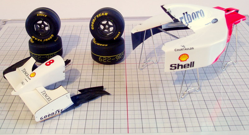

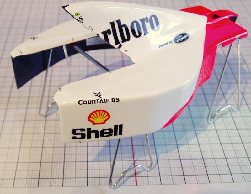

Gulfie 03-05-2009 16:43
2 Attachment(s)
Vandaag nog eens alle krachten gebundeld en de neus afgewerkt. Ik moet toegeven dat het resultaat er niet slecht uitziet ... eigenlijk ben ik er fier op.
De PE 'diffuser plates' werden na het schuren van de primer zwart gespoten en aan de binnenzijde van 'Scale Weave' voorzien. Na een laagje satijn vernis werden de 2 diffuser plates op de neus bevestigd.
De houten strip die op de zijkant van de neus te zien is werd uit een flinterdun plaatje hout gesneden en op de scheidingslijn van de diffuser en de zijplaat gekleeft.
Nadat alles goed droog was werden de bijkomende stukken op de diffuser plates gemonteerd. Deze zijn uit een stuk messing plaat van 0.2mm gemaakt en ook met 'Scale Weave' bekleed en voorzien van 3 gaatjes van 0.3mm waardoor 3 stangetjes van 0.25mm steken om ze te monteren op de diffuser plates.
De neus is klaar en ziet er nu zo uit ...

Gulfie 03-05-2009 16:47
1 Attachment(s)
Om de 'cowl' te presenteren heb ik de poten nagemaakt die destijds ook in werkelijkheid gebruikt werden. Omdat de vorm nogal zeer speciaal is heb ik ervoor gekozen om uit een 6mm dik stuk PC een malletje te frezen waardoor alle 4 de steunen identiek zijn en ook de juiste vorm.
Bovenaan de boog van de zijstukken heb ik stangetjes van 0.5mm gemonteerd die dan in een stukje buis gestoken worden ... waardoor de 2 steunen ontstaan.
Ook heb ik de snelsluitingen op de cowl gemonteerd die ervoor zorgen dat deze op de wagen vastgeklikt kunnen worden. Normaal gezien zouden de gaatjes alleen voldaan hebben, maar ... dat klopt niet met de werkelijkheid.
http://www.depaddock.eu/forum/attach...6&d=1241362073

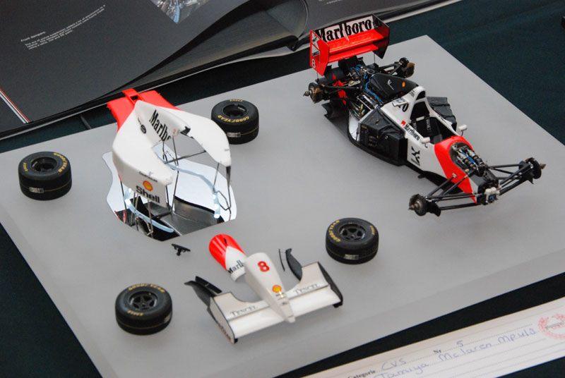

Gulfie 27-10-2009 22:24
1 Attachment(s)
Originally Posted by Sennake (Post 248279)
Dit wordt een prachtig plaatje als alles bijeen staat... Eentje waar veel goud mee gaat gewonnen worden!
En zo geschiede het ...
http://www.depaddock.eu/forum/attach...8&d=1256675080
Foto: IPMS Nederland website

gert mertens 28-10-2009 21:30
Pracht van een model !!! :applaus:
Niet alleen (sublieme) aandacht voor het model maar ook voor de presentatie ervan.
Knap werk. :worship:
Deze wens ik spoedig "live" te zien.
(met zakdoek in aanslag voor het kwijl af te vegen)
Op naar het volgende project Gulfie !
G :)
