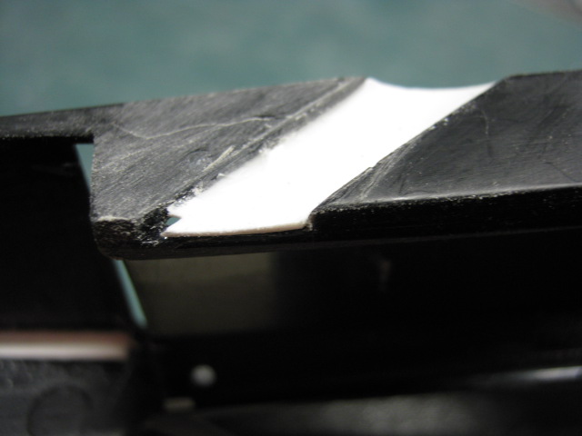

Eerst heb ik de deurpanelen aangepast. Normaal gezien worden deze aan de binnekant van de carrosserie gelijmd, maar mits een kleine aanpassing kan ik ze op het chassis vastplakken.
Eerst aan de achterkant de bevestingsstrip weggeschuurd en een strookje plasticard bevestigd waarmee de panelen aan het chassis kunnen gelijmd worden.
http://www.depaddock.eu/forum/attach...1&d=1267185321
http://www.depaddock.eu/forum/attach...1&d=1267185326
Dan naar de carrosserie. Hier moet de uitbouw van de carrosserie verder doorlopen achter de voorwielen. Op het model is deze veel te kort en zal verlengd moeten worden.
Het moet worden zoals op deze referentiefoto; let niet op de rode pijl, deze foto is al eerder aan bod geweest.
http://www.depaddock.eu/forum/attach...1&d=1267185561
bron: http://www.geocities.com/zakcapriturbo/bigwing.html
De voorbereidende werken zij al gestart. Nadat van de uitsparing een malletje werd gemaakt, werd de carrosserrie op die bepaalde plaats rechtgemaakt en werden er dunne stukjes plasticard langs de binnenkant geplakt als ondersteuning.
Nismo 26-02-2010 14:20
Eerst werd het verlengde deel uitgesneden uit plasticard. Wel een beetje te groot, maar we kunnen nog altijd wegschuren wat te veel is.
http://www.depaddock.eu/forum/attach...1&d=1267186086
Na wat smossen met lijmen, wegsnijden en -schuren van overtollig materiaal ziet dat er ongeveer zo uit. Ook zijn de naden al weggewerkt met de secondenlijm en bloemmethode.
http://www.depaddock.eu/forum/attach...1&d=1267186090
Ook zal het gat waarin de spiegel moet komen nog toegemaakt worden en zal ik eens kijken of ik andere spiegels gescratched krijg. De spiegels staan in de hoek op het raam.
