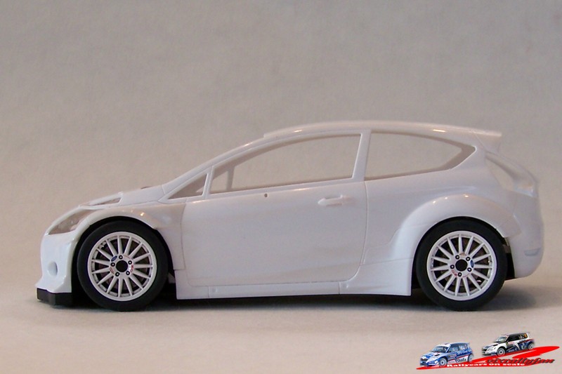

Nu de werken.
Het eerste wat ik heb gedaan, is kijken hoe hij op zijn wielen staat. En alhoewel het vrij correct is, vind ik het model te hoog staan, waardoor het niet de brute vormen van de wagen in de verf zet. Dus dat wordt verlagen langs voor om toch de illusie te creëren dat hij lekker breed staat. de snuit zal dus 2mm zakken.
http://forum.depaddock.eu/attachment...1&d=1359898635
Ook de wielen ga ik naar buiten brengen om dat effect nog extra te benadrukken.
Van voor bijna 2mm, vanachter iets minder dan 1mm.

En dan is't tijd om body en wielen erbij te halen. De wielen werden vooraan bijna 2 mm naar buiten getrokken door middel van een rondelletje. Achteraan gebeurde hetzelfde, maar dan iets minder dan 1mm.
En dan ziet de vergelijking met de standaardkit er alsvolgt uit:
http://forum.depaddock.eu/attachment...1&d=1359901819

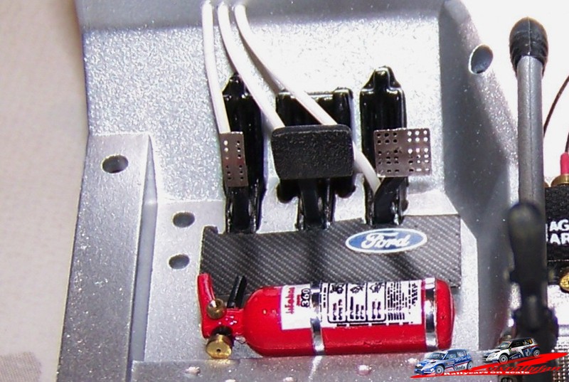

Ben al begonnen aan enkele kleine voorbereidingen voor het interieur.
Kwestie van enkele weinig gedetailleerde onderdeeltjes wat extra te geven.
Teneerste het stuur.
Deze zat in de kit:
http://forum.depaddock.eu/attachment...1&d=1365578239
De stuurstang moet voorzien worden van gaten, dus ging het boor erin. Ook werden er 2 PE-onderdeeltjes gemonteerd om knopjes op te plaatsen. Deze werden gerecupereend uit het PE-set van Renaissance voor de Fiesta.
Hierop werden dan een reeks knoppen voorzien langs de voorkant.
En zelfs stekkertjes achteraan om achteraf te voorzien van een kabeltje.
Dit wordt binnenkort verder afgewerkt.

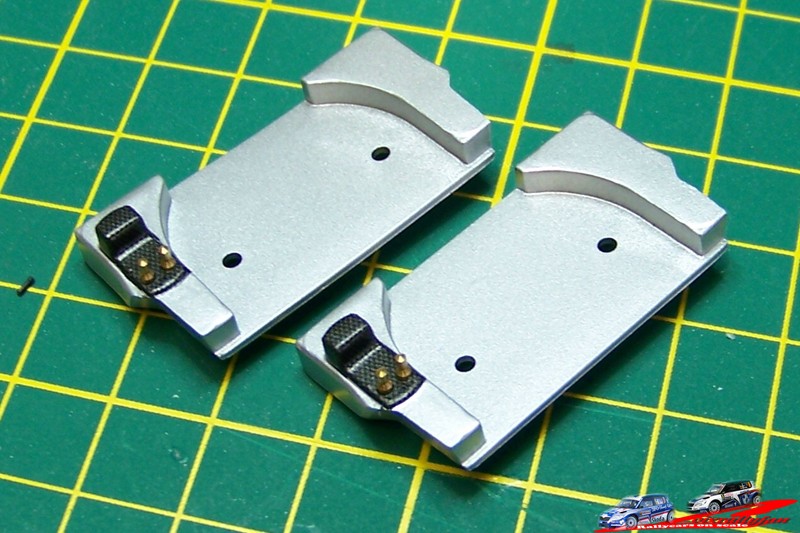

Tentweede, de voet van de handrem.
In de kit zat dit:
http://forum.depaddock.eu/attachment...1&d=1365578742
De twee armpjes moeten pompjes voorstellen, dus die werden geamputeerd en opnieuw gemaakt met wat mish-mash.
Eerst wat prulletjes uitzoeken:
Dan deze samenlijmen om een pompje na te bootsen:
En gemonteerd op het voetje:
Het voetje wordt nog gespoten, de armpjes blijven naturel.
