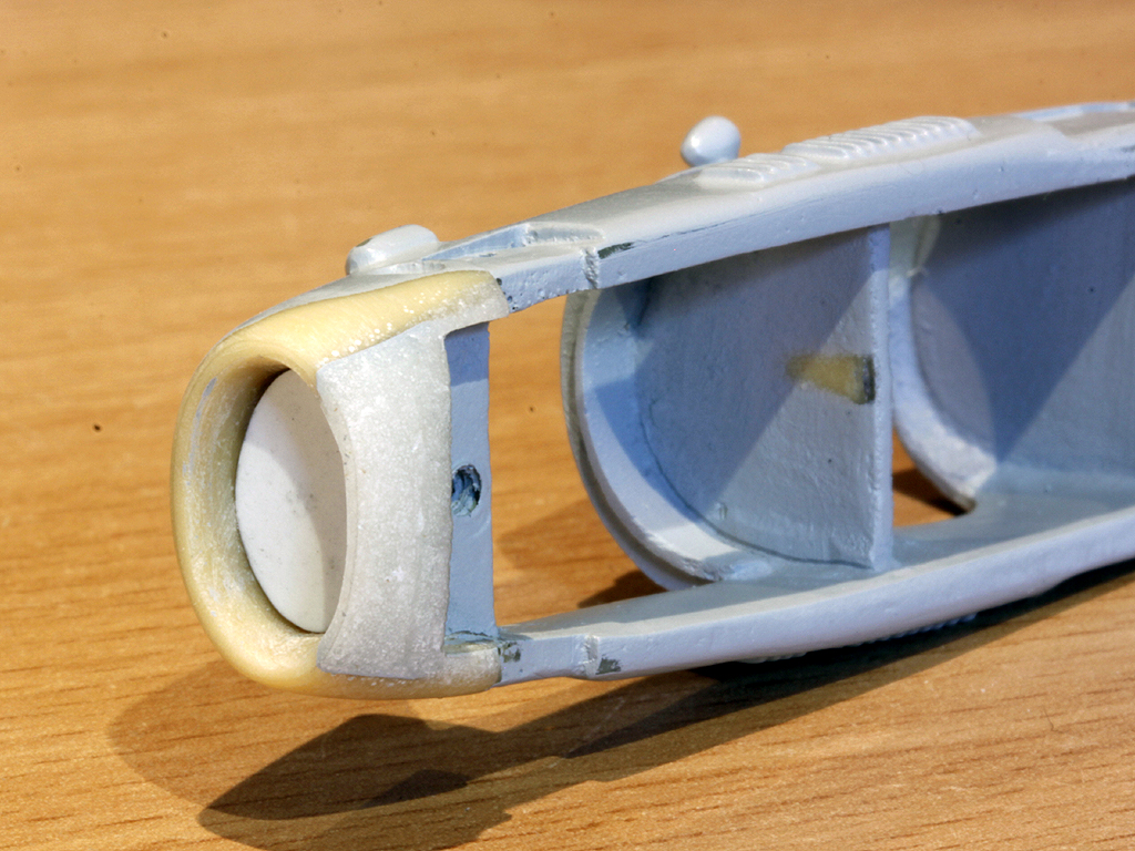

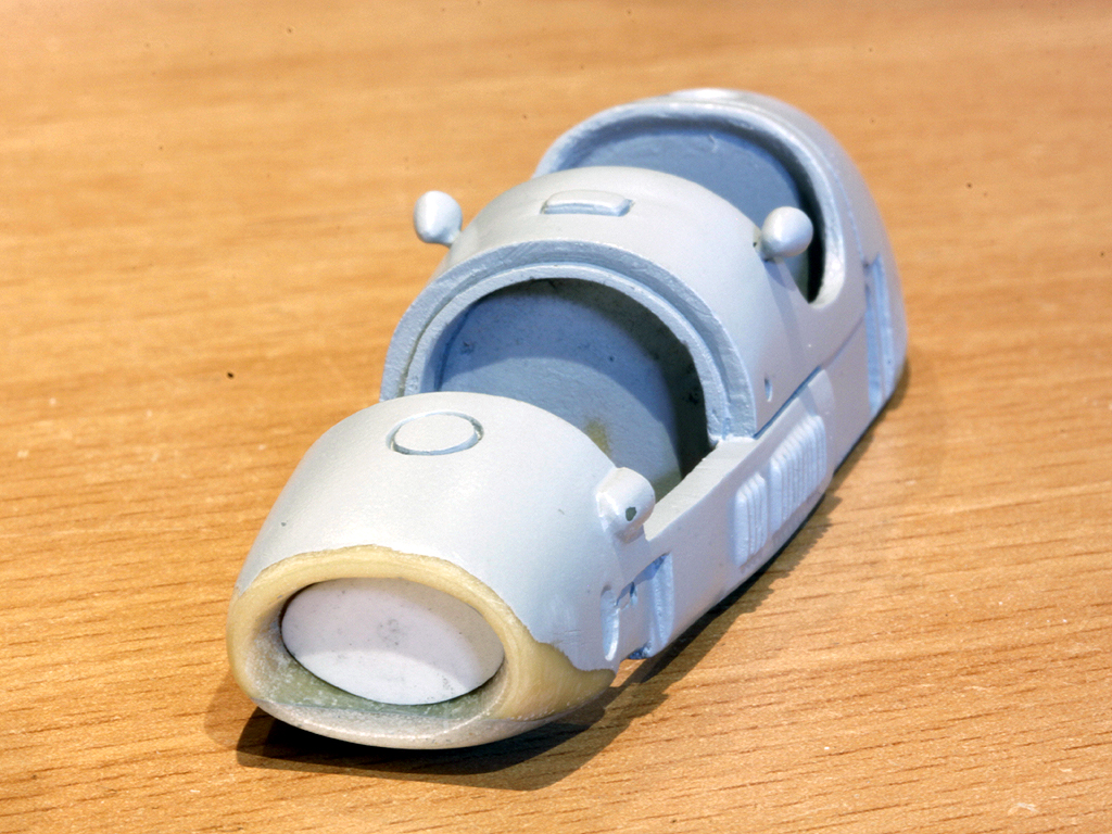

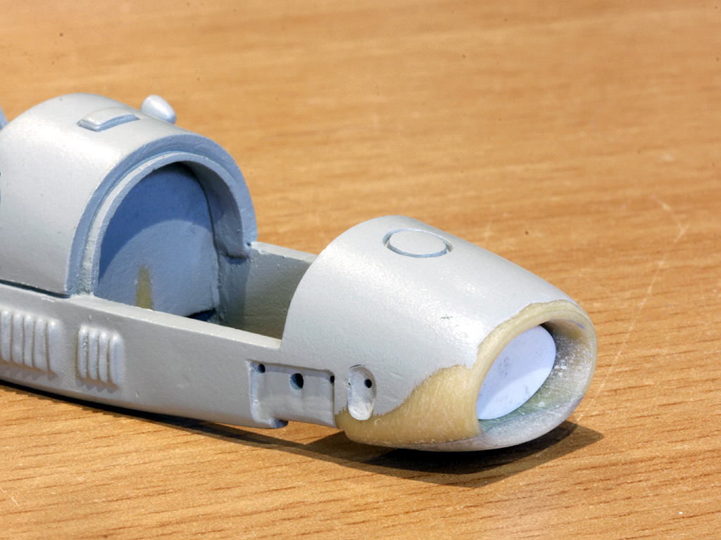

Meer zelfs: het maakt niet uit welk materiaal er als basis gebruikt wordt; resin en plastic werken net zo goed als metaal of whatever... De secondelijm-met-bloem methode is werkelijk universeel! En het gaat veel verder dan alleen maar om gaatjes mee op te vullen hoor!
Ik heb bv in een andere thread secondelijm en bloem gebruikt om de neus van een resin model te hermodelleren, en dat werkt perfect, zoals je op de foto's kan zien...
