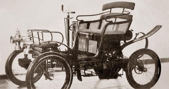

Maar goed, voor de weinigen onder jullie die niet weten hoe een model 1898 Motorwagen er heeft uit gezien, hier is een impressie (zonder en mét opgezette kap):
http://www.depaddock.eu/forum/attach...1&d=1240428419
