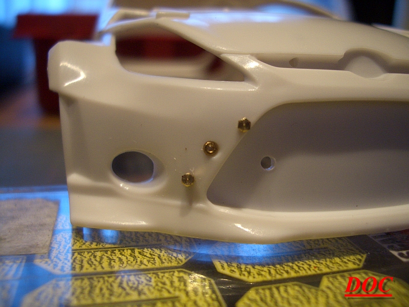

Enkele lichte aanpassingen die ik heb gemaakt zijn hechtingspunten voor de nachtverlichting iets gedetailleerder gemaakt
http://forum.depaddock.net/attachmen...1&d=1352629631

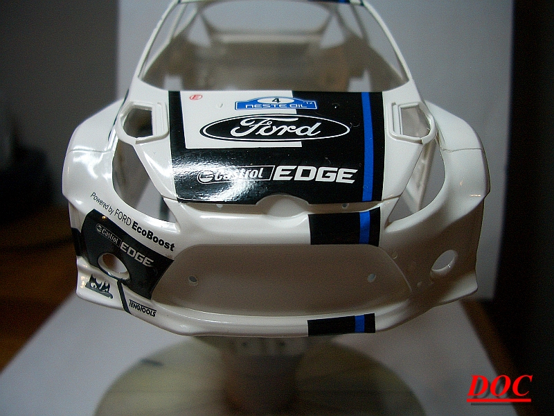

En de eerste decals zitten erop. De kwaliteit van de decals is prima. Ze laten zich heel fijn plaatsen, zijn niet te duk en heel soepel. De meeste logo`s leggen zich zelfs heel mooi zonder sol.
http://forum.depaddock.net/attachmen...1&d=1352823524
