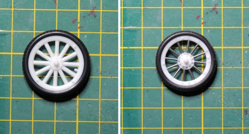

Aan deze laatste zal ik extra werk besteden. De spaken worden weggesneden en vervangen door metalen exemplaren die ook wat dunner zijn. Hopelijk vind ik er komend weekend in Jabbeke...

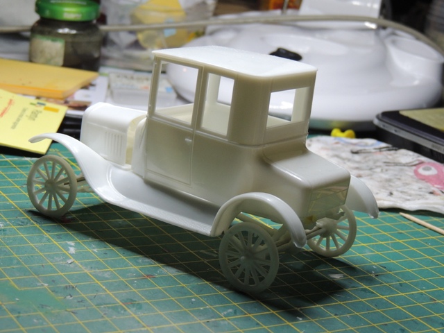

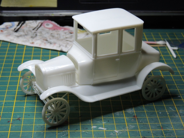

Eenmaal alles losgesneden kwam een eerste dryfit. Het onderstel was wel al volledig in elkaar gelijmd... Detailschilderen moet hier niet...
http://www.depaddock.eu/forum/attach...1&d=1363296691

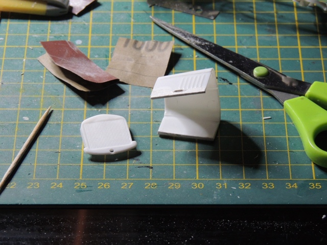

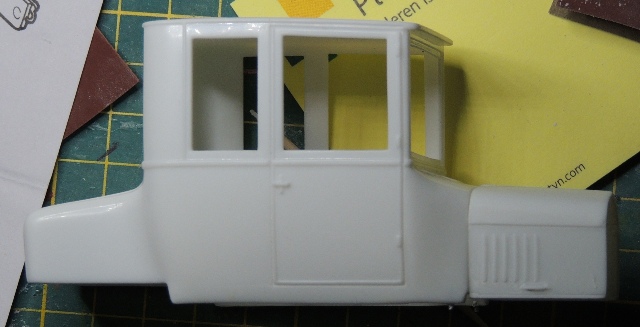

Uit de film werden enkele fragmenten 'geknipt' om het personage tot leven te kunnen wekken en het model zo getrouw mogelijk weer te geven. Op dat moment merkte ik evenwel toch extra verschillen. Ik had dus niet enkel werk aan de snuit met het mondje maar de deuren bleken omgekeerd aan de kas vast te zitten. Met de ervaring van Luigi die deze operatie ook moest ondergaan, wist ik dat dit wel in orde ging komen...

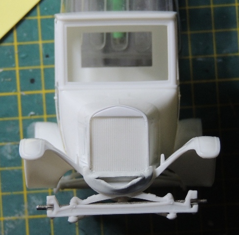

Maar first things first... Het mondje... Hier kroop enkele uurtjes werk in: plastic sheet bijknippen, schuren, bijknippen, opnieuw beginnen, plamuren, lines aanbrengen, het geheel verdikken, Milliput gebruiken, laten uitharden, bijschuren, ... Uiteindelijk ben ik tevreden met het resultaat. Al moet er nog wel wat bijgeschuurd worden zoals je ziet.
http://www.depaddock.eu/forum/attach...1&d=1363297036
Een dryfit...
Aangezien de body niet zo lekker aansloot op het chassis werden twee nieuwe contactpunten geplaatst: wat ijzerdraad in de romp gezet, twee gaatjes in het onderstel en bingo...
De motorkap bleek niet lekker te passen en aan te sluiten dus ook hier werd ingegrepen. Allemaal klein bier in vergelijking met de eerste 5 modellen van Cars.

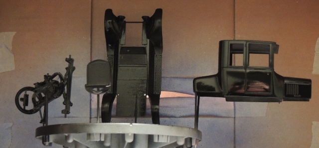

Toen kwam de aanpassing van de deuren aan bod. De foto's zeggen alles...
VOOR:
http://www.depaddock.eu/forum/attach...1&d=1363297339
NA:

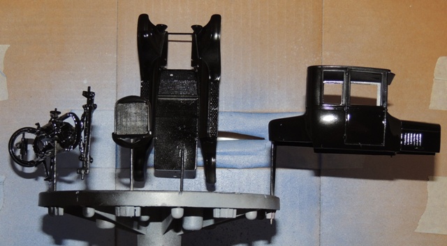

Gisteren en vanavond werden dan de eerste spuitwerken uitgevoerd: clear primer, grijze primer, matzwarte verf van Motip... Straks nog een final coat en morgen kan ik beginnen met het in elkaar steken. Dit weekend hoop ik de velgjes aan te pakken... Je ziet, heel vlot bezig hier (sinds vorige week maandag)...

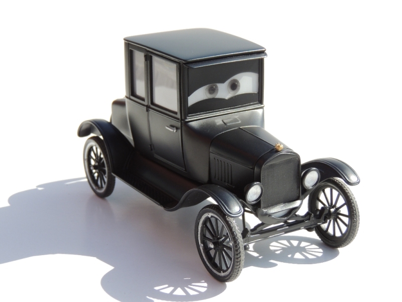

Uiteindelijk bleek alleen het herspaken nog veel werk. Viermaal 12 spaken vervangen.... Maar dit kwam goed.
http://www.depaddock.eu/forum/attach...1&d=1365957899
Daarna volgde het afwerken:
- Ramen spuiten en plaatsen
- Oogleden toevoegen
- Alles in elkaar lijmen
- Decals zetten
Klaar...
