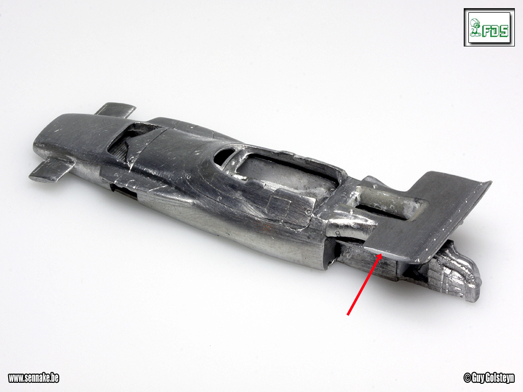

Wat vast staat is dat ik de bestaande FDS-kit serieus zal moeten upgraden als ik mijn doel wil bereiken. Op de laatste Paddock-meeting hebben een aantal Paddockers met eigen ogen kunnen zien hoe basic de kit eigenlijk is. Maar om iedereen een idee te geven van het beperkte aantal onderdelen post ik even het 'bouwplan' van de Matra:
http://www.depaddock.eu/forum/attach...1&d=1393436850
Zoals je kan zien zijn de volledige voortrein en achtertrein uit één stuk witmetaal gegoten, wat de nodige consequenties heeft wat de nauwkeurigheid en detaillering betreft. Dat gaan we dus al moeten aanpakken. Verder is de body met al zijn details ook in één stuk gegoten wat ook geen ideale situatie zal blijken. Grappig detail: de tekenaar van dit bouwplan heeft 12 inlaatkelken getekend, terwijl de Matra MS80 aangedreven werd door een 'normale' Ford Cosworth V8 motor. Matra heeft in 1968 wel met een 12-cilinder gereden, maar in 1969 werd dit concept toch gelaten voor wat het was... Nu, de witmetalen body vertoont gelukkig wel slechts 8 inlaatkelken. Maar daarmee is dan ook alles gezegd, want ze zijn gewoon mee gegoten met de body en er zit zoveel flash en bramen tussen dat het onmogelijk is om dit op een deftige manier op te kuisen. Dus ook die kelken zullen eruit moeten. Ik heb aluminium gedraaide kelkjes op 1/43 besteld en eens ik zeker wist dat die onderweg zijn kon ik eindelijk beginnen aan de aanpassingwerken van de Matra: de inlaatkelken werden eruit gefreesd.
http://www.depaddock.eu/forum/attach...1&d=1393436833

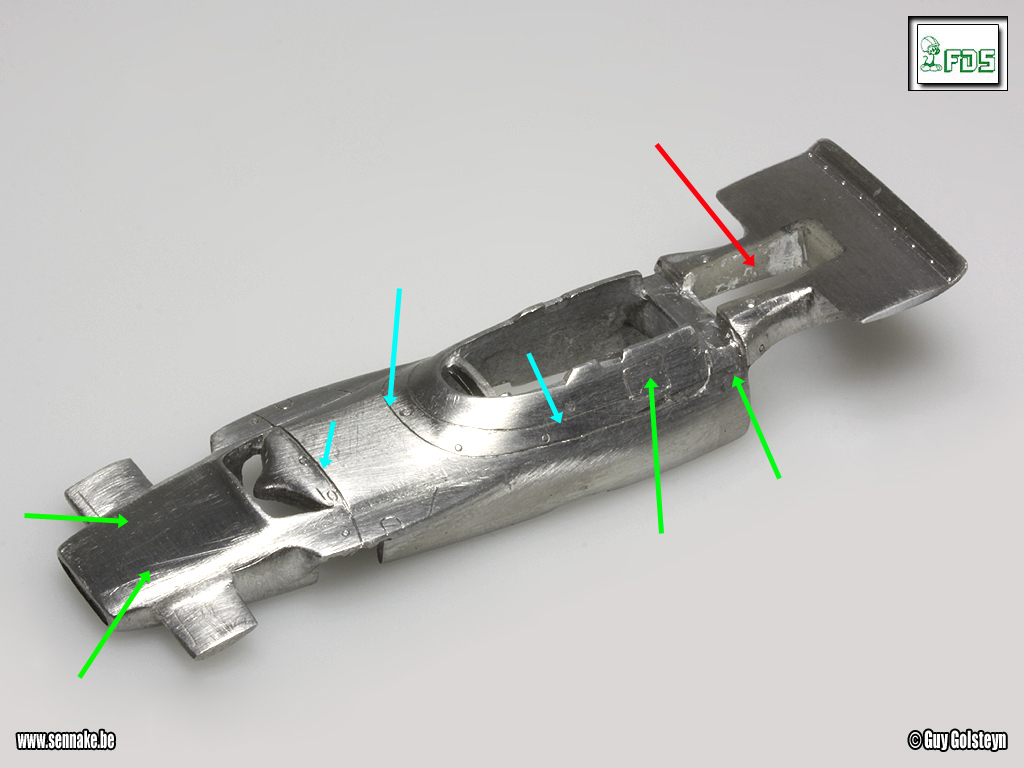

De rode pijl op de foto toont waar de inlaatkelken gezeten hebben, waarna ik de zijwanden van de opening terug recht getrokken heb met secondelijm en bloem. De groene pijlen duiden op de plaatsen waar vroeger meegegoten details zaten die onmogelijk te behouden zijn omdat er enorme gietnaden doorheen de ganse body liepen die je alleen kan wegschuren door de details mee te verwijderen. Trouwens, de ganse body was ook bezaaid met 'klinknagels' die oversized waren zodat ik sowieso gedwongen was om alles weg te schuren. Daarna moesten natuurlijk de paneellijnen (blauwe pijlen) terug ingekrast worden want die waren mee verdwenen met de rest van de details.

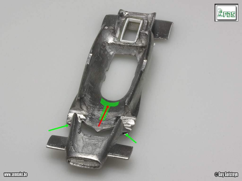

http://www.depaddock.eu/forum/attach...1&d=1393436558

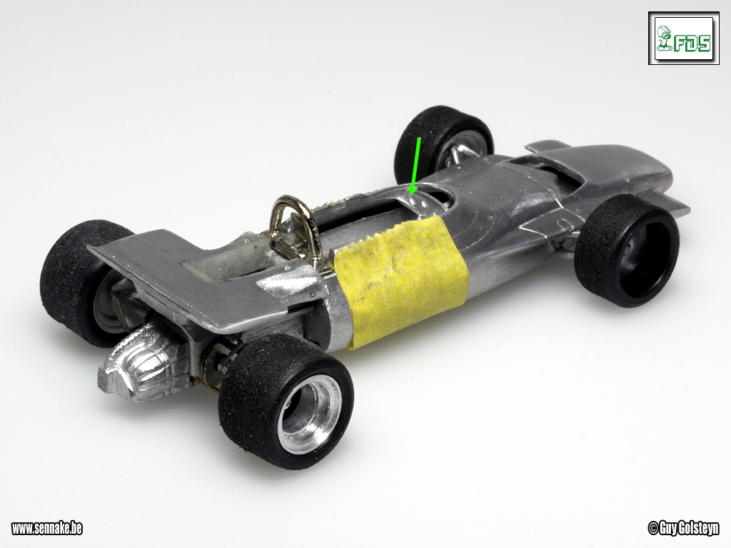

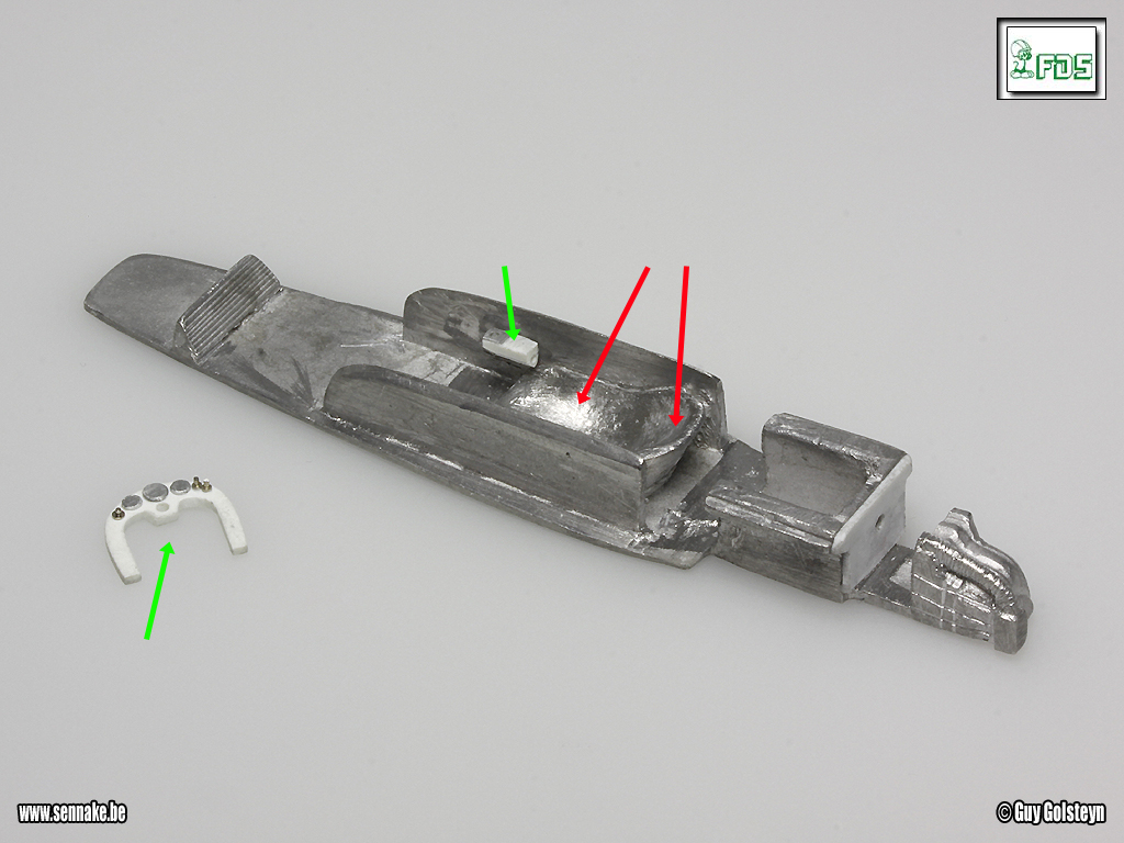

Aan de binnenzijde van de body zit een soort van dashboardje meegegoten (rode pijl) waaraan ook nog een stukje stuurstang verbonden zit. Dat zal ook nog moeten verdwijnen, want ook hier is het weer onmogelijk om dit onderdeel proper op te kuisen zonder het te beschadigen. Dus is het gemakkelijker om het te verwijderen en te vervangen.
http://www.depaddock.eu/forum/attach...1&d=1393436685

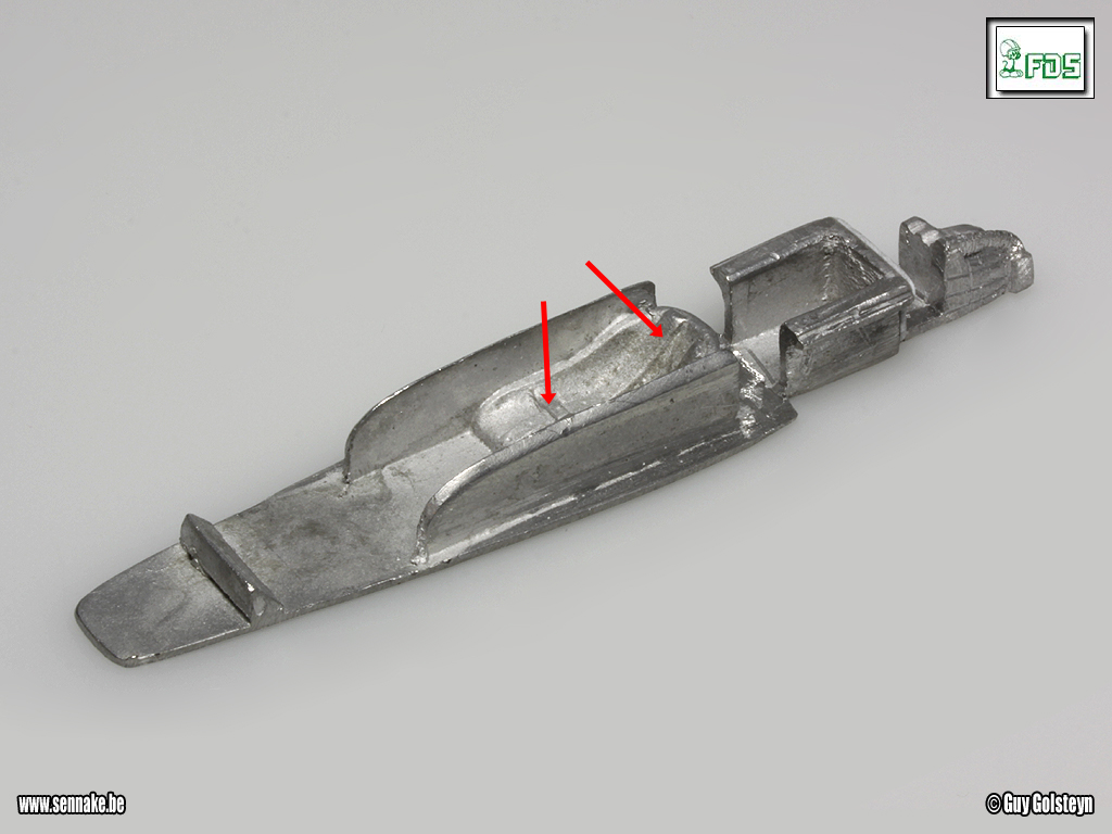

Ook het chassis onderdeel is toe aan wat aanpassingen. De meegegoten gordels, aangeduid door de rode pijlen, zullen ook moeten verdwijnen want ik wil ze vervangen door aftermarket gordels.

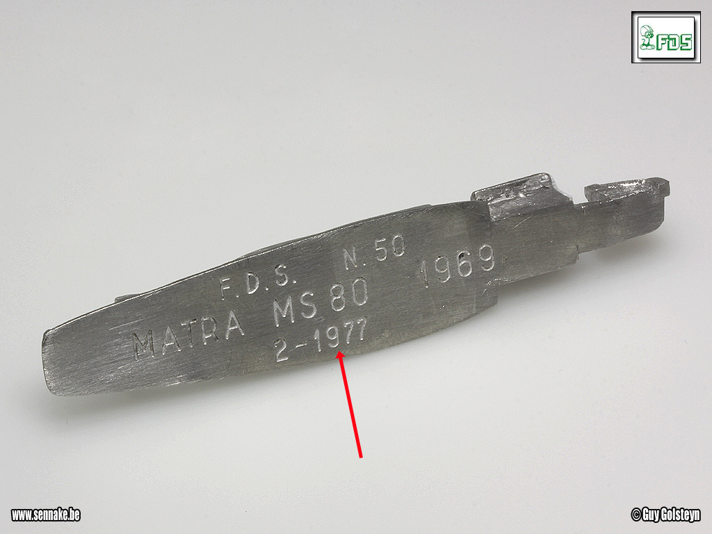

Nu, het hoeft niet te verwonderen natuurlijk dat deze kit zo basic is. Het volstaat om de onderzijde van het chassis te bekijken om te lezen dat hij stamt uit februari 1977! En dat is toch al wel een tijdje geleden...
http://www.depaddock.eu/forum/attach...1&d=1393437125

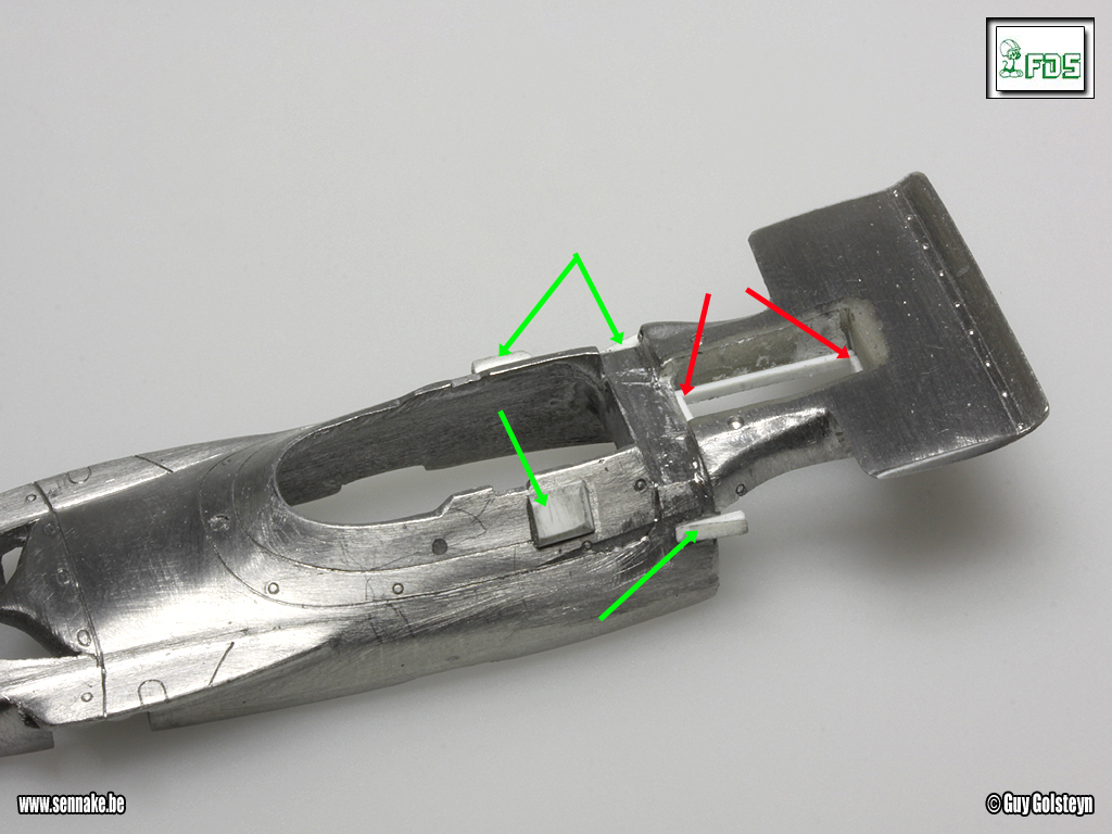

Enfin, we roeien met de riemen die we hebben. De zijkanten van de achterspoiler waren niet 100% recht, maar dat lossen we op met een stukje plasticard dat eens vastgelijmd, in de juiste hoek bijgeschuurd wordt.

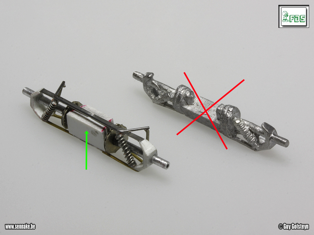

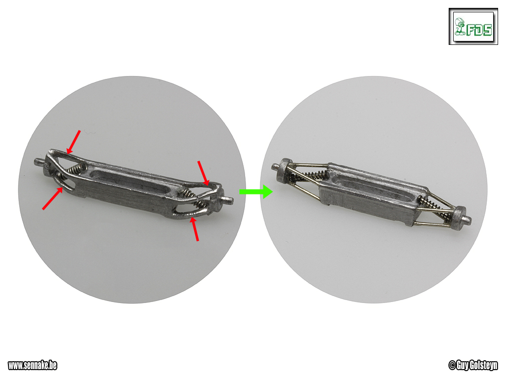

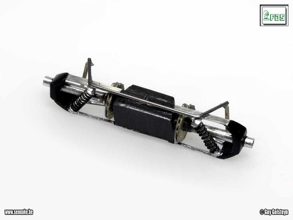

Dan leggen we ons toe op de achterophanging. Het witmetalen, in één deel gegoten onderdeel mag in 1977 nog aanvaardbaar geweest zijn, in 2014 kan dit echt niet meer. Ik heb een tijdje gespeeld met het idee om het bestaande onderdeel te verbeteren, maar eerlijk gezegd wist ik niet goed hoe er aan te beginnen. En toen ik in mijn reserve-onderdelen doos twee 1/43 schijfremmen vond, besloot ik om de ganse achtertrein van scratch te herbouwen. Vertrokken werd er van een centraal plastic blokje (groene pijl), waarop gaandeweg onderdeel per onderdeel vastgemaakt werd tot ik een achtertrein bekwam die wat mij betreft gezien mag worden.

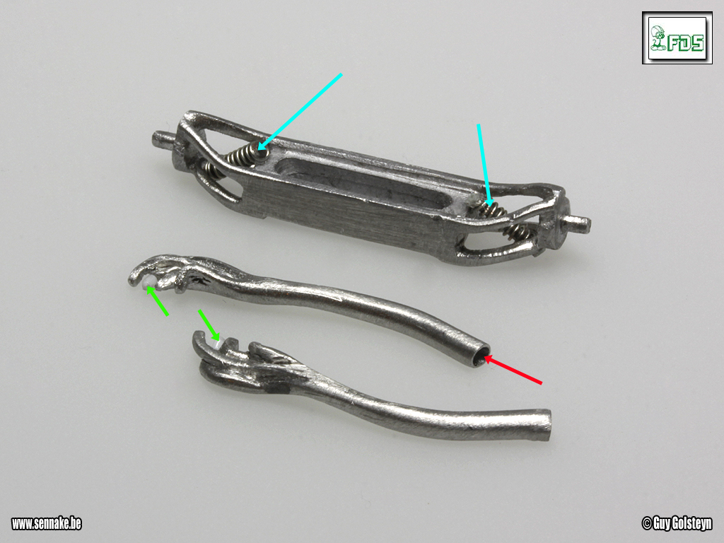

De voortrein was er iets minder erg aan toe, in die mate toch dat ik de ophangingsarmen kon behouden. Maar de schokdempers zagen er net zo uit als bij de achtertrein, dus die moesten vervangen worden (blauwe pijlen). De uitlaten kwamen een beetje buis te kort, maar dat werd aangepast met een stukje plastic rod (groene pijlen), terwijl de uiteinden uitgeboord werden om er 'hol' uit te zien (rode pijl).

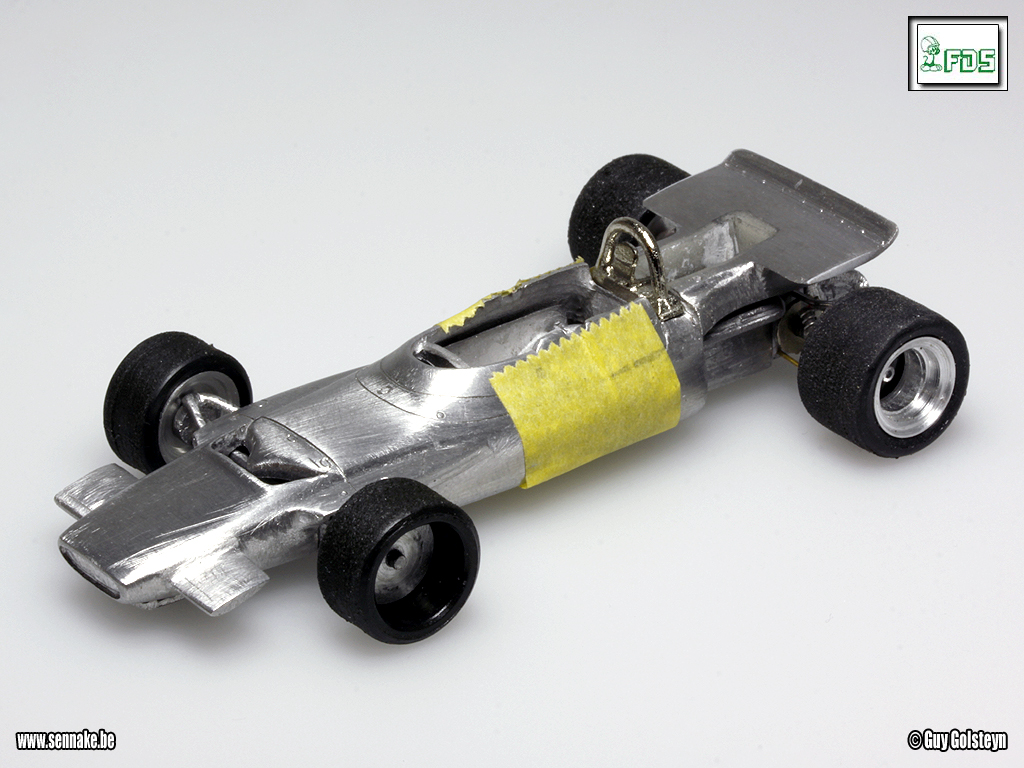

En dan worden de voor- en achtertrein eens gedryfit om te zien of alles nog past en de Matra deftig op zijn wielen staat. Dat ziet er wat mij betreft nog altijd ok uit.

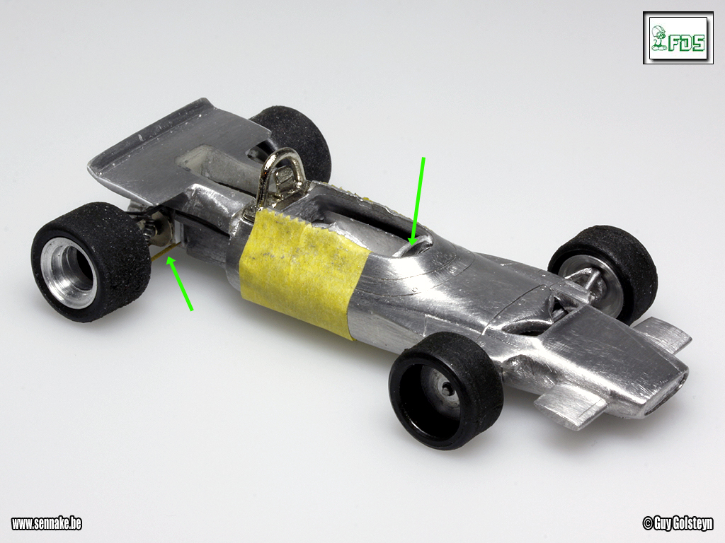

Op deze foto zie je dat de ophanging achteraan er een stuk realistischer uit ziet, en dat het meegegoten dashbord nog altijd moet verwijderd worden. Maar we kunnen niet alles tegelijk doen eh.

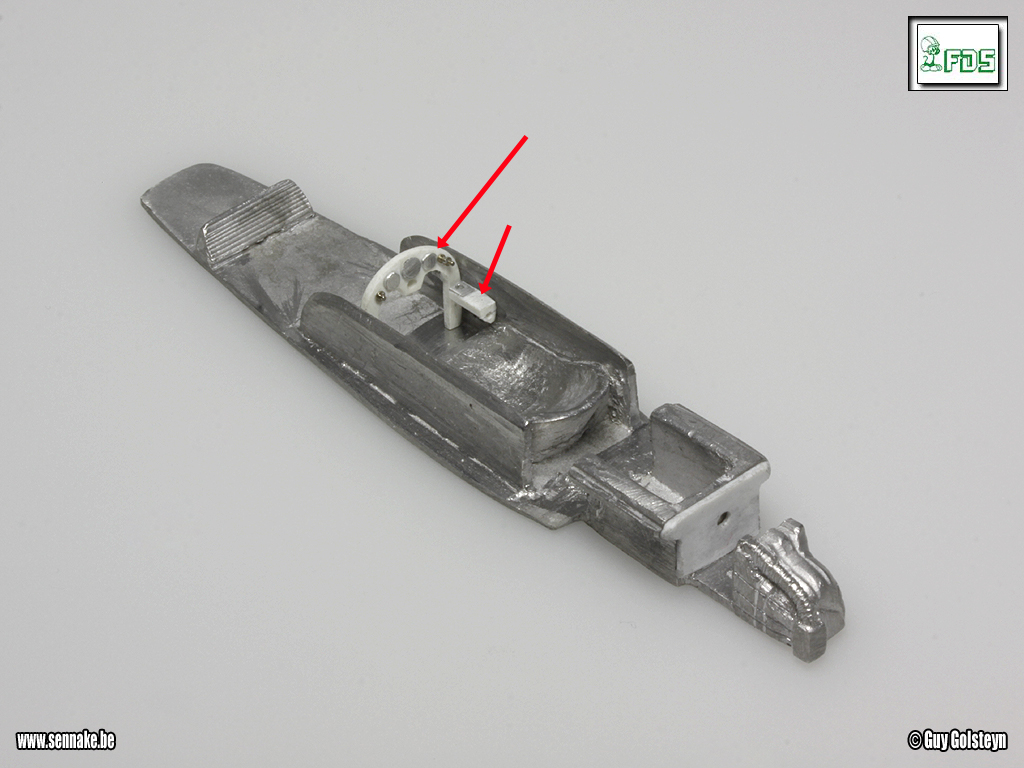

Ook aan het interieur werd ondertussen al hard gewerkt. De meegegoten veiligheidsgordels werden reeds weggeschuurd (rode pijlen). Verder werd er een steun ingebouwd waarop de versnellingspook bevestigd zit en heb ik een volledig nieuw dashbord gebouwd dat er iets realistischer uitziet dan het origineel.

Aan de binnenzijde van de body werd nu ook het oude dashbord weggefreesd (groene zone). Het nieuwe dashbord werd zo uitgemeten dat het in de cockpit kan ingebouwd worden en toch mooi aansluit tot onder de body (rode pijl). Ook werden de luchtinlaten vooraan een beetje uitgeboord om er wat realistischer uit te zien (groene pijlen).

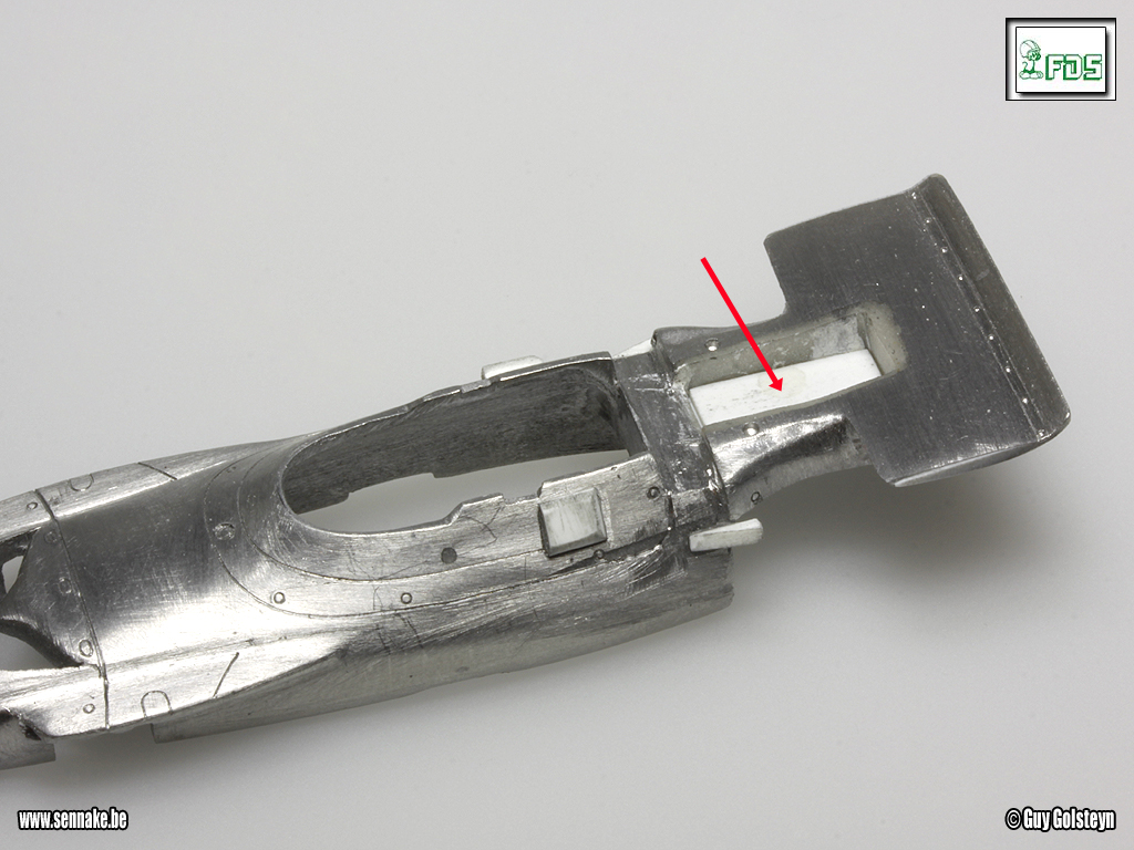

Daarna was het tijd geworden om de body, die tot nu toe alsmaar meer en meer 'uitgekleed' werd, terug aan te kleden. Eerst heb ik een steun gebouwd in de opening boven de Ford Cosworth V8 motor (rode pijlen). Daarop moet een platform geplaatst kunnen worden waarop ik de nieuwe inlaatkelkjes zal aanbrengen. Verder werden de onderdelen die weggeschuurd werden om het geheel vlak te kunnen schuren terug aangebracht in plastic (groene pijlen).
http://www.depaddock.eu/forum/attach...1&d=1393438591
Vervolgens werd het platform zelf ook op maat gesneden, dat precies in de opening past die we vroeger uitgefreesd hadden (rode pijl).

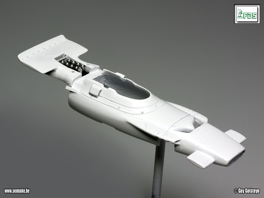

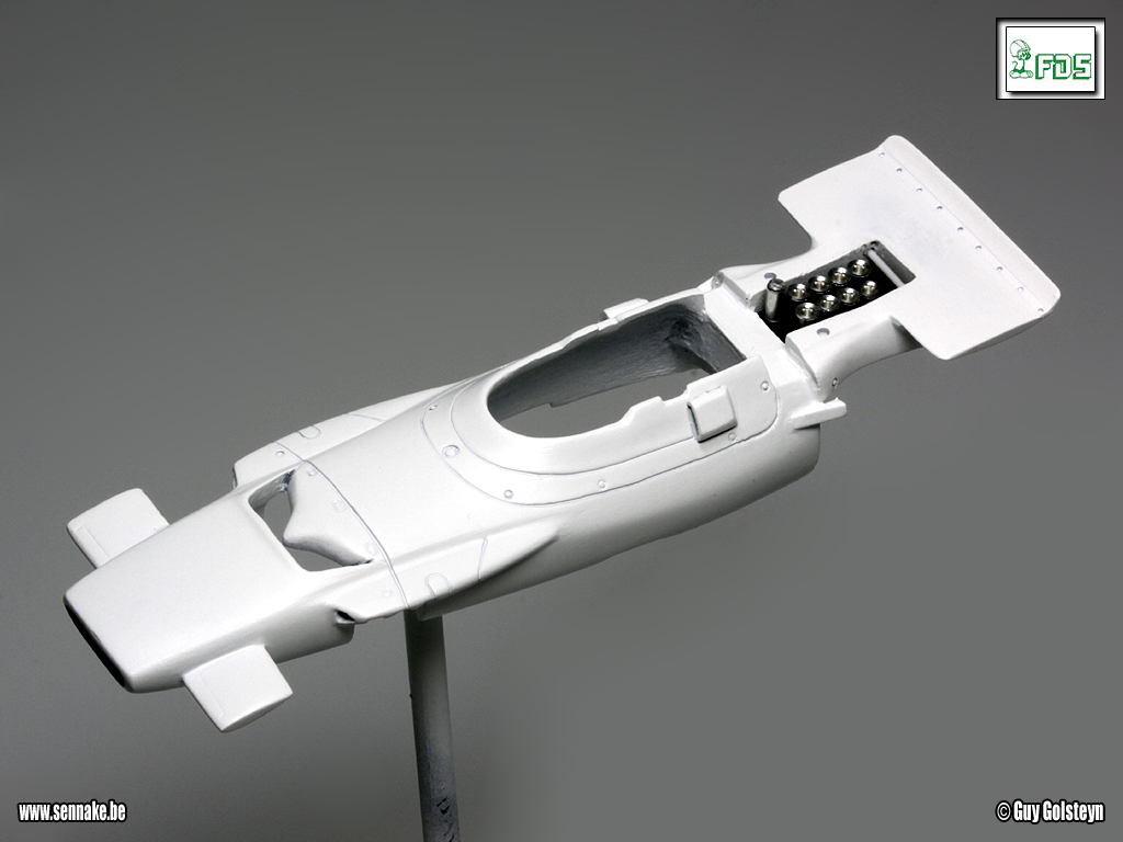

De geprepareerde body werd ondertussen in witte primer gespoten. Ik ben van plan om de witte stukken van de livery alsook de witte nummercirkels te spuiten en af te plakken vooraleer het 'French blue' te spuiten.
http://www.depaddock.eu/forum/attach...1&d=1393512724

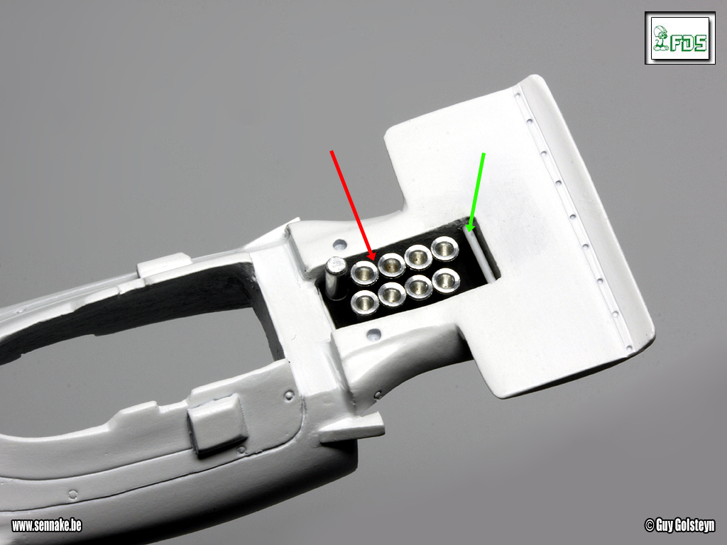

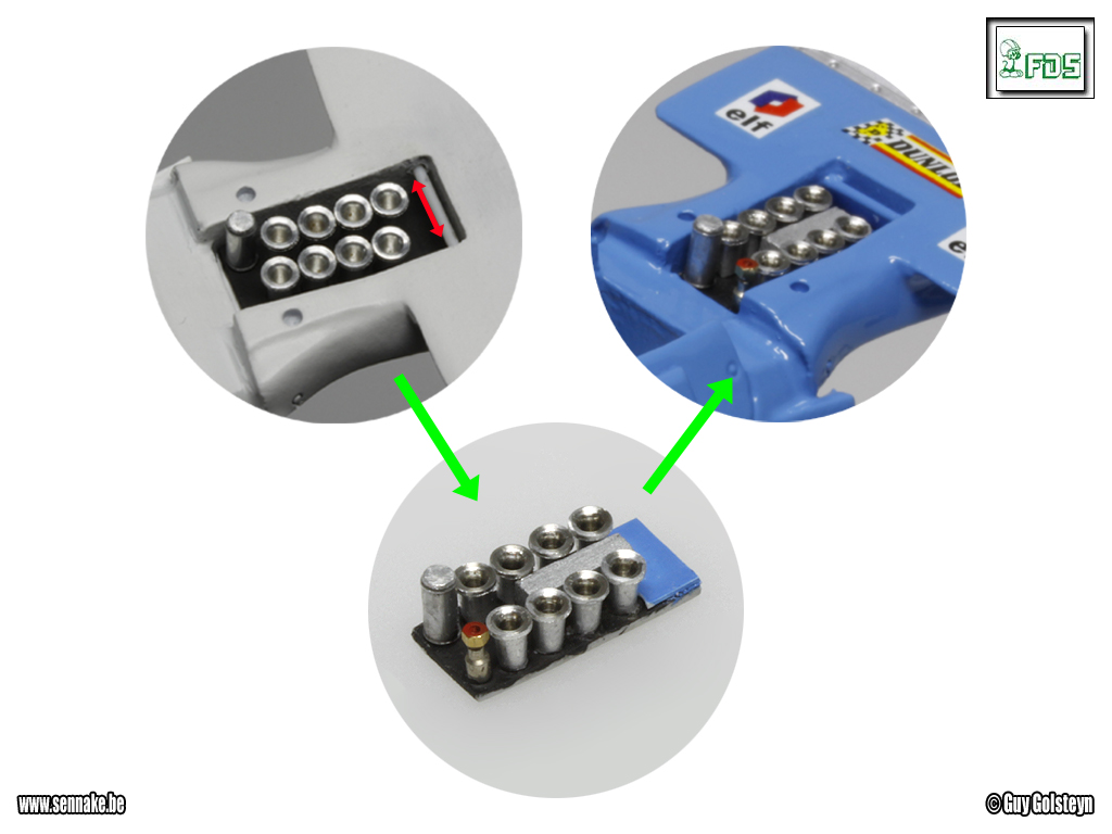

Dank zij de snelle service van spotmodel.com ben ik al in het bezit van de inlaatkelkjes, zodat ik het afdekplaatje dat ik eerder vervaardigd heb kan completeren met 8 alu inlaten (rode pijl) en een aluminium gescratcht oliereservoirtje. Ik heb ook nog een extra detail toegevoegd dat te zien is op de referentiefoto's (groene pijl).

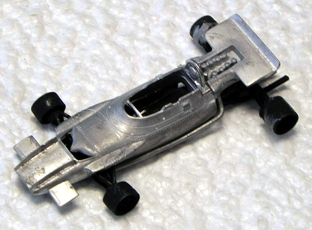

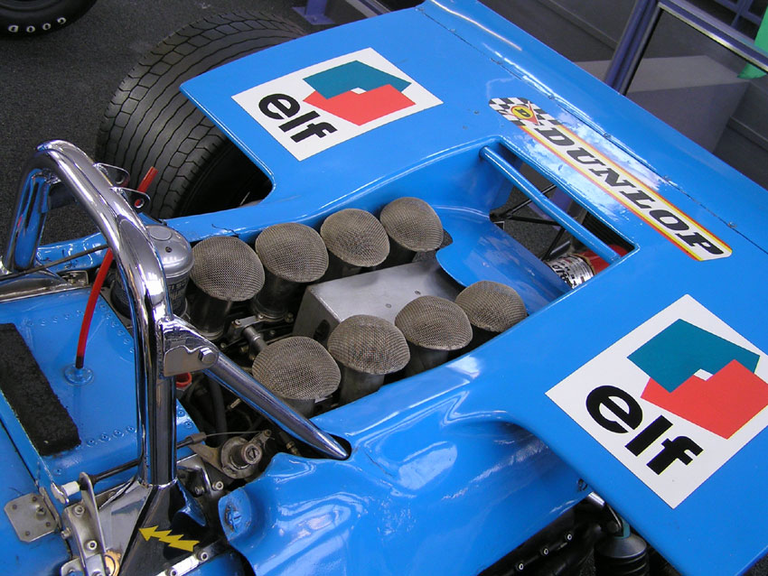

Ik heb helaas geen foto genomen van mijn model alvorens de bouw te beginnen, maar gelukkig is er nog het internet waar ik wel een foto gevonden heb van het FDS model zoals het er uit ziet bij de start.
Zoals je kan zien lijken de meegegoten inlaatkelken helemaal niet realistisch, en bovendien staan ze nog in de verkeerde volgorde opgesteld ook, wat aangetoond wordt door volgende referentiefoto:

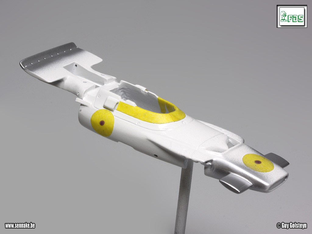

De Matra werd gespoten met Tamiya pure white. Vervolgens heb ik met een passer de nummercirkels uit Tamiya masking tape gesneden en op de juiste plaatsen gekleefd, net als de band bovenaan de cockpit. Daarna werden de aluminiumkleurige onderdelen gespoten. Deze zullen nu ook afgeplakt worden waarna ik de rest van de body in french blue kan spuiten.

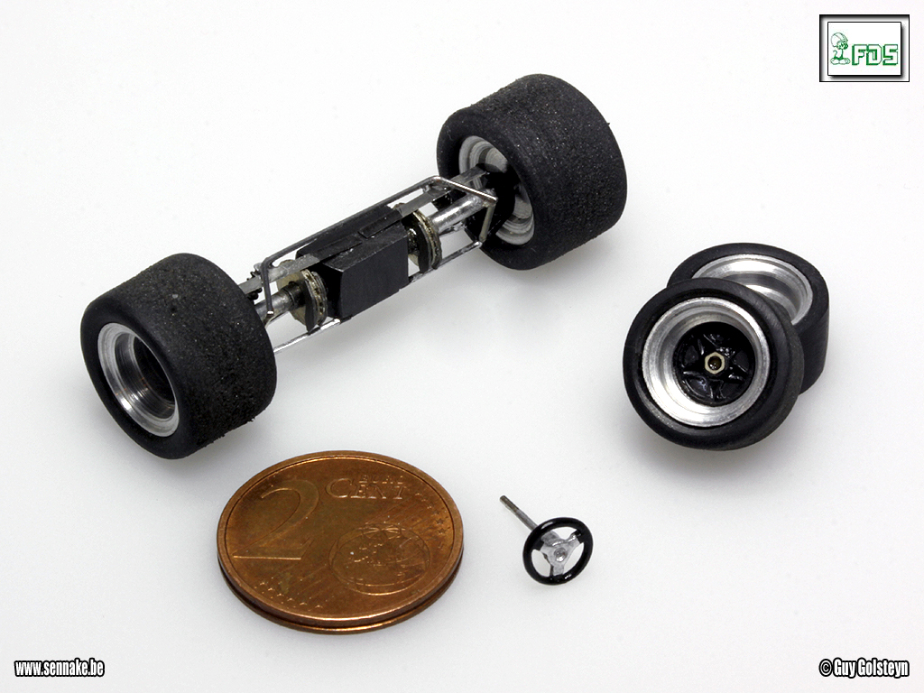

Eens deze achtertrein klaar is kan ik de achterwielen eens dryfitten, die ik eerder ook al afgewerkt had, net als de voorwielen en het stuur. Om een idee te geven van de afmetingen heb ik er eens een stuk van 2 eurocent naast gelegd.

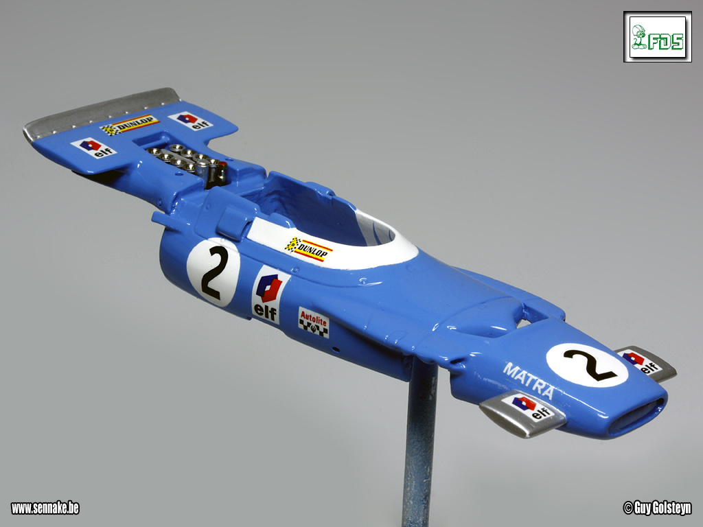

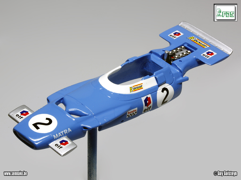

Eens het french blue iets of wat gedroogd is besluit ik om de maskeringen te verwijderen om te vermijden dat de droge verf zou afbreken. Eindelijk vertoont dit project wat kleur ;)
http://www.depaddock.eu/forum/attach...1&d=1393695585
Uiteraard moet het ganse spuitwerk nog bijgewerkt worden met een penseeltje waar nodig, waarna de ganse body ook nog gepolisht moet worden.

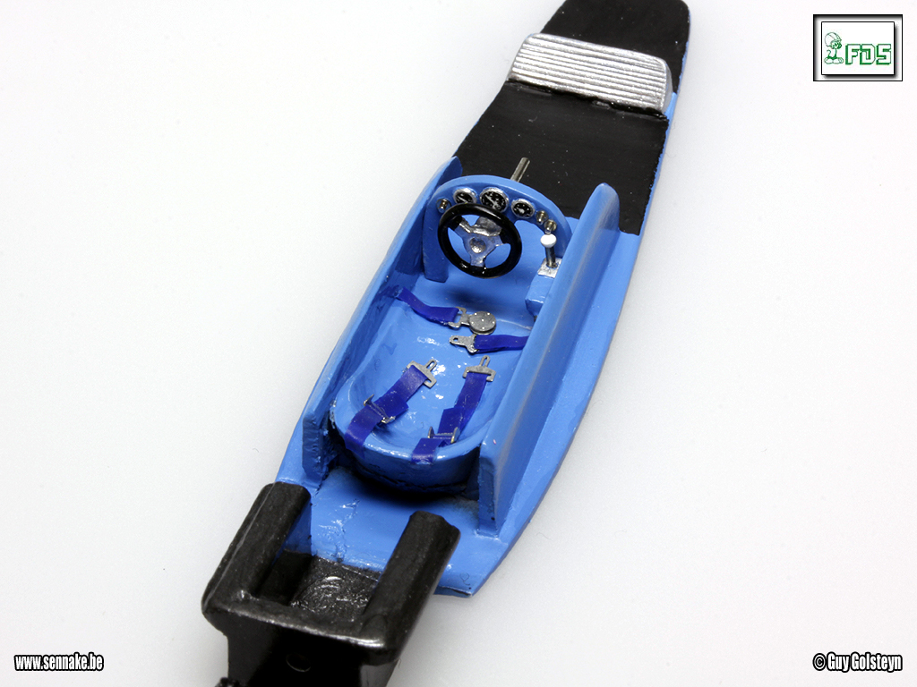

Ook de cockpit werd in French Blue gespoten. De versnellingspook + stang werden ingebouwd, en het dashboard ook.
http://www.depaddock.eu/forum/attach...1&d=1394025054
I ben een tijdje zoet geweest met het in elkaar steken van de gordeltjes omdat het echte foto-ets gespjes betreft. Ik heb heel wat respect gekregen voor de bouwers van 1:48 vliegtuigen ;)
Omdat de versnellingsbak eigenlijk semigloss black moet zijn, was ik gedwongen om de kleur van het centrale deel van de achterophanging ook aan te passen van gun metal naar semigloss black.
Omdat ik niet echt tevreden was met de manier waarop ik de voorste ophanging eerder aangepakt had, heb ik besloten om ook de witmetalen ophangingsarmen te verwijderen en te vervangen door exemplaren uit metaaldraad.

De inlaatklekjes kregen ook een upgrade. Er was te weinig plaats tussen de twee rijen kelkjes om een elektrisch component tussen te zetten, dus werd alles een beetje verder uit elkaar gezet.

Dan heb ik de decals op de body aangebracht. Ze waren in een verbazend goede staat om al 35 jaar oud te zijn. Ze waren dan ook gedrukt bij Cartograph...
http://www.depaddock.eu/forum/attach...1&d=1394025139
Tenslotte werd alles geseald onder een laag glanzende vernis.
