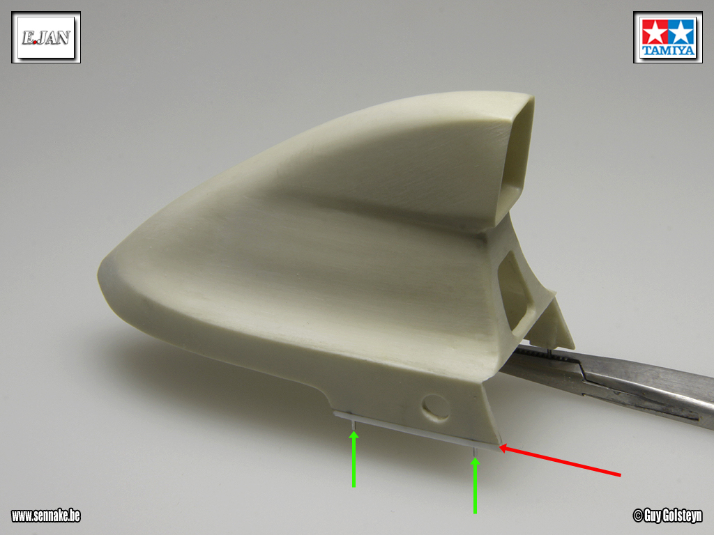

Deze airscoop heeft op zijn beurt ook weer aanpassingswerken nodig. Het viel me op dat ze zowel in bovenaanzicht als in vooraanzicht niet recht stond. Om dit euvel op te lossen heb ik een stuk plasticard aan de rechterzijde toegevoegd, wat er voor zorgt dat de scoop recht staat in vooraanzicht. Daarna heb ik alle bevestigingspunten weggesneden en vervangen door metalen pinnen. Daarna werden de overstemmende gaatjes dichtgemaakt, uitgelijnd en weer uitgeboord. Nu staat de airscoop ook in bovenaanzicht recht. Eigenlijk schandalig dat zulke ingrijpende aanpassingewerken noodzakelijk zijn bij een (trans)kit die 175 euro kost!
