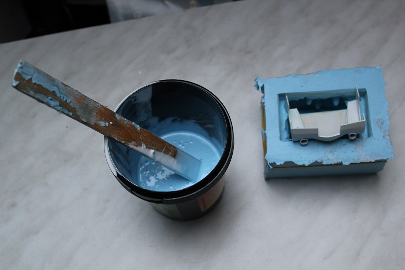

De motorkap is ondertussen uit de siliconen gehaald. Misschien even enkele woordjes uitleg hierover.
Eerst een bekisting gemaakt met styrene platen. De kap werd opgevuld met plasticine,en dan overgoten door de vloeibare siliconenrubber en in de vacuumpomp gezet. Na een nacht te laten uitharden kon de kap met de plasticine eruit.
http://www.depaddock.eu/forum/attach...1&d=1446573980
De plasicine gaat er weer af, en inde mal word binnenin een product gespoten om het kleven te vermijden.
Dan wordt de motorkap er weer voorzichtig ingezet,er op lettend dat ze weer precies op dezelfde plek zit. Dan weer siliconen gieten,maar niet tot boven vullen. Er moet namelijk een reservoir bliven voor de resin later.
Starmodel 03-11-2015 20:27
3 Attachment(s)
Ook hier weer genoeg tijd laten om uit te harden, en dan de laatste siliconenvorm los maken. Door de lossingspray is deze mal niet aan de eerste silicoon gehecht en kan probleemloos los komen.
http://www.depaddock.eu/forum/attach...1&d=1446574643
Rest ons nog enkel beide mallen terug in elkaar te zetten,de resin te gieten en in de vacuumpomp te zetten,en na een klein half uurtje (om zeker te zijn dat het voldoende is uit gehard) komt de motorkap eruit.
ik heb jammer genoeg niet van alle stappen foto's kunnen nemen,want bij het resingieten moet het vooruit gaan,en ik had geen hand meer vrij om foto's te nemen. Misschien dat ik er later nog ga proberen te nemen,als er mensen zouden zijn die mijn geklieder met dat spul willen zien.
Hopelijk is het een beetje duidelijk ook zonder die foto's.
