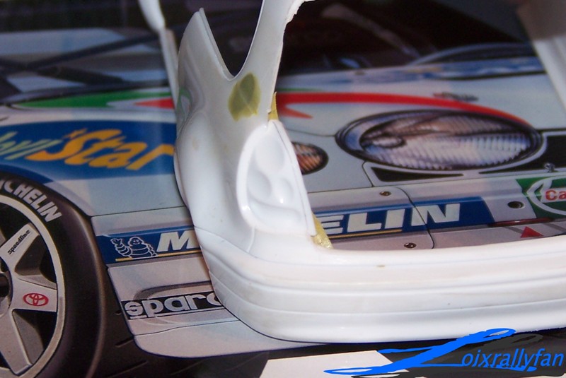

Ik ben vertrokken met de plak- en boetseerwerken aan de kofferruimte en de deuropening om een beetje een realistisch resultaat te bekomen. Zoals steeds doe ik dat op mijn eigen nogal eigenaardige manier met recyclage van reserveparts en oude kits die afgebroken liggen alsook vanalles dat ik kan terugvinden in mijn garage. Het 'boetseren' is dan weer gebeurd met secondelijm en bloem, dat spaart heelwat wachttijden bij het drogen.
Ten eerste het kofferruim:
Hierin werd een kader gebouwd waartegen later nog een rubber zal gemonteerd worden. Hiervoor deden overgebleven onderdelen van een Subaru dienst, vandaar de blauwe kleur.
Hier moesten ook de behuizingen van de lichten worden aangepast. Langs de lijn te zien op de foto hieronder, werd het onderdeel weggeveild om mooi te passen.
Dan moest deze langs achter wat uitgevuld worden om een bak te creëren.
Eerst werd een rubber matje ertegen gelijmd voor de verdikking en dan afgewerkt met een flexibel dun plaatje plastiek achteraan en tegen de zijkant.
En dan in de koffer sluit dit mooi aan op de kader.
Oja, het gaatje bovenaan de kader dient voor een kabel.
