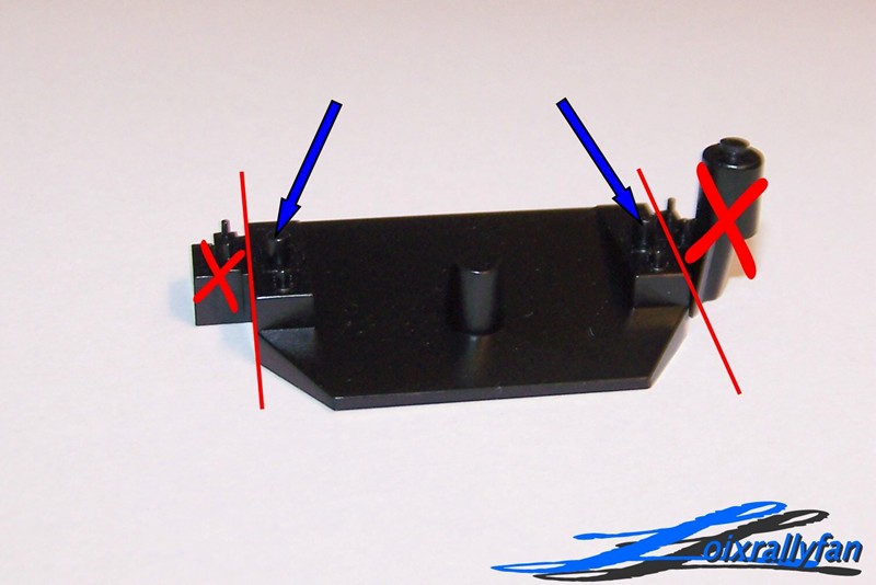

En dan beginnen aan de binnenkant. Dit gaat ietske trager verlopen omdat ik ga proberen de details wat uit te werken. Vanaf nu haal ik ook referentiefoto's bij de zaak om alles duidelijk te maken.
Een eerste euvel dat ik heb aangepakt is de bak met het reservewiel erop. Hier moet het op gaan lijken:
Dus werd de bak erbij gehaald. Links en rechts werden de aanhangsels verwijderd alsook de 2 uitstekende pinnen aangeduid met de blauwe pijl op de foto.
Dan de gaten aan de zijkanten dichtgemaakt en het geheel in carbon gezet.
Op de foto is ook een rood kistje te zien. Blijkbaar moet Melissa haar beauty-case altijd mee.
Dus dat ook namaken. Hiervoor heb ik beroep gedaan op een stuk radiator dat ik nog had liggen van een Sub. En dat omwille van zijn geribbelde structuur. Op de foto is tezien wat werd behouden.
De blauwe lijn geeft aan dat het ding in 2 werd gezaagd en dan samengeplakt.
Dit werd dan in het rood geverfd en vervolgens werden de alu-lijstjes aangebracht met BMF.
