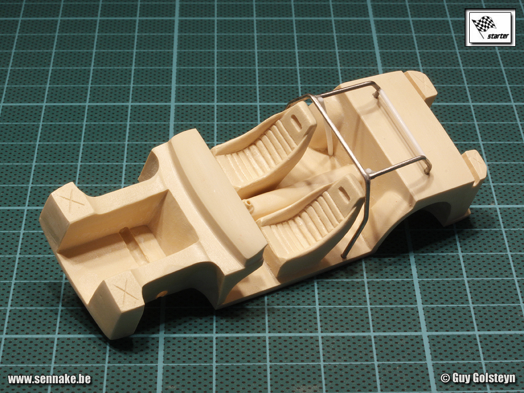

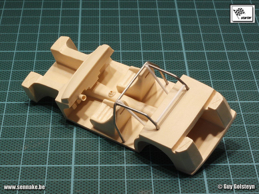

Het chassis behoeft niet al te veel opkuiswerk, maar een rolkooi ontbreekt totaal in de kit: die moeten we dus scratchen. De vorm van de rolkooi is nogal onorthodox, maar stemt wel overeen met de vorm van de Audi rolkooien uit die periode.

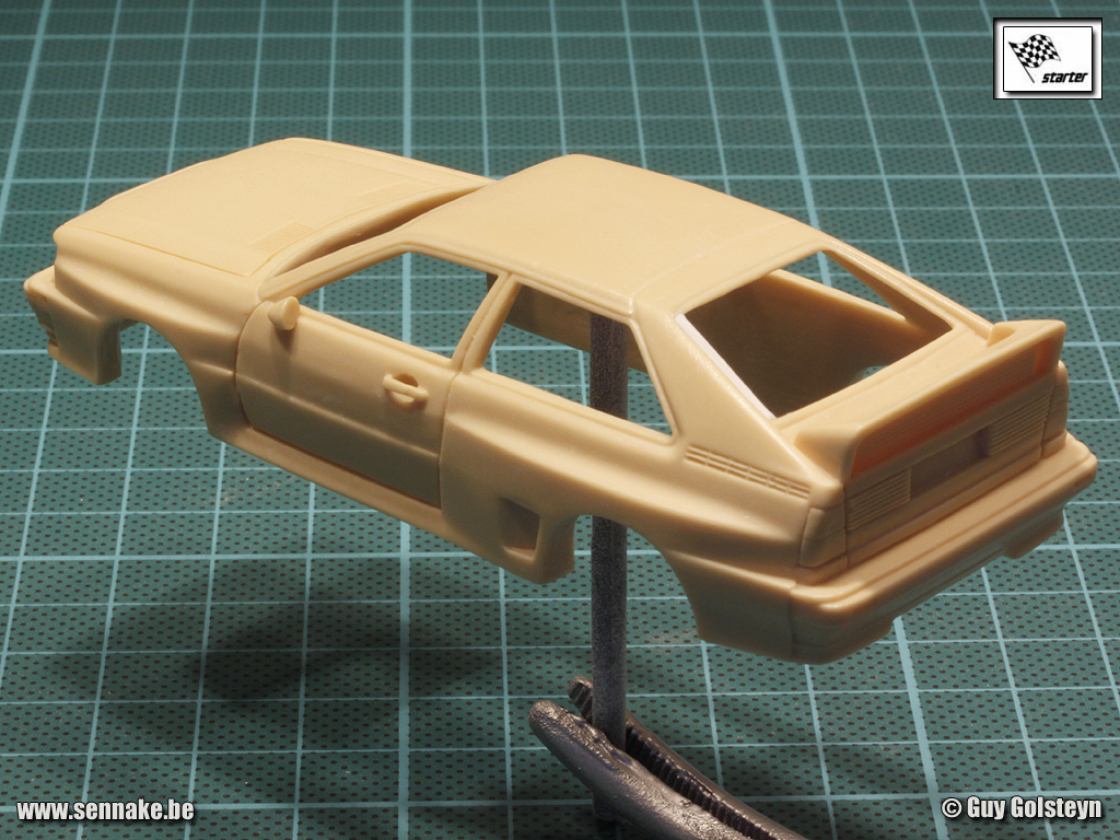

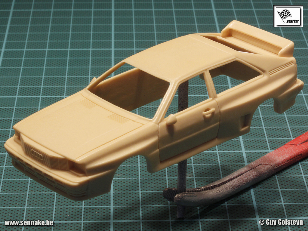

Ook het opkuisen van de kas stelde niet teveel problemen, behalve de linkerdeel van het achterste raamrubber dat vervangen werd door een stuk Evergreen plastic.
Deze kit is al erg oud (meer dan 20 jaar) en ik heb niet veel vertrouwen meer in de decals.
Vooral de rode gedeelten zijn erg gekreukt zodat ik besluit om ze niet te gebruiken: we gaan ze dus spuiten.

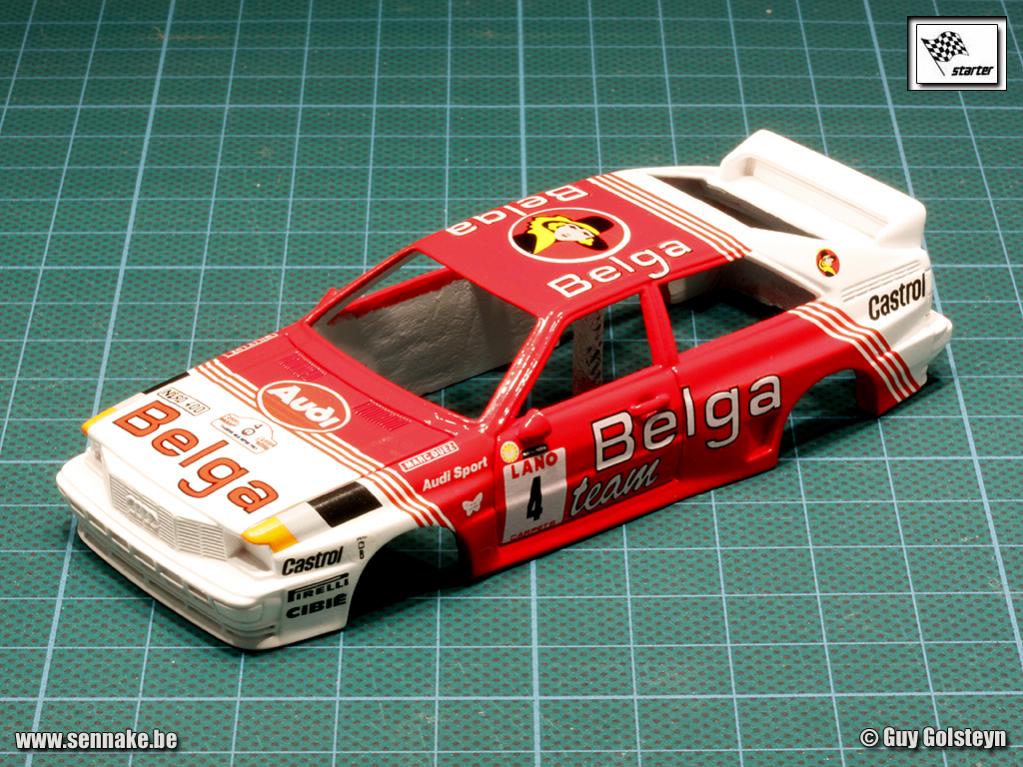

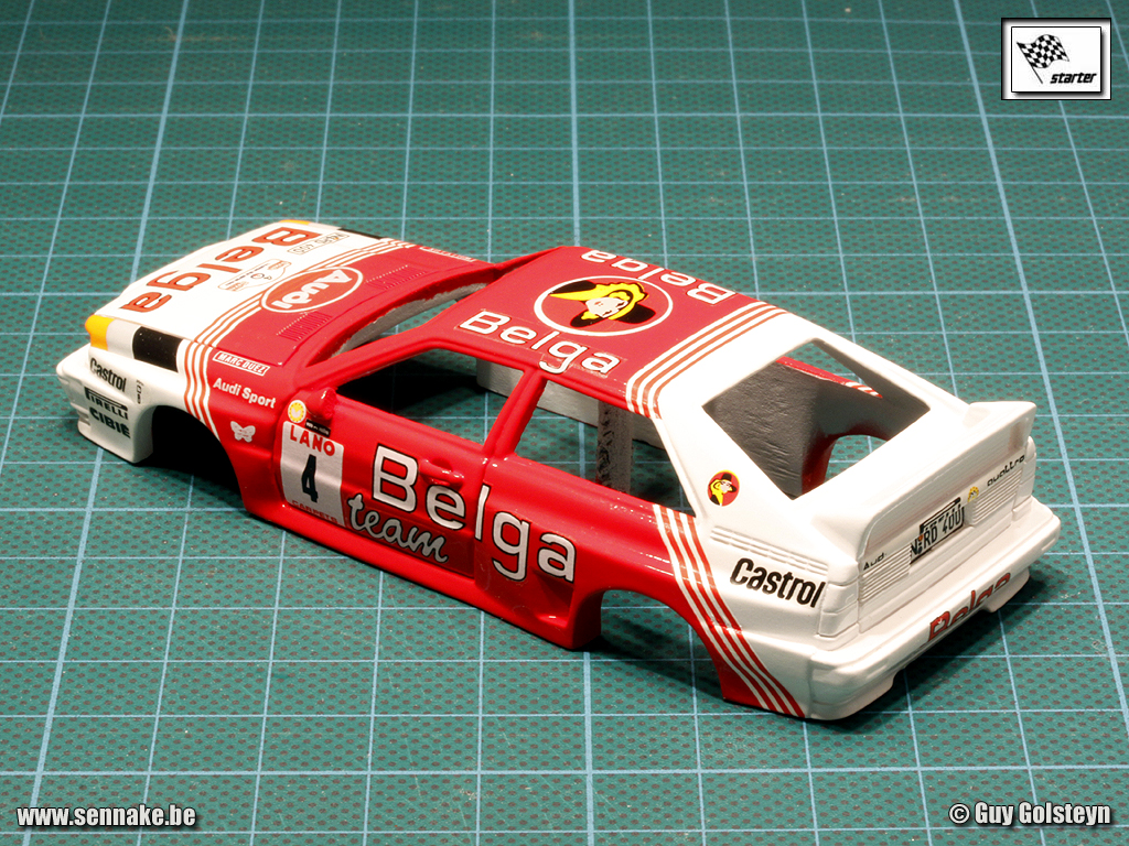

Ik heb de Audi dus eerst in witte primer gezet, er een laag TS-26 pure white overheen gespoten, en na een dag drogen werden de witte delen gemaskeerd met BMF en Maskol (ik heb dit al enkele keren uitgelegd en gefotografeerd, dus dacht ik dat het deze keer wel eens overgeslagen kon worden). Tenslotte is het rood gespoten met TS-49 bright red, de kleur die het best die van de decals benadert.
Na het wegnemen van de maskering ziet het model er ok uit: de scheidingslijnen zijn scherp en recht, en er is geen overspray. So far so good.
Het chassis wordt ondertussen in het matzwart gespoten zodat de rolkooi er nu mooi mee ingeblend wordt.
Nu was de tijd gekomen om de andere decals op de proef te stellen. Ik snij de 3 Belga-strepen die op de motorkap moeten komen mooi uit en leg ze in het water. Bij contact met het wateroppervlak breekt de decal in 3 stukken. Dat had ik ergens wel verwacht en is nog niet onoverkomelijk, dacht ik. Maar bij het uit het water halen van de decal breekt hij uiteen in wel 1000 stukjes! Daar is niets meer mee te beginnen, en dus moet ik mijn toevlucht zoeken tot een aftermarket rood decalblad waar ik 3 dunne reepjes van afsnij om de Belga-striping mee te vormen. Dat lukt wel aardig, maar het is duidelijk dat het decalblad eerst onderworpen zal moeten worden aan een behandeling met Microscale Liquid Decal Film die met de airbrush over het decal gespoten wordt.
Na een kwartiertje drogen snij ik een volgende decal met Belga-striping uit en leg hem in het water: deze keer gaat alles goed. Het product heeft zijn degelijkheid bewezen. De decals worden er natuurlijk wel wat stijver door, zodat er meer sol nodig is, en ze worden er ook mat door, maar dat is geen probleem omdat het geheel toch nog in de vernis gezet zal worden. Ik ben al blij dat ik ze nog kunnen restaureren heb

enig puntje van opbouwende kritiek : die Audi Sport strepen op de voorvleugels. Komt het door de flash van je fototoestel dat die donker rode strepen er zo orange uitzien ?
Old 27-03-2010, 11:52
Ik denk het, want in werkelijkheid zijn ze heel wat donkerder, alhoewel nog steeds oranje.
Old 27-03-2010, 18:47
Ik zou een klein stukje rode decal erover plaatsen, want denk dat dat zelfs iets donkerder zou moeten zijn dan het rood van de body.
Old 27-03-2010, 19:20
Te laat: de body staat al in de vernis.

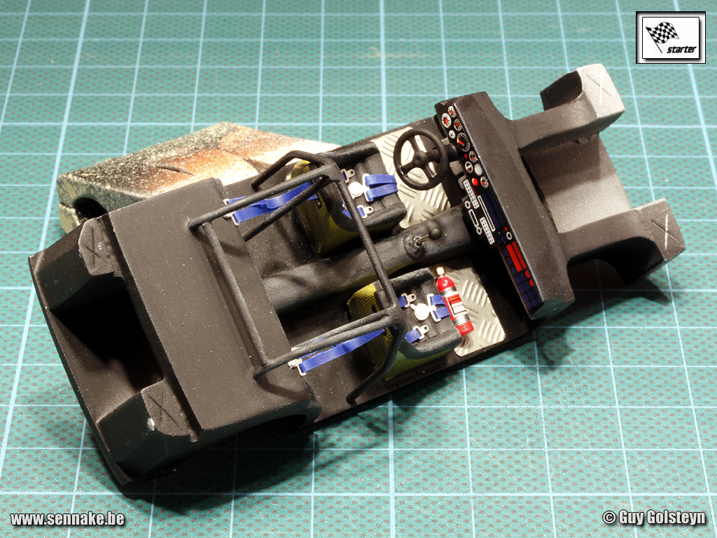

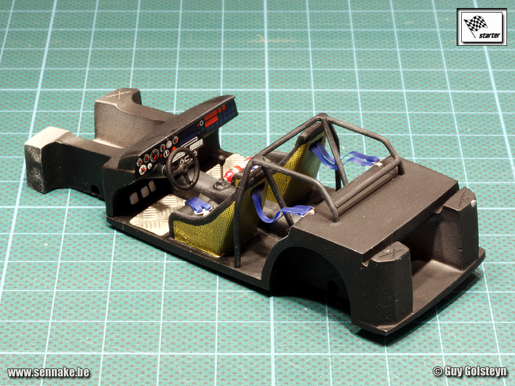

Het interieur van deze oude Starter kit stelt echt niets voor. Daar gaan we dus iets aan doen. Niet dat ik er een supergedetailleerd interieur wil van maken zoals dat van Guido's Peugeot, maar er moet toch iets te zien zijn achter de ruiten.
Eerst heb ik de achterzijde van de stoelen bekleed met Kevlar decal. De stoelruggen werden ook uitgeboord om de gordels door te kunnen steken.
Op de vloer heb ik wat tranenplaat gelegd, die wel ietwat te groot is voor deze schaal, maar het is het totaalbeeld dat telt en zoveel ga je er nu ook niet meer van zien eens de body op het chassis vastzit.
Een brandblusser werd ook gescracht. Spanbandjes van BMF errond, mishmash als spuitmond, en een decalletje om het af te werken.
De gordels werden aangebracht, maar om het niet te overdrijven heb ik de heupgordels achterwege gelaten. Ook hier ga ik voor het 'totaalbeeld' dat de indruk moet geven dat het 'busy' genoeg is.
Nog een speldekop als versnellingspook aangebracht, en de dashbord-decal wat aangekleed met enkele druppeltje epoxylijm, en ons interieur ziet er al heel wat beter uit.

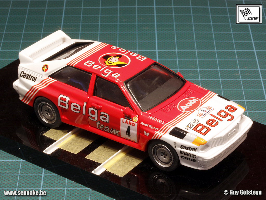

Old 07-04-2010, 21:56
Proper, maar ga je deze wagen in een diorama plaatsen, Guy?
Zo te zien kruist hij een overweg, aangezien de rails al onder de wagen uitkomen.
Old 08-04-2010, 16:48
Oei! Niet gezien! Ik heb hem er gauw weer afgehaald vooraleer er ongelukken gebeuren

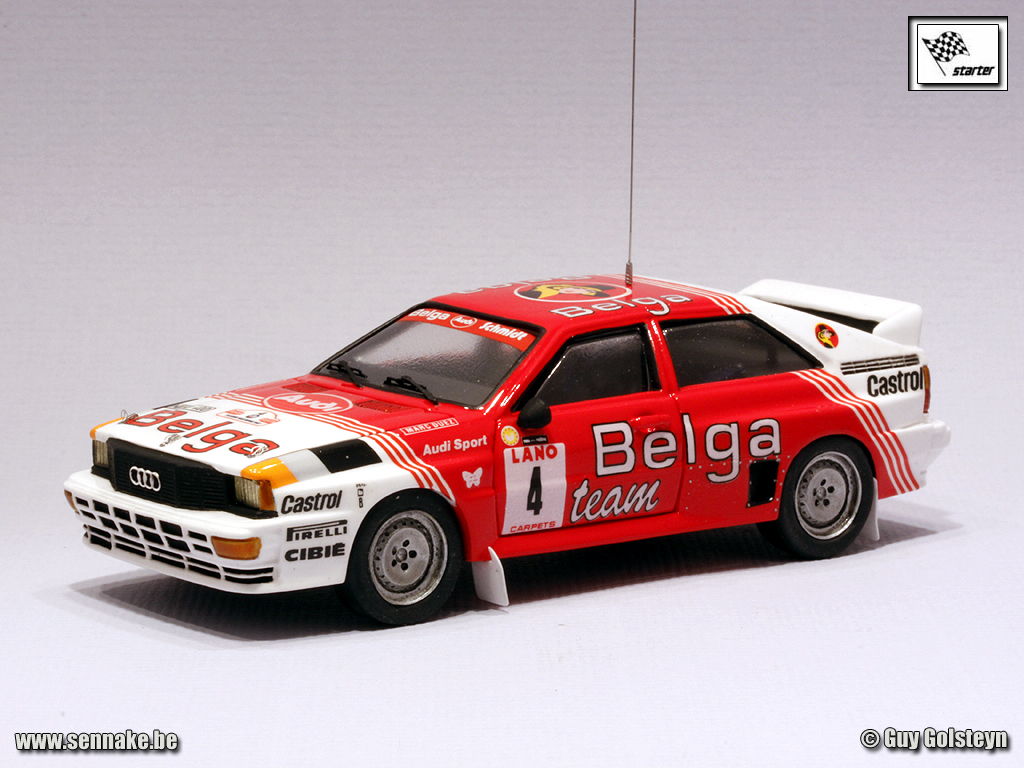

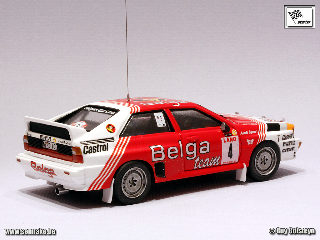

Wat heb ik ondertussen nog gedaan?
Alle detailschilderwerk is aangebracht;
De koplampen werden gemonteerd;
Aftermarket snelsluitingen werden op de motorkap gezet;
Ruitenwissers en antenne werden aangebracht; de antenne lijkt erg lang maar komt overeen met de referentiefoto's;
De laatste decal zoals de zonnebanden, rallyplaat en zijdelingse luchthappers werden aangebracht;
De uitlaat en de spatlappen werden ook gemonteerd.
Dat is het zo'n beetje. Foto's van het afgewerkte model staan zoals steeds in mijn galerij.

Verder alweer een model in de gekende "Sennake-way".
Goe,proper,fijn gedetailleerd en vooral RAP
(persoonlijk zou ik toch nog es naar de lengte van de antenne zien...dat lijkt me....maar ja op foto......)
