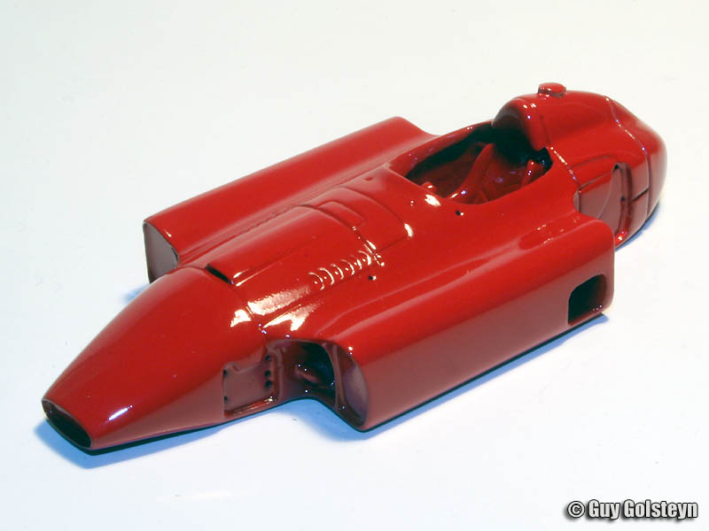

Omdat ik nog altijd een stuk of 13 wereldkampioen F1 moet bouwen, moet ik op meerdere fronten tegelijk "strijden" en dus ben ik ook aan dit model begonnen.
Na het verwijderen van flash en bramen heb ik de body ontvet.
Vandaag wordt hij in grondlaag gespoten waarna enkele lagen Ferrari rood over het geheel gezet zullen worden.
Voorlopig dus een foto van de resin body.

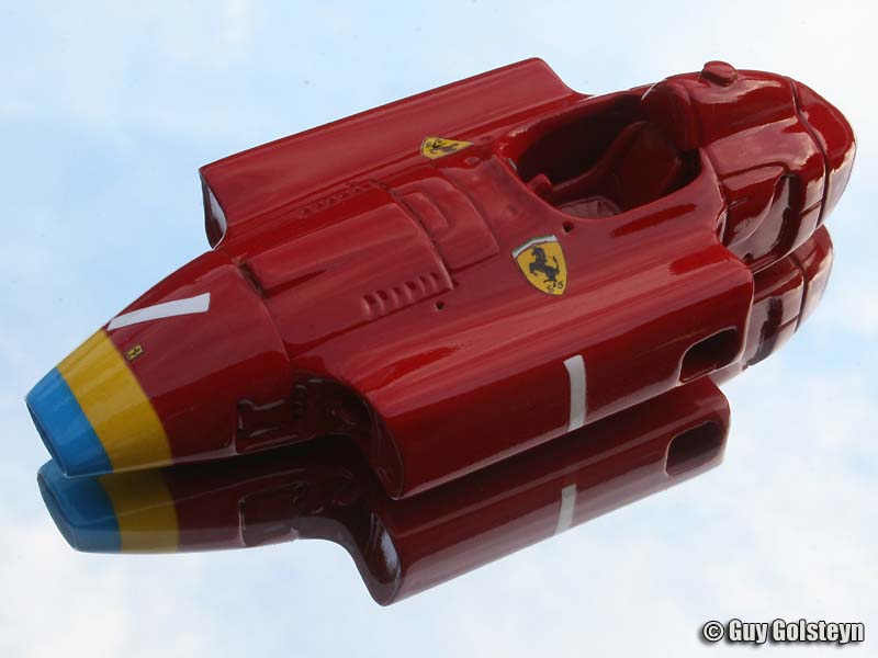

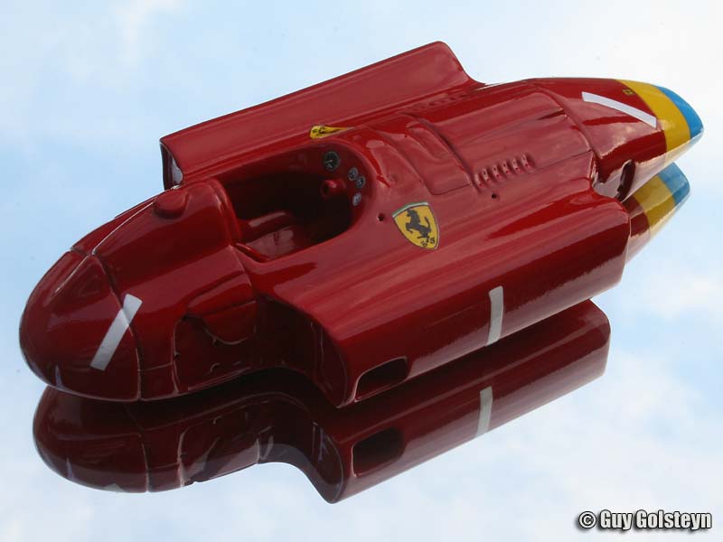

Old 16-07-2006, 19:41
Er staan 1 "mistlaag" en 3 laklagen Tamiya TS-8 op. Nu laten doordrogen, dan decals erop zetten en daarna komen er nog eens 3 lagen vernis over. That should do the job

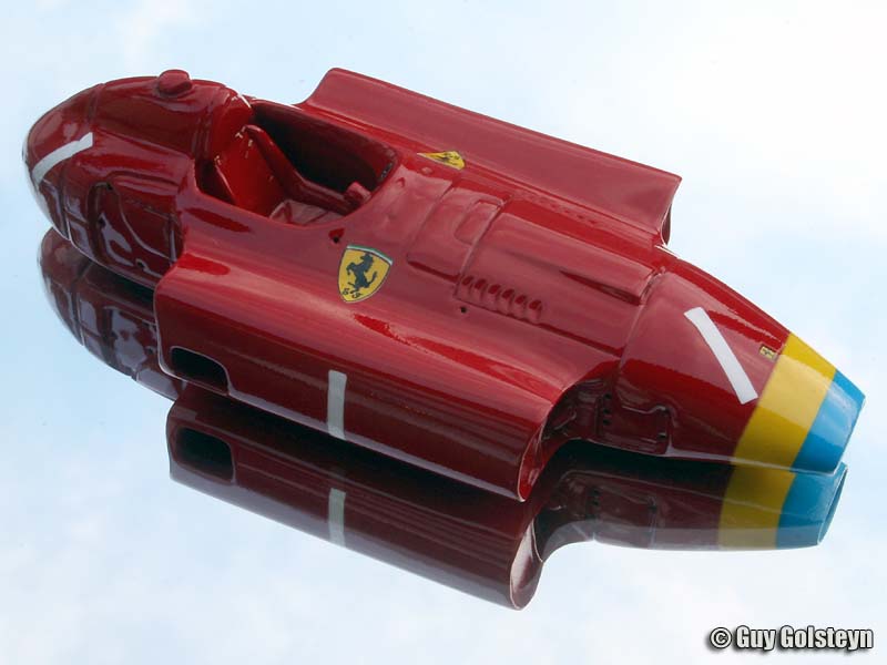

Old 22-07-2006, 16:44
Na het voldoende drogen van het lakwerk heb ik de decals kunnen aanbrengen :

Old 22-07-2006, 16:47
Flame's Avatar
Flame Flame is offline
Posts: 1,147
ziet er weer goed uit
Old 22-07-2006, 17:34
B. the builder's Avatar
B. the builder B. the builder is offline
Join Date: Dec 2005
Posts: 81
Mooi lak- en decalwerk zoals we dat van jou gewend zijn, maar op de neus is er nog iets fout met die witte decal: op de vierde decal lijkt het dat die wat van de body wegstaat.
Voor de rest ben ik al benieuwd naar het eindresultaat.

Old 22-07-2006, 18:22
Daggegelijk hebt begot! Thanks
Old 23-07-2006, 11:10
Als ik die foto's zo bekijk begin ik me toch af te vragen of die panellijnen op 1/43 niet een beetje moeten worden uitgediept. Ik heb de indruk dat die te breed zijn (een nadeel als je werkt op 1/43, want de panellijnen kan je nooit op maat gieten). Als je die een beetje zou uitdiepen (niet verbreden !), wat zou dat voor effect geven? Nu heb je een soort van holle lijn die met verf wordt opgevuld. Het geeft niet de indruk een panellijn te zijn.
Of is dit optisch bedrog door de macro-fotografie?
Wat is uw mening, Sennake?
Old 23-07-2006, 22:30
Beide. Het is zeker uitvergroot door de macro-lens, en ziet er in werkelijkheid bijlange zo "erg" niet uit. Maar het uitdiepen van de lijnen zonder ze te verbreden werkt wel, ik heb het bij de Porsche 917 geprobeerd en ik vind dat het effect er op verbeterd is.
Old 24-07-2006, 15:32
BSmodels BSmodels is offline
Le mans - F1 fan
Location: Bertem
Posts: 543
gebruik je daar een speciale tool voor, of gewoon met een mesje ?
Probeer eens Motip primer (waarschijnlijk al wel geprobeerd). Ik vind dat die zich niet zo ophoopt in de panellijnen.
BSmodels
Old 24-07-2006, 16:50
Met een naald in een houdertje voor boortjes.
Motip primer of Tamiya of Gunze, het maakt niet uit. Het ligt niet aan de primer, zelfs niet aan de verf. Het ligt er gewoon aan dat de paneellijnen van veel resin modellen niet diep genoeg zijn. Kijk, elke primer of verflaag vult natuurlijk een beetje de paneellijn op, maar tegelijkertijd wordt ook de body zelf enkele micrometer dikker. Als je paneellijn dus diep genoeg zit maakt het niet uit heoveel lagen je spuit, het relatieve verschil in diepte blijft. Vandaar dat ik van plan ben vanaf nu altijd de paneellijnen uit te krassen met een naald, zoals bij de Porsche 917 van Hermann/Attwood.

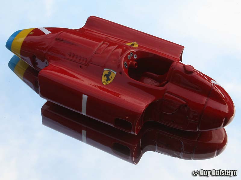

Old 29-07-2006, 22:39
Na enkele lagen vernis ziet de body er wat mij betreft goed genoeg uit om eens goed uit te harden, terwijl ik me ga bezig houden met het chassis.

Old 30-07-2006, 10:21
Very nice.
Duidelijke uitleg ook over die paneellijnen. Ook op 1/24 zijn ze soms te weinig "uitgewerkt" (zie Trabantje bvb). Krassen met een naald is idd een goeie oplossing.
Succes met deze wagen. Heb geen verstand van F1 maar ze zien er wel altijd leuk uit. Zowel in real life als op schaal.
