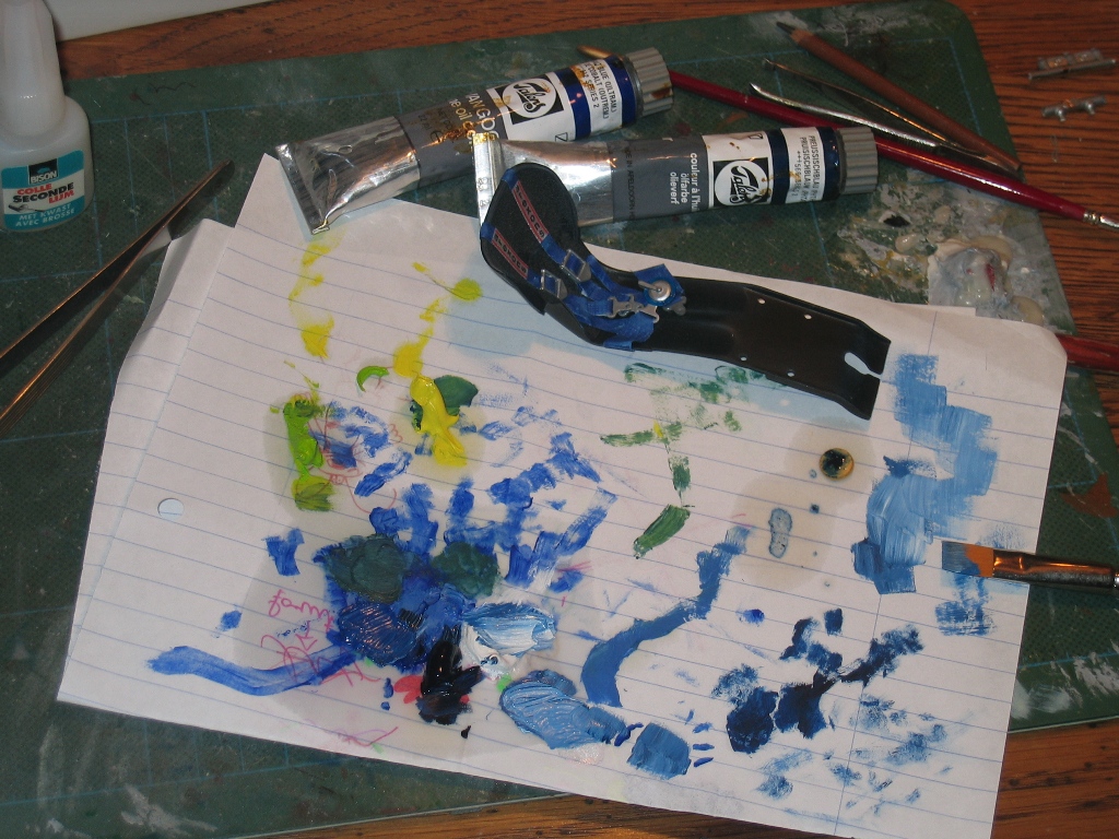

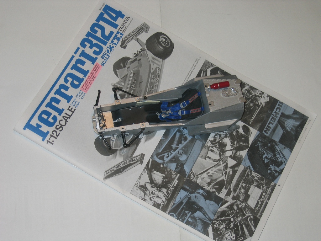

intussen al even achter de rug, maar na een overall spray in alu het geheel gepolierd met chroompoeier en hier en daar wat 'burnt umber' olieverf om de verstevingingsstukken te accentueren. De magnesium tint gesimuleerd met een mengeling van goudkleur en alu (humbrol). Pedalen zijn scratch van lood rond wijnflessehals.
Om het ruwe oppervlak van de kuipzetel (enkel op het ruggedeelte) te simuleren de keuken ingedoken. Na blinkende vernis vervolgens ingesmeerd met bloem en het geheel zwart geverfd.
Gordels (origineel in stof) herschilderd met verschillende olieverftinten om er extra reliëf in te krijgen, alsook gespen met "Testors" Alu verf

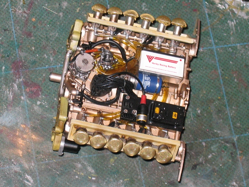

motorblok
geheel een wash van burnt umber en zwart alvorens alle 'accessoires' erop te monteren. Vooral de fuelleidingen en ontstekingsdraden waren een werkje. Fuelleidingen herschilderd met clear yellow. De zijpanelen en kelken zijn met raw sienna herschilderd voor het verweerde polyestereffect en nadien met satijn overspoten
Vooral gezorgd om zoveel mogelijk verschillende metaaltinten te gebruiken: humbrol metallizers, de 'gewone' metaal enameltinten en bare metal foil voor de onderkant/behuizing batterij. Deze laatste zit vastgeschroefd vanuit het motorblok om tegen de enorme spanning te kunnen die al die draden veroorzaken op het blok (sprong er steeds af...!). Veel metaalonderdelen nadien met 'Smoke' van Tamiya voor een 'minder plastiekerig effect' overschilderd.
