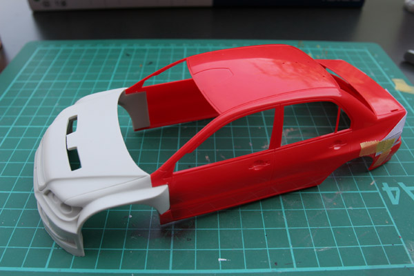

1. De oude neus is eraf gezaagd en de nieuwe staat klaar:
2. Even een dryfit:
3. De neus gemonteerd. Tevens zijn de achterpanelen ook "opgevuld". (moeilijk te zien...).

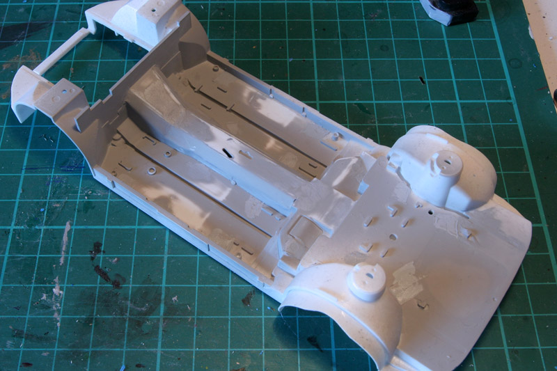

5. het chassis. Naast de middentunnel is ook het gat voor het achterwiel dichtgemaakt. Het wiel zal er boven op komen te liggen samen met de brandstoftank.

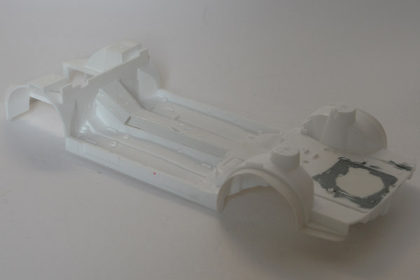

6. En een close-up van de middentunnel. Let wel; deze is pas vandaag tot zover gekomen; gaten moeten nog opgevuld worden en daarna moet alles nog netjes geschuurd worden.

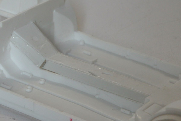

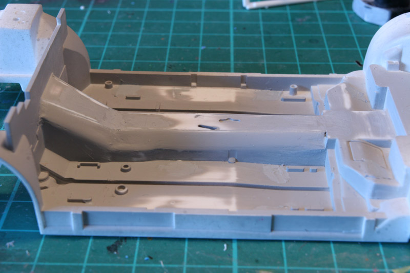

Een kleine update. De middenconsole is dichtgeplamuurd met putty en geschuurd. Zoals je kan zien is er her en der nog wat schuurwerk nodig.
En een overall plaatje van het chassis.
Verder ben ik nog bezig geweest met de rolkooi, maar daar heb ik geen nieuwe foto's van gemaakt omdat ik alleen wat plamuur- en schuurwerk heb verricht.

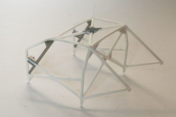

1. De rolkooi op dit moment. Eigenlijk is bijna alles vervangen behalve een gedeelte van de zijkanten.
2 + 3: de rolkooi op het chassis. Ook de inmiddels netjes geschuurde middenconsole is hier te zien.
4 + 5: Naast de rolkooi ook nog de tank naast het reservewel gescratched.
6 t/m 8: de zijkant van de wielkasten voor bleken na het plaatsen van de body nog zichtbaar. Daarom heb ik ze dus grotendeels weggezaagd en vervangen. Op de laatste foto zie je nu geen wielkasten meer "onder" de body uitkomen.
