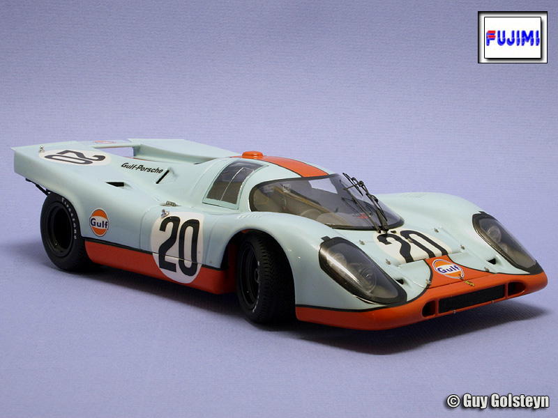

Motip autolak nr 45160 is ook de juiste kleur. Bestaat in spuitbusvorm in alle Auto 5's. Hoe je model er dan uitziet zie je op de volgende foto:
OK bedankt voor de hulp ik zal morgen een bus gaan halen.
