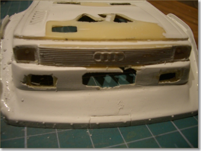

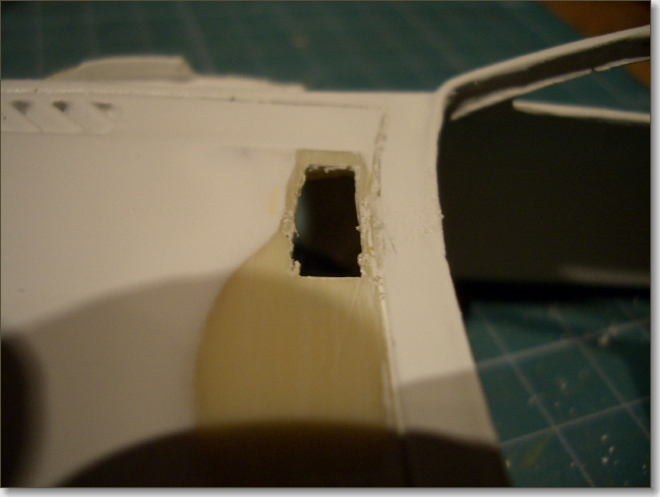

Op het eerste zicht ziet de body er niet slecht uit, alleen...........
......onze Koerser bouwt alleen rallycross versies dus ook bij deze. Alle luchtgaten werden reeds toegemaakt alsook de plaatsen van de koplampen. Ik ben dus begonnen met het opschuren van de boby en het terug vrijmaken van alle openingen.
Hier en daar brokkelde er wat resin mee af maar tot nu toe ben ik nog niets tegengekomen wat ik niet kan herstellen.

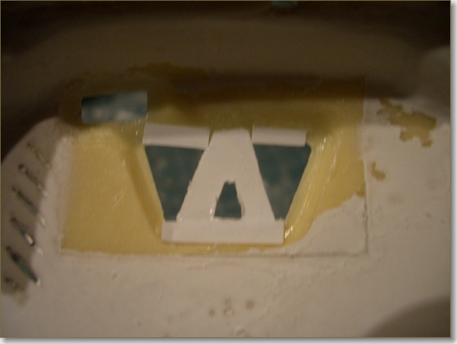

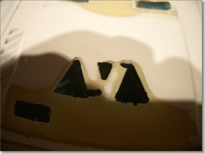

Jullie hebben dus ook in de gaten dat ik me het weer niet gemakkelijk maak en dat er dit weer eentje van lange duur word.
Ik ben begonnen met de motorkap.
De 3 driehoeken in het midden van de motorkap zijn van binnenuit verstevigd. Volgende stap word het bijplamuren van deze openingen. Daarbij effe een vraagje. Ik werk normaal altijd met milliput, de gewone putty en de epoxyputty van Tamiya. ZIjn deze ook geschikt voor het gebruik op resin?
probeer eens fine putty van Motip (klein potje met een tubeke verharder)

Milliput gaat ook, Koerser verbouwde zijn modellen tot rallycrossmodel door oa met milliput te werken.

Ik opteer voor secondenlijm met bloem. Werkt snel, is zeer stevig, heeft geen krimp meer ... niets dan voordelen.
Voor de rest veel succes. Ook eentje die nog op mijn verlanglijst staat maar er nooit zal komen wegens niet passen in mijn thema en nog teveel kits die gebouwd moeten worden.
Good luck!
gaat ook heel goed maar bij deze verbouwingen (misschien eens zien of ge gene premie kunt aanvragen ) zou ik alle gaten eerst in plasticard maken zodat je mooie rechte hoeken en lijnen hebt. Uitplamuren zou dan geen probleem mogen zijn....
Die bouwpremie is nog niet eens zo`n slecht idee. . Ik was vandaag ook op het idee gekomen om plastikcard te gaan gebruiken.
@ Gulfie, ik heb er al veel over gelezen en gehoord maar heb zelf nog nooit de bloemmethode gebruikt. Ik ga er bij deze eens werk van maken.
