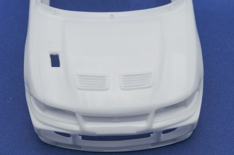

Tijd voor wat foto's van wat werken aan deze Evo III. Ten eerste ben ik begonnen met het uitkrassen van de panel-lines. Dit was serieus nodig. Verder heb ik onderzijde en de meeste ophangingsonderdelen al in de primer gezet. Ook heb ik een dryfit gedaan van de grootste onderdelen om te kijken of alles een beetje past. Dit leverde gelukkig geen problemen op.
Zoals ik in de review van deze kit al aangaf zijn de openingen in de motorkap voor verbetering vatbaar. De opening aan de bij de pijl met nummer "1" zal opengemaakt worden. Bij de koelgleuven (nummer "2" in de foto) had ik het idee om ze geheel te verwijderen en dan te vervangen. Maar toen ik bezig was met het voorzichtig doorzagen hiervan zag ik dat dat effect ook wel zou kunnen werken. Vervolgens heb ik een scriber gepakt en ben de gleuven gaan uitkrassen.
Hier is duidelijk te zien wat er gedaan is met de eerste opening.
En vanuit deze hoek is iets beter te zien hoe het uitkrassen van de gleuven vordert.

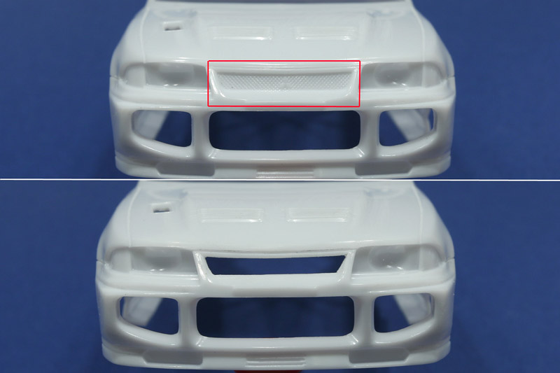

Een kleine update. Na kort beraad de meegegoten grill ook maar verwijderd. Deze zal ik vervangen door iets natuurgetrouwers. Bijkomend voordeel is dat ik 'm niet met de hand hoef te verven

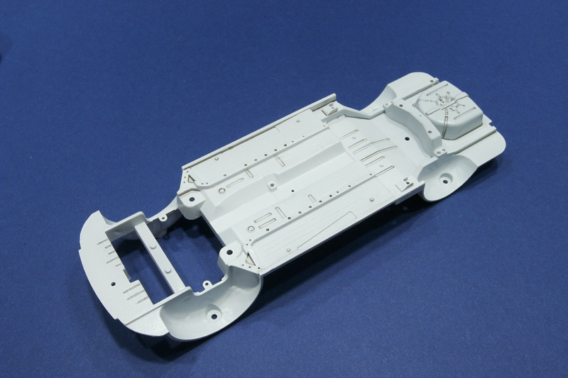

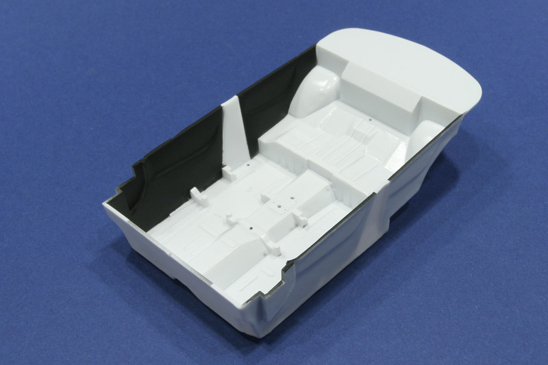

Inmiddels heb ik de onderzijde en de binnenzijde wit gespoten. Vervolgens is de binnenzijde afgeplakt en zijn de deuren matzwart gespoten.
De onderzijde kreeg een subtiele behandeling met "smoke". In de volgende posting een korte how-to hoe ik deze behandeling ook op de binnenzijde heb toegepast!

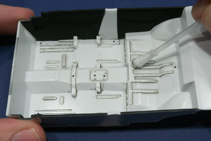

Hier dan een how-to over hoe ik smoke heb gebruikt om wat meer leven en diepte in een groot wit vlak kan krijgen.
Stap 1: doe wat Tamiya X-18 Smoke in een mengbakje en verdun deze (zelf gebruik ik de X-20A thinner). Het mag best meer dan 1 deel thinner op 1 deel X-18 zijn. Breng dan met een dunne kwast dit mengsel ruim aan langs de randen van dieper gelegen vlakken en rond bouten/moeren. Zoals je ziet aan de foto ziet het er dan wat rommelig uit.
Daarna rustig laten drogen.
Stap2: pak een kwastje, doop deze in de thinner en ga dan over de stukken heen die je weer wil weghalen. De X-18 zal ondanks dat deze droog was weer vloeibaar worden! Niet te ver in de naden gaan, want die wil je niet weghebben.
Stap 3: pak een droog wattenstaafje en ga hiermee over het zojuist natgemaakte gedeelte. Ook hier geld, niet te hard in de naden duwen, deze wil je juist niet weg hebben.
Stap 4: neem een nieuw wattenstaafje en maak deze een beetje vochtig met de thinner (niet doordrenken!) en schoon eventuele achtergebleven resten op de grote vlakken op (indien nodig).
En het resultaat is dan dit:
Nog even een kleine reminder: Het is van essentieel belang dat de onderlaag (het wit in dit geval) NIET reageert op de thinner die je gebruikt! Anders lost de keurig mee op en kan je mogelijk overnieuw moeten beginnen Ik heb daarom hier Zero Paint gebruikt, maar Tamiya spuitbusjes zijn ook goed.
