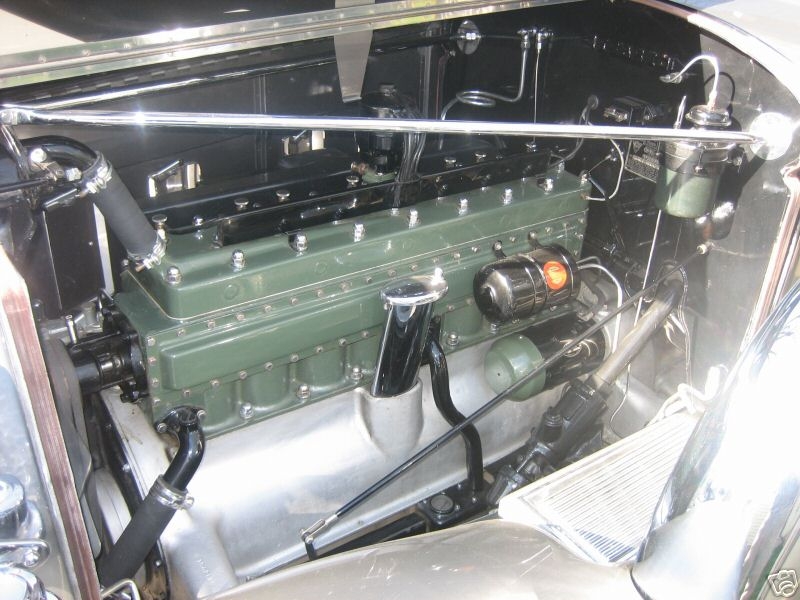

Het model: we gaan de 8 cylinder-versie bouwen, een Phaeton uit 1932: het zogenaamde Model 905. Hier zie je een foto van de echte wagen, waarvan ik ook de kleurstelling zou willen overnemen (source: Conceptcarz)
Dan een foto van de bijzonder mooi uitgevoerde krachtbron:

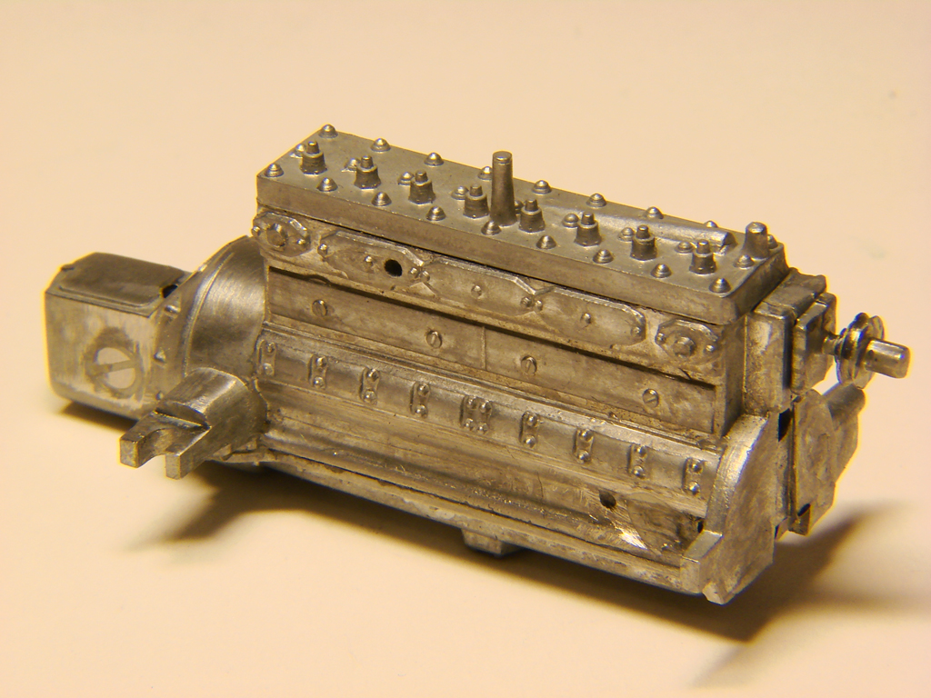

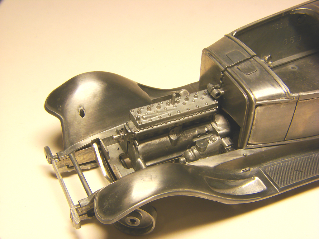

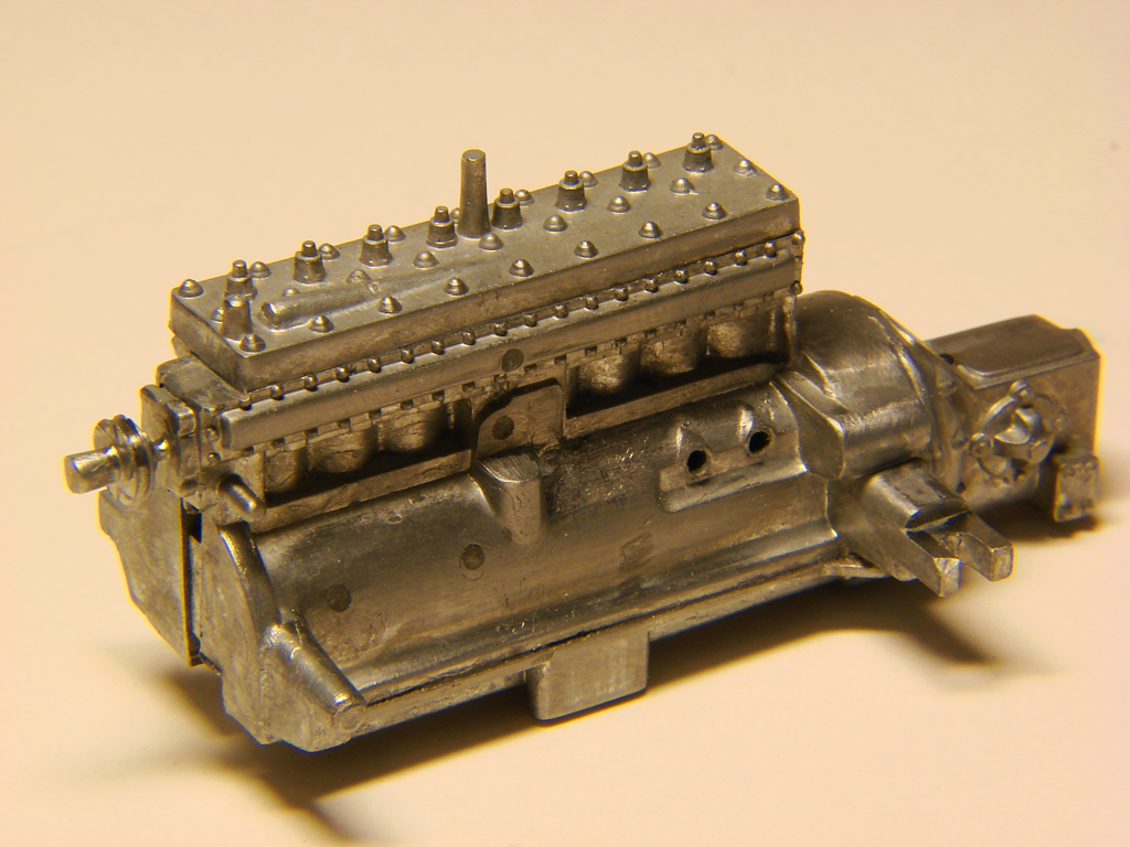

Eerst 2 foto's van de motor. Hier heb je een vrij mooi afgewerkte motor, die een goede basis vormt voor verdere detaillering. ik heb al enkele niet-correcte onderdelen weggevijld, enkele andere teruggebracht tot de juiste proporties en bv de voorste poelie opnieuw in de correcte vorm gevijld.

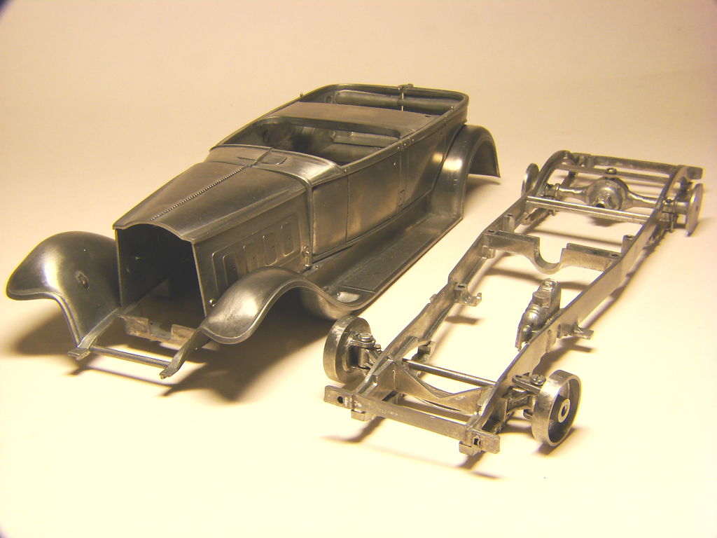

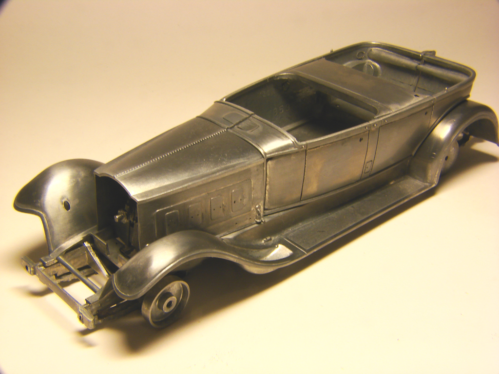

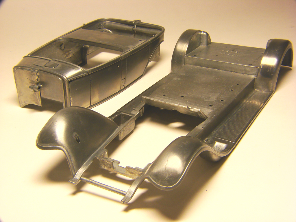

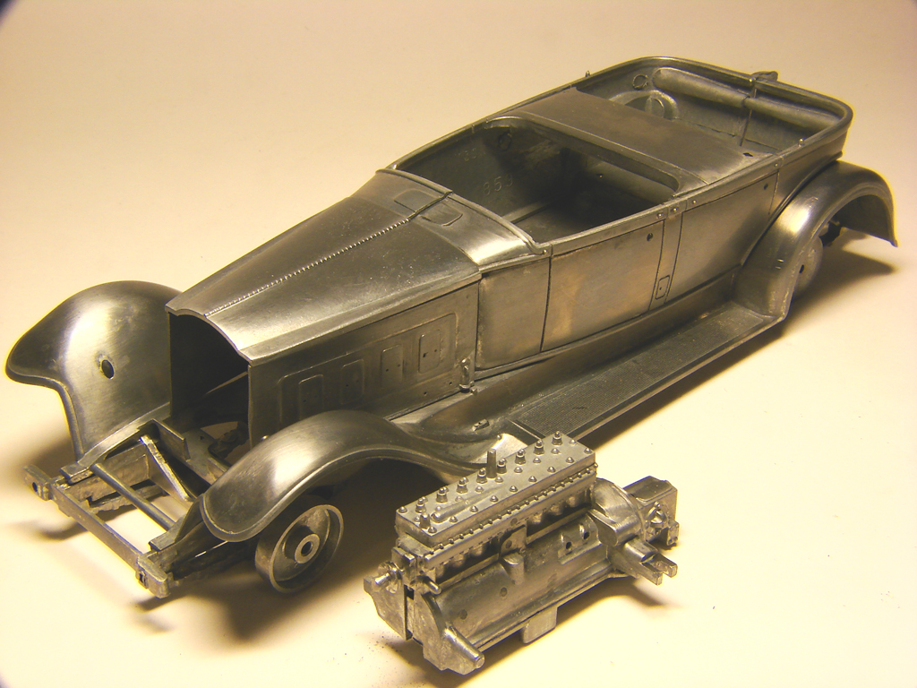

Dan een algemeen beeld van de carrosserie en het chassis, allemaal gedryfit dus nog niks definitief vastgezet.
Aan deze onderdelen zijn een een massa uren aan vijl- en schuurwerken voorafgegaan. Ik denk dat deze kits voor 15% van hun gewicht aan flash en ejectorpins beslaan. Niet te doen als je gewoon bent van mainstream plastic kits te bouwen. Maar goed, we hebben al lastiger dingen gedaan.

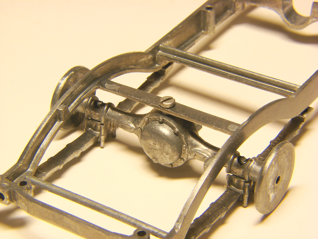

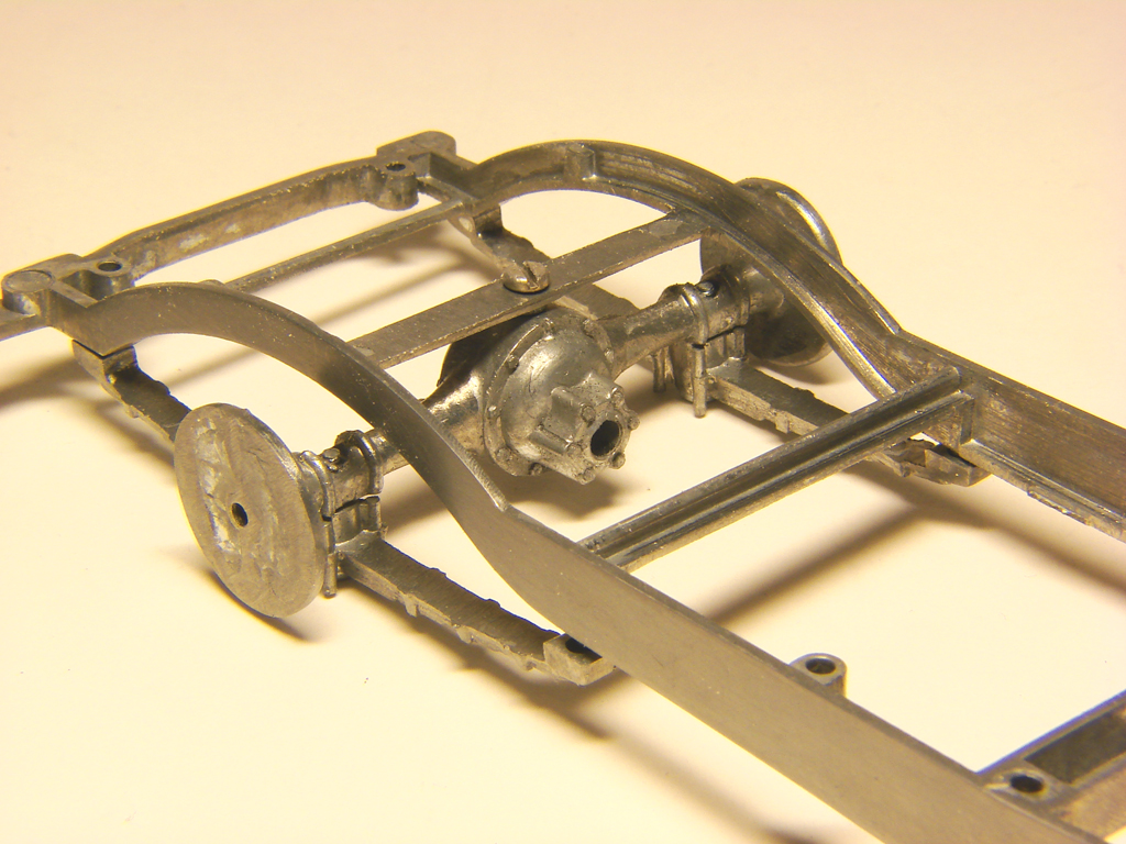

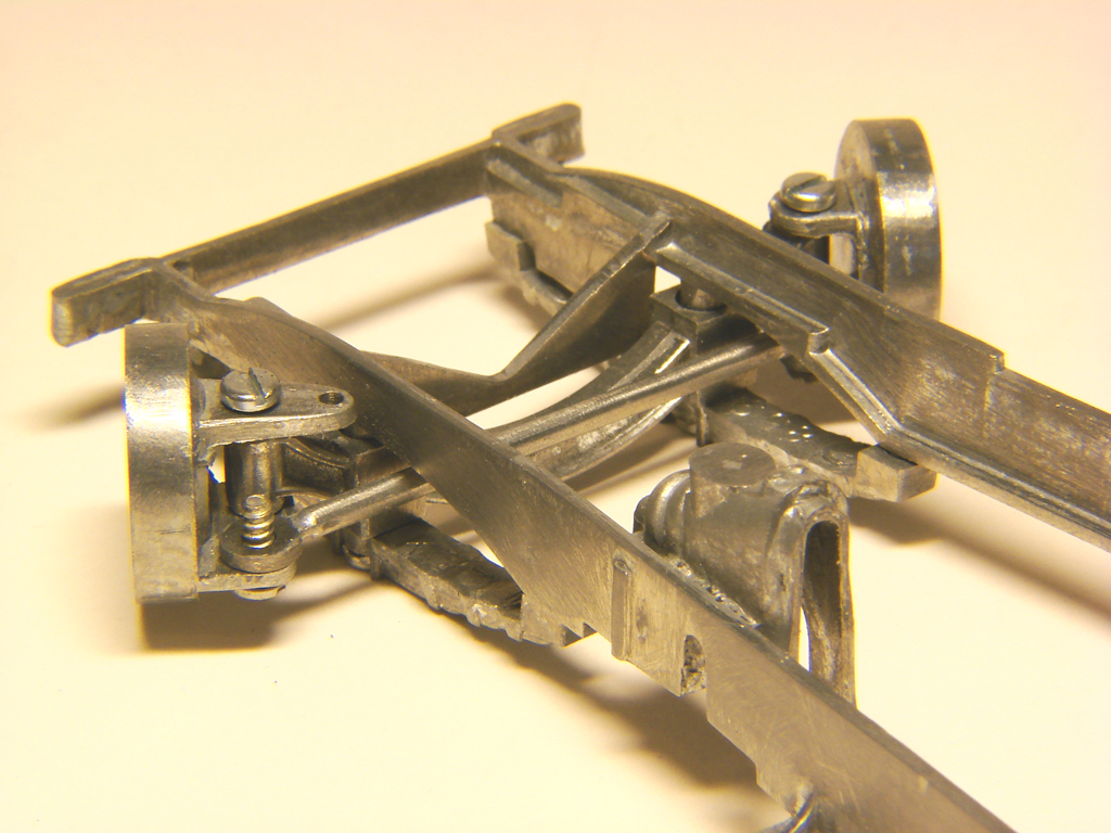

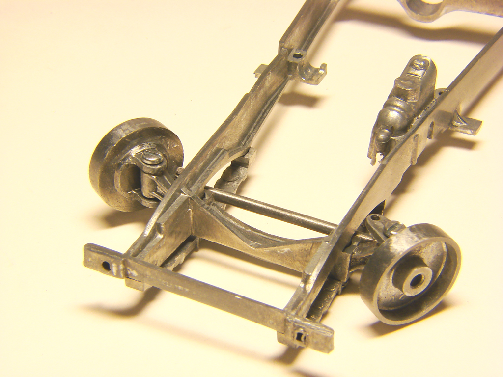

je krijgt hier enkele detailfoto's van de voor- en achterbrug. Je ziet dat deze kit wel potentieel heeft voor detaillisten, maar dan moeten wel een paar horden genomen (kunnen) worden.

Dan naar de eigenlijke probleemstelling: de manier van opbouwen van de kit. Je ziet hier duidelijk de twee helften die overlangs moeten gemonteerd worden. Dat kan niet zonder een bijzonder zware naad. Die kan weggewerkt worden met plamuur, uiteraard, maar de vijs die de beide helften aan elkaar moet houden, zit aan de buitenkant van de firewall. Zeer goed zichtbaar als je de motor zichtbaar wil inbouwen.
Moest ik aan de binnenkant van de firewall een nieuwe bevestiging kunnen bouwen, of de beide helften gewoon overlangs solderen, dan was het ook opgelost.
Daarbovenop worden de platen die de motorkap moeten voorstellen ook op dezelfde manier langs binnen aan elkaar gevezen. Het open laten van 1 kant van de motorkap, en een scharnierende tweede helft bouwen is dus ook uitgesloten.
Tot nader order leg ik me neer bij de situatie (of iemand moet me kunnen tonen hoe ik dat ZAMAC kan solderen), en bouw ik de wagen dicht met gesloten motorkap. De motor bouw ik niet in (ik degradeer hem dus tot een curb-side) en ik zit te denken om de motor als een sub-project te detailleren en naast de wagen op een standaard uit te stallen.

Als ik voor de keuze zou staan; ik zou die voorste vijs afvijlen en aan de achterkant een metalen latje te solderen aan de achterkant. Volgens mij moet je dat met lood kunnen 'puntsolderen'. Waarna de afwerking met autoplamuur kan worden gedaan.
Ik zie dit eigenlijk als een redelijk simpele uitdaging, je hebt voor hetere vuren gestaan Dom!
Old 03-04-2010, 22:43
Dat is het hem nu net, je kan er niks op solderen. Met tin in alle soorten heb ik het al geprobeerd. Lood nog niet, maar ik meen te hebben gelezen dat dat ook niet zal werken. De legering laat niet toe dat ze verhit wordt. Bij te hoge temperatuur valt ze gewoon uit elkaar en eindig je met een heus gat in je model.
Ik denk dat lijmen nog de enige mogelijkheid zal zijn...
Old 03-04-2010, 23:32
Voila, het antwoord wat je zelf al wist
Geen probleem om te verlijmen.
Seconde lijm , inpappen , aktivator erop spuiten en schuren maar !!!
Die lelijke vijs aan de voorkant kan je gerust verwijderen.
vervolgens bijwerken en in platic-sheet een vorm maken dezelfde als de firewall...
(dat zou ik toch doen éh )
Dit model-Dominique- schreeewt om gebouwd te worden mét motor zichtbaar...
In ieder geval,
suc6
Ik zie hier 2 mogelijke oplossingen:
Ofwel schaf je jezelf nog een donor-kit aan zoals deze:
Volgens mij is de neuspartij identiek en kan je de plastic motorkap gewoon overnemen, wat ook een boel andere miserie oplost. Bovendien kan je dan wel één helft open zetten of zelfs met een piano-scharnier de ganse motorkap 'opendoenbaar' maken.
Ofwel scratch je de motorkap met plastic sheet, waardoor je iets meer werk gaat hebben als in geval 1, maar wel iets minder kosten. De vorm van de motorkap lijkt me niet onoverkomelijk, je moet gewoon zien dat je begint met een stuk plastic sheet dat je verwarmt om de juiste boog mee te vormen, en dan ben je vertrokken...
Wat het aaneen zetten van de romphelften betreft ben ik er ook quasi zeker van dat je enige optie de secondelijm is.
Old 04-04-2010, 12:48
Wat betreft de motorkap: gezien de dikte van het onderdeel had ik al indezelfde richting zitten denken als Sennake om het onderdeel (deels) te scratchen. Alleen had ik in gedachten de bestaande motorkap in 2 helften te zagen, en één helft te vervangen door een messing exemplaar. Met een pianoscharnier kan dat dan aan de vaste helft van de motorkap worden bevestigd.
Te bestuderen.

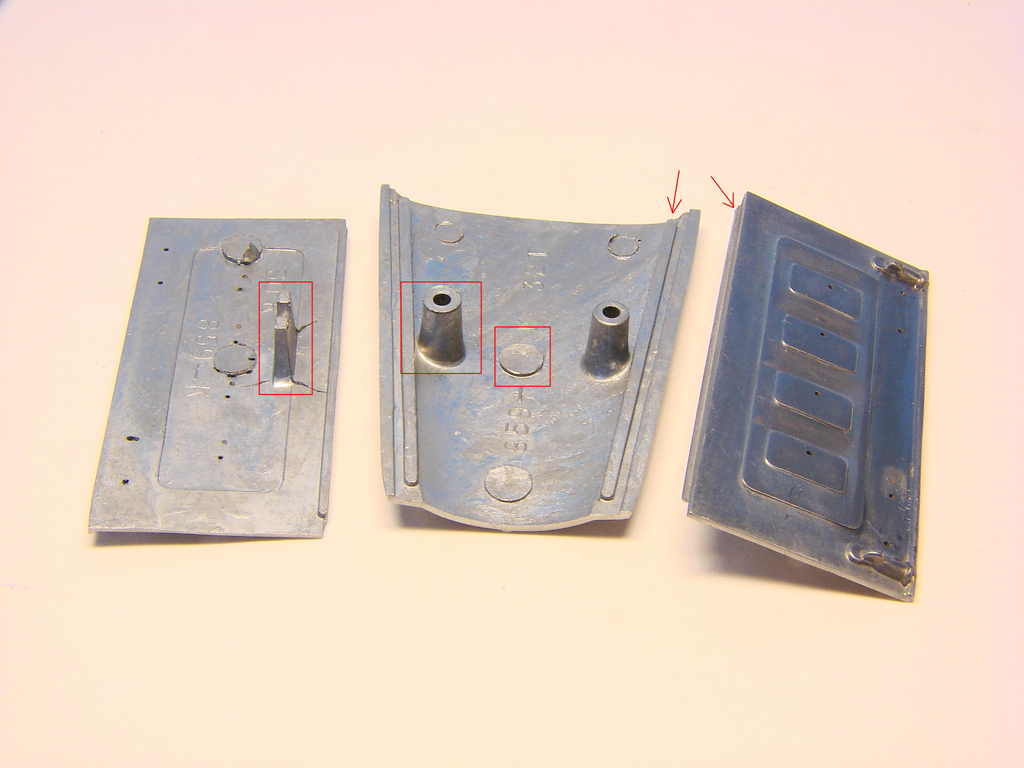

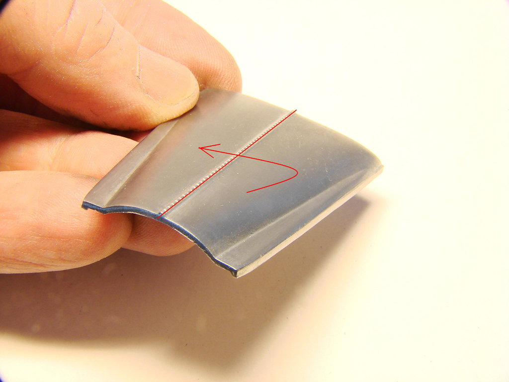

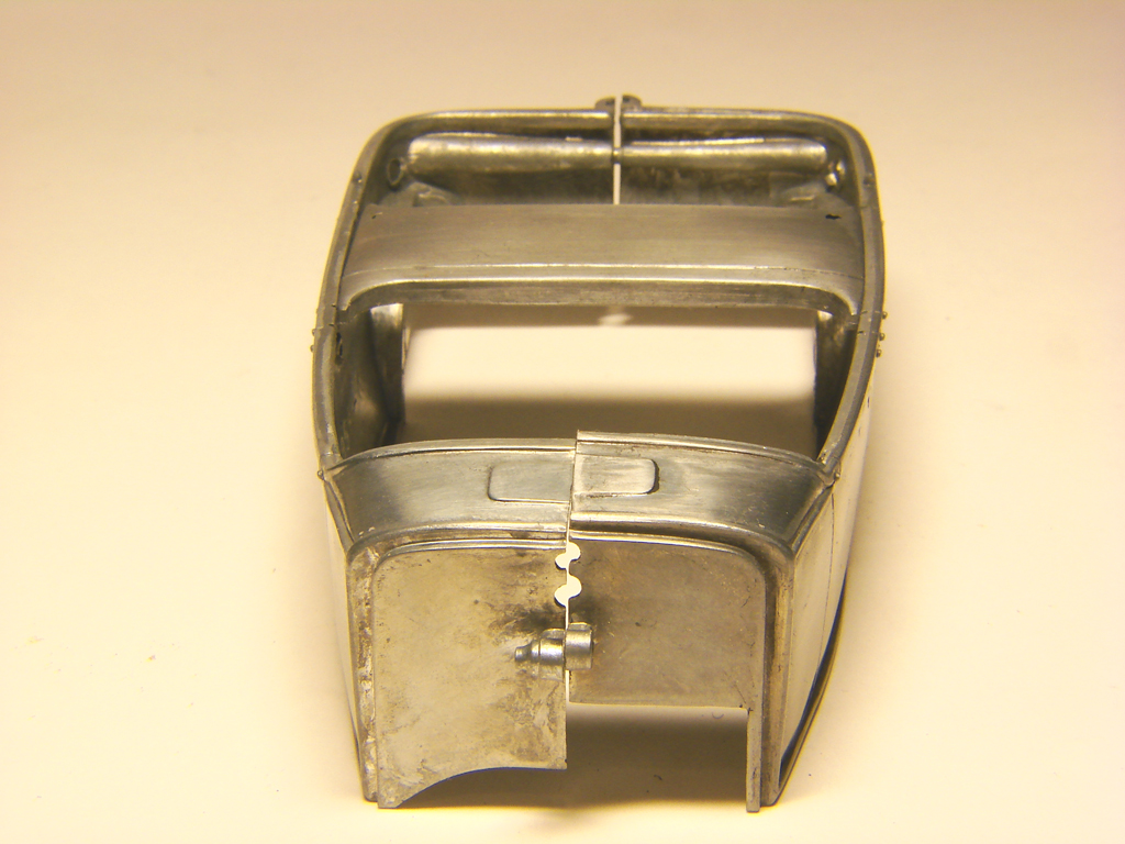

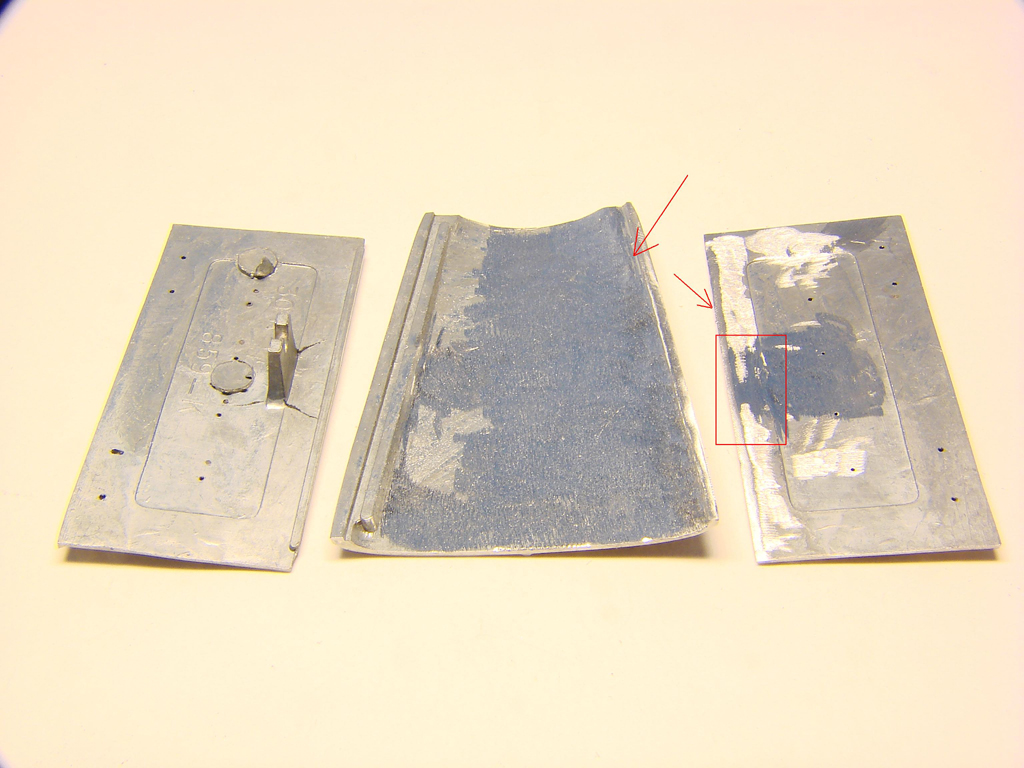

Ik heb me wat met de motorkap bezig gehouden. Vooreerst moet er wat werk verricht worden aan de drie onderdelen, vermits ze niet echt bedoeld waren om open te worden gebouwd.
Zo zie je op de eerste foto dat de onderdelen eigenlijk aan elkaar moeten worden gevezen. Die dingen moeten dus al worden weggeslepen, evenals de opstaande randen die de onderdelen moeten uitlijnen. Alles moet weg omdat het zichtbaar zou blijven wanneer 1 helft open zou staan.
Op foto 2 zie je dat alles weggefreesd is. Het blijft allemaal nog wat ruw, maar het idee zie je wel.
Op deze manier moet de zijkant naadloos (of toch zo goed als) tegen de bovenste deksel kunnen passen, zoals op foto 3.

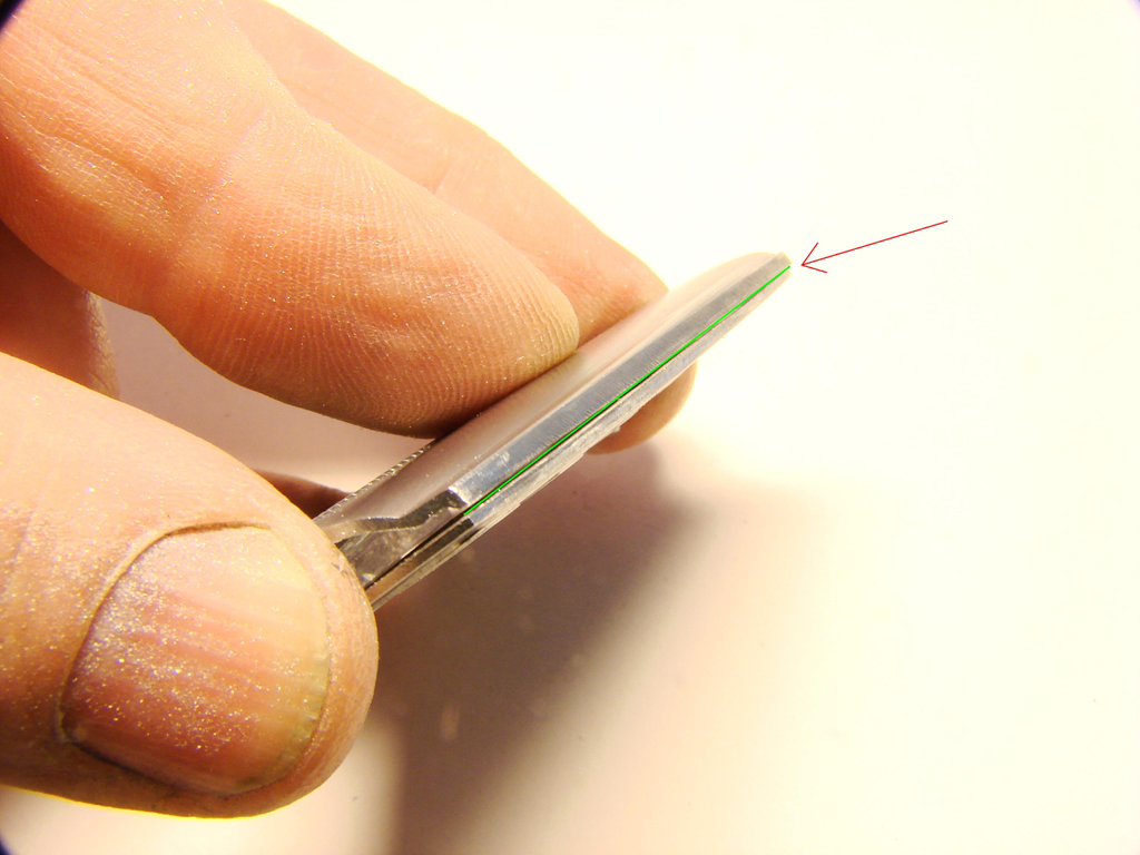

Ingeval ik geen echt scharnier op maat zou vinden zou ik aan de naad een looddraad kunnen kleven (op de groene lijn) en die wat inkepingen geven om de indruk te wekken dat het een scharnierrug is. Maar voorlopig gaan we er nog van uit dat scharnieren te vinden moeten zijn.
De bovenste dekselpartij dan. Die zal middendoor gezaagd moeten worden. Daar moet wel een scharnier komen (liefst) omdat dit scharnier in geopende toestand duidelijk zichtbaar zal liggen, daar waar aan de zijkant enkel de rug van het scharnier te zien is. Dat is dus iets makkelijker.
Nadat de motorkap is tweeën is gezaagd wordt de linkerhelft over de andere geklapt, en de zijkant kan dan vastgezet worden aan de opengeklapte helft.

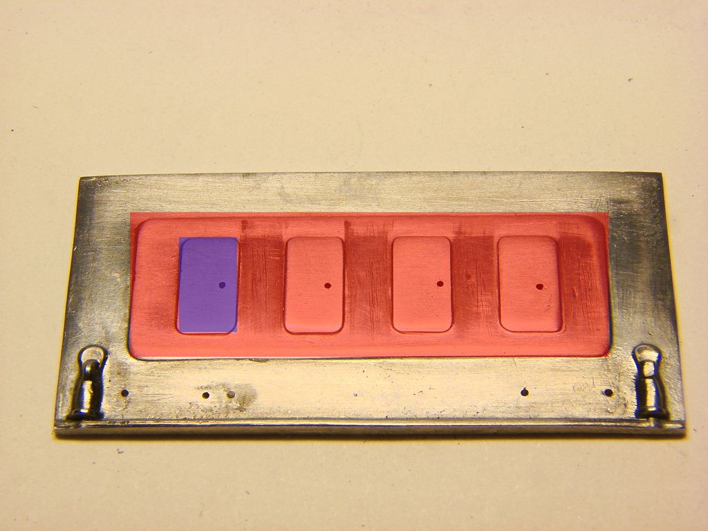

Blijft de afwerking van de zijkanten: dat is een "probleem" omdat die van die luikjes bevatten. Koelingsopeningen eigenlijk in plaats van de traditionele koelsleuven (louvres in het jargon). Als alles gewoon dicht zou blijven, dan kon ik me er vanaf maken met het aanbrengen van de buitenste trekknopjes (waarvan de ingegoten exemplaren al weggeschuurd zijn en de gaatjes voor de nieuwe al geboord). Vermits de binnenkant van het rechterpaneel nu zichtbaar zal blijven vanaf de linkerkant van de auto, moet ik hier wat extra aandacht aan besteden.
Het gedeelte in rood wordt volledig uitgefreesd en er komt een messing of alu plaat tegen. De paneeltjes zelf (in het paars op de foto) zullen ofwel in alusheet gemaakt worden ofwel geëtst ... (jaja ge hoort me weeral komme).
Blijft nog een probleem dat ik voorlopig nog niet heb kunnen opvangen: de dikte van de onderdelen: ruim 1 mm...
