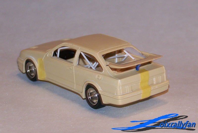

... En dat is dan ook gebeurd. Met een dun plastic buisje werd een ganse kooi samengelijmd.

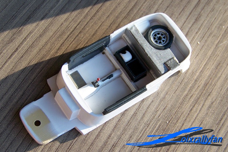

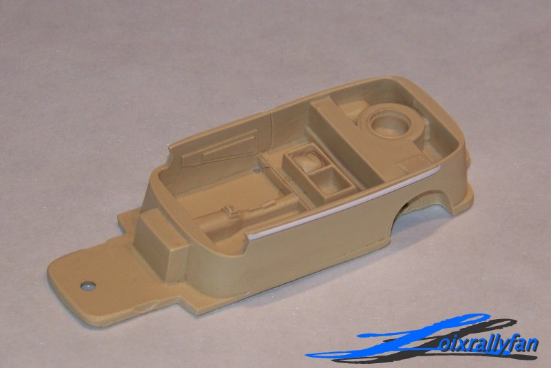

Een zicht op het interieur, waarin als leuk detail een helmenbak met helm zit meegegoten.
En met mijn zelfgemaakte kooi.
Om alle miserie achteraf te voorkomen, een dry-fit. En ja hoor, het zit goed.
Hier is ook de vleugel te zien, waaronder ik zelf een voetje heb moeten maken. Bij de kit zat iets uit PE dat totaal niet paste.
Ook is te zien dat de wagen goed op zijn wielen staat. Dus ook daar geen problemen.
De wagen staat ondertussen in de grondlak, en zal nog 2 kleuren moeten krijgen. Dus een vervolg zal voor volgende week zijn.

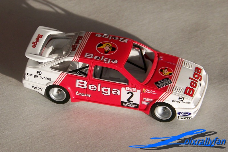

De wagen werd reeds gespoten in het wit-rood en alle decals werden geplaatst. Dit is een oude kit met decals op leeftijd, en dat zorgde voor wat problemen. Sommigen brokkelden kapot, andere krulden op en met sol moest ik heel spaarzaam zijn omdat de decals hevig gingen reageren hierop.
Dat geeft dus dat ze er niet 100% opzitten en dat ik er sommige echt terug aan elkaar heb moeten puzelen. Vooral de lijnen waren een ramp.
Niet tegenstaande en met de nodige koppige volharding, ben ik er toch in geslaagd deze knappe en zeldzame uitvoering van de BELGA-livery neer te krijgen op de wagen.
Hier enkele pics
Nu van de week nog schoonmaken en dan een paar laagjes vernis ervoer.
En intussen beginnen met het interieur.

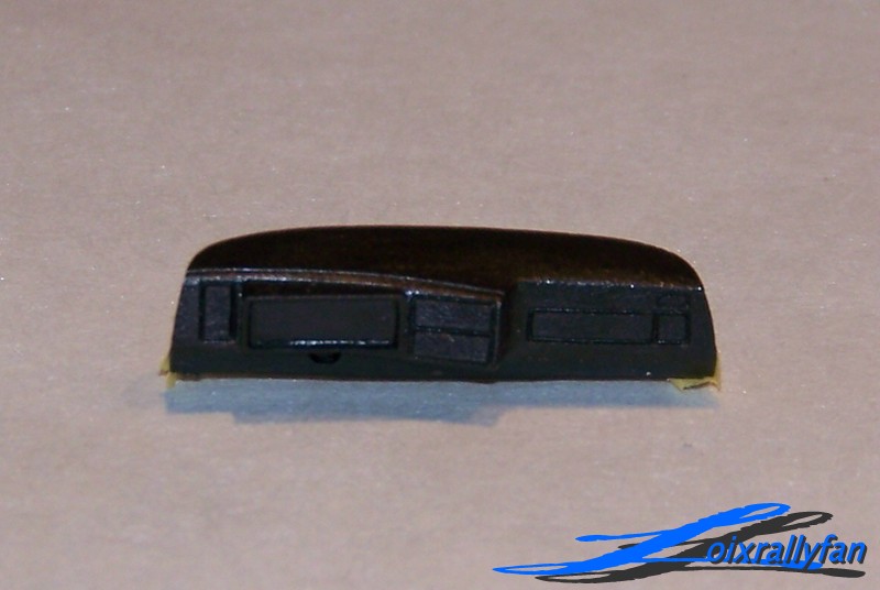

Ben begonnen aan het interieurke van deze wagen.
Allereerst werd het dashboard onderhanden genomen. Hierop werd alles gescratched. Vlijtig als ik ben, weer geen foto's gemaakt van de opbouw van de onderdeeltjes.
Toegevoegd:
Klokkenhuis met ringetje en glaasjes in de vorm van een druppeltje lijm
Stuurkolom met hendels voor pinkers en ruitenwissers
Schakelaars en een electrische onderbreker op de middenconsole
Tripmaster, voorzien van enkele schakelaars
En een CB met mike en een gedraaid kabelke.
Dit is het begin:
En dan met al deze toevoegingen:
Het stuur bij de kit werd weggesmeten, wegens onaanvaardbaar en heb ondertussen al een nieuw exemplaar, maar dat is voor later.
