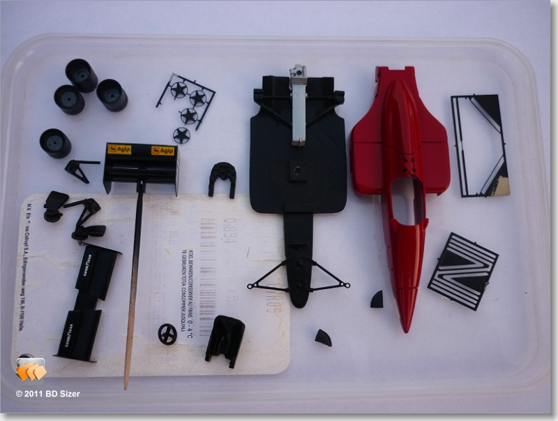

Dit is mijn 1ste model op schaal 1/43 en natuurlijk is het een Ferrari geworden. Het betreft de Ferrari F1-87 van Alboreto. Dit was de laatste F1 met Turbo! Het kampioenschap toen was geëindigd zoals het nu begonnen is voor Ferrari, Erbarmelijk!
Het model dan;

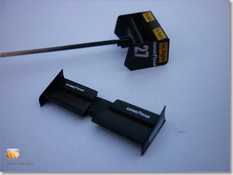

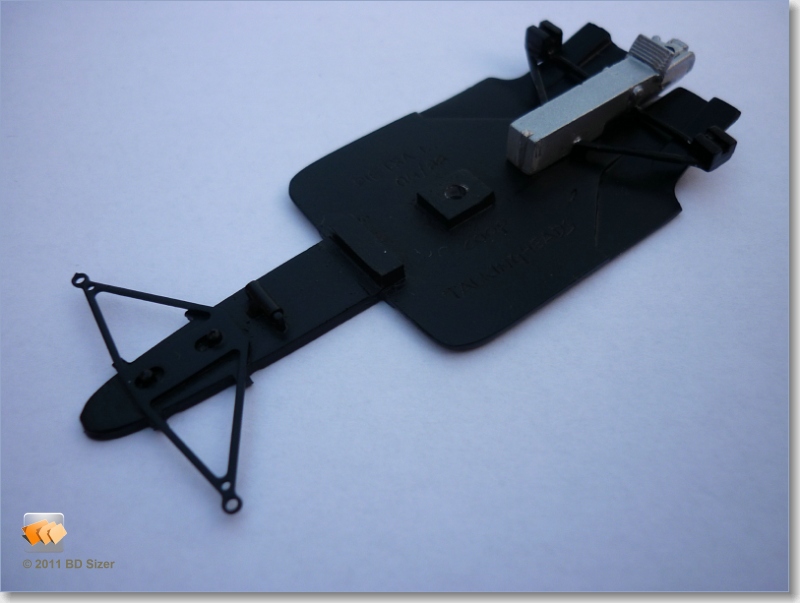

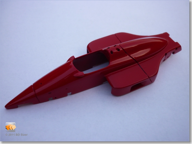

De body werd eerst geschuurd en putty gesmeerd waar nodig. Dan heb ik er een laagje primer op gespoten en alles zag er goed uit. Enkel hier en daar wat extra schuurwerk waar de putty was. Dan heb ik een serieuze fout gemaakt... Na het schuren op de primerlaag heb ik onmiddelijk een laklaag gelegd... De body bestaat uit White-metal en die kwam goed door de laklaag! Dan heb ik maar alles beginnen schuren en opnieuw van stap 1! Na de primer heb ik 3 laagjes TS-8 italian red erop gelegd en tussen iedere laag lichtjes nat geschuurd om zo de stof deeltjes te beperken. Het chassis en de ophanging onderdelen zijn in het zwart gespoten alsook de velgen, voor- en achterspoiler en cock-pit onderdelen. De spoilers zijn al voorzien van de decals waar ik ook een foutje heb gemaakt. Aanjullie om te zien waar het foutje zit. (hoe langer jullie er over doen, hoe meer ik tevreden ben dat het niet echt opvalt!)

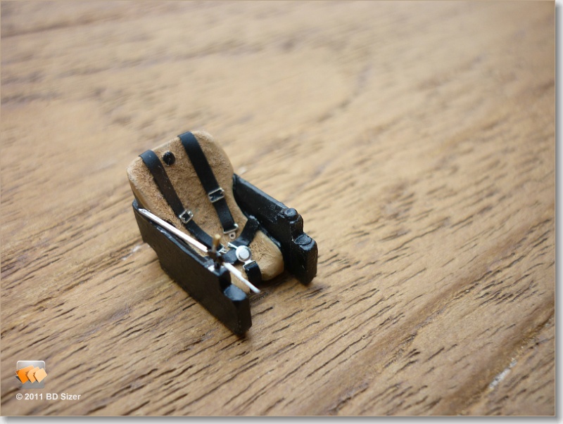

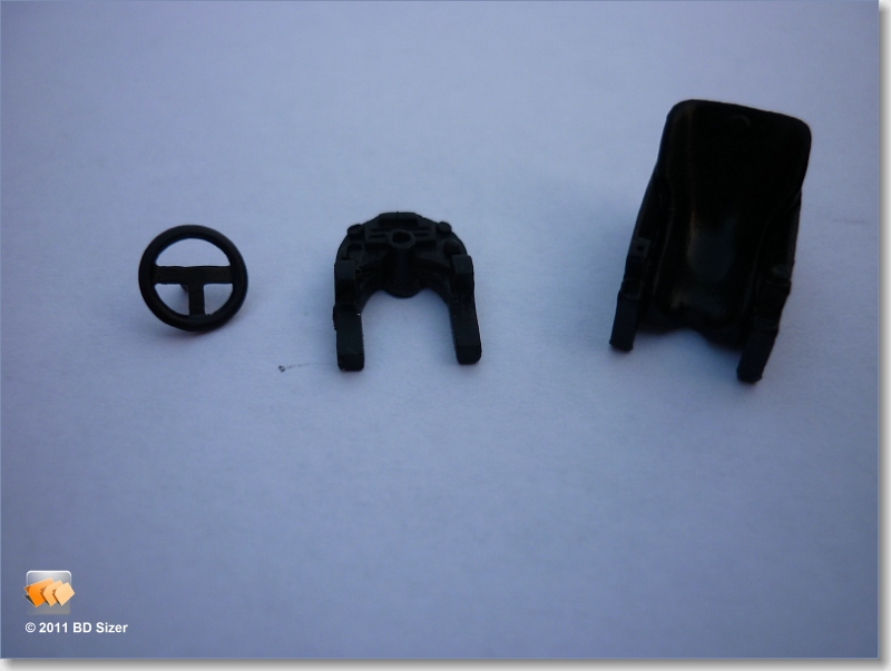

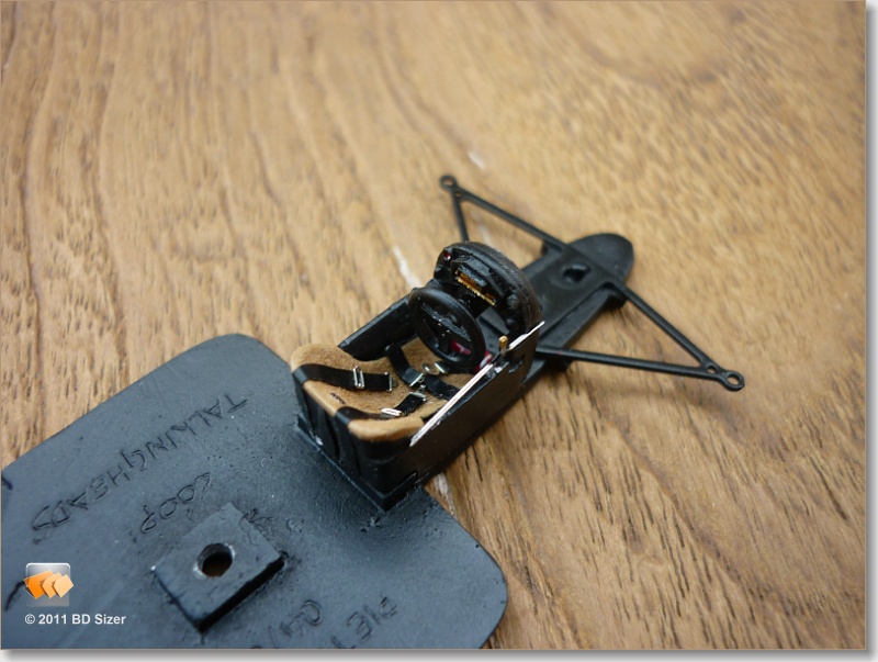

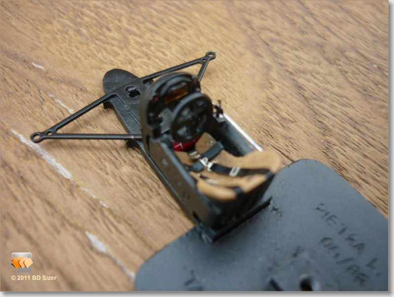

Een kleine update van de cockpit!

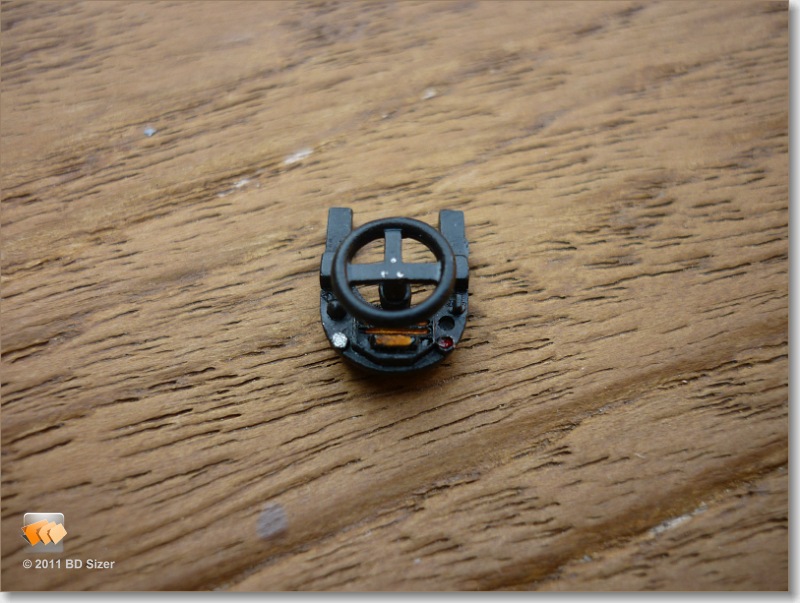

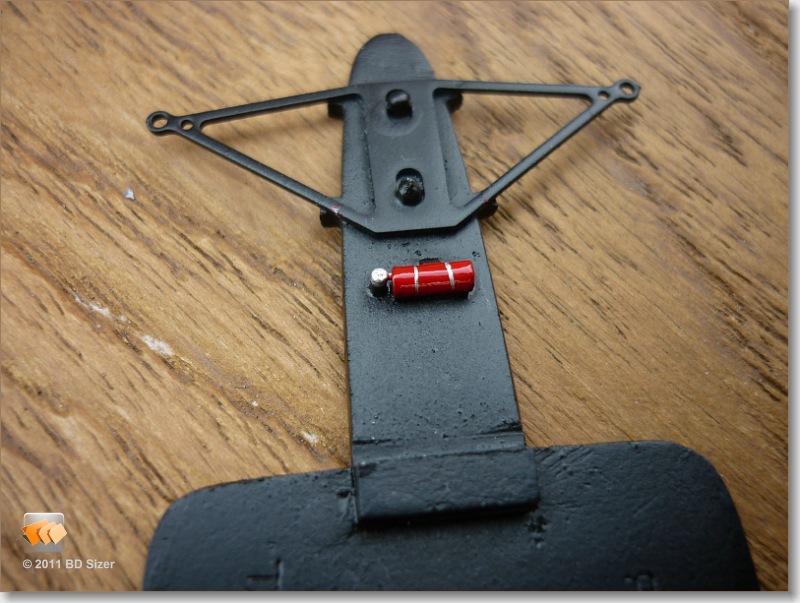

De kuip werd behandeld met stof en in zijn juiste kleur gezet. Dan heb ik mij een after-market gordelsetje aangeschaft en hier ben ik toch wel een tijdje mee bezig geweest, maar ik ben tevreden met het resultaat.
De versnellingspook werd gemonteerd en de brandblusser werd ook geschilderd. het instrumentenbord werd wat voorzien van detail alsook het stuur waar ik de 3 boutjes heb aangestipt met verf.
