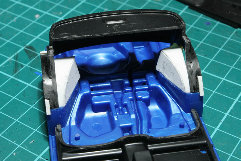

Bij ombouwen hoort vaak veel zaagwerk, en ook hier is het niet anders. De achterbank moet verdwijnen en de rugleuning zal vervangen worden door een plaat.
Hier zie je de eerste resultaten; de bank is uitgezaagd. Verder heb ik de zichtbare delen van de wielkasten gescratched van plastic-card.
En hier een dryfit van de nieuwe plaat:

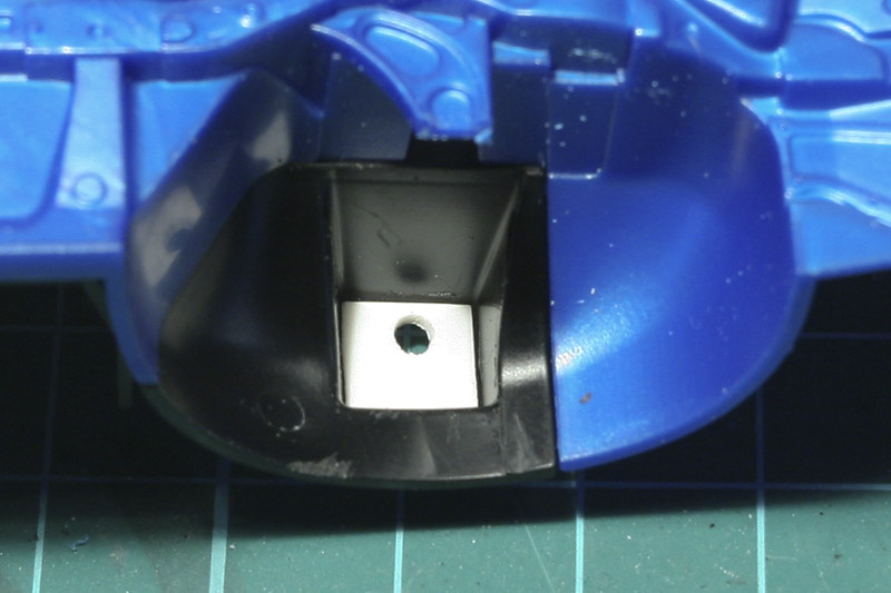

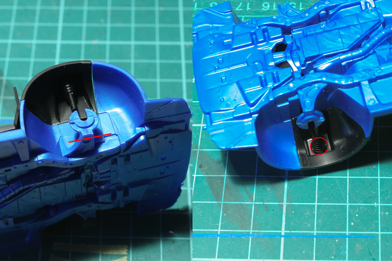

Afgelopen dagen heb ik nog wat werk kunnen verrichten aan deze Impreza. Ten eerste ben ik verder gegaan met het interieur. De achterbank had ik al uitgezaagd, nu is deze ook vervangen. De stoelsteunen heb ik ook verwijderd, deze waren volledig ongeschikt voor de kuipstoelen die ik erin ga plaatsen. En er is een begin gemaakt aan de rolkooi.
In de startpost gaf ik aan dat ik mogelijk de ophanging nog zou moeten ophogen. Na wat meetwerk en vergelijken met referentiefoto's bleek dit onvermijdelijk... Helaas is de ophanging van deze kit zeeer simpel en eigenlijk waardeloos als je 'm wil ophogen. Ik kan 'm wel weghalen, maar waar vervang ik het dan mee? Gelukkig bedacht ik me dat de Focus die ik afgelopen jaar gebouwd heb een volledig nieuwe ophanging kreeg uit de transkit van Renaissance en ik dus nog 4 gravel-veerpoten over heb
Eerst even een foto van de originele situatie. Ik ga de veerpoot zelf helemaal uitboren van boven af (langs de rode cirkellijn) en de draagarm met de upright ga ik grotendeels wegzagen (ongeveer langs de rode lijn).
Het resultaat is dan dit:
Om straks de nieuwe veerpoot te kunnen plaatsen heb ik een stukje plastic op maat gesneden en voorzien van een gat en in het chassis geplaatst.
Tenslotte nog even wat over de veerpoot. Als ik deze ongewijzigd zou gebruiken zouden de wielen teveel naar buiten komen te staan. Om dit te ondervangen heb ik dus het gedeelte tussen de 2 rode lijnen verwijderd en de 2 losse delen weer aan elkaar gelijmd.
Tot zover de voorwielophanging, nu nog iets bedenken voor achter...

Zou je iets kunnen doen met de veerpoten van een EVO6? Die heb ik hier nog liggen, zowel de voorste als de achterste.

heb je al zetelsteunen? Ik heb hier nog enkele PE exemplaren in de aard van Recaro steunen liggen. Je laat maar weten als je ze nodig hebt ...
Ja! Als het voor deze kit niet is, dan voor een van de volgende ombouw-projecten
Graag! Ik was nog aan het nadenken over een oplossing, maar dit is helemaal top!
