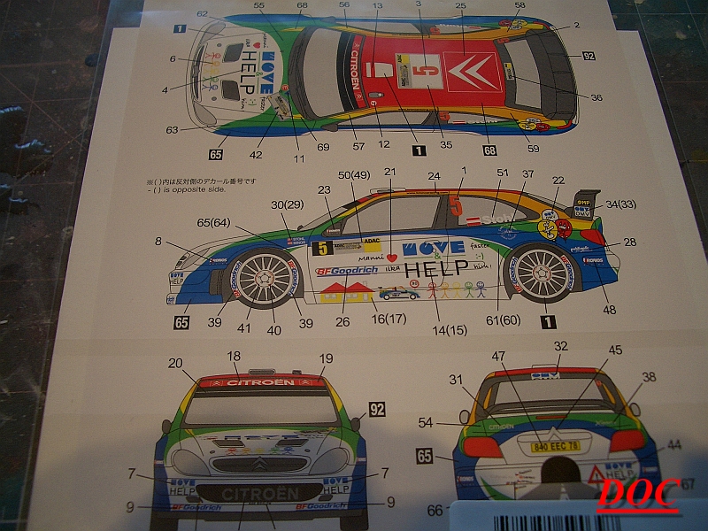

Allez, we gaan eens een nieuw projectje opstarten en nogwel een heller kit. deze xsara is een zeker geen slechte kit. De xsara ziet er kwa model prima uit en met de nodige aandacht kan dit een leuke worden. Ik ga dus voor de Stohl versie. Leuke versie, alleen, ik heb nog nooit met de Shunko decals gewerkt en shunko heeft er ook voor gezorgt dat we de body in 3 kleuren mogen spuiten. Een prima kans dus om het airbrushen wat verder te testen.
Oke, foto`s dus
De wagen
PE setje komt van Reji
Decals komen van Shunko, het rood en het blauw moet extra gespoten worden

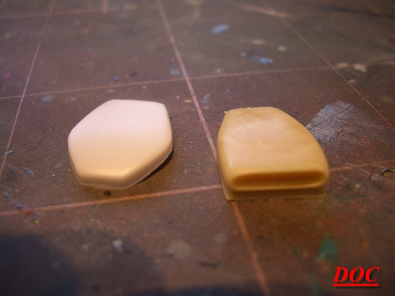

En dankzij Guido heb ik ondertussen ook de juiste achtervleugel (links de originele, rechts de juiste)
En de juiste dakhapper in resin, de andere is de kit versie

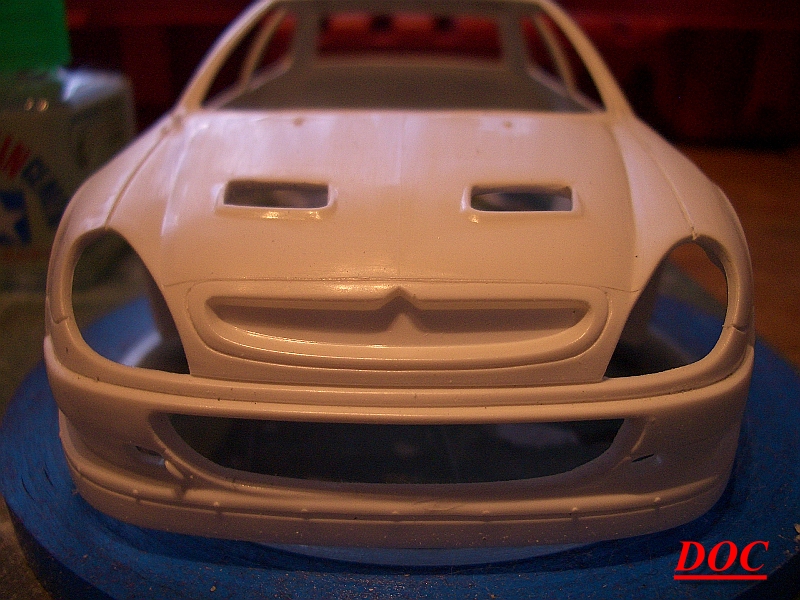

eerste werk, die lelijke meegegoten ruitenwissers wegschuren. Die vervang ik achteraf door PE expemplaren.

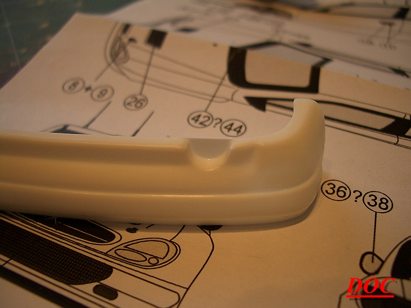

Aan de achterbumper heb ik de opening voor de uitlaat toegeplakt en opgevuld met putty. Waarom, wel omdat de Stohl versie de uitlaat aan de andere kant heeft.

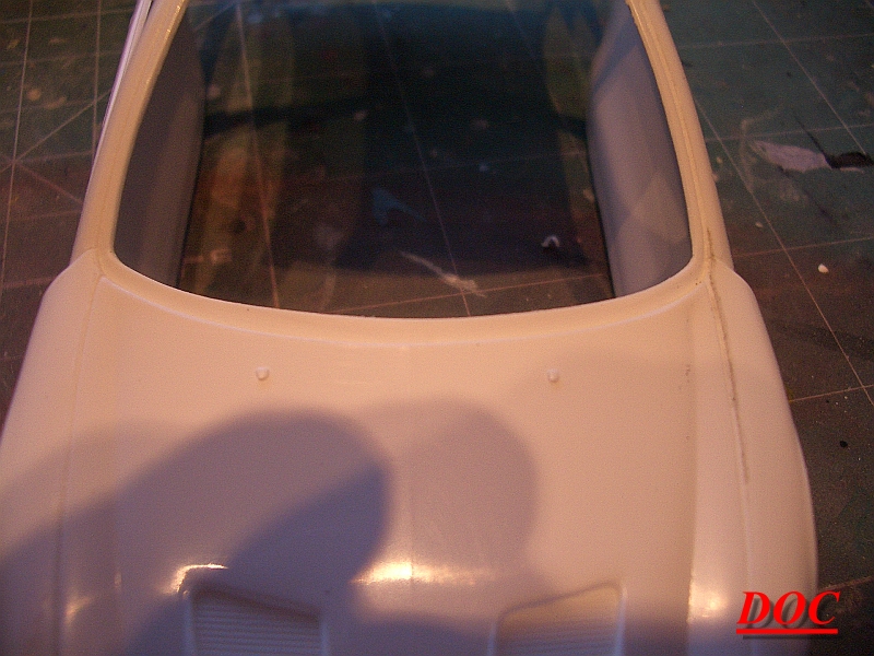

Daarna heb ik de luchthappers op de motorkap uitgesneden
En na het verwijderen van de meegegoten snelsluitingen op de motorkap, de meegegoten gril op de voorbumper, de panellines wat dieper te hebben uitgekretst, en de boel wat te hebben opgeschuurd begint de voorkant er heel leuk uit te zien.

Het uitkretsen van de panellines geeft een realistischer effect. En daar bij deze xsara de panellines dik en ondiep zijn krets ik ze wat dieper uit, dat oogt mooier.
Ik geeft wel toe dat ik dit niet altijd doe, bij de meeste tamiya kits doe ik het niet. Bij men resin builts altijd.

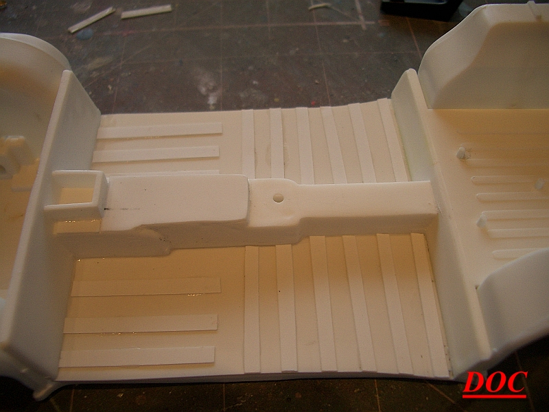

De bedoeling was om het interieur origineel te laten. Tja, echt niet dus. Dashbord blijft behouden want das prima. Zowat al de rest word aangepast of vervangen. Veel oude onderdelen, een deel PE en een deel scratchwerk dus. Om te beginnen de bodemplaat uit het interieurgedeelte gehaald en de middenconsole gecleant. Dat werkt makkelijker.
En dan de originele rolkooi
Echt niet dus. Ik heb in beide onderdelen gaatjes geboord en alles met een stukje naald verbonden
