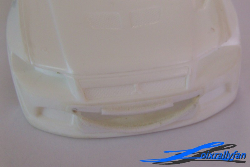

Allereerst moet er dus een 'smoeleke' verschijnen op de body.
Heb deze uit plasticcard gesneden en aangebracht.
Vervolgens wat model inbrengen om de contouren van de bumper er terug in te krijgen:
Dan werden er plastic buisjes op de mond aangebracht, die zullen geschuurd en bijgewerkt worden om het 3D effect in de mond te krijgen.
Dit werd allemaal opgevuld met secondelijm en bloem, geschuurd in de gewenste vorm en ook werden er nog mondhoekjes gesmeden.
Dit alles werd dan al bruut bijgeschuurd en in een laag filler gezet en dan is dit het eerste brute resultaat:

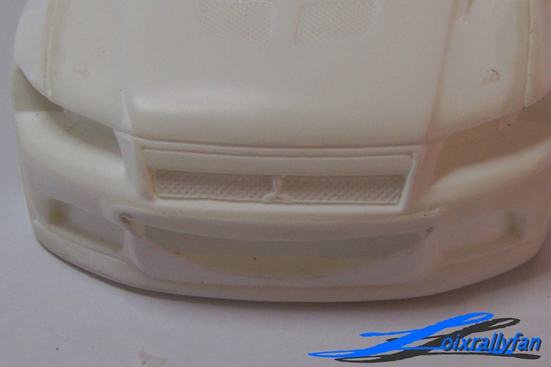

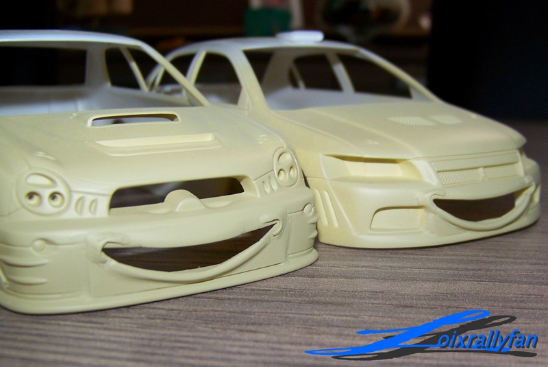

Old 01-10-2011, 18:02
Dit werd dan nog eens herhaald op de Subaru.
Dat ziet er al behoorlijk uit en moet wel nog verfijnd worden.
Dit wordt nu verder gemodelleerd met fijne putty en verder opgeschuurd tot een mooi smoeleke.

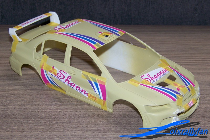

Old 26-10-2011, 08:43

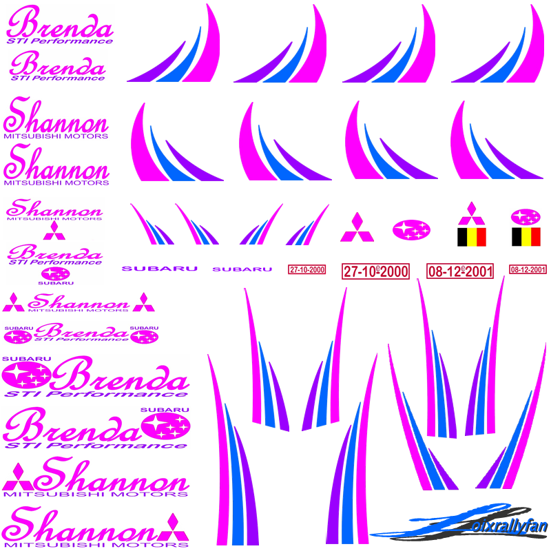

Nu de body er goed uitziet, begonnen met het uittekenen van een livery voor bijde wagentjes. De kleurtjes werden uiteraard gekozen door de meisjes en na een weekje tekenen en passen, is dit het decalvel dat dienst zal doen;
Dit werd dan om zeker te zijn nog eens uitgeprint op een gewoon blad en gepast op de wagentjes.
Zo, nu ze passen worden ze afgedrukt op decalvel en geseald met Gunze.

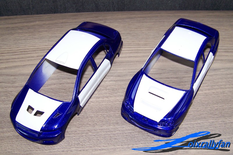

Old 26-10-2011, 08:47
Dan werden de body's gespoten. Deze zijn wit-violet geworden, weer naar keuze van de meisjes. Door de flits oogt het op foto blauw, maar het is echt wel violet. Binnenkort eens foto's buiten nemen om een juiste impressie van de kleur te krijgen.

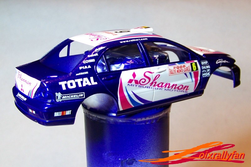

En dan werden de zelfgemaakte decals erop geplaatst.
De Sub:
De Mitsu:
Op de mitsubishi ben ik ook al begonnen met het aanbrengen van sponsordecals, ralyplaten en nummers om zo een rallylook te bekomen.
Hier gaan we nog even mee door voor bijde wagens en dan kunnen ze in de vernis.

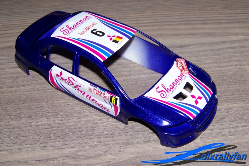

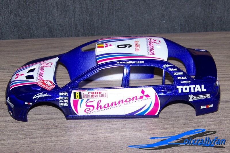

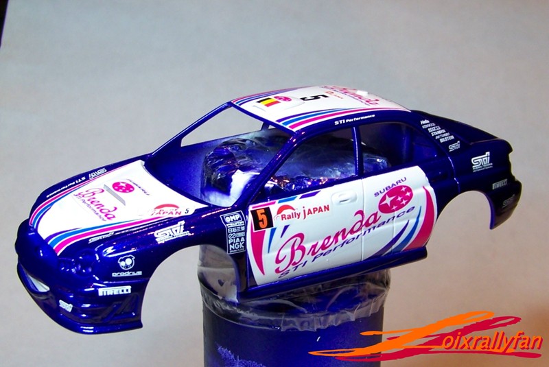

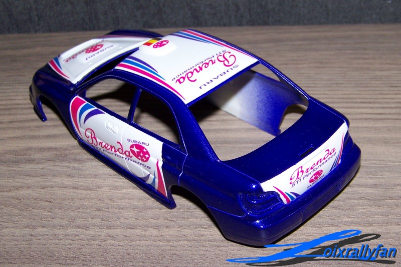

Old 08-11-2011, 08:33
knap gedaan wordt waarschijnlijk vervolgd (en gevolgd)
Tuurlijk, tuurlijk. En hier gaan we weer.
De body's werden verder voorzien van decals en vernist. Dit is niet geheel volgens plan verlopen. Mijn zelfgemaakte decals hebben her en der wat gereageerd op de vernis en dat is jammer. Maar de meisjes thuis vragen hun af wat mijn probleem is en zien het niet, dus meer moet dat niet zijn hé.
De mitsu:
De Sub:
Ook op de foto's is het niet vast te stellen.
Dan kwam er de vraag of er ook iets zilvekleurig op de wagen mocht. Meisjes hé Dus dan maar vlug nog het tussenstuk van de vleugels bekleed met BMF en daarop een decal.
