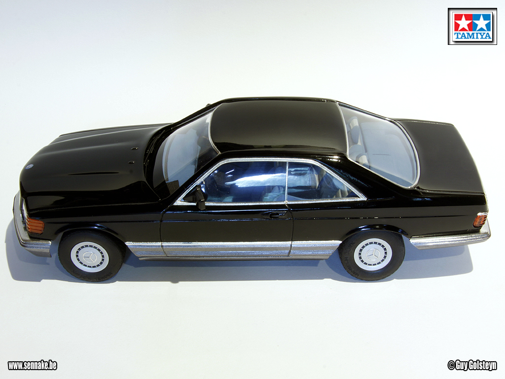

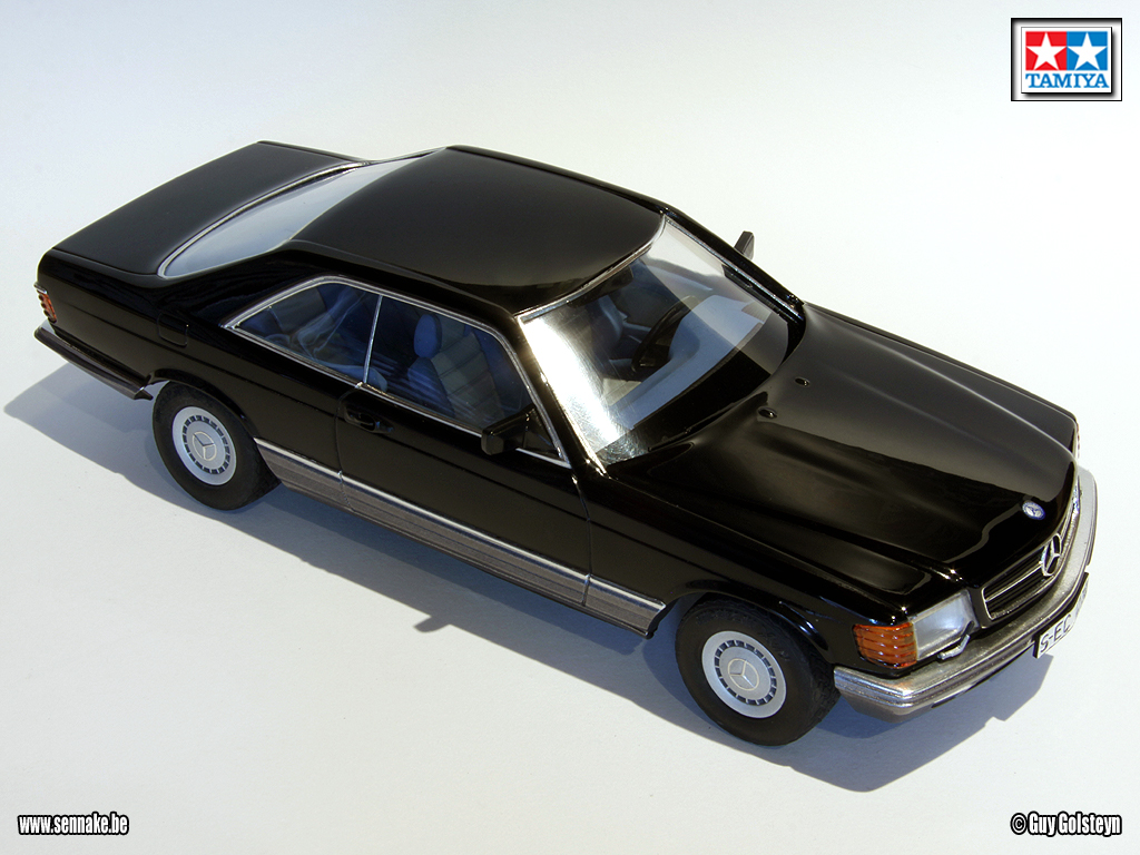

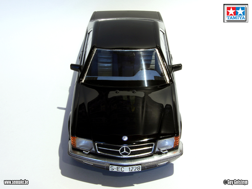

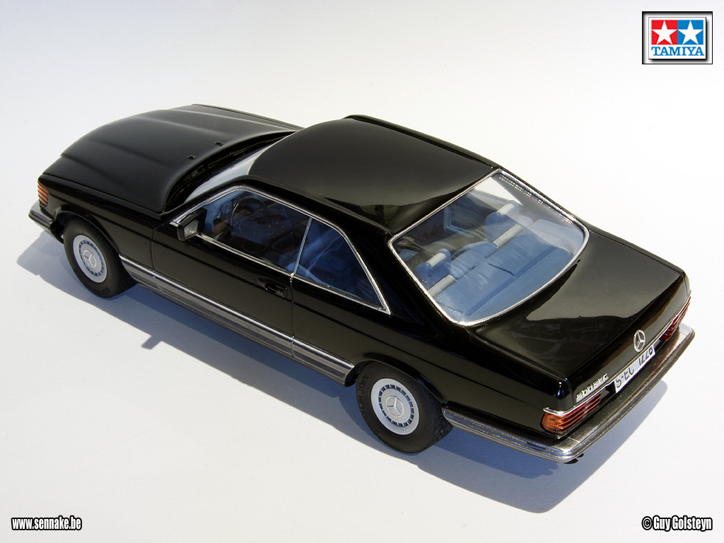

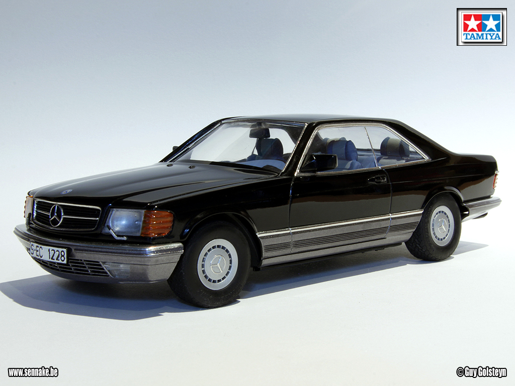

Niet echt een nieuw afgewerkt model deze keer, want ik heb deze Mercedes de eerste keer gebouwd in 1982, 30 jaar geleden dus! Maar dat was er dan ook aan te zien: ik had de body destijds geschilderd met de borstel, en zelfs een poging tot polishen liep op een sisser af. Dus dacht ik "de remolie in dan maar" en zo geschiedde. Aan de binnenzijde heb ik uit nostalgische overwegingen helemaal niets veranderd, aan de buitenzijde heb ik uit modelbouwtechnische redenen alles vernieuwd. De laklaag werd aangebracht met Tamiya spuitbus, waarna alles gepolisht werd met de 3 bekende polish compounds van Tamiya, en daarna werd de body in de Tamiya modelling wax gezet. Vandaar dat ik nu zonder zit (Tim, vergeet me niet aub...) De linker koplampwisser was verloren gegaan in de loop der tijden, dus die werd gescratcht. De koplampen zelf waren destijds gelijmd met secondelijm en waren dus geheel wit uitgeslagen. Dat werd aangepakt met polish pasta en vernis. De pinkers en achterlichten waren destijds geschilderd met 'normale' kleuren aan de binnenzijde, dus die werden weggeschuurd en vervangen door 'clear kleuren' aan de buitenzijde. Alle sierlijsten; Mercedes-sterren en logo's werden herbekleed met BMF, en ook de ruitpartijen werden gepolisht. Het enige aan de buitenzijde waar ik niet aangekomen ben zijn de twee nummerplaten.
Ziezo, mijn model voor oktober is op deze wijze snel klaar, maar aan de andere kant levert het ook geen winst op want dit model had ik natuurlijk al in mijn bezit. Toch wil ik jullie de foto's van het afgewekte model niet onthouden. Een WIP-thread van dit model ben ik niet gestart omdat hij te kort zou geweest zijn.
Hier komen de foto's:

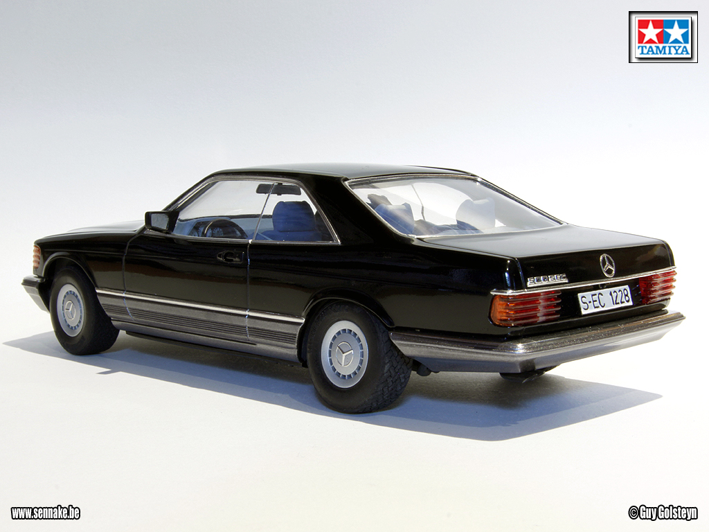

En nog een vijftal foto's vanuit een lager perspectief:

Prachtig gerestaureerd.
Old 19-09-2012, 12:50
vind ik ook, mooie restauratie.
( zijn de banden origineel? Lijkt me een grof profiel voor een Tamiya? )
Old 19-09-2012, 16:24
Yep, alles is origineel, behalve de gescratchte koplampwisser dan.
