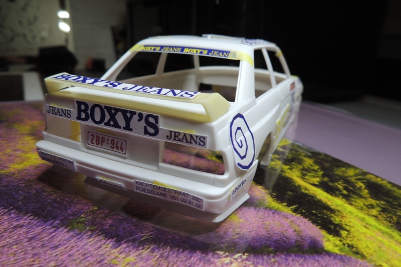

Met een extraatje hier Ondertussen zijn de decals aangepast en kunnen ze morgen geprint worden. Net als deze van de BOXY'S Escort gaan ook deze in productie gebracht worden...

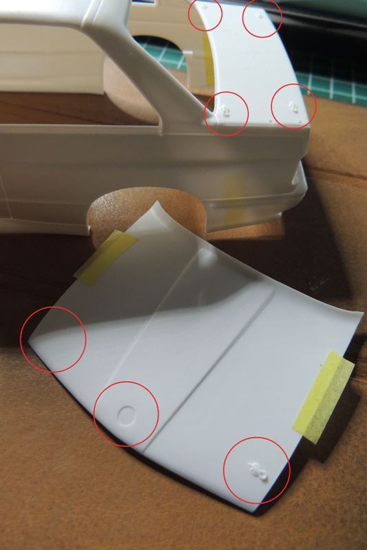

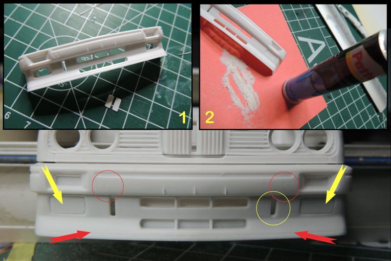

De body moet wat aangepast worden. Al die meegegoten snelsluiters moeten eraf. De 'gaten' voor de BMW-logo's moeten opgevuld worden. Met secondenlijm en bloem gaat dat heel vlot.
Op de voorbumper zaten ook enkele verschillen. Twee gaten moesten opgevuld worden. Ook die lijn op de lip werd opgevuld, net als twee vierkantjes naast de pinkers. Alleen blijkt nu dat die er dus wel zitten. Op al mijn referentiefoto's zie je ze niet... Dju... Maar dat los ik wel op... Verder maakte ik nog een gat bij voor de haken.
De achterbumper ziet er vrij goed uit tot je wat beter kijkt. Dan blijkt dat Beemax wat in de fout ging. De uitsparing voor de uitlaat lijkt toch wat meer links te staan. Dus heb ik dat aangepast. Ook werden twee gaten voorzien voor die haken...
Onderaan de auto hangen van die 'tjoepen' waarmee ze op circuit de wagens optillen. Deze mogen er dus af. De twee voorste zijn immers zichtbaar. Vreemd genoeg kwamen dan gaten te voorschijn. Tot op heden nog geen idee waarom die er zitten dus dat laat ik voorlopig nog zo... Een dryfit zal me meer wijsheid brengen...

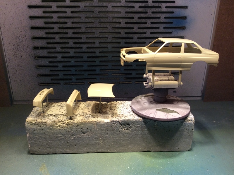

En toen mochten alle delen gespoten worden: clear plastic primer, filler primer, witte primer... Later volgt het geel en blauw...

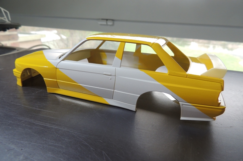

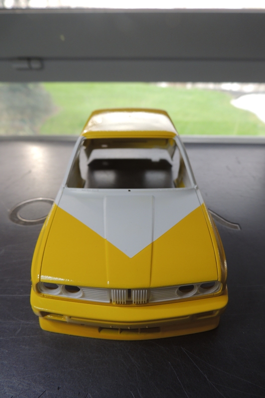

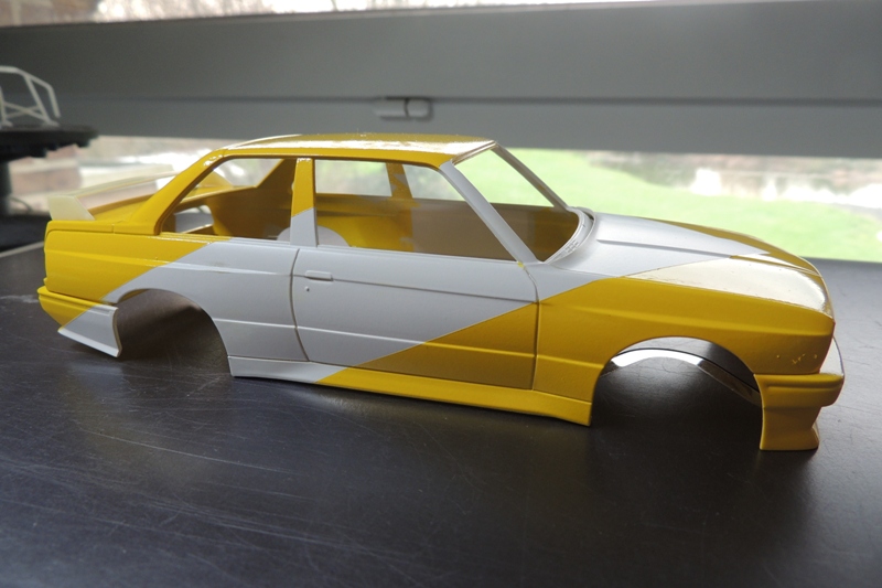

De eerste spuitwerken zijn ondertussen achter de rug. Ik koos ervoor om ook bij het geel af te plakken. Ik ben immers wat bang dat het blauw erover toch teveel groen zal uitslaan. En bij de Escort Cosworth had ik dit ook zo gedaan en dat draaide wonderwel uit. Never change a winning team...
En toen mocht ik voorzichtig de tape verwijderen. Bijna geen 'doorbloedingen' van het geel op de primer. Ideaal.
Nu een paar dagen laten uitharden, dan de opstaande randjes wegschuren en dan kan er weer afgeplakt worden om het blauw te kunnen spuiten. Dit loopt ideaal om dan in Jabbeke bij de WIP's te kunnen staan...
