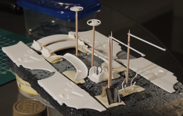

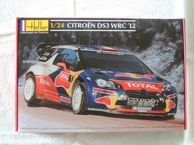

Ook aan de recentste wereldkampioen werd begonnen: de Loeb 2012 DS3 WRC.
Deze kit is gewoon de Hellerkit met PE-setje van Renaissance. Heel misschien komt er nog de lichtbak voor 's nachts op. Maar ik moet nog eens nakijken of ze in deze Monte Carlo ook 's nachts reden.

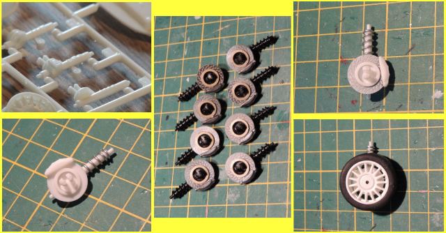

Foto's zijn ongeveer dezelfde als in de 2011-thread. Maar bij de 2012 sta ik verder met de body: reeds gespoten met primers en white van Motip. De binnenzijde werd nog niet aangepakt. Velgen en ophanging staat wel even ver.
Ook hier is het wachten op het nieuwe decalsetje om verder te doen. Wel kan ik aan het interieur werken...

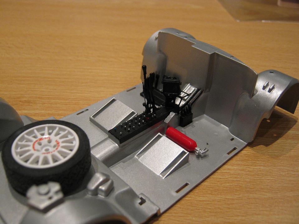

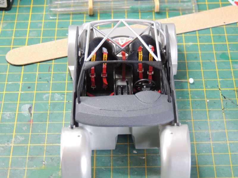

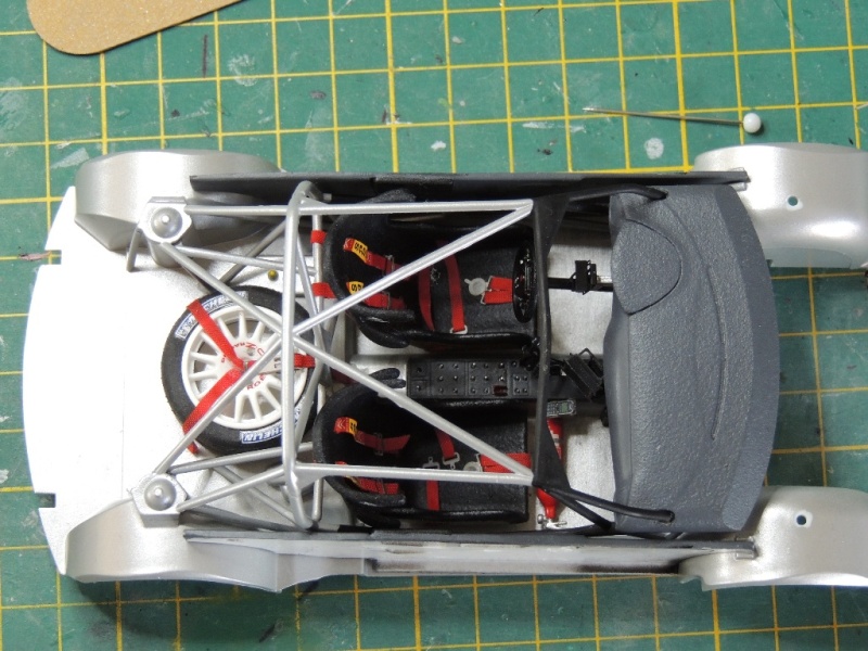

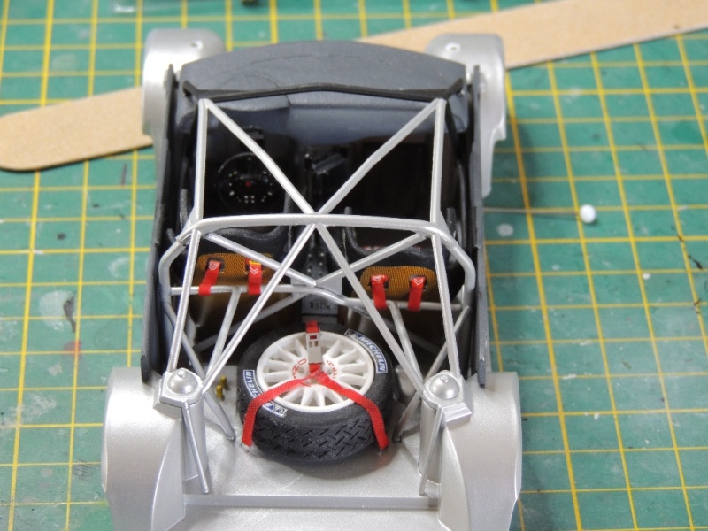

Ik kon afgelopen week weer een klein stukje verder met deze wagen: het interieur werd volledig in orde gebracht. Zeteltjes met toegevoegde gordeltjes, dashboard, rolkooi en dergelijke werden geplaatst.
Volgende stap is het afwerken van het chassis zodat die interieurkuip kan vastgezet worden, samen met de ophanging en de wielen... We naderen de laatste stappen...

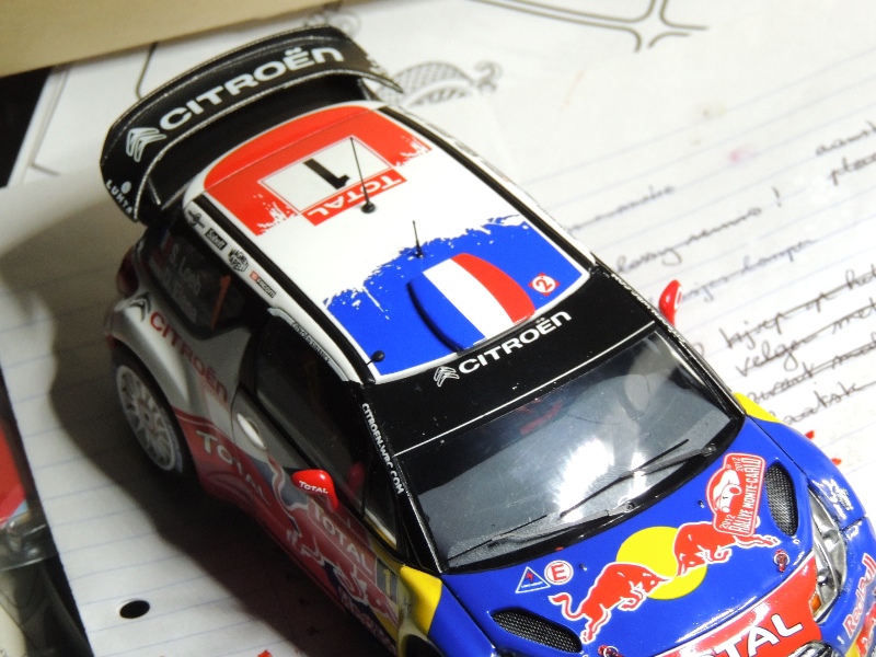

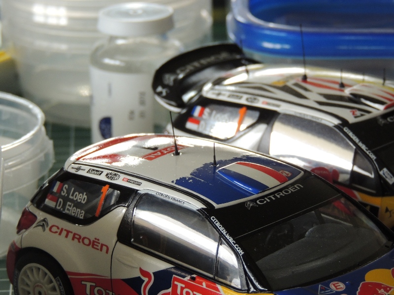

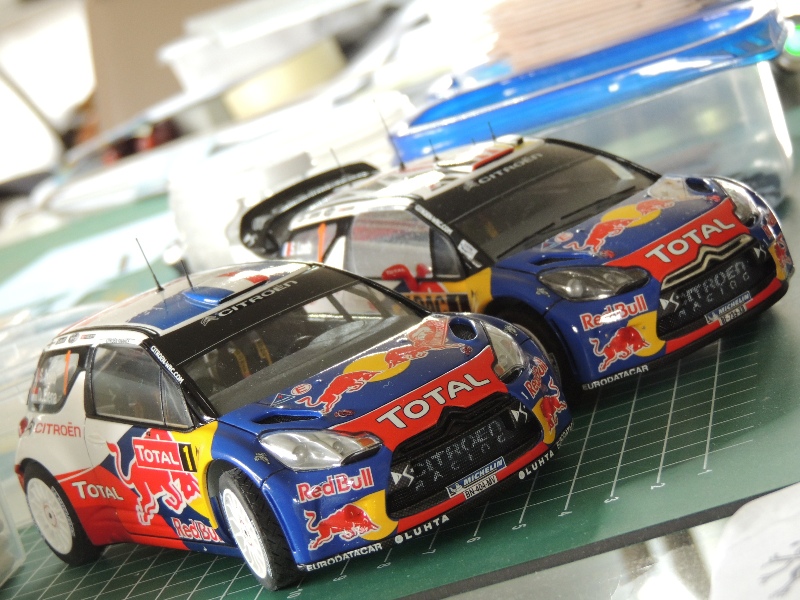

Tijd om eens een deftige update mee te geven. Het model is al bijna klaar...

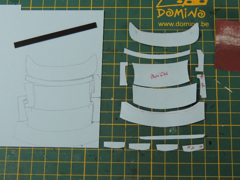

Alle decals kwamen op de wagen, gevolgd door de blanke lak en enkele dagen droogtijd. Daarna werden alle resterende onderdelen geschilderd en toegevoegd zoals ramen, spiegeltjes, snelsluitingen, lampglaasjes, ... Ook de spoiler moest er nog bij maar eerst moest er carbon op. Ik wist nog van de 2011-versie dat daar werk in kroop. Maar ik had de papiertjes van die gehouden als sjabloontjes. En dus ging het veeeeeeel vlotter.
Overzichtsfoto na de plaatsing van spoiler en antennes...
En met zijn oudere broer...

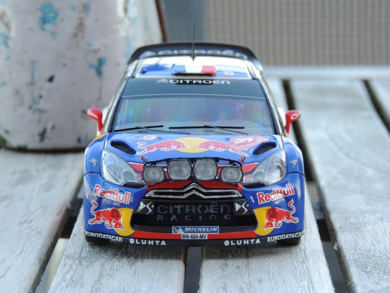

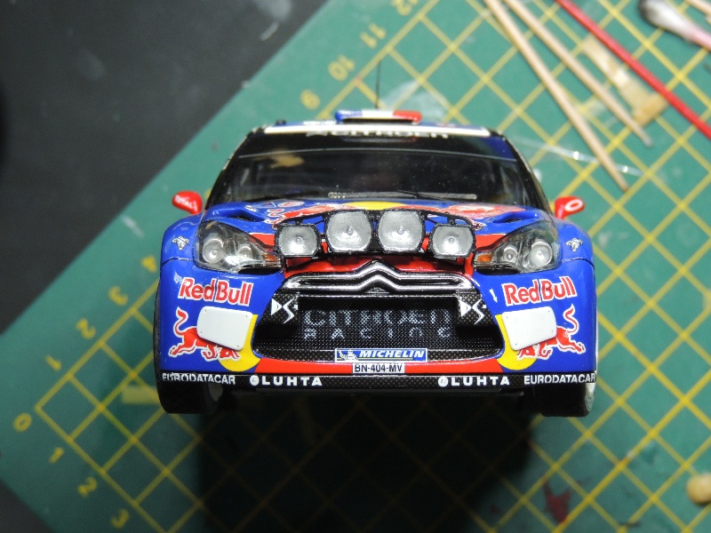

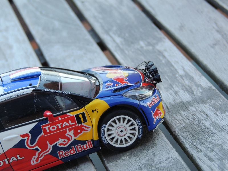

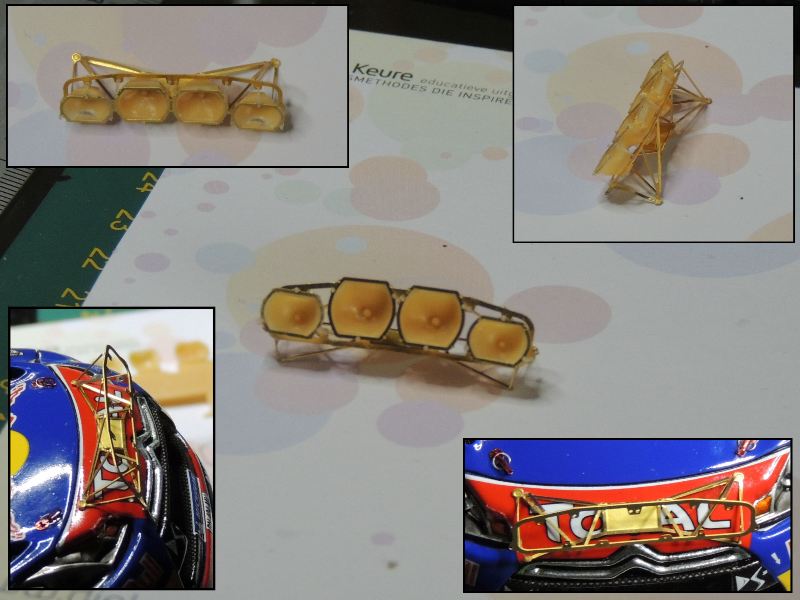

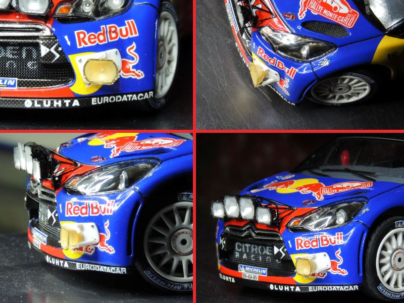

Vorig weekend volgde dan een nieuwe uitdaging: de 'rampe de phares'. Dit is een setje van Renaissance. Leek me wel leuk om wat afwisseling met de DS3'11 te hebben. En gemotiveerd gingen we aan de slag...
De eerste stappen werden gezet: PE werd geplooid en verlijmd met secondenlijm, de resin werd geschuurd en passend gemaakt. Alles vlotte verbazingwekkend goed. Een dryfitje toont of alles goed zat...
Nadat alles zwart werd gespoten, kon de binnenzijde chroom geschilderd worden. De lampglaasjes werden op maat gesneden en geplaatst met Kristalclear. In de motorkap werden twee gaatjes geboord zodat alles vastgezet kon worden met twee kleine boutjes.
Tijd dan voor de laatste stap: de zij-verstralers. Maar hiervoor zit niks extra's in het setje. Enkel de lichtunits en toebehoren maar niet de stukken om ze vast te zetten op de body. Dan maar gaan scratchen. Eerst snijden we wat plastic card op maat (2x). Daarna boren we gaatjes om ook dit met bouten aan de body vast te zetten.
Nu mogen we afpassen waar de unit komt. Na veel meten en nameten lukt dit. Even aftekenen en dan kunnen de bevestigingsstukken gezet worden. Enkele referentiefoto's zorgden voor duidelijkheid...
Voila, eentje is klaar. Nu nog de ander...
