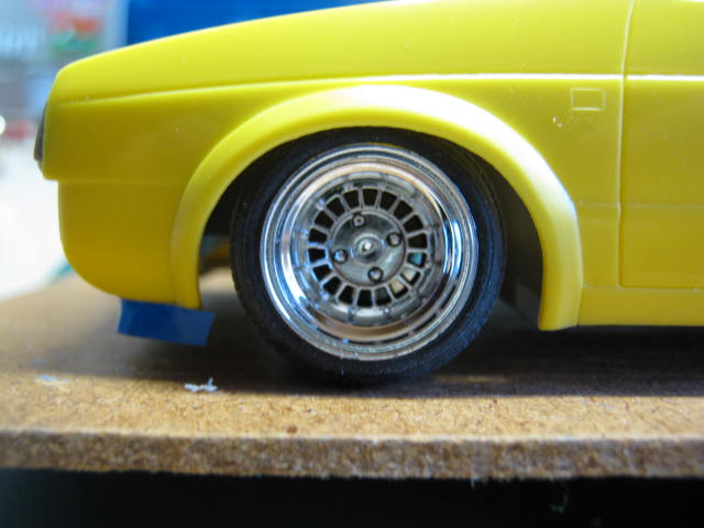

Als eerste moest er een keuze gemaakt worden tussen 2 Aoshima velgensets.
Links: Kai Parts #26 - Formula
Rechts: Kai Parts #25 - Focus
Let niet op de rijhoogte, die wordt ook nog aangepast;

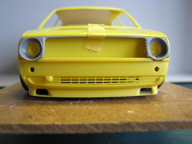

De grill werd ook onderhanden genomen, de 2de koplamp samen met de lamellen verdween en wordt vervangen door eentje met zelfgemaakte lamellen.

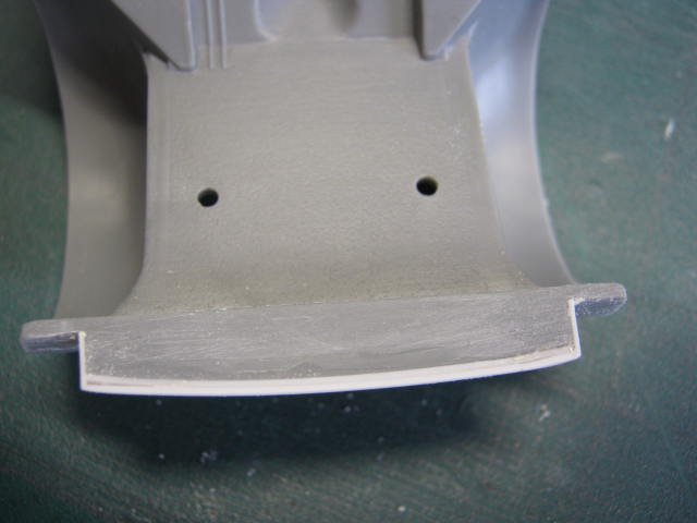

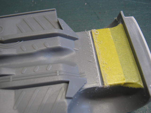

De spoilerlip werd ingekort. Met wat smalle afplaktape werd de grootte van de spoilerlip bepaald, al wat er onderuit kwam werd weggeschuurd. De 2 gaten in de spoilerlip worden ook nog toegemaakt.

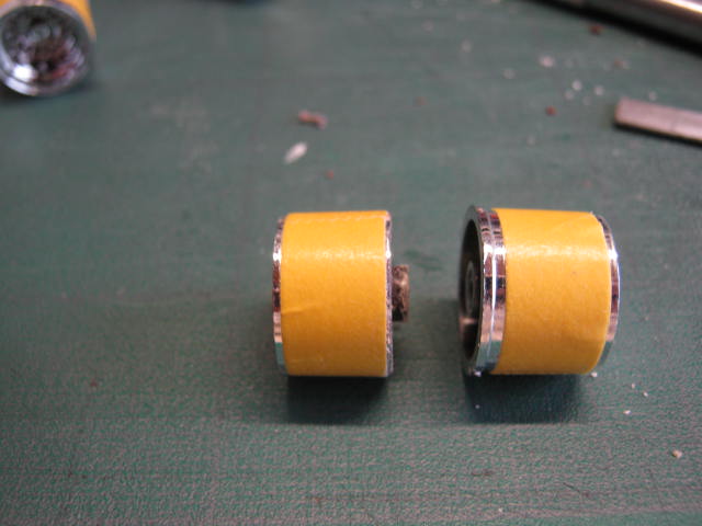

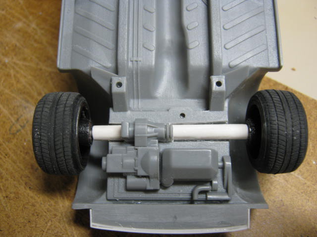

Deze velgen van Aoshima zijn iets breder dan de banden, daarom werden de velgen voor vooraan aan de binnenkant ingekort.
Links de ingekorte versie:

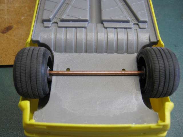

Deze kit is niet voorzien van een ophanging, maar voorziet zowel voor- als achteraan een asje waarop de wielen zitten. Dat maakt het een stuk makkelijker om de boel te verlagen.
Eerst werd met een paar lagen tape de plaats afgemeten waar de vooras moet komen. Vervolgens werd er een rechte lijn gekast langs de tape. Met een driehoekige vijl werd die kras dan dieper gevijld, de verschillende lagen tape dient als lat.
Vervolgens werd met een ronde vijl het gat gevijld waarin een styrene buisje word gelijmd waardoor het metalen asje komt waarop de wielen komen.

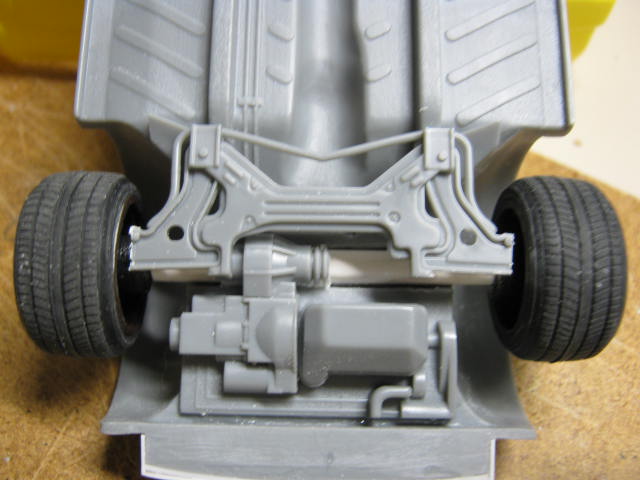

Daarna werd het onderdeel, wat de onderkant van de motor moet voorstellen, aangepast zodat ook dit over mijn constructie kon gelijmd worden. Na het spuiten van het chassis, zal alles nog ingekleurd worden.

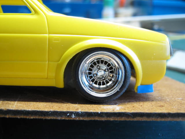

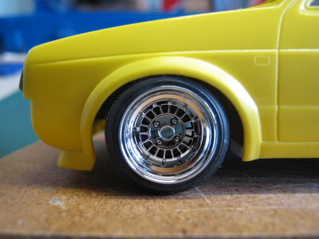

Waarom werd de binnenkant van de velgen ingekort, anders kon ik de aangepaste ophangingsarmen niet monteren. Op deze manier valt mijn verlagingsconstructie niet op. Let wel, dit is een dry-fit.
En dan gaan we de carrosserie eens monteren, om te kijken hoe onze verlaging zich uit tov de carrosserie.
Hier zien jullie ook dat de velgkeuze is gevallen op de "Focus-velgen"

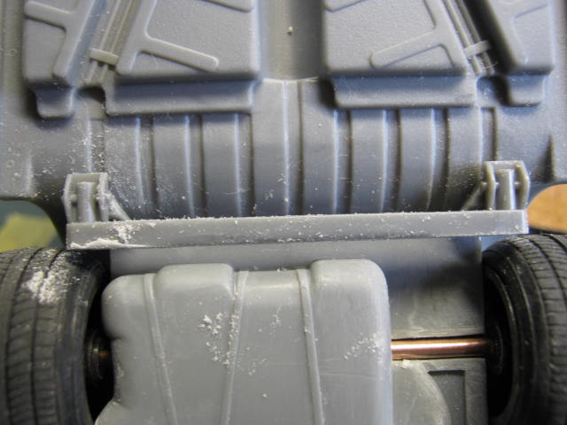

Gisteren een dagske verlof en ik heb er maar van geprofiteerd om na de voorkant, de achterkant op de juiste rijhoogte te brengen. Maar dan moeten eerst de velgen smaller gemaakt worden.
Eens kijken of ze passen in de daarvoor voorziene ruimte.
Ook de rijhoogte klopt, dus hier moet niet extra geboord en gevijld worden.

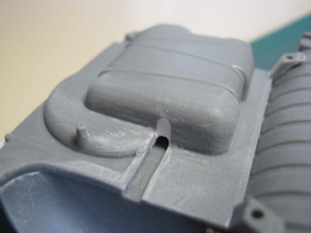

Wel moet het onderdeel dat over de achteras komt, aangepast worden, dat was veel te breed.

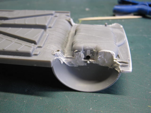

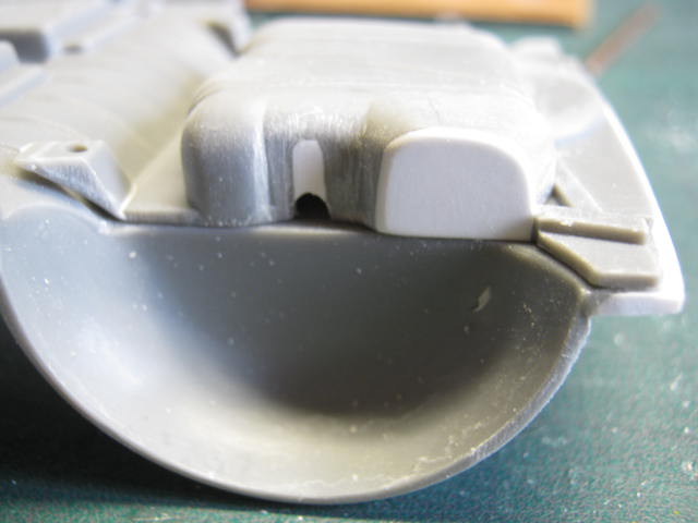

Aan deze zijde is er een stukje benzinetank verdwenen;
Om verkwisting van het vloeibare goud tegen te gaan werd het gat in de benzinetank weer toe gemaakt;

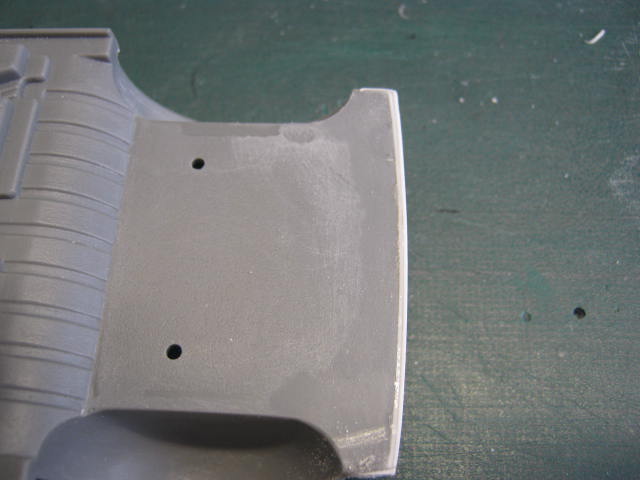

Ook aan de andere zijde werd het oorspronkelijk gaatje verkleind;
De as met daarop de wielen werd gedry-fitted. Omdat ik bepaalde onderdelen er toch wil opzetten, zal onderstaande ophangingsonderdeel aangepast moeten worden.
Na aanpassing ziet het er zo uit;

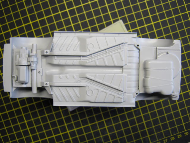

Dan maar alle onderdelen eens dry-fitten is dit de onderzijde van het Golfje;
Chassis is nu bijna klaar om naar de lakkerij te gaan.

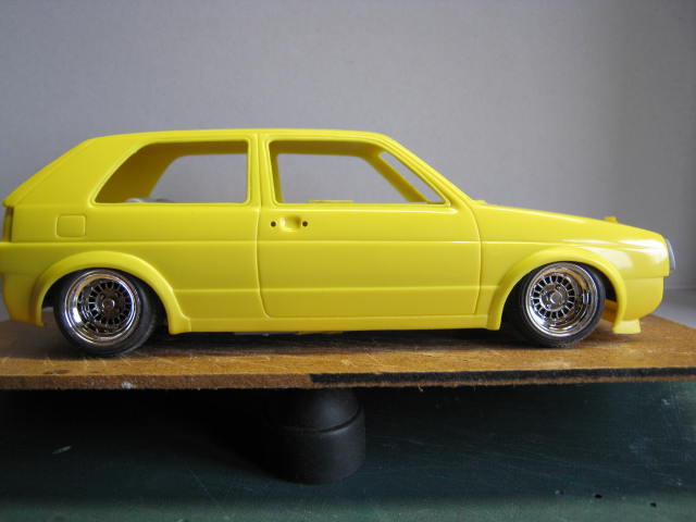

Ook de carrosserie er eens opgezet en de rijhoogte ziet er prima uit. Zo was hij gisteren ook te zien op de meeting.
Tot de volgende update.

Ook aan deze heb ik gisterenavond nog wat verder gewerkt.
Aangezien scratchen me beter afgaat dan mijn spuitwerk (zie 370Z), ben ik hier maar begonnen met het fabriceren van een nieuw radiatorrooster, eentje zonder de extra lampen en zonder logo.
Allereerst werd het overtollige verwijderd en was dit de basis om van start te gaan.

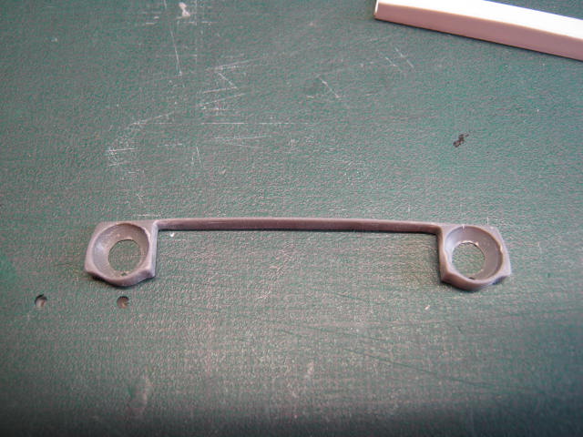

Dan werd er een nieuwe achter- en onderkant gemaakt, om zo 1 kader te krijgen waarin de lammellen van de grille moeten komen.
Effen een dry-fit en dit is het resultaat.
Wat me onmiddelijk opviel was dat het geheel redelijk fragiel was geworden aan 1 koplamp, dan zullen we het aan beide zijde even moeten verstevigen met een dun stukje styrene.
Terwijl de lijm stond te drogen, werden de gaten in de spoilerlip ook opgevuld met stukjes styrene. Achteraf moeten we niet meer zo veel plamuur gebruiken.

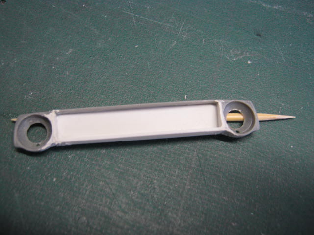

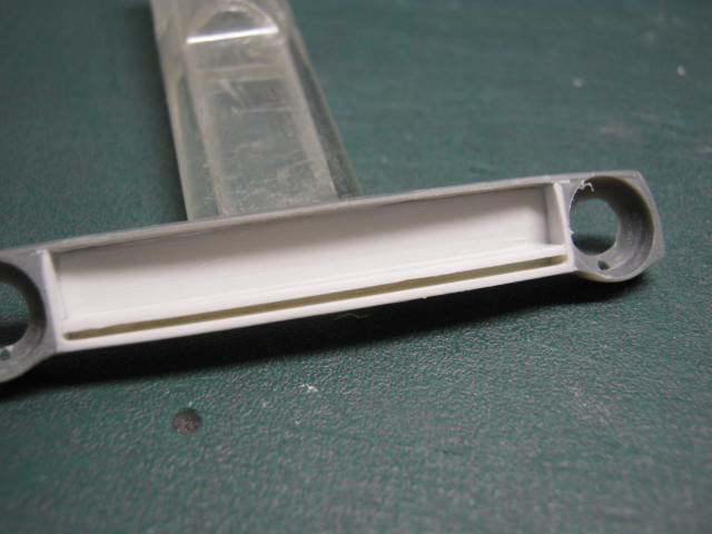

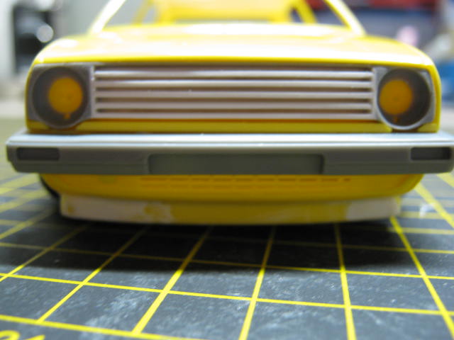

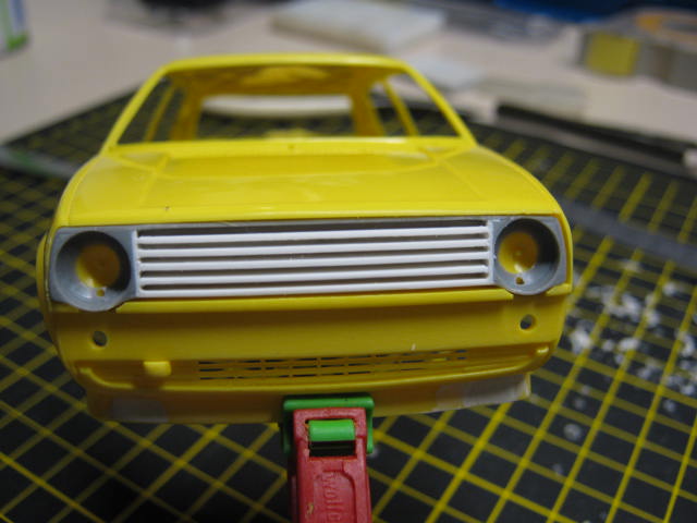

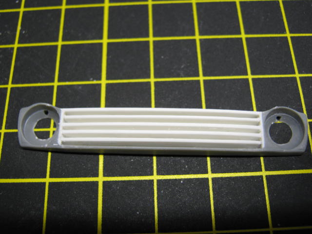

De kader van de grille werd verder afgewerkt met een beetje styrene en een beetje plamuur.
Dan kwam het rekenwerk, er moesten 4 lamellen aangebracht worden in een hoogte van 6 mm. De lamellen zelf waren 0.75 en dat maal 4 is al 3 mm.
De overige 3mm is dan de ruimte tussen de lamellen en er zijn 5 ruimte, dat maakt dat er 6mm tussen de lamellen moet zijn.
Hoe doe je dat, wel met styrene van de juiste dikte maak je tussenschotjes.
Nu, ik had verschillende diktes, maar geen 6 mm. Dan maar 5 mm gepakt en er afplaktape rond geplakt en zo had ik die tussen stukjes van 6mm.
Ondertussen is de eerste lamell al aangebracht.
En dan gebeurt het, je hele snijmat ligt vol materiaal, op maat gesneden styrene voor de lamellen, zelfgemaakte hulpstukjes en het nodige gereedschap als plotsklaps je potje Tamiya-lijm met groene dop omvalt met uiteraard de dop er los op. Je gehele snijmat onder de lijm, potje was opslag voor helft geminderd, alle styrene aan elkaar en aan de snijmat gelijmd, je mes, meetlat en wat nog allemaal ligt te midden in die plas lijm.
Om dan nog maar van die geur te zwijgen. Ik heb dan onmiddelijk maar het raam geopend voordat ik zo stoned als een frikandel werd.
Alle gereedschap werd gekuist, de snijmat was rijp voor vuilbak.
Nieuwe snijmat genomen, alle styrene onderdelen werden opnieuw uitgemeten, uitgesneden en de grille kon verder afgewerkt worden.
Dry-fitje, de gaten in de spoilerlip kregen ook al wat plamuur over zich heengesmeerd.
Omdat de tube plamuur toch open was, werden de openingen aan de aangepaste achterophanging toegesmeerd.

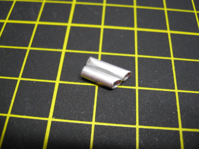

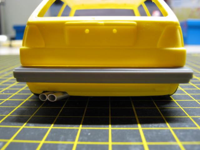

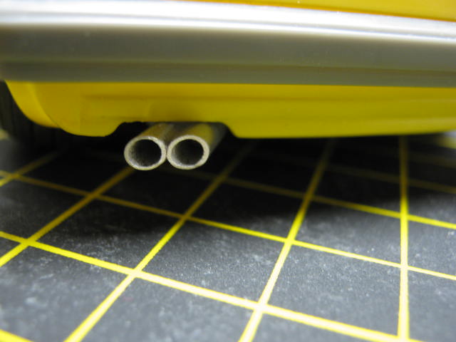

Ook de uitlaat werd aangepast, het werd geen dikke kachelpijp zoals men als durft in het tuningwereldje, maar een vergroting van de originele dubbele GTI-uitlaat. De eindpijpjes werden wat ingekort en er werden 2 vervangstukjes gemaakt van aluminium buisjes.
Deze werden aan elkaar gelijmd en over de uitlaat van de kit geschoven.
Ook de bumper werd gedry-fitted om te kijken of de uitlaat er niet onderuit komt. Zo te zien op de foto is het perfect.
Een grotere foto van de achterkant laat zien dat het goed is. Allé, voor mij toch.

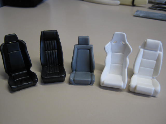

Nu de onderdelen staan te drogen, ben ik eens in mijn onderdelendoos op zoek gegaan naar een stel zetels voor de Golf. De middelste is de originele, de zwarte links is er eentje uit de 350Z en is zowat mijn favoriet. Al komt de witte rechts ook nog in aanmerking.
