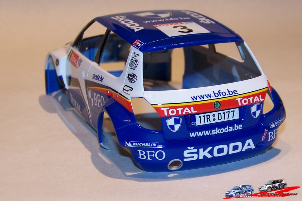

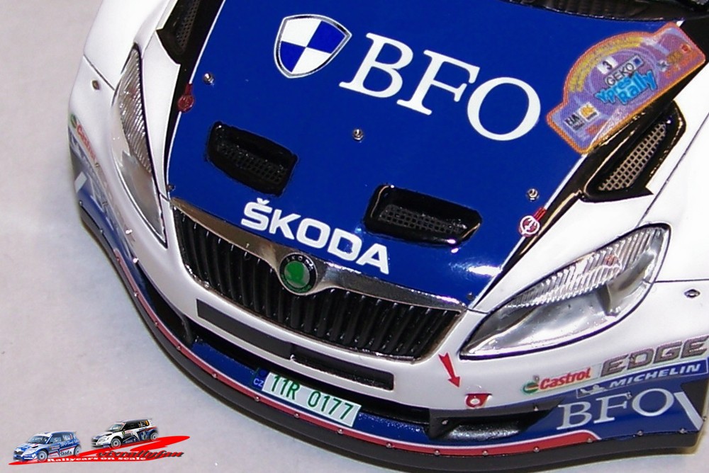

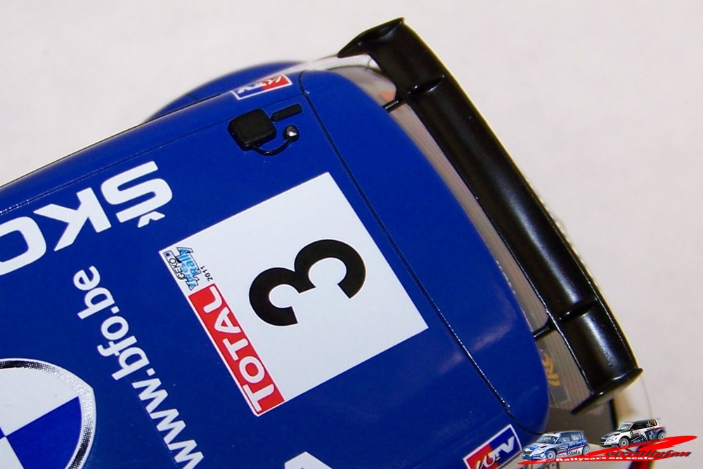

Het betreft deze:
Decals van renaissance zijn deels gebruikt , deels decals van mezelf, zoals de castrol-logo's op voorbumper en een andere rallyplaat wegens verkeerde kleur.
Ik heb hiervan de kleuren gespoten omdat ik deze op het decalvel wat te donker vind.

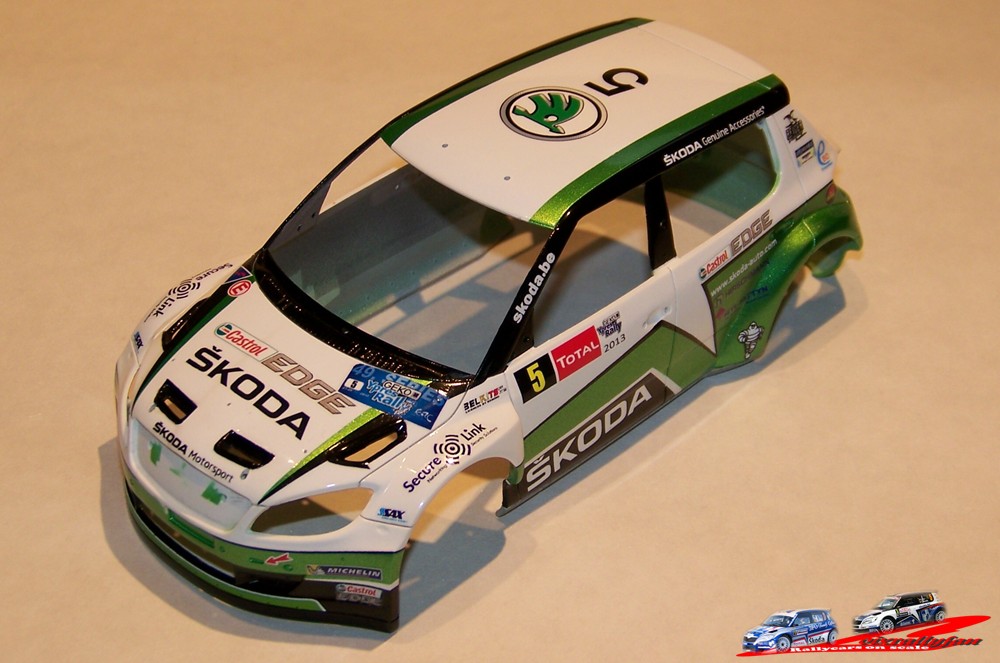

De tweede is er eentje uit 2013 en hiervoor heb ik enkele kitdecals overgenomen, in combinatie met veel zelfgetekende decals.
Deze werd gebouwd met nachtverlichting.
Het betreft deze:

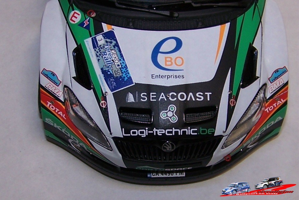

De derde is deze uit 2014, die volledig met renaissancedecals is gedecald.
Allereerst werden bodies met grondlak gespoten van Tamiya, gewoon uit de spuitbus.

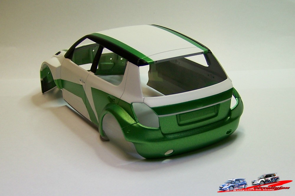

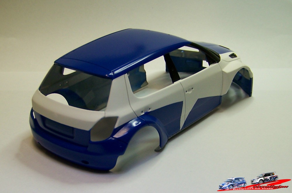

Dan werden de bodies in kleur gespoten.
Zeer veel mallen tekenen, afplakwerk en een beetje spuitwerk.
De '2011' werd gespoten in liefst 4 kleuren. Allen met de airbrush.
Allereerst zilver van Zero-Paints voor binnenkant en zijdrempels, vervolgens wit van Zeropaints. Dan volgde een zelfgekozen kleur blauw van Motip, en tenslotte nog zwart, X18 van Tamiya.
De '2013' werd in evenveel kleuren gepoten in dezelfde volgorde, met dat verschil, dat ipv. blauw, hier Skoda-groen werd gespoten van Zero-Paints.
De '2014' werd in 3 kleuren gespoten. Ook alles met airbrush.
Teneerste wit van Motip voor binnenkant, vervolgens een zelfgemengde gebroken wit (eerder beige) voor de deurdrempels, gevolgd door mat zwart, gedecanteerd uit een spuitbus van de action. Prima verf trouwens.

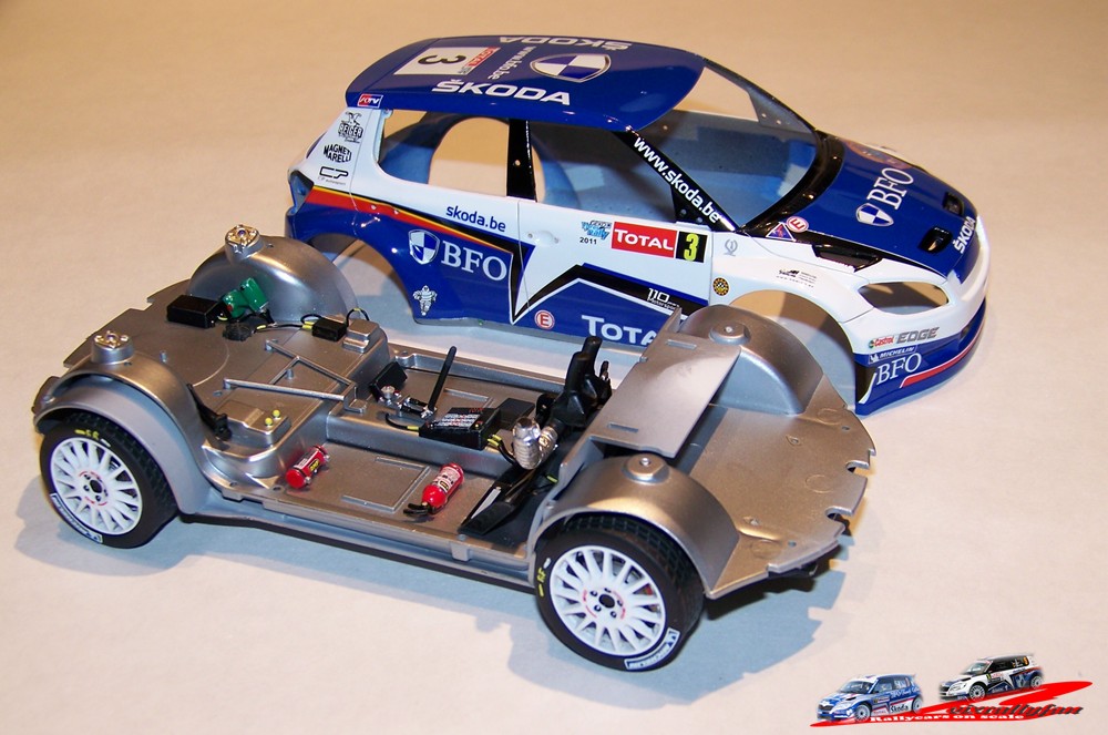

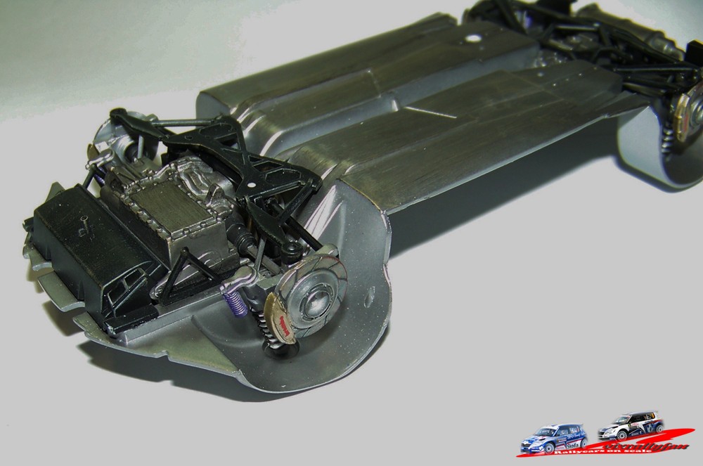

Het onderstel dan.

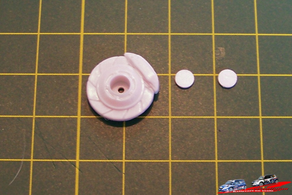

Dit werd OOB samengebouwd, met dat verschil, dat de wielen ietsje breder werden geplaatst.
Dit gebeurde door ongeveer 1,8 mm toe te voegen met plastic-card per kant in de remschijven.
Het onderstel werd voor de rest OOB samengebouwd.
De wielen werden ook klaargemaakt en er werden staafjes gemaakt om achteraan in het wiel te monteren om zo het wiel te kunnen centreren en het geeft ook extra steun.

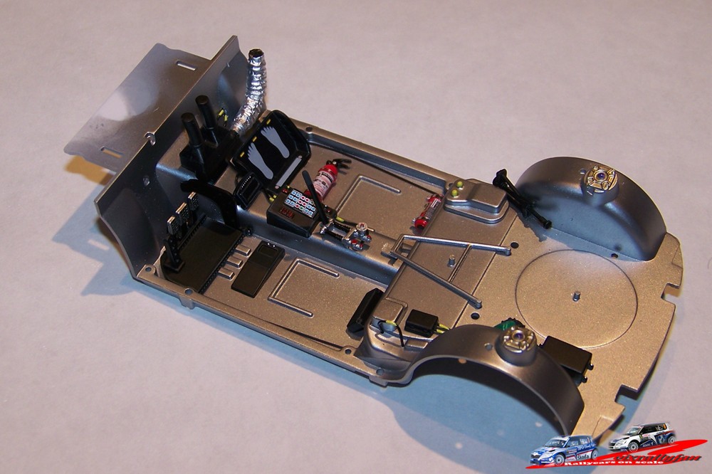

Dan werd gestart met de interieurs. Deze werden ook zogoed als OOB gebouwd. Enkel enkele kabeltjes werden toegevoegd.
Daarvoor ben ik mijn mosterd gaan halen uit de thread van Sennake, die dat mooi had voorgedaan, waarvoor dank.
Decaltjes op brandblussers zijn eigen getekende exemplaren.
En dit natuurlijk telkens 3 keer.

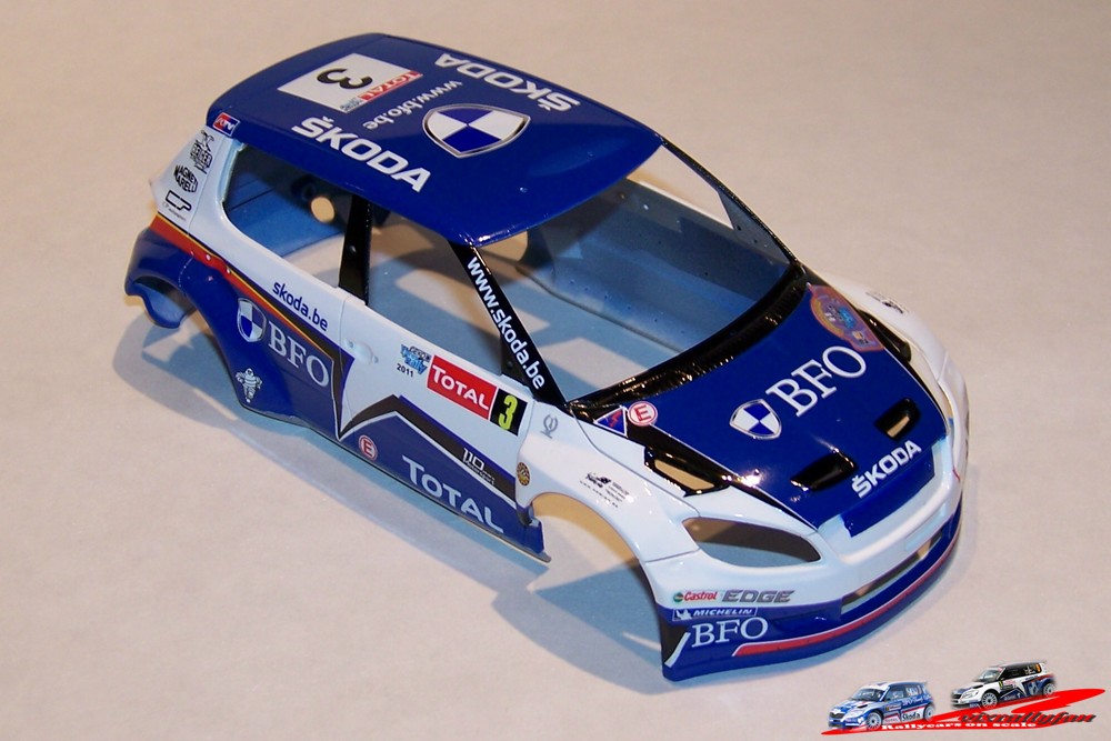

Body van de '2011' werd gedecald en vernist.
Met bodem en begin van interieur.

Old 02-03-2016, 20:51
Body van de '2013' werd gedecald. Dit met grotendeels zelgetekende decals.
Met bodem en begin interieur.

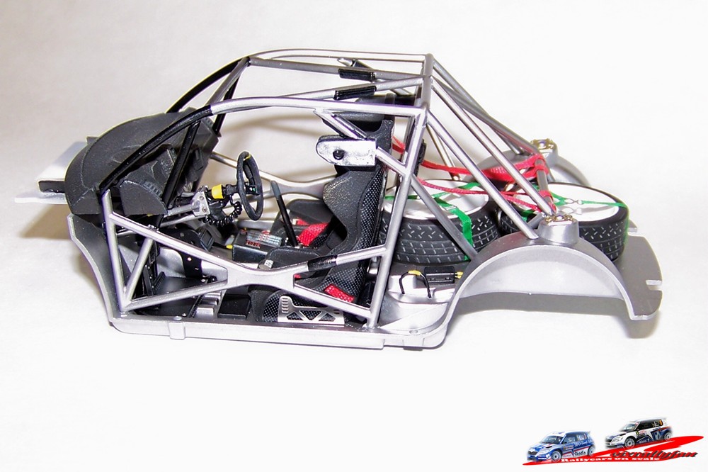

Dan verder gedaan aan interieurs.

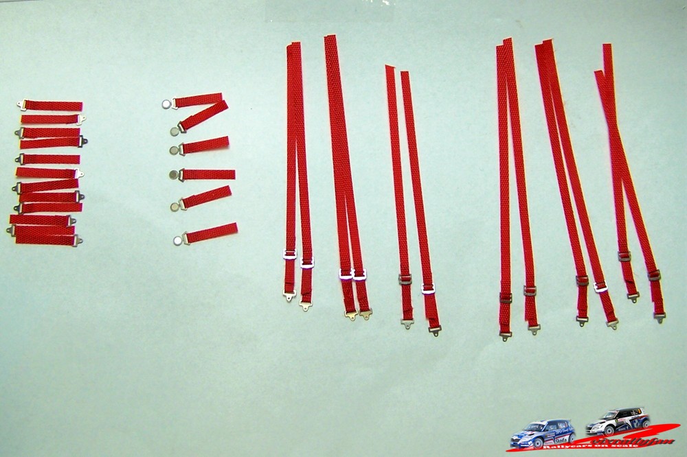

Drie wagens, dus 6 stoelen, dus een serieus bandwerkje gordeltjes maken.
Stoelen ingebouwd, met gordels gemonteerd. Zijn gespoten met dun laagje Tenco en mat zwart. Rug bekleed met carbonsjabloon uit de kit.
Dit alles in drievoud.

De stuurkolom werd opgebouwd en wat gedetailleerd met kabeltje en schroefjes.
Dash werd gespoten met Tenco en vervolgens mat zwart. En dan flink verweerd.
Dit werd dan gemonteerd, samen met de ganse rolkooi.
En uiteraard, drie keer.
