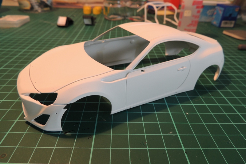

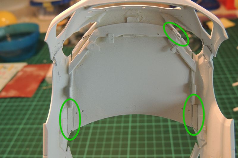

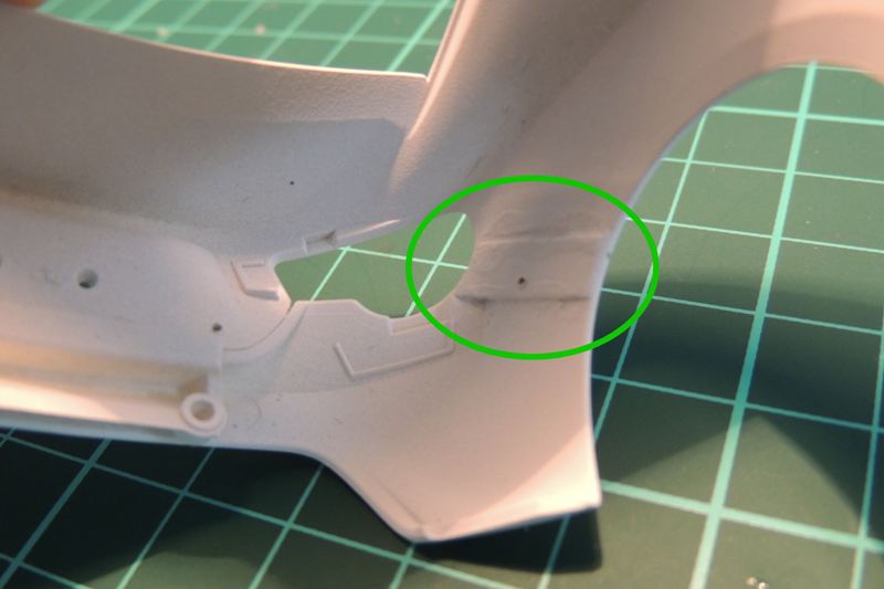

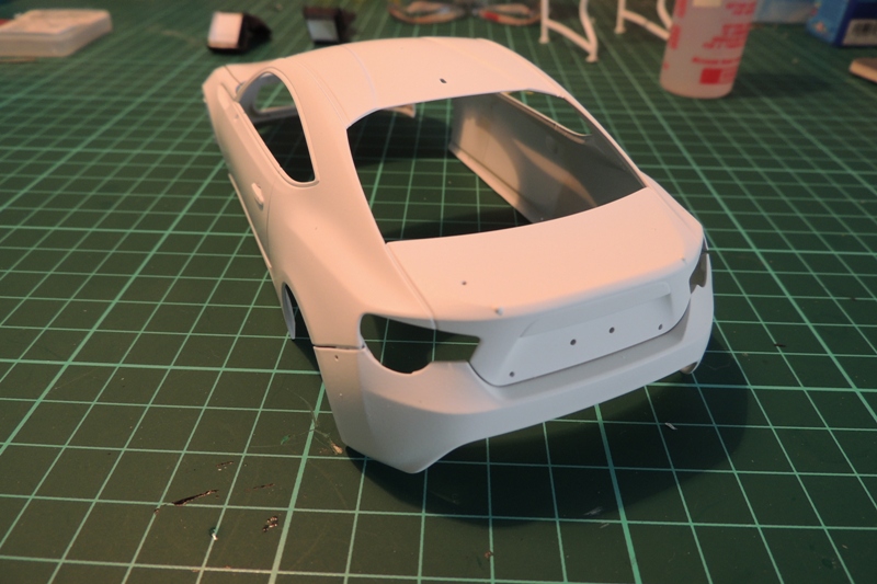

Starten doen we met de body spuitklaar te maken. Allez, eigenlijk eerst alles onvetten in een badje met dreft maar dat zetten we niet meer op foto he... De lines werden uitgekrast en de bumpers werden passend gemaakt. Dat bleek niet zo mooi te zijn want waar alles aan elkaar sloot had je soms een 'doorkijk' ter hoogte van de lines. Dit moest dus aangepast worden (groene cirkels).
Ook de nodige gaatjes werden geboord. De body kon gespoten worden...

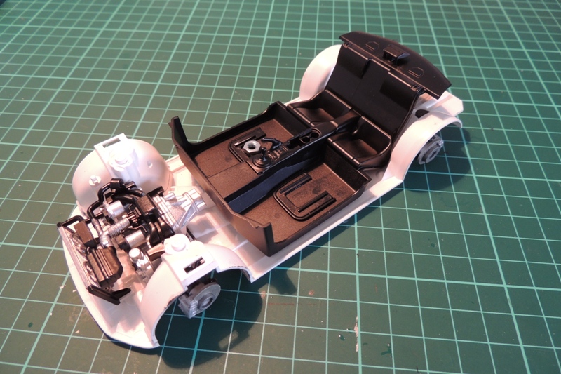

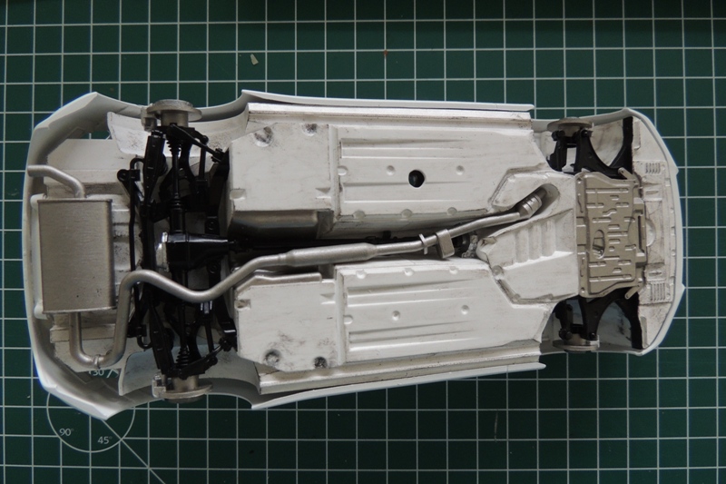

Ondertussen heb ik wel al een groot deel van het onderstel afgewerkt. Ook aan het interieur werd al wat gewerkt...
Tot binnenkort !!

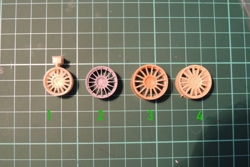

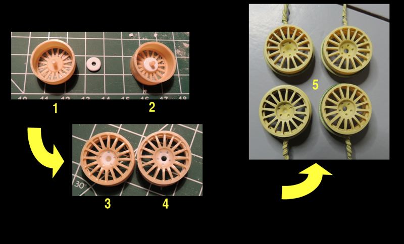

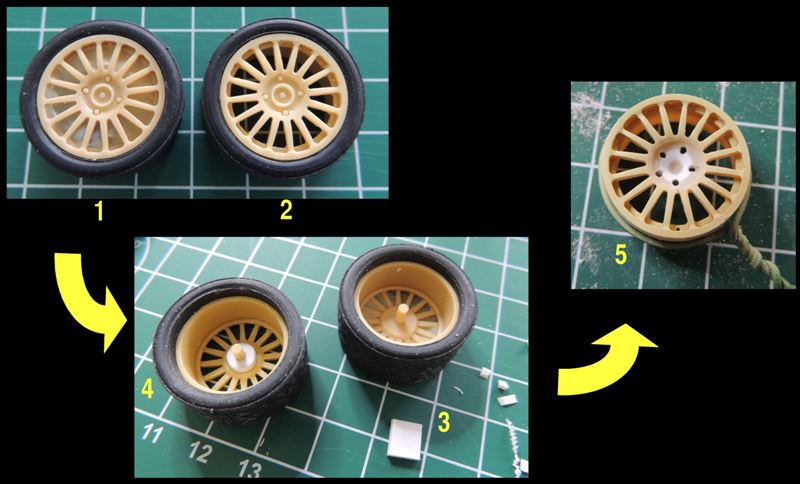

Eerst het velgenprobleem. Ik had dus een 16-spaaks met vier moeren en dat moest er eentje met 5 moeren worden. Bovendien zat het hart wat dieper. Dat werd dus plamuren, schuren, boren en zo... Hoewel...
Eerst verwijderen we de resinrestjes (1 => 2). Daarna plaatsen we een plastic plaatje aan de achterzijde zodat ik voldoende kan uitboren aan de voorzijde (3 => 4). Achteraf gezien was het plaatje hier wat klein, maar toch lukte wat ik wilde. Aan de voorzijde werd dan geboord tot een goede diepte en werden 5 moergaten geboord (5). Het zag er behoorlijk goed uit. Een tweede velg ging even vlot...
Bij velg drie en vier heb ik dan een breder plastic plaatje voorzien (1 => 2). Dat was beter mbt het uitboren van de moergaten. Maar dan liep het wat fout. Bij het uitboren van het middenste gat brak het bevestigingsstukje af... Dan maar een gaatje laten en nadien een stukje lasbaget erin proppen... Het verschil tussen de velgen zie je op (3) en (4). Tenslotte nog een overzicht van de vier velgen, met fillerlaagje (5).

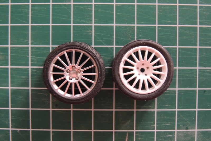

Afgelopen weekend kwam ik bij het afschuimen van Ebay dan dit tegen...
Even tellen... Juist ja, 16spaaks met 5 moeren... Grrrr
Vandaag moest ik toch in Domino zijn (zie straks waarom) en ik kocht ze meteen ook. Thuisgekomen kwam de vergelijking...
Hmmm, neej, geef mij dan toch maar mijn eerste velgen. Ik ging ook hier het hart hebben moeten bijwerken. En het bevestigen zou alleen maar extra problemen geven. Nope, geef me toch maar mijn eigen werk...

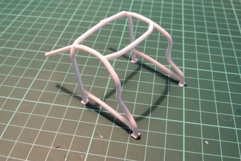

En dan het volgend 'probleem'. Dit is de rolkooi... Veel te dik en nogal... onrealistisch... Daar moet ik wat aan doen.
Dus to be continued...
