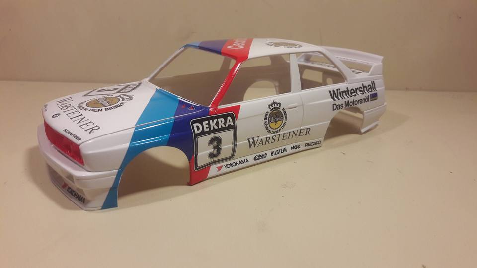

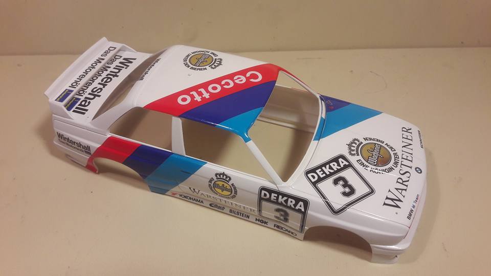

Hallo ,

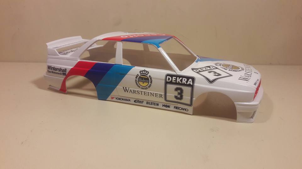

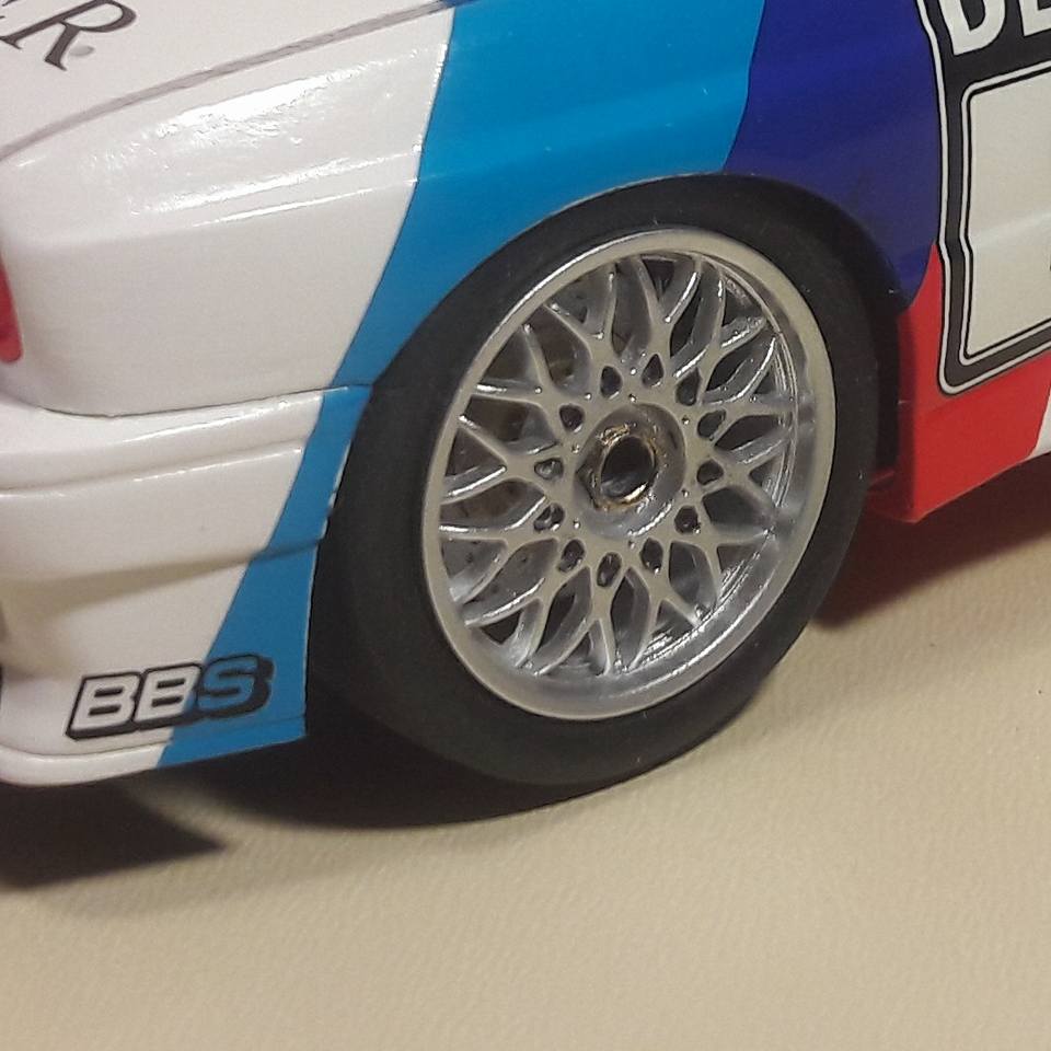

Naast de BMW van Nissen ben ik ook begonnen aan de DTM auto van Johnny Cecotto . (eentje die ik al heel lang in de kast er bij wou hebben .)
Deze kit wordt net zoals de andere met enkele kleine aanpassingen gebouwd .
De body werd met de bijna op de achtergrond aan het geraken TS26 wit van tamiya gespoten ,het chassis en interieur in TS49 .
Na de droogtijd ben ik met de decals begonnen
die zijn heel goed en gemakkelijk te zetten
de velgen uit de kit , een beetje ingekleurd waar nodig , ook al zijn er betere te verkrijgen via scaleprod.
mvg Coco

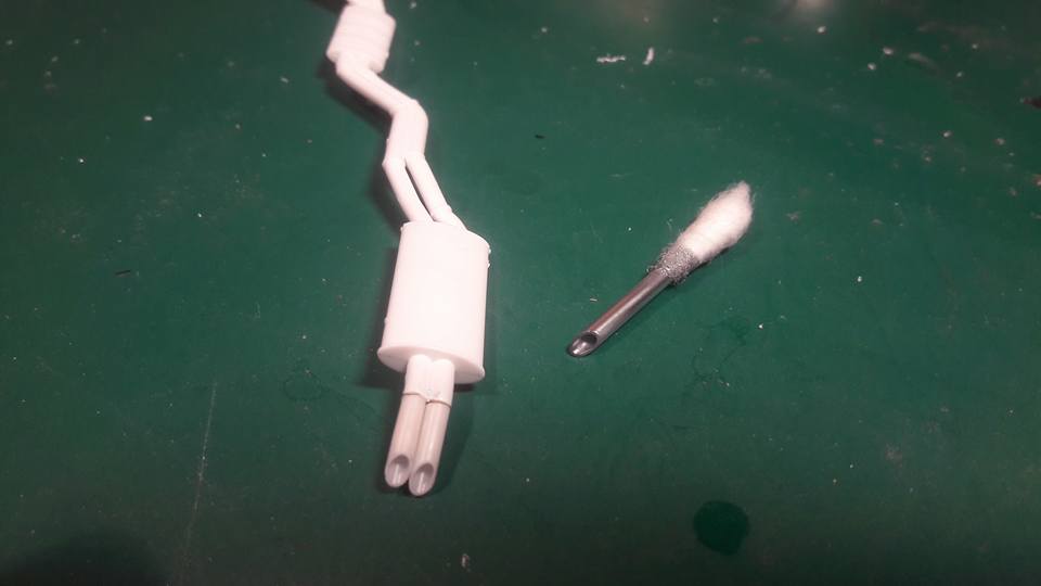

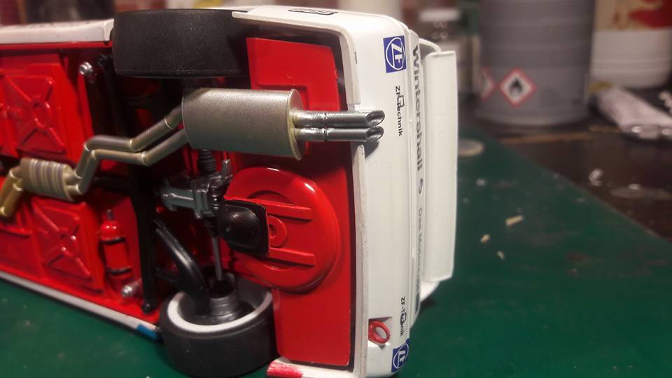

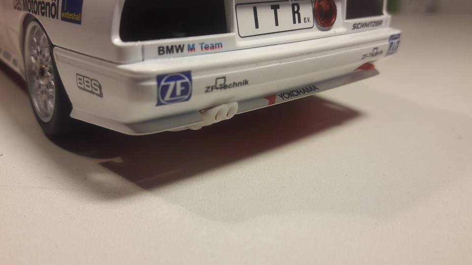

De uitlaat eindstukjes zijn in de kit niet uitgehold dus dit moest beter ,daarvoor heb ik een oorwattenstaafje genomen en schuinafgesneden
en chroom opgespoten (neen geen alclad gewoon een busje van de action) .
mvg Coco
Old 07-06-2017, 21:36
Prima, maar misschien de uitlaten zwart maken aan de binnenkant.
Bezig bazeke
Old 07-06-2017, 22:34
coco's Avatar
coco coco is offline
Posts: 664
Heb ik reeds gedaan Nismo

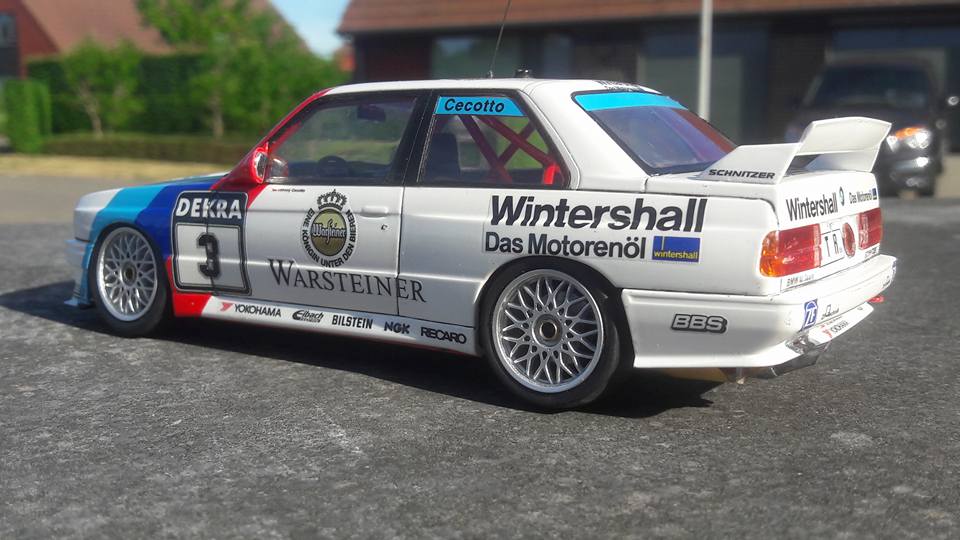

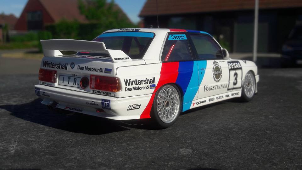

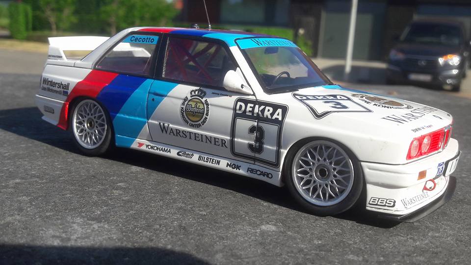

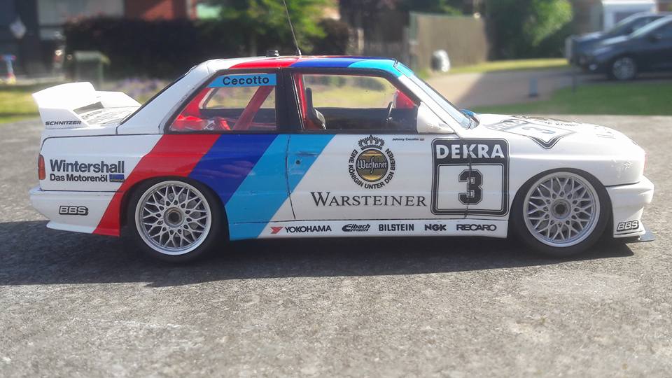

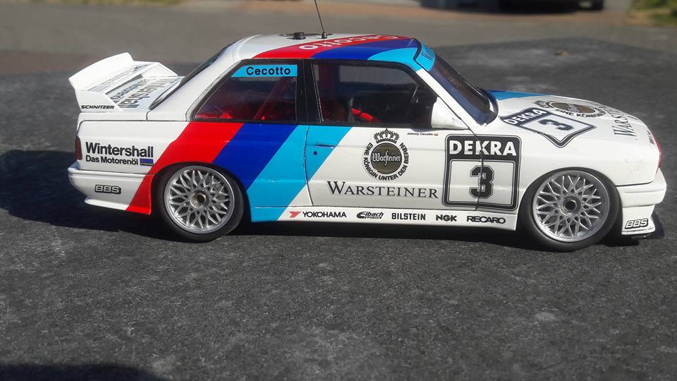

De Beemer is ondertussen op de ruitenwisser na en foto ets motorkapsluitingen zo goed als af .
coco
Old 23-06-2017, 17:46
Deze versie out of the box ligt hier ook nog te wachten. Ik ben blij dat de decals van goede kwaliteit zijn. bespaart een hoop afplakwerk.
knappe build!
