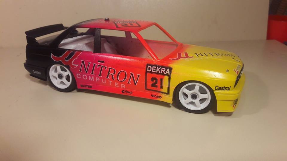

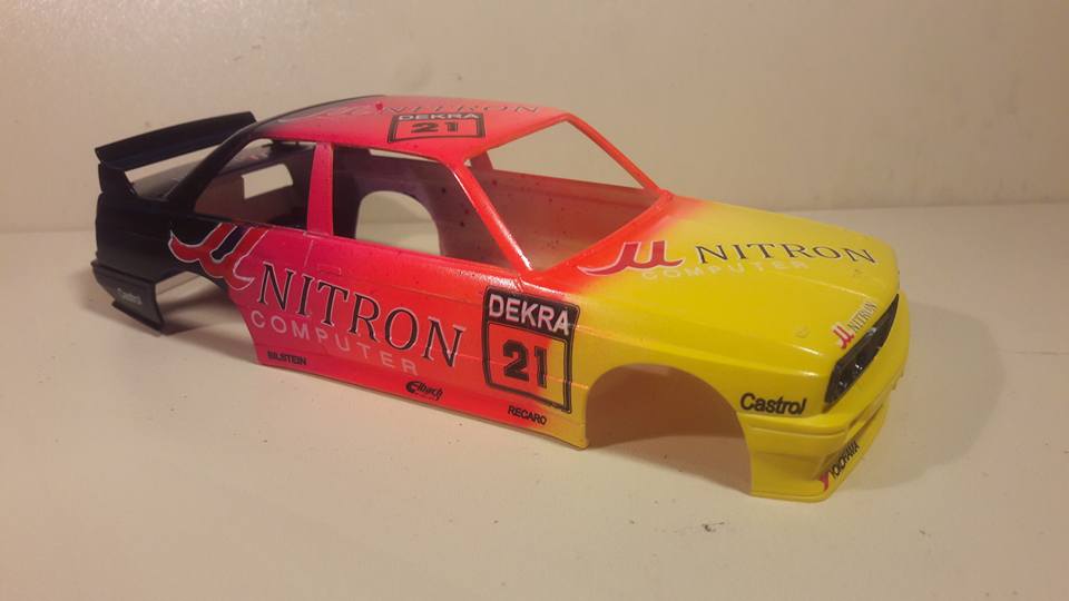

Hallo ,
Deze Bmw mag hier niet ontbreken .
Ik koos voor een niet zo alledaags model uit de DTM namelijk de kleurrijke M3
van Kris Nissen. Als kit gebruik ik de Beemax en deze wordt zo goed als OOB gebouwd ,buiten enkele kleinigheden die aangepast worden .
Met enkel als toevoeging de benzine lijdingen en een draad naar het zekeringkastje naast de piloot . De velgen die ik gebruik zijn afkomstig van een lancer evo 5 ,
waar ik een centrale moer in heb gemonteerd .Voor de decals heb ik een vriend ingeschakeld die ze tekende en afprintte .Voor de kleuren had ik in feite fluogeel nodig, maar dit kon maar met PS verf en die hadden ze niet op voorraad . Dus maar het lichtste geel gebruiken en voor het oranje koos ik TS36. Voor het roze PS 33 cherry red ,en ik had misschien beter voor het blauw TS15 genomen ipv TS 55 dark blue . Nu op de echte auto gebruikte men ook niet altijd fluo geel
en verschilde het donker blauw ook al wel eens van tint . Dus bij deze
als het er al goed op lijkt ben ik al ruim tevreden .
MVG Coco

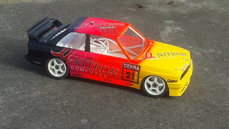

Old 05-06-2017, 21:56
Niet van de makkelijkste wat betreft het lakwerk.
En ik moet je gelijk geven wat betreft het blauw, TS-15 was beter geweest.
En het feit dat je in de eerste plaats zelf tevreden bent.
Succes

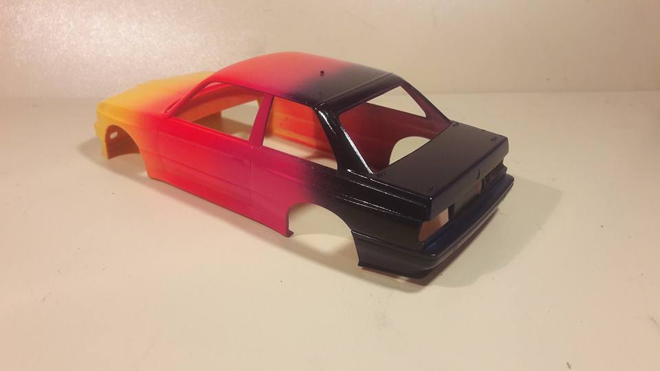

Old 07-06-2017, 12:27
Mooi gespoten! Heb je dat met de spuitbusjes gedaan of eerst gedecanteerd en dan met de airbrush?
Old 07-06-2017, 22:40
coco's Avatar
coco coco is offline
Posts: 664
op deze foto is het fluogeel precies gewoon geel en het donkerblauw donkerder dan op andere foto's
Old 07-06-2017, 22:44
coco's Avatar
Posts: 664
Met spuitbusjes , ik heb een beetje verder dan waar de overgang loopt afgetapet en dan met een stukje karton tegen de body de tweede kleur gespoten zodat ik overlapping kreeg . Ik had die techniek gezien van een spuitbuskunstenaar in Rome .
