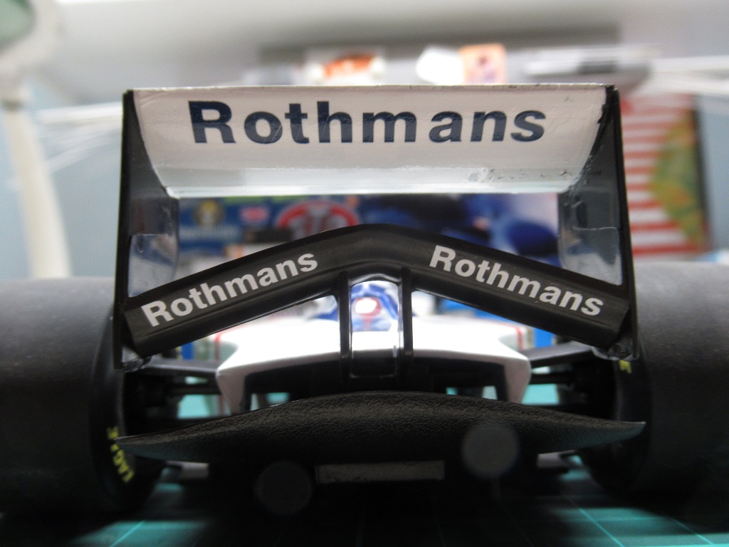

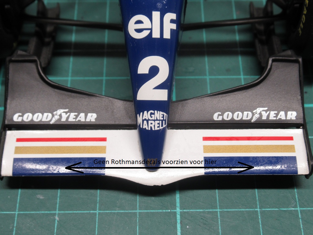

Als 2de was de Williams van Senna aan de beurt, hier moesten Rothmans-decals geplaatst worden.
Het model was niet voorzien van de gekende blokjes of strepen, wat het aanbrengen van de decals geen problemen mocht opleveren.
Ook hier een prima decalsetje, en het plaatsen ging zéér vlot.
Zeer mooi model en de zwarte plastieken onderdelen waren zo gemaakt dat het op carbon-onderdelen leek.
Klaar
Klant tevreden

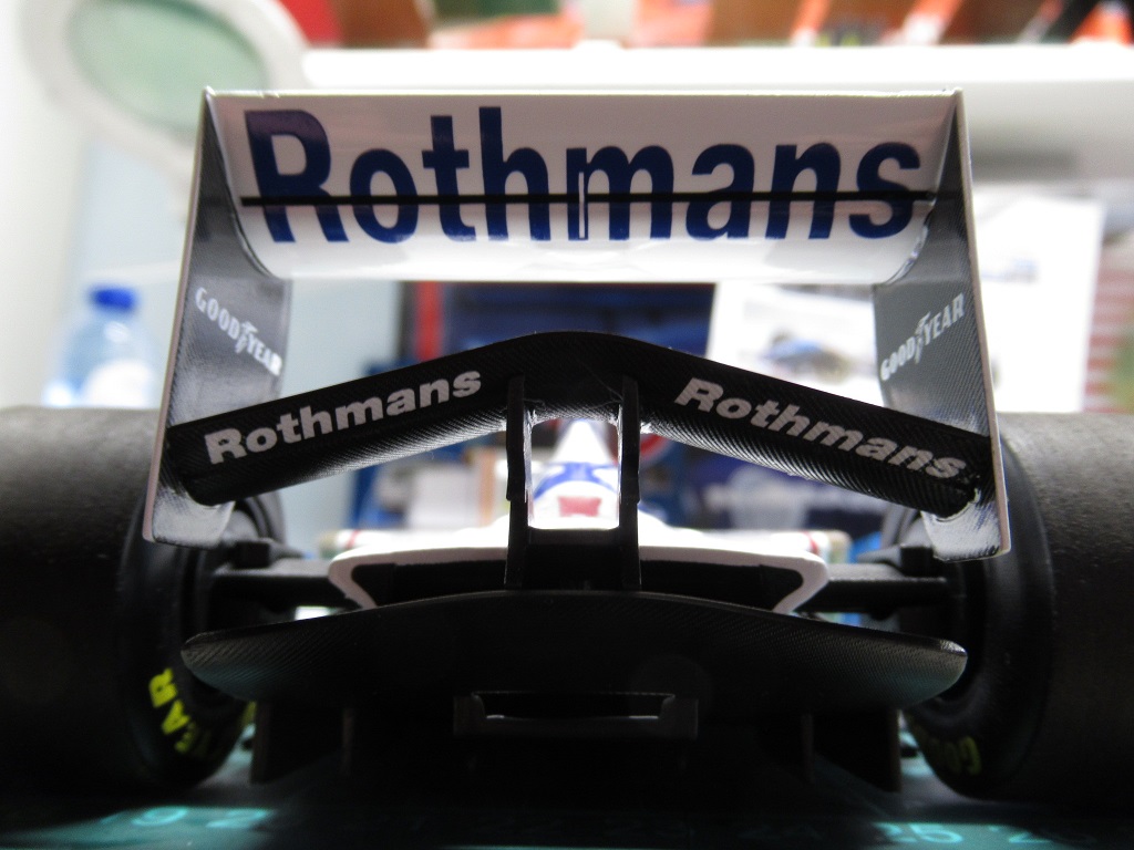

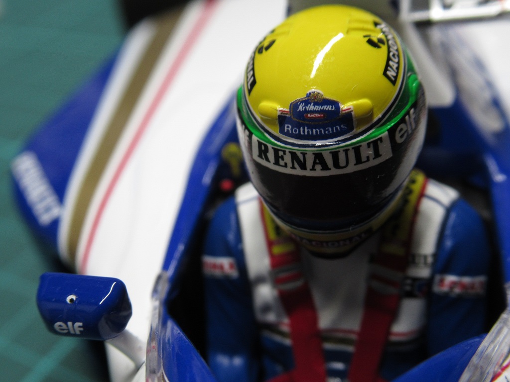

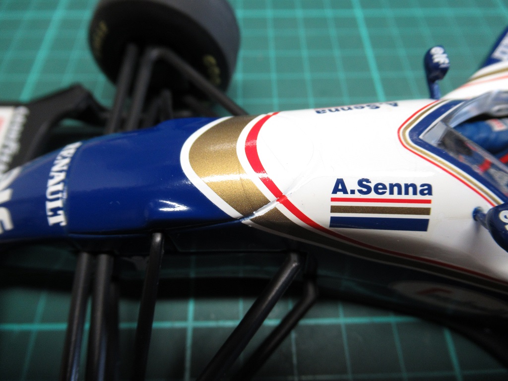

Het 3de model was eveneens een Senna-Williams, en dat was een ander paar mouwen.
Het model was een eerder uitgebracht model van Minichamps en was van een mindere kwaliteit dan het vorige.
Plus, de klant had er ook graag en camera op gehad, deze stond niet op het model.
Het model was ook voorzien van de gekende kleurstreepjes ter vervanging van de logo's en naam van Rothmans.
Deze camera moest dus gescratched worden, de omcirkelde decal komt van de hand van Guido R.
Deze streepjescode heb ik kunnen verwijderen, net als die op de helm. Met behulp van een tandenstoker en wat plakband ging het moeizaam.
Ophet decalvel waren witte vlakken voorzien om hierover te plakken, maar deze bleken te kort en fragiel. Al de witte vlakken gingen kapot in het water.
Ouderdom waarschjnlijk ?
De Rothmans-decals voor op de spoiler vooraan vond ik nog in mijn restjesdoos.

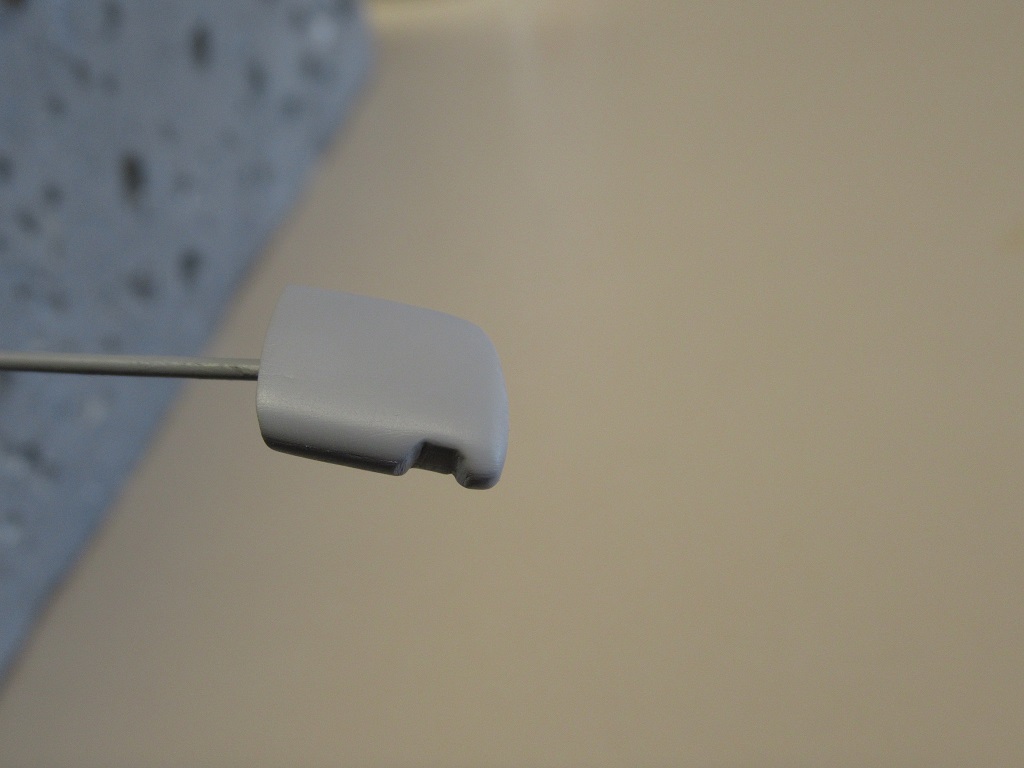

Old 01-01-2020, 20:13

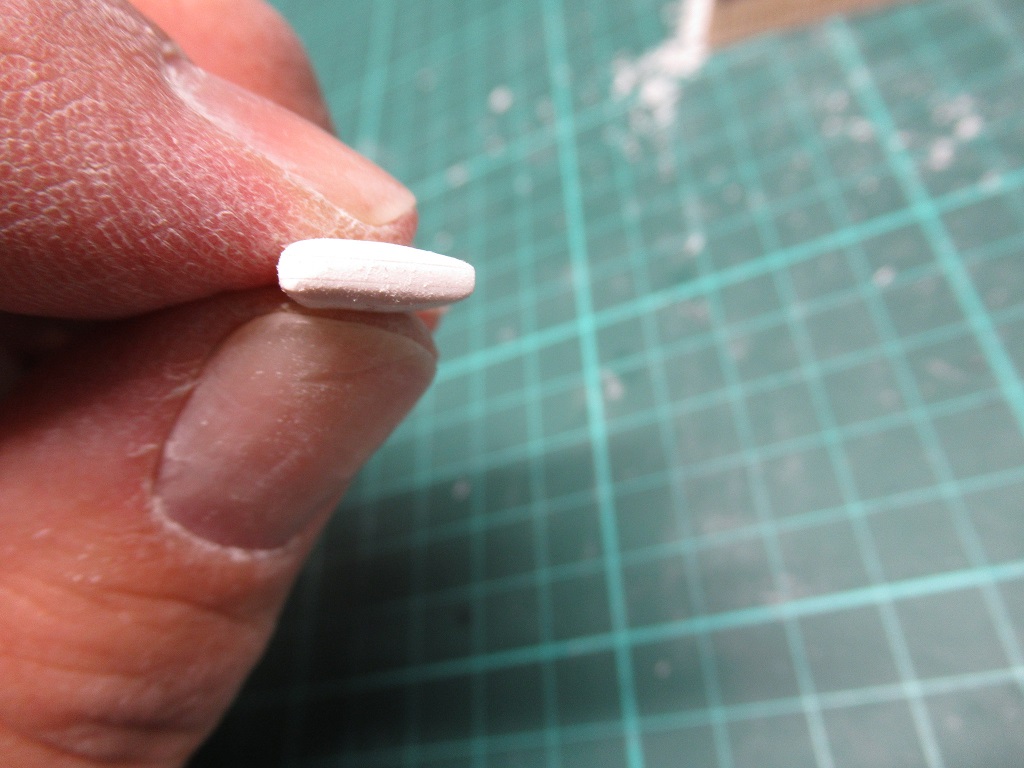

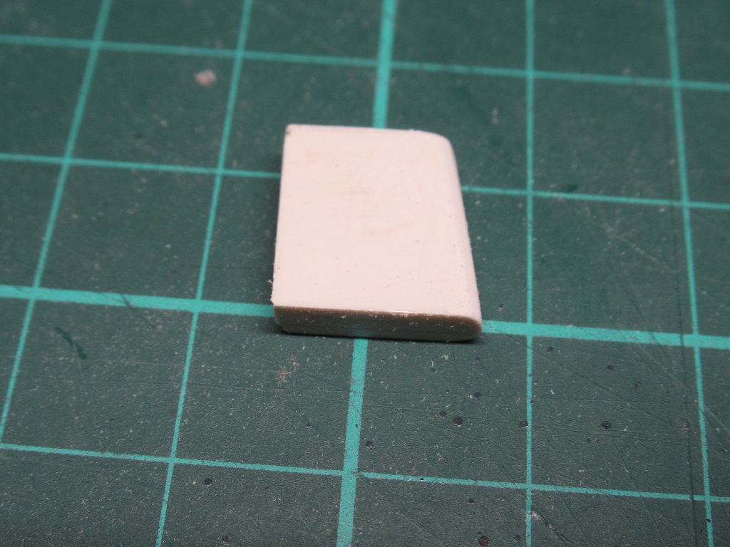

Als eerst gingen we een camera maken.
Wat stukjes styrene werden op elkaar gelijmd.
En maar schuren en vijlen
En het lijkt er zelfs op

Old 01-01-2020, 20:25

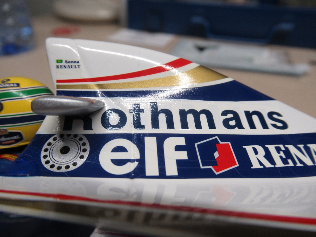

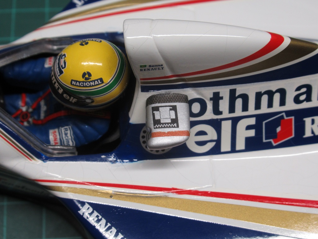

En dan het model.
Ik had nog een wit decalvel in voorraad, iets wat altijd van pas kan komen.
Alle kleurstreepjes werden overplakt met 2 lagen witte decalstrookjes, daarna kon de sponsornaam eroverheen.
Benodigd materiaal; wit decalvel, softner en een fohn.
Zelfs de witte sponsornaam kwam in meerdere stukjes van het decalvel.
Je ziet ook dat het volledige model scheurtjes in de lak vertoont, iets wat ik heb kunnen verminderen door het model met compound en wax (Tamiya) te behandelen.

Hier moest de Rothmansdecal zelfs bijgestipt worden met wat verf.
Camera geplaatst
Ook een antenne werd toegevoegd
Zo goed als klaar, op 1 decal na

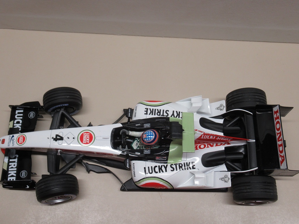

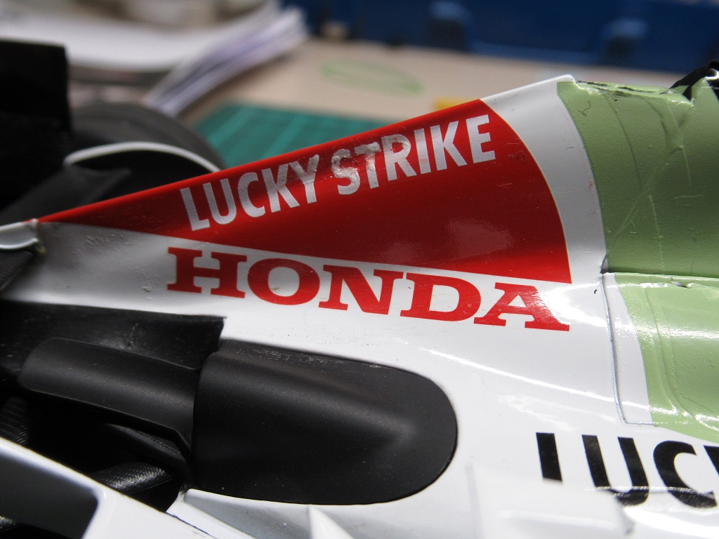

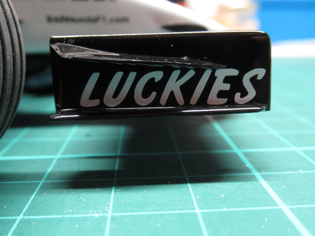

De BAR-Honda 007 was een volgend model. De eigenaar had de overbodige anti-tabaks-logo's zelf al verwijderd. Sommige zelfs iets te hardhandig.
De camera en spoiler op de luchthapper kon ik relatief makkelijk verwijderen, wat het aanbrengen van de decals me makkelijker zou maken.
Achterkant achterspoiler, geen probleem
Hier begonnen de problemen met de decals, het groene gedeelte is een decal, maar ze waren zo dun, dat ze bij het minste scheurden.
Herstellen van een decal (R en C), met een soort van balpen gevuld met witte verf. Daarna wat vernis overheen geschilderd.
En dan werd het alleen maar erger, decal moest op 3 plaatsen ingesneden worden. Jullie kunnen het al raden, scheuren natuurlijk van het moment dat ik ze uit het water haalde en op het model aanbracht.
Na wat bijwerken ziet het er al wat deftiger uit.

Old 15-02-2020, 22:16

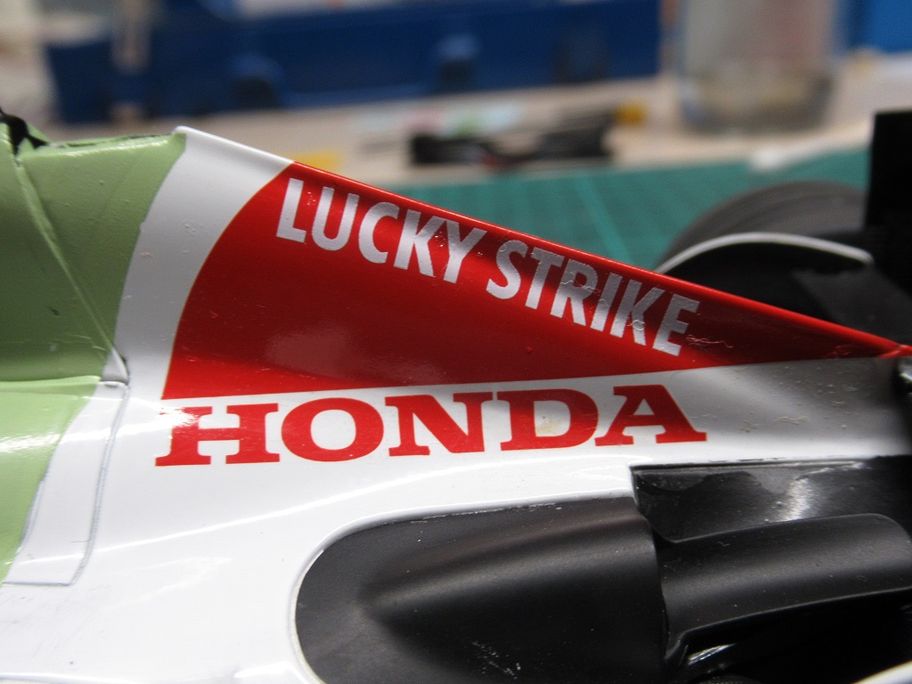

Ondertussen had ik ook al enkele andere decals aangebracht en ook aan deze zijde scheurde de groen decal.
Van sommige decals liep de inkt zelfs uit
Andere dan weer niet

Old 15-02-2020, 22:27
Ook de voorspoiler kon ik makkelijk verwijderen om de decals aan te brengen.
Om de moeilijke decal aan de rechterzijde aan te brengen, die tevens ook moest ingesneden worden, besloot ik om de decal met Microscale decal-film te behandelen. Het ging iets beter, maar hij vertoonde toch scheurtjes.
Moeilijk gaat ook en dit is het resultaat
De spoiler op de luchthapper werd ook voorzien van zijn groen decal en werd samen me de camera terug geplaatst.
Bij deze is hij dus klaar.
Conclusie:
Decals waren van zéér slechte kwaliteit, scheuren en niet kleurvast. Het leek wel een slechte druk.
Eigenaar was toch tevreden, en hij had reclamaties naar de verkoper gestuurd.

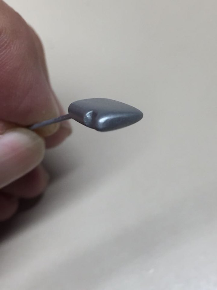

Vandaag heb ik dan de Lotus-Honda 99T onder handen genomen.
Ook hier had de eigenaar de anti-tabaks-reclame(LOTUS) verwijderd. Alleen bij de achterspoiler was dat een beetje mislukt.
Het product had ook de verf van de spoiler aangetast, wat op zich hier geen probleem zou geven. Bij de decals waren gele vakken voorzien om over de naam "LOTUS" te kleven.
Hier moest ik alleen maar de naam aanbrengen, de logo's stonden al op het model.
Ook de antenne was aan vervanging toe.
