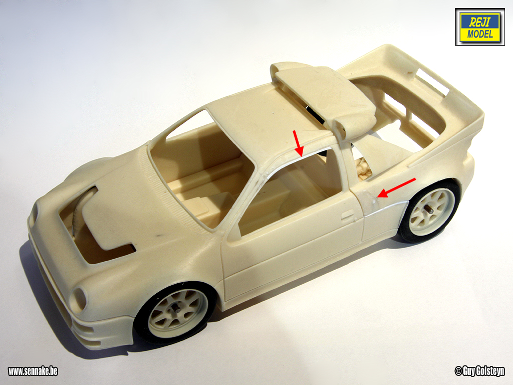

Ok, hier gaan we. Ik heb deze foto gevonden op de site van Reji Models, waarop je alle resin onderdelen kan zien, maar ik kan je verzekeren dat ze er zo NIET uitzien als je de doos opendoet! Een masse flash en luchtbellen maken van de opkuis van dit model een nachtmerrie...
De andere onderdelen in de kit zijn een foto-ets fret, enkele doorzichtige onderdelen en materiaal om gordels mee te maken. En de decals + bouwbeschrijving natuurlijk.
Na een goede week voorbereiding ben ik zover dat de voornaamste onderdelen van de kas, chassis en wielen opgekuist zijn. I heb wel de raamstijl van de linkerdeur moeten vervangen, en ik heb ook de breedte van de motorkap moeten aanpassen omdat ze wel 2mm te smal was. Dit werd uitgevoerd met de welbekende methode van secondelijm en bloem...
Zelfde procedure aan de andere zijde natuurlijk.

Eerlijk gezegd heb ik tijdens het passend maken van de achterklep ook een tijd met het idee gespeeld om ze ineens tegen de kas vast te kleven om ze dan op die manier gemakkelijker aan te passen in breedte en lengte, maar uiteindelijk vond ik het toch te zonde om de details van het motorcompartiment achterin op die manier gedeeltelijk aan het oog van de toeschouwer te onttrekken. Dus dan maar 'waarom gemakkelijk doen als het moeilijk ook kan' uitgevoerd. Achteraf ben ik wel blij dat ik het zo gedaan heb. Ik vraag me trouwens af of het niet goed passen een euvel is van deze kit, of alleen van mijn exemplaar?...

Guy, ge zijt gene spijtige pechvogel, die Reji RS-en zijn allemaal in hetzelfde bedje ziek.
Dus allemaal hebben ze een te smalle kap. In het begin waren ze goed, maar door veelvuldig en te snel afgieten van de kappen, is de mal gaan dichttrekken beneden. Met dit dus als gevolg.
Maar inderdaad, goed dat je gekozen hebt om deze demonteerbaar te laten, want er zit heel wat moois onderin. Allee, ge gaat er werk aan hebben om dat allemaal tot zijn recht te brengen, maar dat zal wel lukken hé.
Succes.
