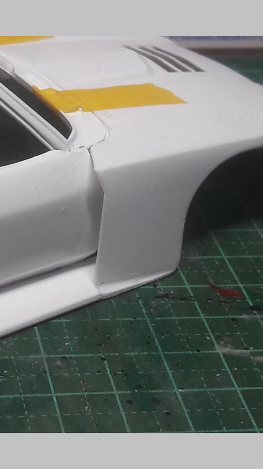

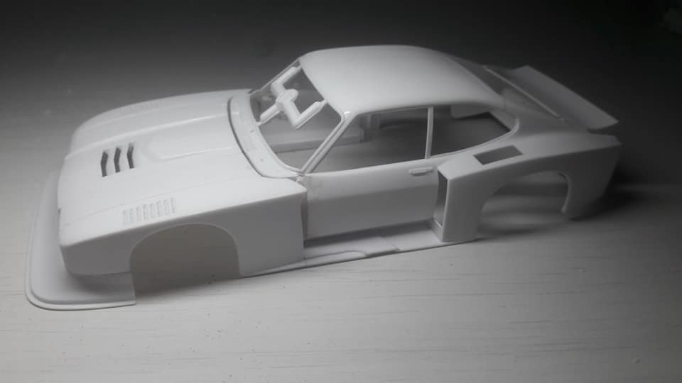

Aan de body moeten niet echt veel veranderingen gebeuren ,
buiten terug de voorspoiler achteruit en de deuren verlengen .
De bult voor de uitlaat maken de Louvres openen en daarmee volstaat het .

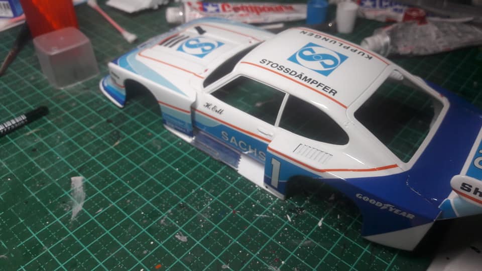

Eens de body gespoten met TS27 werden de decals aangebracht .
Dank aan Joka 1 deze decals waren van goeie kwaliteit .

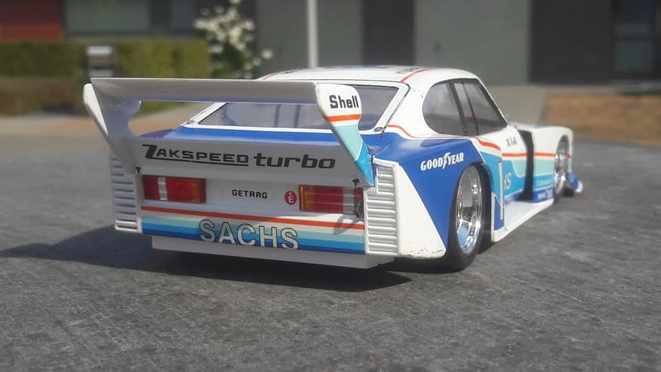

De pinkers moeten toch aan de buitenkant staan? Zou het kunnen dat je de achterlichten verkeerd stak?
Verder een mooi modelletje hoor
WRC-prono 2006 kampioen
IRC-prono 2009 kampioen
Old 30-08-2018, 10:06
Nee, soms zaten de achterlichten zoals hier, soms zaten ze andersom.

Hallo ,
Deze werden omgedraaid om de eenvoudige redenen .
De pinkers dienen eigenlijk enkel als vierpinker knipperlicht of om aan te duiden dat er een snellere mag voorbijsteken . Als die capri in een bocht reed
met de normale straat stand van de pinkers zag je die niet door de verbredingen . Is mij zo uitgelegd geweest bij het bezoek aan Zakspeed .

Ok. Weer wat wijzer geworden. Thx!
