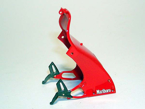

Momenteel heb ik alle onderdelen van de kuip gemonteerd tot submontages, geschuurd en gepolierd, voorzien van 2 lagen witte primer en 3 lagen Tamiya TS-49 Bright Red.
Ik heb ook de ontbrekende Marlboro bestickering aangeschaft, en ik ben volop bezig met de witte vlakken te decallen waarop later de Marlboro letters moeten aangebracht worden.

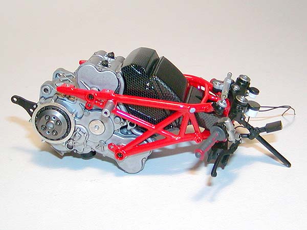

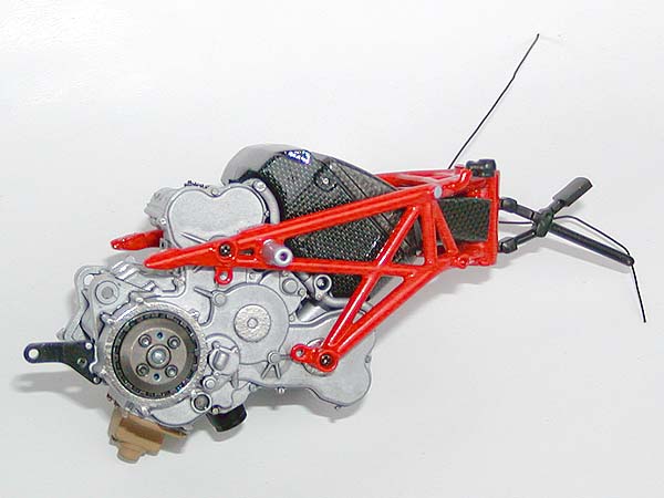

Allez vooruit, 1 teaserke zal wel geen kwaad kunnen zeker? Maar ik sta dan ook nog niet erg ver eh (de Porsche 917 LH heeft voorrang gekregen)...

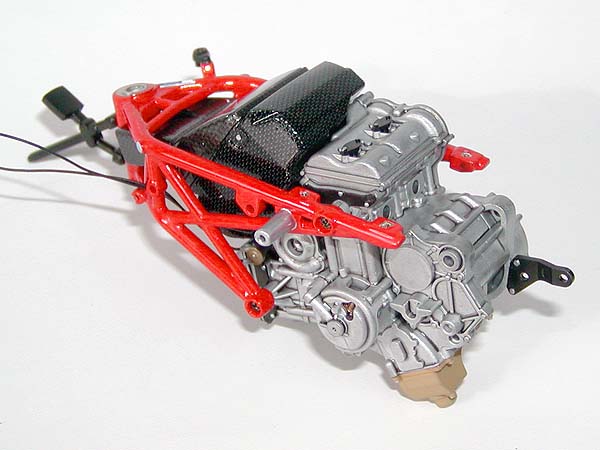

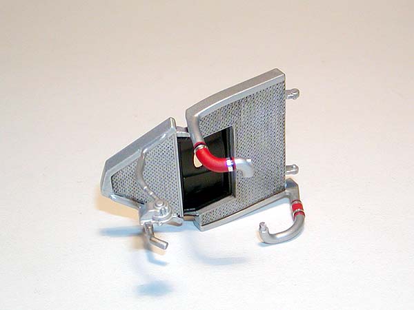

Dit project gaat oerend.........traag vooruit. Ik wil het alles zodanig perfect tot in de puntjes afwerken, dat er dikwijls iets mis gaat en ik opnieuw moet beginnen. Ik heb van pure "armoede" al een 2e kit gekocht om verknoeide onderdelen te kunnen vervangen. Ik denk dat ik, zoals Huudo me onlangs zei, permanent op mijn limiet aan het modelbouwen ben, waardoor je net zoals in de autosport constant het risico loopt van uit de bocht te vliegen...
Maar goed, er is dan toch enige vooruitgang te bespeuren, en ik zal jullie de teaserkes dan ook niet onthouden :

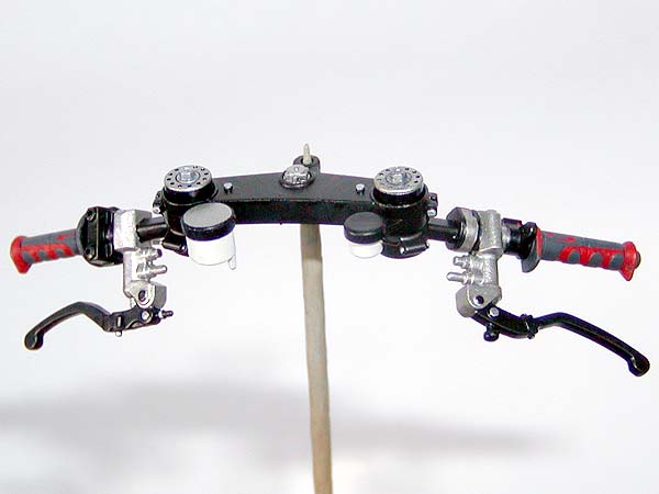

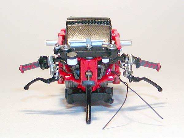

Old 09-04-2006, 12:04

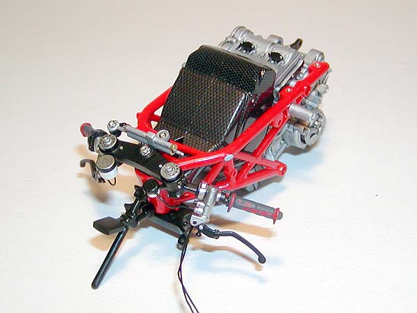

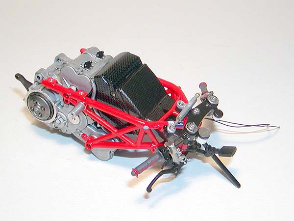

De stuurinrichting werd op het chassis aangebracht, en enkele kabeltjes werden al bevestigd. Nu ga ik beginnen aan de uitlaten.

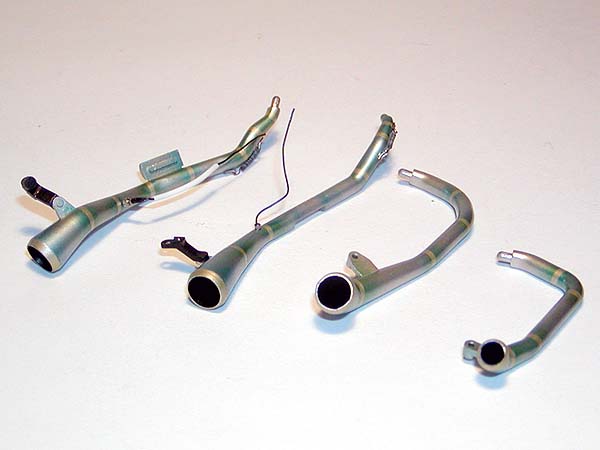

Een ganse week aan gewerkt. Eerst werden ze gemonteerd (elke uitlaat bestaat uit 2 helften) en werden alle naden en pinholes verwijderd. Daarna werden ze in X-31 Titanium Gold gespoten (de kleur van de lasnaden). Eens droog, werden er dunne reepjes masking tape aangebracht waar de lasnaden zitten, en ben ik begonnen met de hitte-verkleuringen te spuiten met clear blue en clear yellow. Omdat dit altijd een "overdone" indruk geeft, heb ik tenslotte de uitlaten nog eens gedowntoned met X-32 Titanium Silver (zeer lichtjes spuiten vanop een vrij grote afstand).
Maar ik was nog niet tevereden : ik wou ook de spanveren aanbrengen die op de referentiefoto's te zien zijn, en de hittesensoren die op de uitlaateinden aangebracht zijn. Dus vormde ik met wat ijzerdraad de beugeltjes waaraan de veren bevestigd worden, en lijmde ik die op hun plaats, waarna ik met nog dunnere ijzerdraad veertjes draaide op een kopspeld en op hun plaats aanbracht. Voor de sensoren gebruikte ik Sakatsu boutjes waarin ik een stukje kopspeld lijmde als metalen "jackstekker", en daarover werd een stukje holle plastic tube geschoven, waar op zijn beurt weer een stukje dunne plastic hose gelijmd werd. En hieronder zie je het resultaat.
Verder heb ik ook de radiator details geschilderd (nog niet helemaal af, maar toch bijna) en werden de rode verbindingen afgewerkt met dunne zwarte reepjes decal en reepjes chroomfolie.

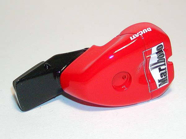

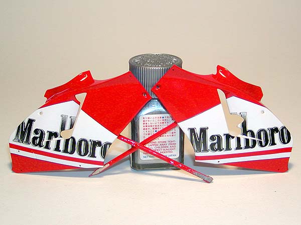

Ook de zijpanelen (die ik helemaal opnieuw moeten doen heb omdat het lettertype van "Marlboro" eerst verkeerd was) zijn weer bijna klaar, op enkele kleine decals na. Je ziet hieronder zowel de foutieve panelen staan (die met de neusbekleding erbij) als de correcte (tegen het verfpotje).

Ziet er keurig uit ... zoals altijd. Alleen vind ik het blauw op de uitlaten een beetje te licht en aan de groene kant (komt misschien door het geel dat eronder zit ...).
Ik gebruik meestal transparant blauw gemengd met smoke ... dan wordt het een flink stuk donkerder. Maar ... da's mijn mening natuurlijk, en wie ben ik!
