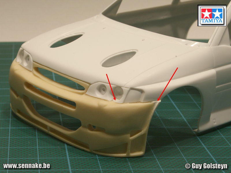

Het voorbereidend werk van deze transkit heeft een ganse dag geduurd. Om te beginnen moest de voorbumper weggezaagd worden om er de resin bumper in te krijgen. Maar die bumper is een ramp (net als alle andere onderdelen van CBCom trouwens) omdat hij vergeven is van de luchtbellen, en omdat hij bovendien niet past: hij is aan beide kanten wel 2 mm te groot; zo groot zelfs dat de binnenkant van de bumper niet eens de wielkassen van de Escort raken! Dus heb ik een dikke blob Milliput tussen de wielkassen en de resin bumper geduwd, een dag laten drogen, en daarna de bumper aan beide zijden meer dan 2mm weggeschuurd.
Natuurlijk had ik toen geen enkele structuur meer in de voorbumper, dus heb ik die moeten sculpteren... De pijltjes duiden stukken aan die er wit uitzien, en die geheel uit Milliput bestaan omdat daar geen plastic én geen resin zat.

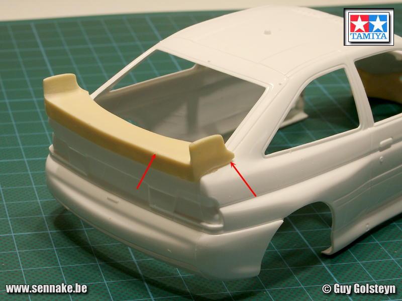

Achteraan hetzelfde probleem. Eerst moest de achterspoiler weggezaagd worden, maar omdat de body hol is hou er niets meer over eens de spoiler weggezaagd is, behalve een gapend gat. Nadat ik een 3-tal dozijn luchtbelputjes opgevuld had met resin stukjes, heb ik de achterspoiler tot een aanvaardbaar onderdeel geschuurd en hem achteraan op de Escort gelijmd met véél secondenlijm, om alle reten en naden op te vullen. De pijltjes duiden de plaatsen aan waar zeker nog een boel werk is.
Vooraan heb ik ondertussen al een redelijk goede benadering van het origineel kunnen modelleren, maar achteraan moet de lijm eerst drogen zodat ik ook daar kan beginnen schuren en vijlen totdat alles een beetje past...

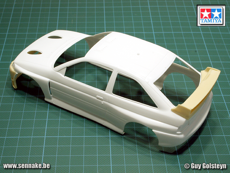

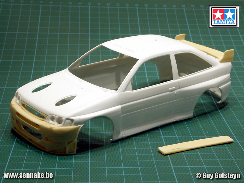

Een overzichtsfoto toont dat het vanop een afstand al ergens begint op te gelijken, maar van dichtbij is er nog een heleboel schuurwerk te doen!

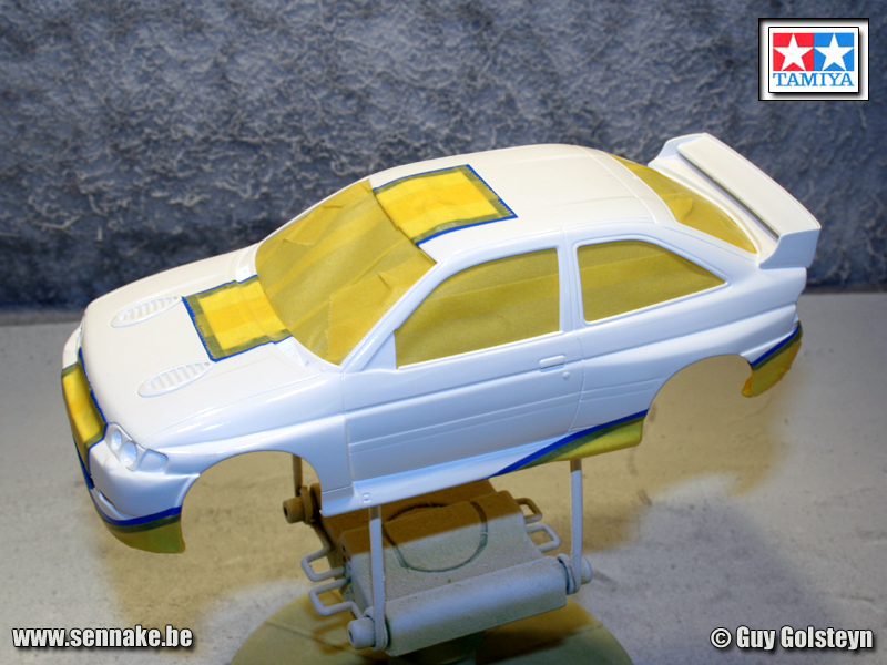

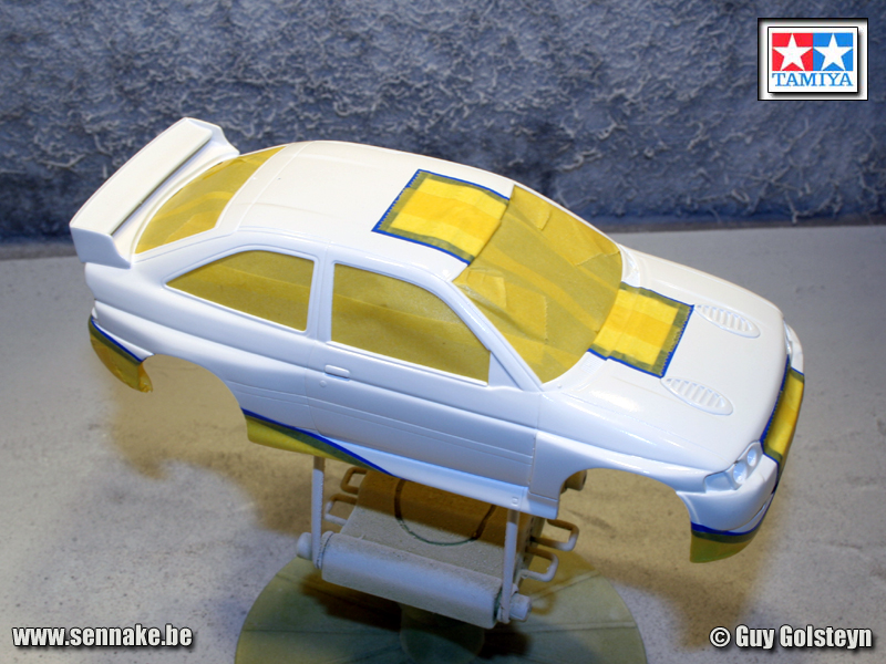

Wie het model in Nieuwegein gezien heeft, wist al dat ik het ondertussen in witte primer en 2 lagen witte Tamiya lak gezet had. Hiervan heb ik geen foto's genomen omdat er weinig aan te zien viel, en bovendien is er niets zo moeilijk als het fotograferen en goed weergeven van een wit model (je ziet er geen diepte in).
Maar nadat we terug waren van Nieuwegein ben ik direct begonnen met het afplakken van het model, en dan is er wel iets te zien. Eerst heb ik alle contouren afgeplakt met de beruchte blauwe tape van 3M, en daarna heb ik alle vlakken opgevuld met Tamiya masking tape. Ook de binnenzijde van de Ford werd geheel afgeplakt om geen verfindringing te krijgen op ongewenste plaatsen.
Planmatig was het alleen nodig geweest om de achterbumper af te plakken omdat daarvan geen decal voorzien is in de kit, alle andere vlakken zitten in de kit als decal. Maar omdat ik niet weet of het rood door gaat schijnen door de witte decals, heb ik het zekere voor het onzekere genomen en alle witte vlakken afgeplakt. Nu heb ik zelfs nog de keuze: ofwel gebruik ik de witte decals niet en breng ik alleen de gouden aflijningen aan en de sponsors, ofwel gebruik ik ze wel en zullen ze alvast niet lichtroze worden omwille van de onderliggende rode kleur. De beslissing over wat ik juist ga doen zal ik pas kunnen nemen als de rode verf door en door droog is, en ik dus alle spuitfoutjes kunnen bijwerken heb, en wanneer de opstaande scheidingslijn tussen rood en wit weggepolierd is.
