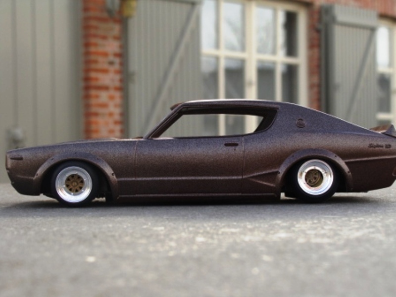

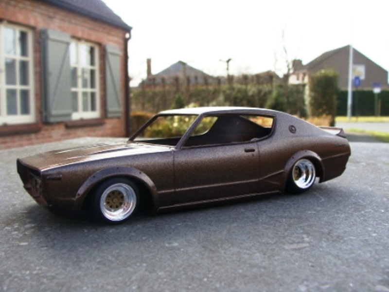

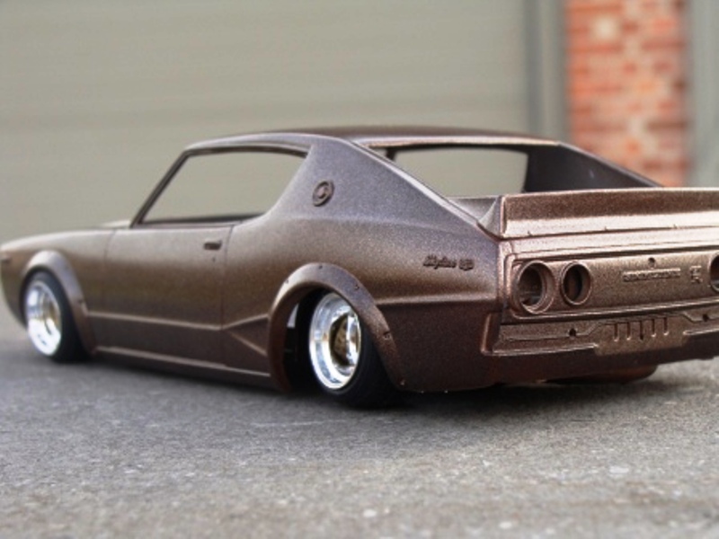

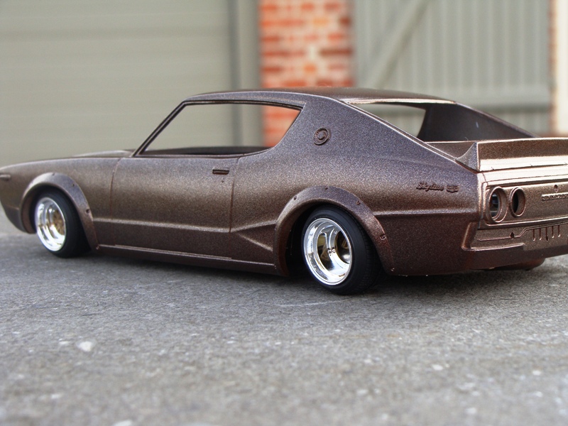

Hallo
de body is gespoten. Opnieuw met autolak ( motip bus). de foto van de bus volgt nog.
vlug even wat foto's genomen omdat het zonneke hier scheen ( wat sporadis nog gebeurt....)

ziet er al niet slecht uit...
Ik zou persoonlijk de panellines wat dieper gecrast hebben omdat het nu niet zo'n effect heeft...misschien een tip voor je volgende model?
voor de rest , keep up the good work!
Old 12-02-2009, 20:17
Ofwel kras je panellines dieper uit, of je moet ze achteraf bijkleuren. Persoonlijk geef ik ook de voorkeur aan het uitkrassen, maar ik veronderstel dat dat persoonlijke smaak is.
Old 12-02-2009, 21:02
Dus als je de panellines dieper uitkrast hoef je ze achteraf niet meer in te kleuren? Of wel?
Old 12-02-2009, 21:17
Indien ze diep genoeg uitgekrast zijn, zullen ze vanzelf schaduw genereren. Je moet dan wel opletten bij het spuiten rond die panellines. Omdat ze dieper zijn riskeer je niet genoeg verf in die panelline te krijgen en dat geeft net het tegengestelde effect: een grijs doorschijnen van de primer. Mistcoats in die panellines alvorens de rest te spuiten kan dat opvangen.
Door het verder uitkrassen van de panellines krijg je ook scherpere randjes NAAST je panelline (de overgang van je bodypanel in de panelline en verder opnieuw de bodypanel). Verf heeft de neiging om weg te trekken van opstaande randjes, en je krijgt bleke lijnen. Dat wordt ook weer vermeden met die mistcoats.
Dus, om het met de woorden van een welbespraakte TV-kok te zeggen: "wat gebbe we heleerd vandaah?"
Wanneer je uitkrast moet je:
1. diep genoeg krassen om schaduw op natuurlijke wijze te vormen (alhoewel opletten niet door de plastiek te krassen),
2. mistcoats te spuiten in en rond de panellines om aanhechting voor de verf te geven binnen in en naast je panellines. Zo vermijd je doorschijnen van de primer,
3. Pas daarna je normale verflagen spuiten.
Old 13-02-2009, 11:22
Mooie wagen, de kleur is ook mooi. Alleen vind ik de metallic deeltjes in de verf wat te groot. Maar dit is maar een persoonlijke mening Maak er iets mooi van en hopelijk win je dat wedstrijdje
