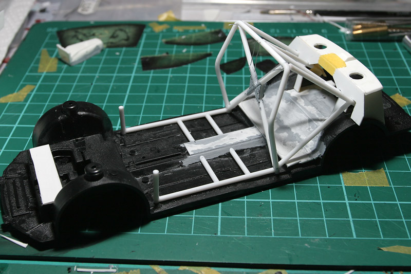

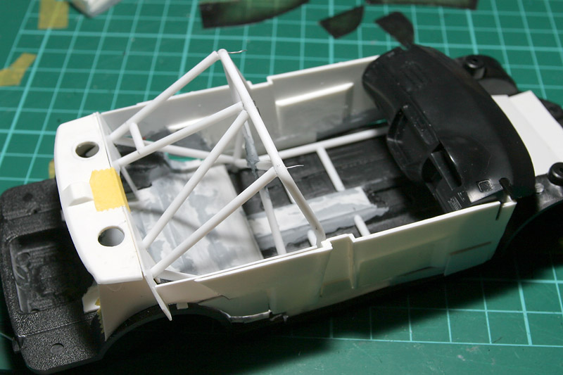

Er zijn vast meer dingen die nog aangepast moeten worden, maar bovenstaande punten zijn wel de meest prominente. Maar goed, de voortgang dan. Ik ben al een weekje bezig geweest en het grootste gedeelte van het interieur is weg en het achterste gedeelte van de rolkooi is bijna af. Er moet nog veel gebeuren, maar het geeft een idee wat het gaat worden. De kooi is gemaakt van 2mm plastic buisjes.
En met zijkanten en dashboard:

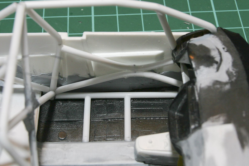

Hier gaat behoorlijk wat scratchwerk aan te pas komen, maar jouw kennende zal dat wel dik in orde komen. Het begin ziet er toch al goed uit.
Mag ik nog een tip geven betreffende de rolkooi;
Je kan de uiteinden van je buisjes afvijlen met een klein rond vijltje, dan past het beter als je deze dingen tegen elkaar lijmt en moet je niet zoveel bijplamuren om het 1 geheel te laten worden.
Old 11-02-2008, 20:41
de aanzet is al prachtig. Zoals Nismo al opmerkte: de uiteinden van de plastic buisjes kan je even invijlen, zodat ze beter aansluiten bij de ronde vorm van de andere buis. Je moet dan wel opletten dat je je buisjes niet te kort neemt. Een millimeter of 2 bijtellen is de boodschap.
Ik zit al te wachten op de volgende update ...

Dank voor de tip van het invijlen, al had ik dat op sommige plaatsen al toegepast Ben er alleen te laat achter gekomen dus op een aantal plaatsen is het niet gedaan omdat de buisjes daar te kort zouden worden anders Ik zal 'm vrijdag meenemen dan kunnen jullie het zien.

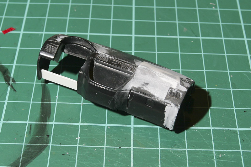

Inmiddels heb ik weer wat werk kunnen verrichten aan de Evo. De ombouw van het dashboard begint al aardig te vorderen:
De rolkooi aan de linkerkant begint ook al herkenbaar te worden. Ik ben nu bezig de rechterkant gelijk te krijgen aan de linker.

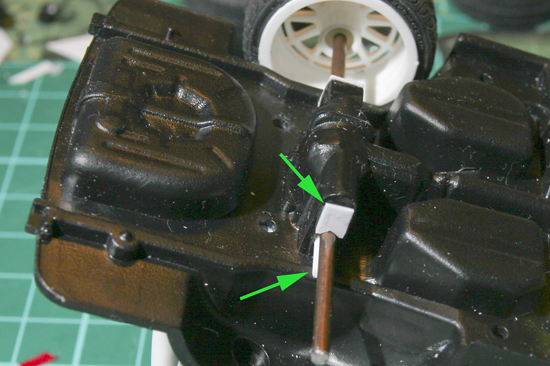

Zoals eerder vermeld wordt de auto verlaagd. Voor de achterkant werd me dat redelijk gemakkelijk gemaakt door de simpliciteit van de Fujimi kit: een ijzeren staaf als as... Na wat passen en meten heb heb ik met wat plastic buisjes (zie onderste groene pijl) de goede hoogte te pakken. Om er voor te zorgen dat de as op z'n plaats blijft, heb ik een stukje plastic card bij de bovenste groene pijl geplaatst. De rest van de de ophanging (voor zover je daar van kan spreken in deze kit), zal zodanig aangepast worden dat deze weer geplaatst kan worden.

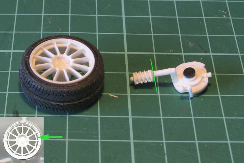

De voorwielophanging had wat meer werk nodig. De poten werden ingekort (bij het groene lijntje) en de ophanging werd ook aangepast (niet op foto). Verder zie je hier een van de velgen zoals ze moeten zijn. De originele wordt linksonderin getoond. Het groene pijltje geeft aan wat ik weggezaagd heb.

Interessant om zien hoe je het dashboard aanpakt. Ik heb ook enkele RHD Honda's, waarvan ik op termijn LHD zou willen maken. Probleem daarbij is dat ze niet dezelfde vorm hebben aan beide zijden van de denkbeeldige middenlijn. In dit geval is dat niet zo'n probleem wat de ombouw wat - ahum - makkelijker maakt. Alles is relatief natuurlijk en ik kan me voorstellen dat er aardig wat uurtjes werk in gekropen zijn.
