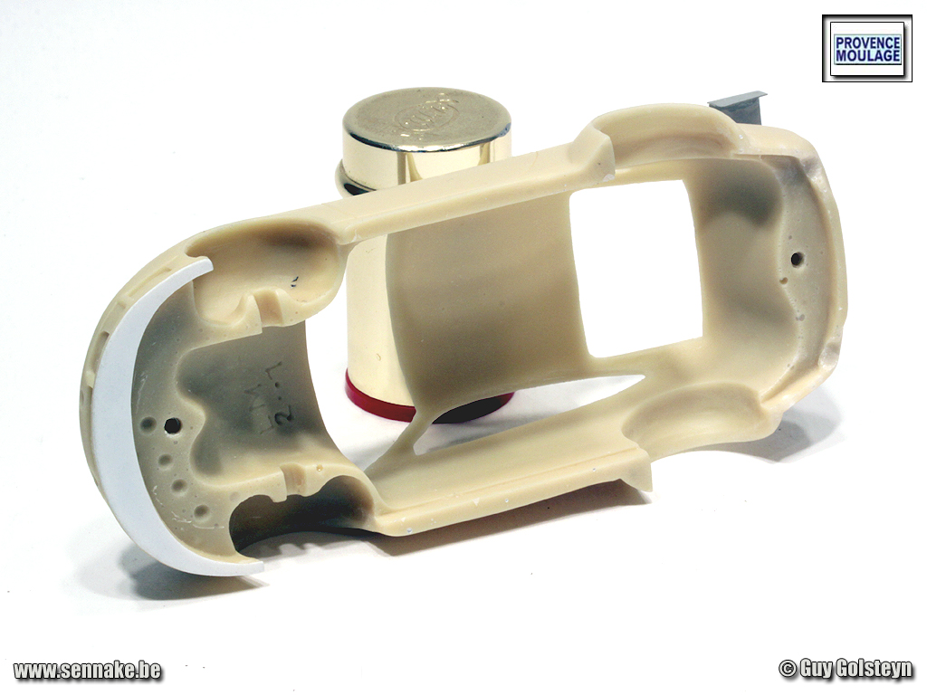

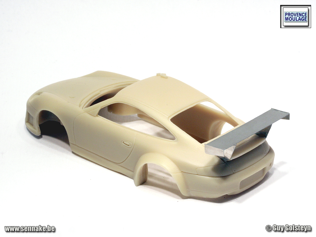

Eerst wordt de body ontdaan van zijn bramen en worden de luchtbelletjes opgevuld met secondenlijm met de 'bloemmethode'.
De achterspoiler die geheel uit foto-ets onderdelen bestaat dient hierbij reeds op de body aangebracht te worden, omdat alles integraal zwart gespoten moet worden.
Onder de voorspoiler is er echter geen beginnen aan het opvulwerk en besluiten we om de onderzijde dicht te kleven met dunne plasticard.

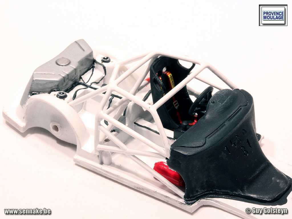

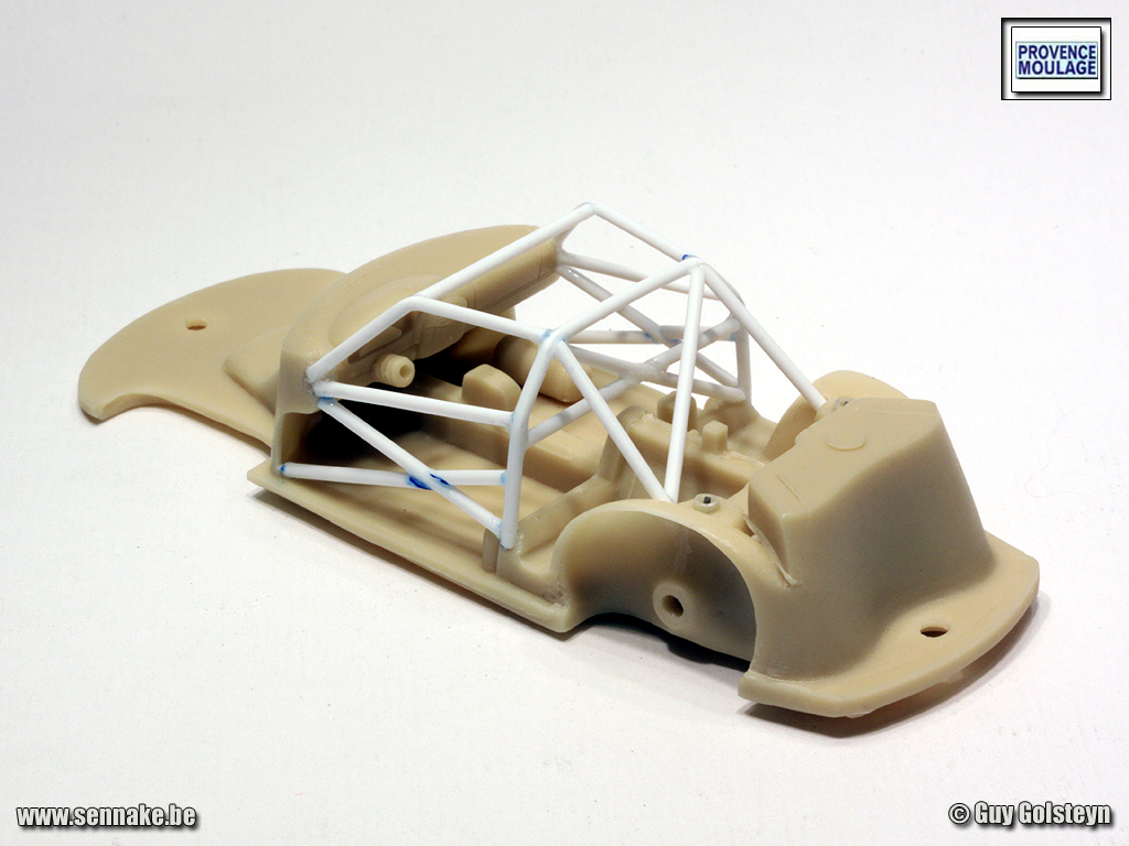

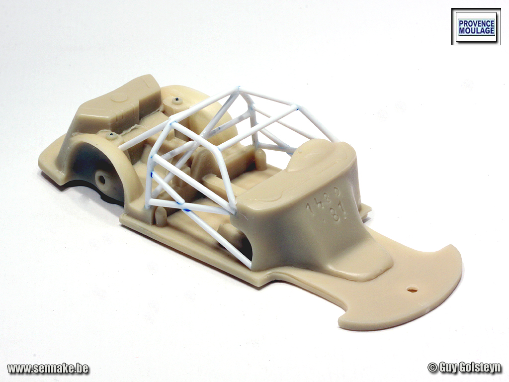

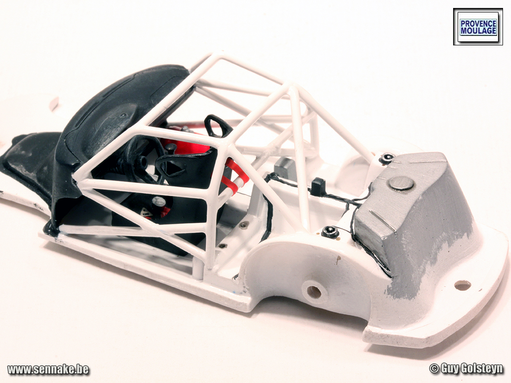

Het interieur moet ook voorbereid worden. Omdat ik er zeker van wil zijn dat de rolkooi in de body past bouw ik ze op uit plastic rod vooraleer de body gespoten wordt: zo kan ik indien nodig nog wat aanpassingen aanbrengen. In de kit is namelijk geen rolkooi voorzien, enkel een soort van schema waarop aangegeven wordt hoe de buizen moeten lopen. Voor de rest trek je je plan maar. Ik vraag me trouwens af wat voor slangenmens zo'n Porsche-piloot moet zijn om daar nog op een deftige manier te kunnen in- en uitstappen!
Gelukkig is er geen gevaar voor dat de ruitpartij in de weg zal zitten van de rolkooi bij het samenvoegen van body en chassis, omdat alle ruiten aan de buitenzijde van de Porsche gekleefd moeten worden.

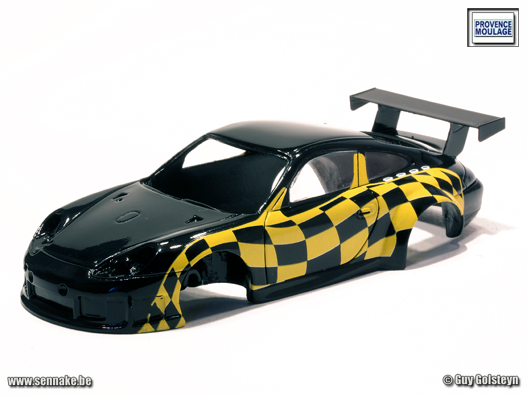

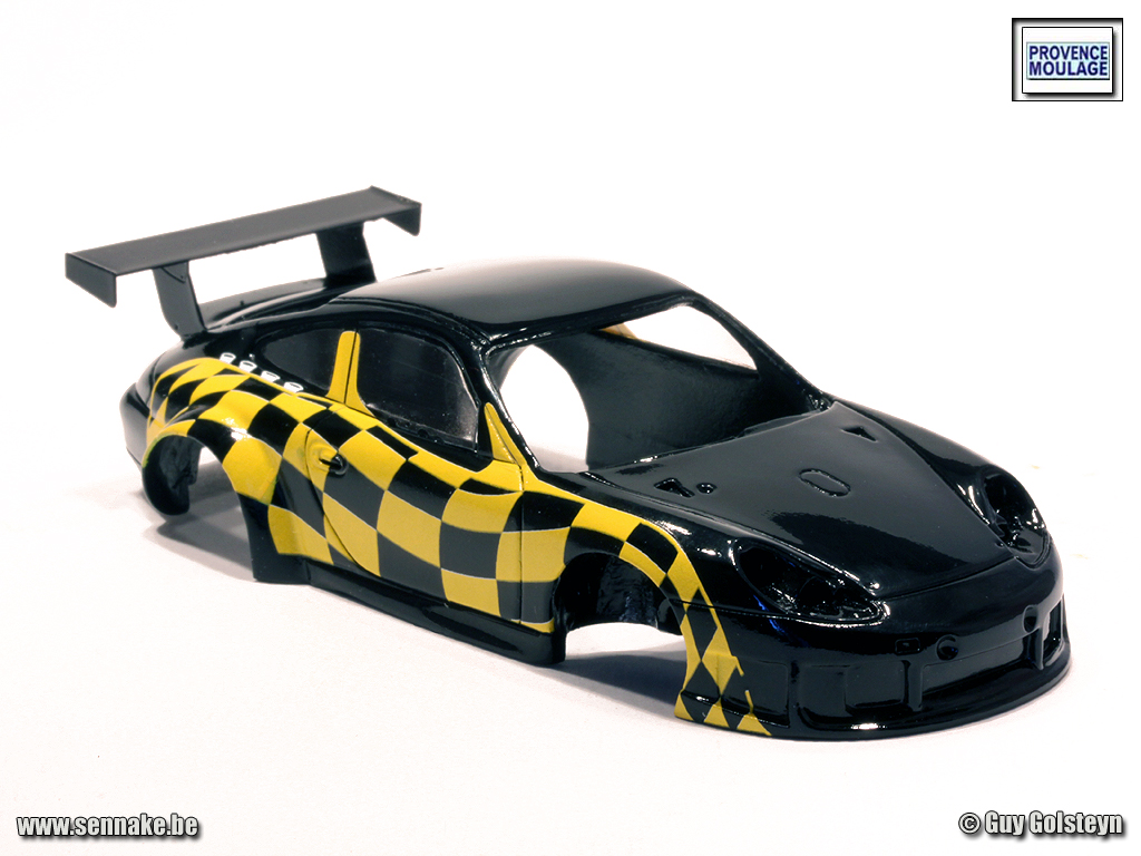

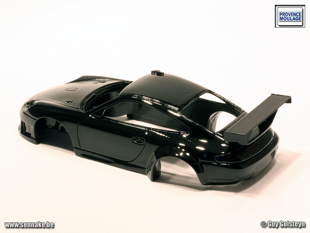

En dus kan de body rustig geprimed worden, waarna er 3 lagen glanzend zwart overheen gaan.
Met de bouw van de rolkooi heb ik het me natuurlijk niet gemakkelijk gemaakt om de details tussen de buizen door te schilderen. Ik krijg er zowaar een soort van geanycoloog-gevoel van...
Maar moeilijk gaat ook, en telkens ik met mijn penseel de wit gelakte buizen raak veeg ik de fout gewoon weer weg met een oorwatje met een beetje verdunner aan, zodat ik tenslotte toch een aanvaardbaar resultaat bereik. Deze 1/43 collectie-modellen zijn sowieso van een ander kaliber en afwerkingsniveau dan de grotere modellen die ik pleeg in te schrijven in een wedstrijd; bij zo'n collectie gaat het vooral om de totaliteit ervan, en als alle modellen een redelijk niveau van afwerking halen ben ik al tevreden. Op die manier gun ik mezelf trouwens af en toe eens een pauze in het concentratieniveau, gewoon lekker wat schilderen en plakken en vrij snel een modelletje af hebben...
Maar! Dat betekent niet dat ik alles zomaar voor waar moet aanvaarden. En precies dat overkomt me als ik de referentiefoto's (waarvan er bitter weinig bestaan trouwens) vergelijk met mijn model: die lampjes-toestand rechtboven op het dak behoort verdorie niet op mijn model te staan! Dat ik dit nu pas opmerk is natuurlijk mijn eigen fout, maar welke fabrikant steekt nu een resin body in zijn kit die dan achteraf gezien niet correct is en moet aangepast worden... Pfff, dat wordt dus wegsnijden en wegschuren nadat de spuitwerkzaamheden al uitgevoerd zijn, en wat erger is: zelfs nadat ik al enkele decals aangebracht heb. Ik kan dus onmogelijk nog terug om de verf te strippen of zo, ik moet hier dus rechtdoor gaan.

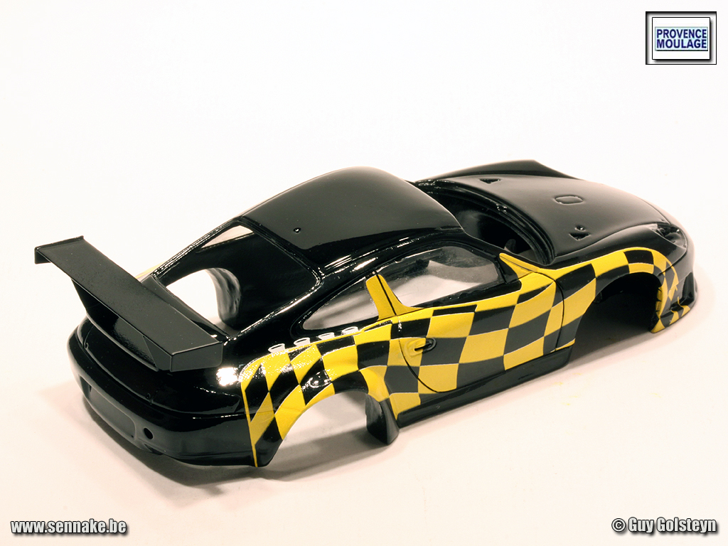

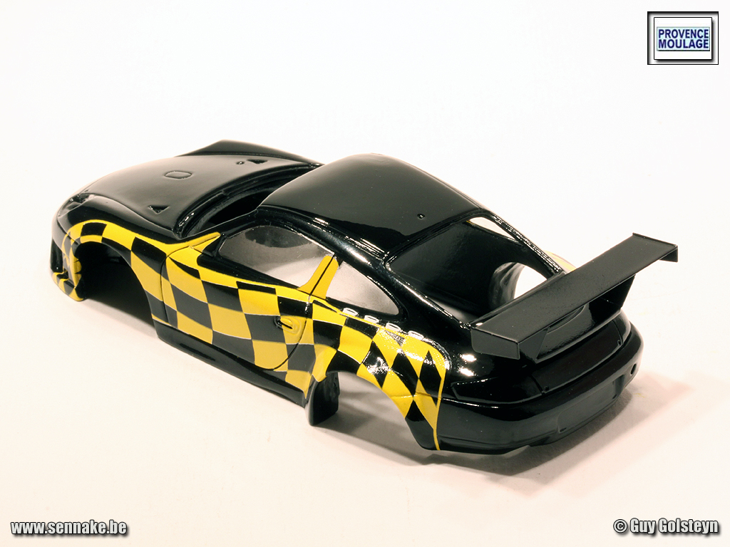

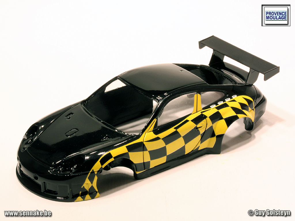

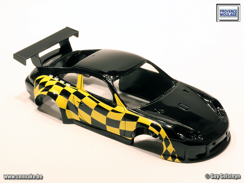

Daarom plak ik het dak af zodat ik met de airbrush wat gedecanteerde verf kan aanbrengen zonder al te veel overspray te krijgen. Daarbij moet ik ook oppassen dat de kleefkant van de tape zeker de decals niet raakt of ik trek ze er gegarandeerd af bij het verwijderen van de masking tape.
Dat lukt wonderwel redelijk goed, alhoewel het dak zeker nog zal moeten gepolisht worden vooraleer we terug decals gaan kunnen aanbrengen.
Die decals zien er wat mij betreft trouwens best wel leuk uit; ze stellen een andere racewagen voor die op de Porsche afgebeeld staat. Ik heb wat opzoekingswerk verricht om te weten te komen of dit een specifiek doel had, maar ik ben er niet veel van te weten gekomen, ook al omdat het Seikel Team er in 2007 helemaal mee opgehouden is. Wie er meer over weet mag het zeggen. Ik vermoed dat het iets te maken heeft met "Scola Porsche", wat op de wagen staat, maar ik weet er het fijne niet van.

Spijtig dat je op het dak een plat stuk ziet waar de marker lights gestaan hebben.
Ha, maar daarom dat ik gezegd had:
En dat hebben we dus gedaan. Eerst "geslist" met Micomesh padjes, daarna gepolisht met Tamiya Compound. En ik denk dat het grootste leed wel geleden is, zeker als de decals er allemaal opstaan zal het niet teveel meer opvallen denk ik, getuige deze foto's:
En dus hebben we de decals er ook maar opgezet; ne mens moet toch iets doen met zijne vrije tijd eh
Om de koplampafdekkingen ook al te kunnen aanbrengen moesten de afdekkappen gemonteerd worden, en om dat te kunnen doen moesten de koplampen er ook al in. En de afdekkappen zijn meteen ook al maar in clear yellow geschilderd. Op die manier is je model natuurlijk al bijna klaar vooraleer je het goed en wel beseft....
Eens alle decals erop gezet werden heb ik het chassis nog eens "gedraaifit" met de wielen er los onder, om een idee te krijgen van het eindresultaat:
De enige decal die er aan de buitenzijde nog op moet is de zonneband. Daarvoor moet ook de voorruit gemonteerd worden, en als ik dan toch bezig ben doe ik de achterruit ook maar ineens mee. Dan de zonneband erop en laten drogen, zodat ik de ganse boel morgen in de vernis kan zetten. Met enkel de zijruiten erin vrees ik trouwens dat er wat overspray in het interieur zou kunnen dringen dat dan de zijruiten aan de binnenzijde mat zou kunnen doen lijken, en dat willen we niet natuurlijk. Dus alle ruiten erin en dan vernissen; dat heb ik nog al gedaan en kan in principe geen kwaad. Toch maar fingers crossed morgen...

Lees hier dat ge de gaatjes opvult met secondelijm volgens de "bloemmethode". Wat houdt dat precies in?
Niet zo moeilijk hoor: gewoon wat secondelijm laten inlopen en dan gewone huis- tuin- en keukenbloem erover strooien, dat maakt de secondenlijm ogenblikkelijk hard en klaar om te schuren. Dikkere lagen kan je wel best doen in meerdere dunne laagjes, anders geraakt de bloem niet tot aan de diepste binnenkant van je secondelijm-vulling

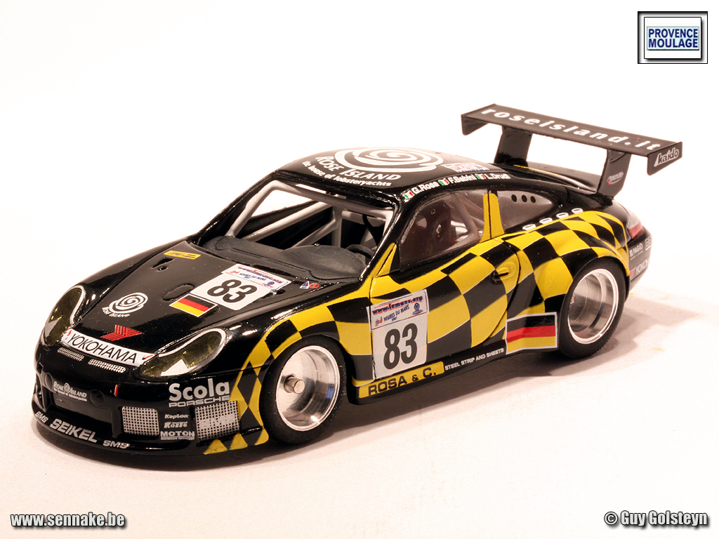

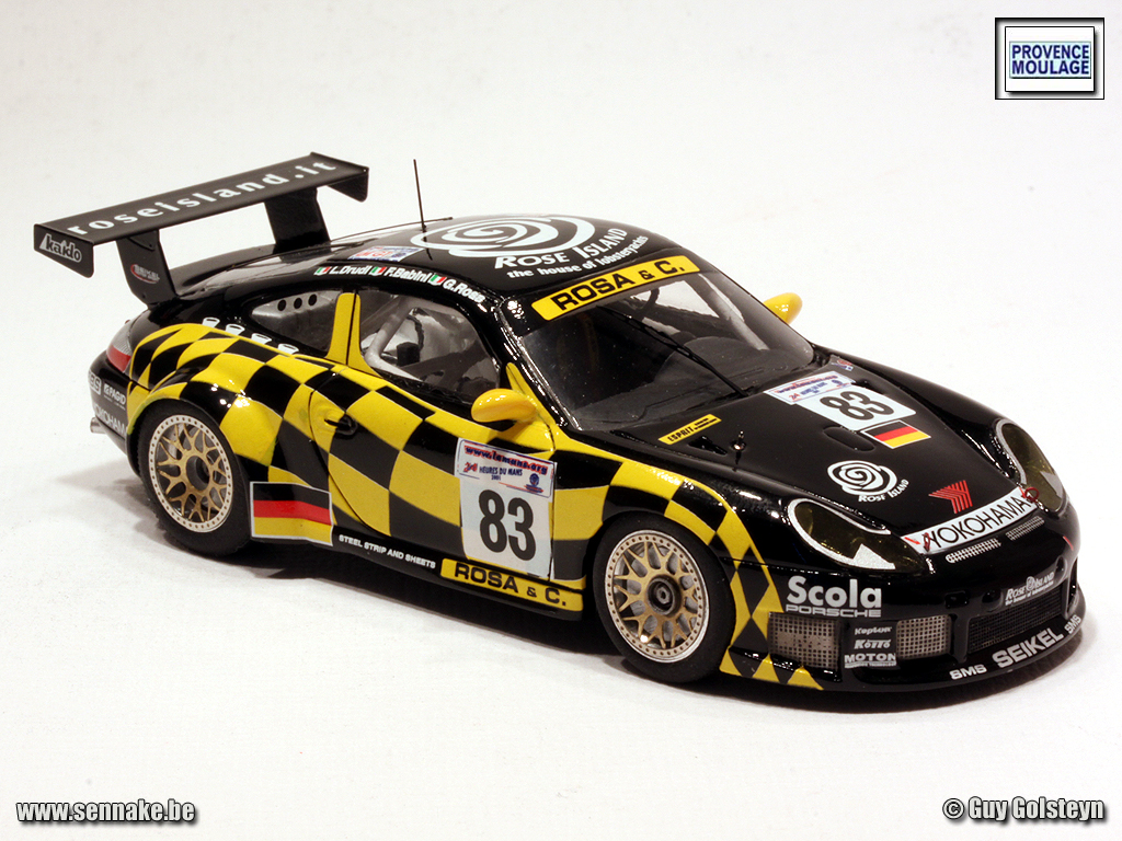

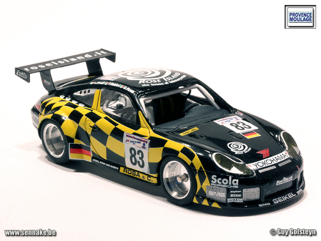

Dat vernissen is heel goed gegaan, en zoals geweten moest er vervolgens zeker een week gewacht worden om er zeker van te zijn dat de Gunze Sangyo vernis door en door droog is. Vandaar dat deze thread even stilgelegen heeft.
Maar nu gaat het met rasse schreden vooruit: de verniste body werd op het chassis gezet, de voorste radiatorrooster werd geplaatst, de achteruitkijkspiegels werden gemonteerd en geschilderd, en de velgen werden gemonteerd. Maar de achterste velgen waren niet helemaal wat ik me er van voorgesteld had; ze zijn ondertussen verbeterd en dat is te zien op de foto's in mijn galerij.
Enkele details zoals de snelsluitingen, het ventiel voor de luchtdruk-krik, de ruitenwisser en antenne zijn ook reeds aangebracht. Achteraan werden ook de uitlaten en een sleepoog gemonteerd, wat tevens op de foto's in mijn galerij te zien is.
De laatste details die op deze foto's nog niet aangebracht zijn, betreffen de decals op de banden en op de spiegels. Eens die aangebracht zijn is het model helemaal klaar. Maar voorlopig kan je dus nog even kijken naar de laatste foto's in deze thread, vooraleer je een kijkje gaat nemen in mijn galerij...
