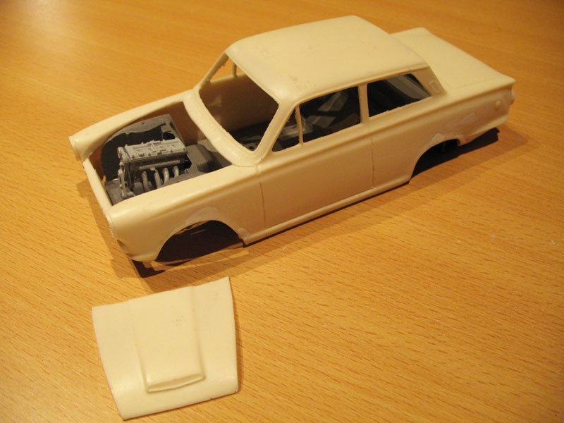

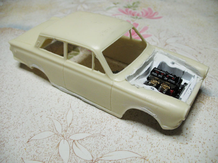

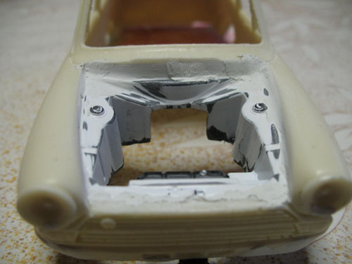

Eindelijk begonnen met de verbouwing.
Er moet heel veel bijgeplamuurd worden.Gaatjes dichtmaken met milliput enz.
Normaal zou de Esci MKII Escort chassis erin passen alsook de ruiten,maar dit gaat zeker niet.Ook het chassis is niet lang genoeg en voor de ruiten moet ik een andere oplossing vinden.Welke versie ik ga maken weet ik nog steeds niet.
De motorkap heb ik uitgesneden zodat ik er een Lotus-motor kan inzetten.
Hoe ik de rest ga maken is nog een raadsel,dus niets past.
Het eerste wat ik nu ga doe is het koetswerk schuren en de oneffenheden eruit halen.Dan het chassis aanpassen en dan.........................................

hoi,
ziet er goed uit!!!!
joris

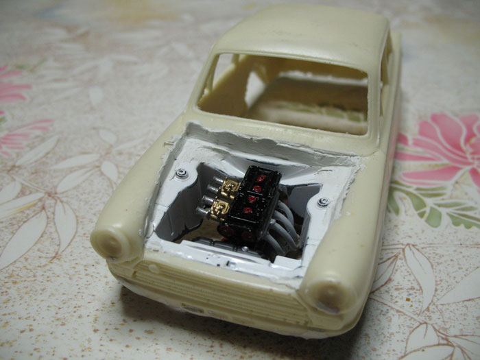

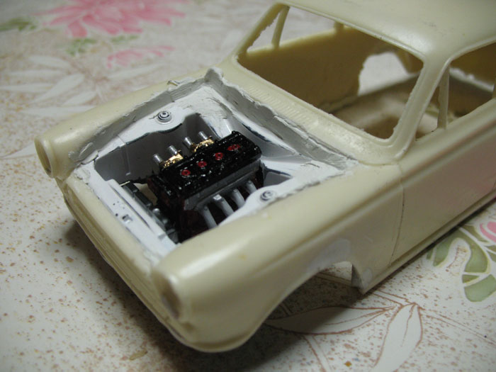

Ik ben vandaag begonnen met het motorcompartiment.
Ik heb het voorste gedeelte van een Fabbri escort gebruikt om dit compartiment te bouwen.
Er is redelijk veel milliput aan te pas gekomen.
Alles moet nu nog geschuurd worden.
Voor de rest van het chassis moet ik nog eens even zien wat ik daar voor kan gebruiken.
Mits een grote aanpassing het Revell MK2 chassis?
De wielbasis klopt niet maar met wat gevijl en geplak komen we er wel.
Ik ben ook aan de motor begonnen .
Hij moet nu nog bijgeverfd worden en ik moet de bougiekabels nog leggen.
Het motortje komt uit een Revell kit.
De carburators had ik nog liggen van de Lotus Elan van Gunze -Sangyo.
Morgen bouwen we weer verder.

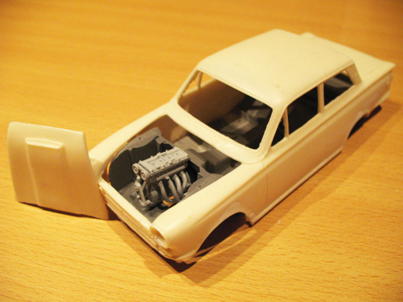

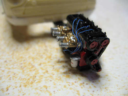

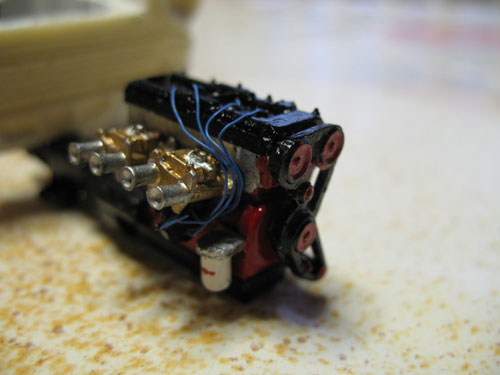

Ik heb nog wat verder gewerkt en nog wat aanpassingen gedaan.
Nu moet ik nog de motor een definitieve afwerking geven,alsook het motorcompartiment.
Daarna moet ik alles uitfrezen.
Het moeilijkste is een gepaste voorruit vinden of maken.
