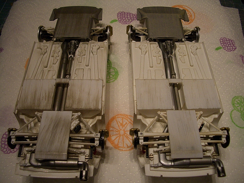

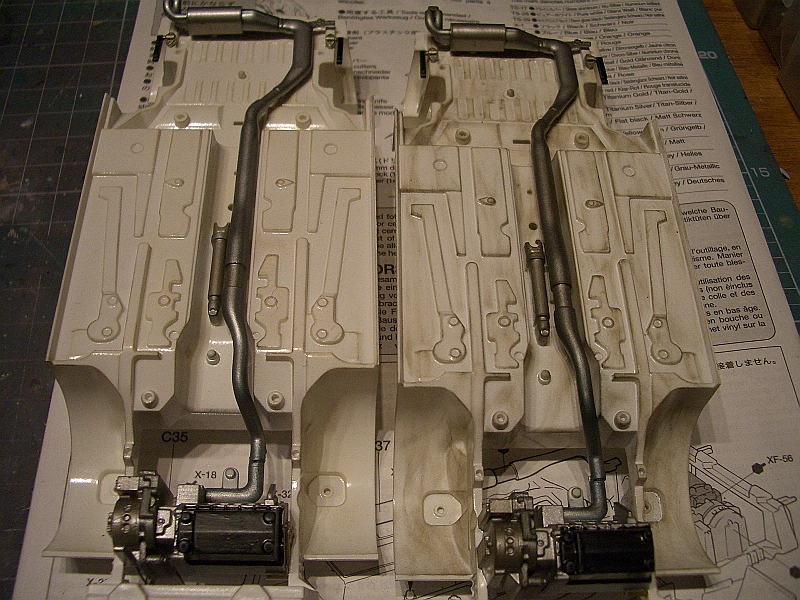

De onderstellen zijn gespoten en er is een begin gemaakt met het inkleuren van de motorblokken en het weatheren
Rechts iets vuiler, tja het blijft de Condroz he.

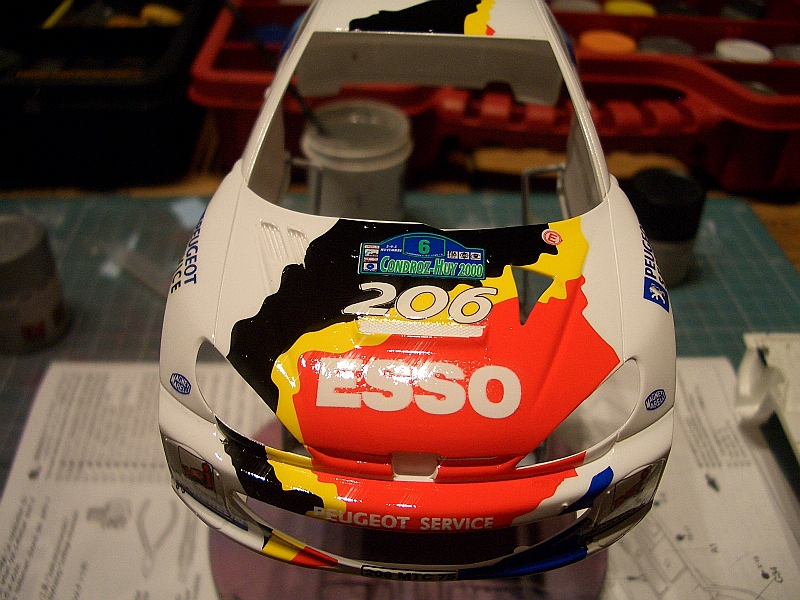

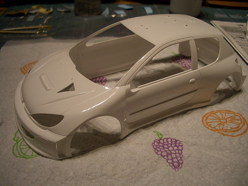

De body`s zijn al een weekje geleden gespoten, dus kon er al gedecald worden. Met men vorige duo duild (remember het decalprobleem van de Escort) in het achterhoofd was ik maar wat blij dat ik nu decalsetjes had van Renaissance en Studio 27, Kan niet fout gaan ........................denk je dan.
De Condroz versie, al zeg ik het zelf, is prima gelukt. De decals zitten er strak op, zelfs de grote op de motorkap. Vandaag heb ik de body kunnen aflakken.
Dan de Ieper versie, veel makkelijkere livery, studio 27 kwaliteit, kan niet missen..................................denk je dan
Jawel dus/
De decals brokkelden kapot nog voordat ze de wagen raakten. Ik heb nog geprobeerd om er iets van te maken maar heb na een volledige namiddag sukkelen de moed opgegeven.
Effe kontakt opgenomen met Domino, setje kwam van daar, en topservice van die mannen, ik krijg gewoon een nieuw setje. We gaan dus met volle moed verder aan deze wagens

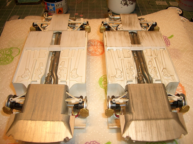

De onderkant van beide wagens is klaar. Niet veel te melden, gewoon in elkaar gelijmd, kloddertje verf erover en een beetje smerig gemaakt waarbij de Condroz versie iets vuiler mag.

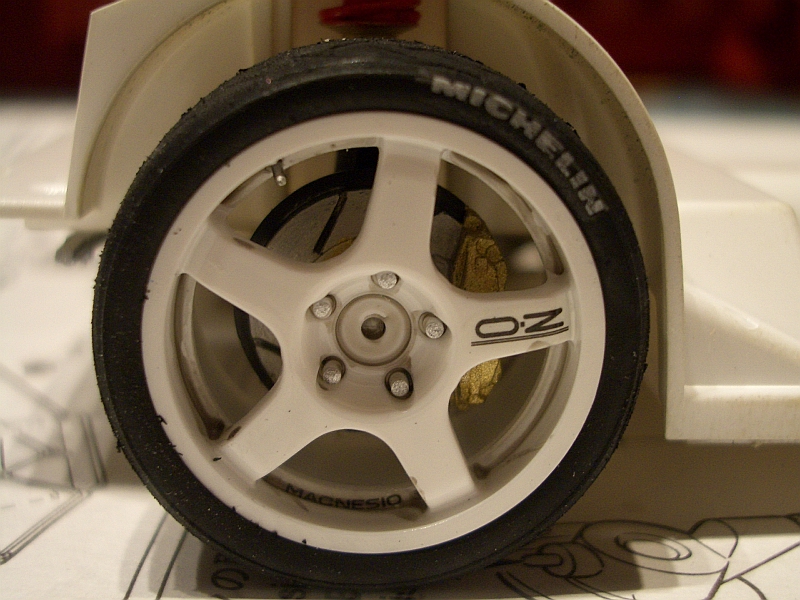

De velgen zijn gespoten in tamiya wit, de decals zitten erop, smoke behandeling gehad, ventieltjes geplaatst en de bandjes zijn geschuurd.
Verder heb ik de michelin decals op de banden eens geverfd met sterk verdunde mat zwart om die nieuwe look er een beetje af te krijgen.

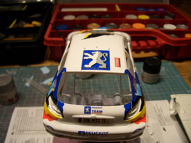

Het word tijd om hier nog eens te gaan updaten. Ondertussen heb ik het decalsetje in huis en ben ik begonnen met de Snijers versie te decallen. En ja hoor, het wilt weer lukken, dit setje is nog rotter dan het vorige. Met het vorige setje in het achterhoofd veel voorzichtiger te werk gegaan. De decals laten liggen tot dat ze uit zichzelf van het decalvel afvielen. Daarna heel voorzichtig aangebracht en na heel voorzichtig sollen en laten drogen kreeg ik dit resultaat.
Na 2 dagen van veel vloeken en tieren had ik vanmorgen men buik vol van deze bucht. Uiteindelijk beslist om alle decals eraf te halen, de body opnieuw te prepareren en de Galoise versie te maken van Jean Joseph.
Maar ik heb nog nooit een kit niet afgemaakt dus heb ik gewoon koppig verdergedecald met dit als voorlopig resultaat.
Perfect gaat deze natuurlijk nooit worden maar ik ga proberen om een fatsoenlijk model in mijn vitrine te krijgen, hoop ik.

Op de laatste foto ziet het er niet zo beroerd uit, het lijkt toch best representabel eigenlijk.
Wat wel vraagtekens bij mij oproept is de verwering bij de Condroz-versie, die is iets zwaarder verweerd en daar is niets mis mee, maar het lijkt of je de richting hebt omgedraaid.
Als een auto vooruit rijdt, dan heb je de meeste verwering vooraan een onderdeel en verminderd richting de achterkant.
Bij de Condroz lijkt het bij de achterste beschermplaten dat de voorkant verminderd verweerd is en richting de achterkant meer wordt.
Als ik de foto`s bekijk snap ik perfect wat je bedoelt. Goede opmerking, de verwering zit erop met de doosjes van Tamiya dus die kan simpel verwijderd worden, ik ga het aanpassen.
