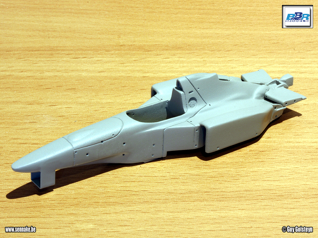

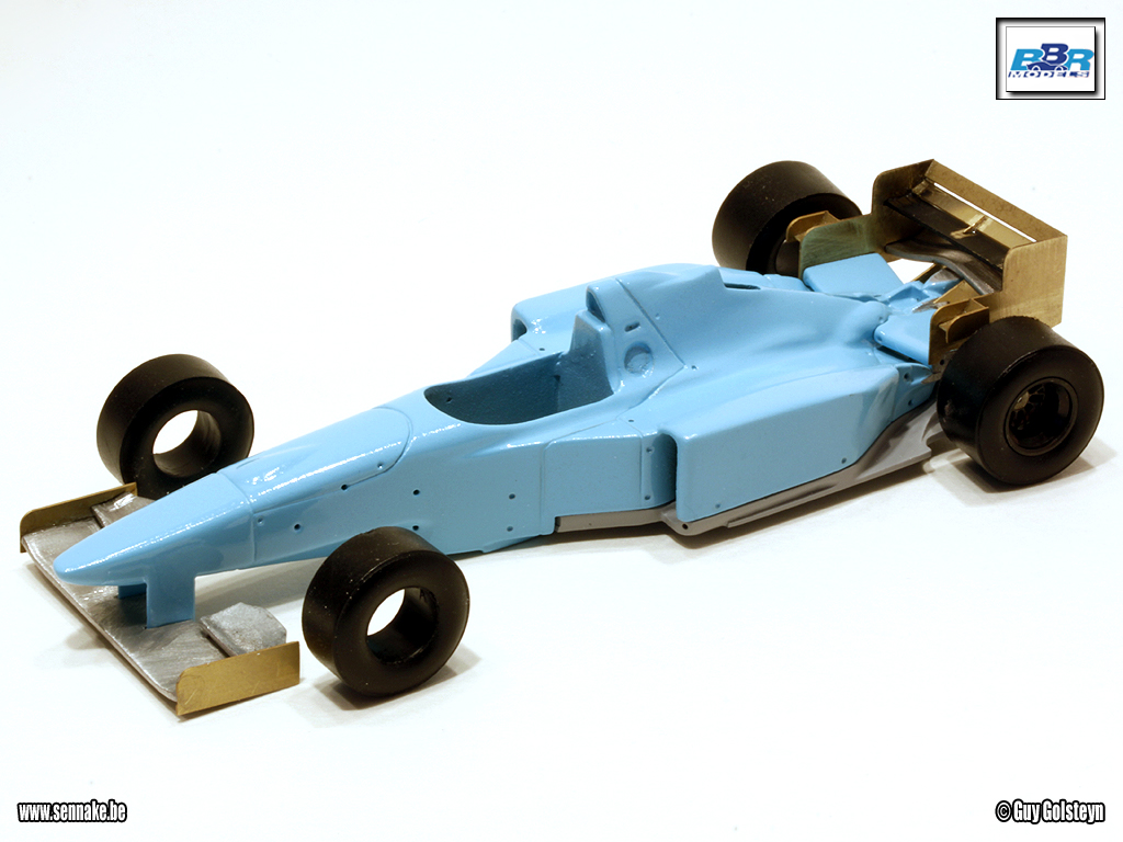

De BBR-kit is een schaalmodel van de wagen waarmee Schumi de GP van Brazilië won. Op zoek naar enige referentiefoto's van deze specifieke bolide, die gedurende het seizoen 1995 regelmatig van uitzicht veranderde, kwam ik tot de onthutsende vaststelling dat hier bitter weinig foto's van bestaan. Maar ik heb er alvast eentje gevonden die jullie aantoont om welke Benetton het hier exact gaat:
Goed. BBR gebruikt, net als concurrent Tameo trouwens, voor de basisonderdelen van hun F1's het liefst white metal. Dat materiaal is erg zacht en vertoont nogal dikwijls een relatief oneffen oppervlak. Het was dus een hele opgave om alle putjes en oneffenheden opgevuld te krijgen. Na een dag of 3 opvullen, schuren en vijlen kan ik een eerste laagje grijze primer aanbrengen. Vooral de vloeiende overgang van de neus naar de steunen van de voorspoiler zorgden voor problemen, maar de aanhouder wint... Na het drogen van de eerste primerlaag worden de nodige aanpassingen uitgevoerd om ook de laatste onvolmaaktheden weg te werken, en daarna komt er een tweede laag primer overheen.

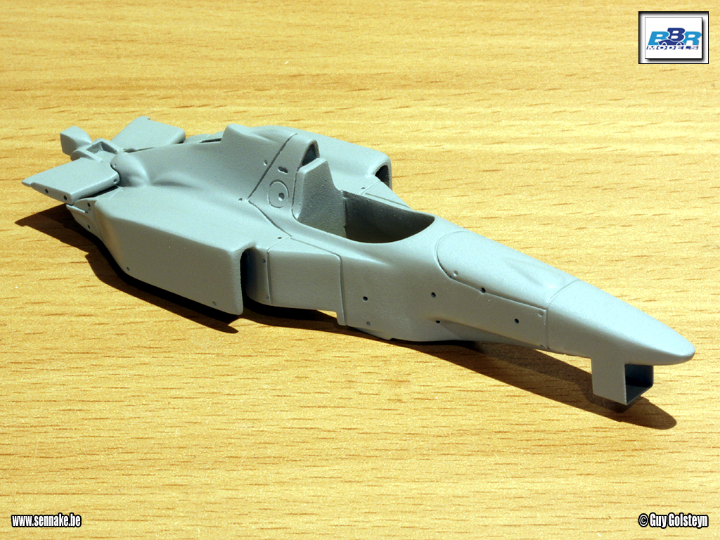

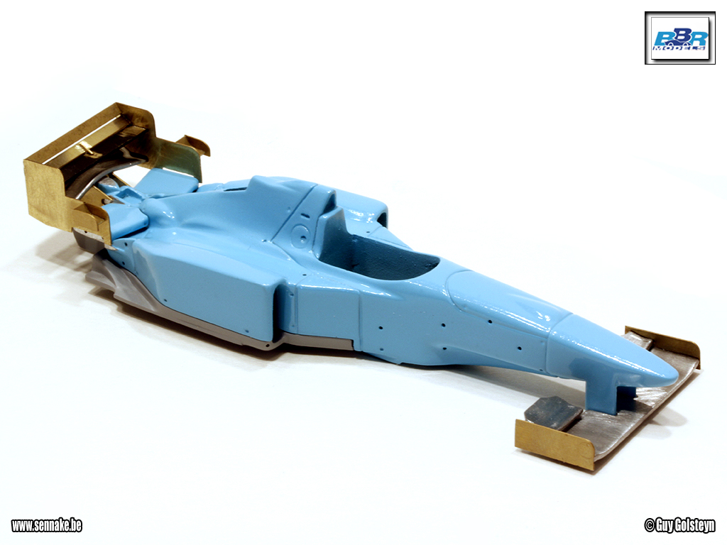

Maar nu. De Benetton is een bolide met een erg 'wilde' livery met enorm veel kleuren en lijnen. BBR heeft erg goed werk geleverd met het ontwerp van de decals om dit tot een mooi geheel te laten verworden, althans, de decals zien er toch mooi uit. Of ze ook goed plaatsen valt nog af te wachten, maar met BBR heb ik nog nooit problemen gekend. Het enige wat er van de modelbouwer nog verwacht wordt is het spuiten van de body in amper 2 kleuren; niet zo'n onoverkomelijke opgave dus. Maar die 2 kleuren moeten wel overeen stemmen met dezelfde kleuren die ook in de decals verwerkt zitten. Nu is dat met het donkerblauw (Tamiya X3) niet zo'n probleem omdat de voorgestelde verfkleur erg dicht bij de kleur van de decals komt. Echter, wat BBR voorstelt om het lichtblauw te benaderen is Tamiya XF23 en dat komt zelfs niet eens in de buurt van het lichtblauw van de decals. Bovendien moet het gespoten lichtblauw voor een deel overlapt worden met zijn decalbroeder, dus moet het kleurverschil tot een absoluut minimum herleid worden.
Bij het nr 1 op de foto zie je een staaltje met XF-23, nr 2 is een eerste poging tot menging van Tamiya X-2 pure white met Tamiya X-14 sky blue, en nr 3 is een nieuwe poging met dezelfde kleuren in een andere verhouding.

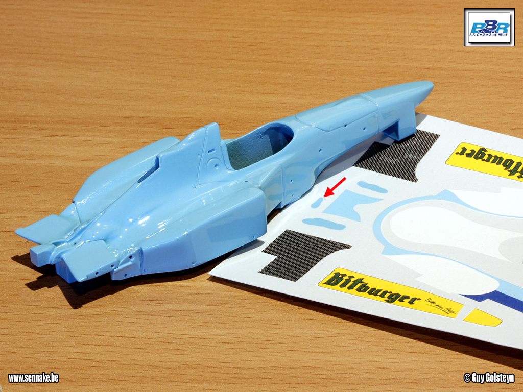

Ik heb ook het decalblad er eens bijgelegd waarop je het lichtblauw kan zien dat we trachten te benaderen. De 2 langwerpige vlekken naast de regelmatig gevormde blauwe decal zijn teststukken met dezelfde samenstelling als staal nr 3 van de vorige foto, het vlekje met de rode pijl bij is een mengeling van X-2, X-14 en een minuscuul druppeltje X-8 lemon yellow. Die kleur benadert wat mij betreft het best het blauw van de decal, en dus daar gaan we voor. Hierbij 2 opmerkingen: ten eerste kan het goed zijn dat dit blauw niet perfect overeenkomt met het lichtblauw van een echte Benetton, maar dat is van ondergeschikt belang omdat ik het vooral belangrijk vind dat het overeenstemt me het decalblauw; ten tweede ziet dit er wel goed uit, maar heb ik er geen idee van hoe dit blauw er zal uitzien op de grijs geprimede body van mijn model. Toch fingers crossed dus...
Je hebt uiteraard ondertussen al lang het resultaat gezien op de vorige foto's waarop ook de body mee afgebeeld stond, maar de voorzijde van de Benetton, en met name de neus is het onderdeel dat uiteindelijk de lichtblauwe kleur moet gaan vertonen, dus ook deze zijde verdient een fotoke

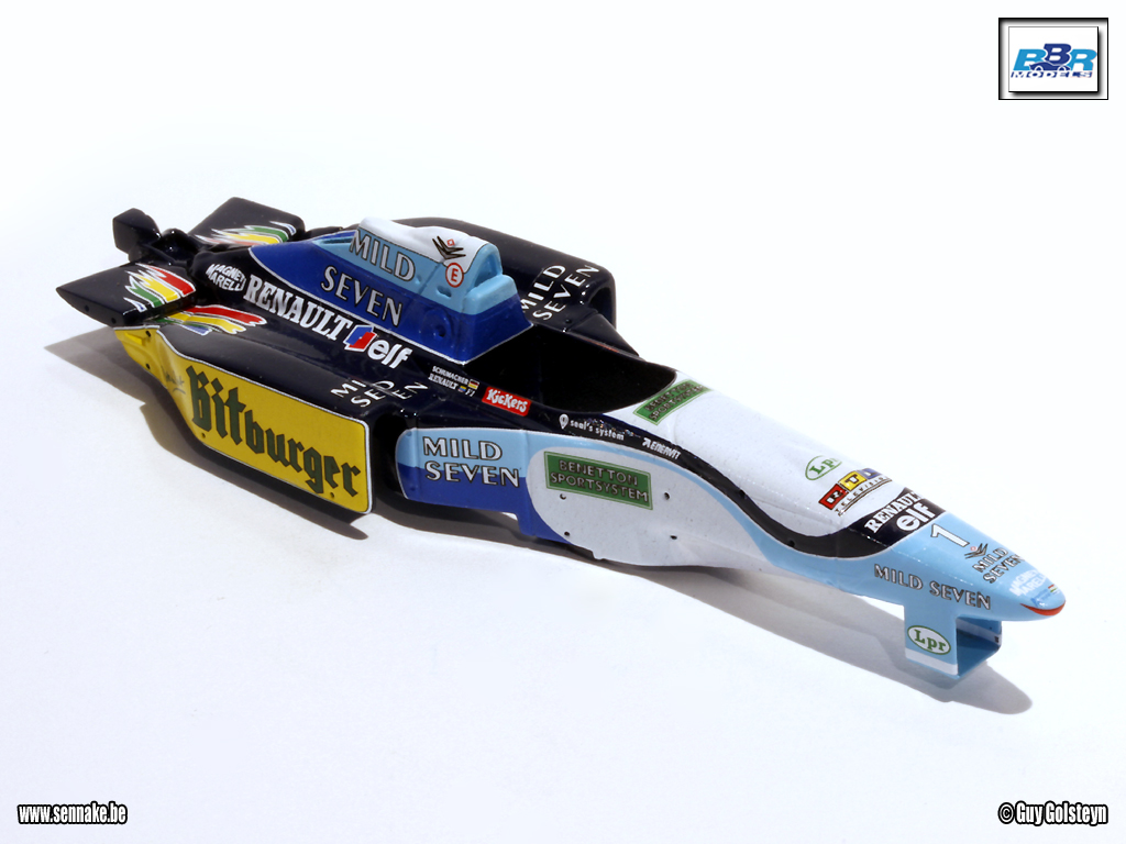

Wat is er dan ondertussen gebeurd? Wel, het model wel afgeplakt met BMF en Maskol, en vervolgens gespoten met de tweede kleur (Tamiya X-3 Royal Blue). Na een dag of 5 drogen (ik vertrouw die Enamels niet zo erg als de spuitbusjes) ben ik dan begonnen met het aanbrengen van de eerste decal, vooraan de neus. Ondanks mijn verwoede pogingen om een lichtblauwe kleur te mengen die het lichtblauw van de decals benadert, is er toch een kleurverschil te merken. Nu ja, ik heb mijn best gedaan, beter dan dat kan je niet doen. En eens de sponsors er allemaal op staan zal er van de kleurverschillen niet zoveel meer te zien zijn.
Nadat de neusdecal geplaatst was, moest er boven op de neus nog een witte decal gezet worden, en daar was het erger mee gesteld. Hij was veel te groot, zodat de donkerblauwe striping aan de zijkanten heel erg smal werd en geen plaats meer toeliet om de sponsors er op aan te brengen. Een controle in de catalogus van BBR bevestigt mijn vermoeden: de decal is effectief verkeerd ontworpen, want zelfs het showmodel in de catalogus vertoont dit zelfde euvel, zodat de sponsors die in het donkerblauwe vlak moeten vallen er aan boven- en onderzijde uitsteken. Dat wil ik nu eens vermijden zie, en dus wordt de donkerblauwe streep terug verbreed met het penseel.
Daarna is het de beurt aan de decals achter de cockpit. Hier zijn geen noemenswaardige voorvallen te melden, zodat ik besloot om gauw enkele foto's te nemen van de Benetton met complete striping, maar wel vóórdat de sponsors aangebracht worden.
