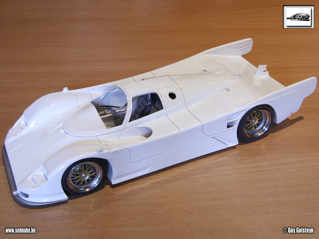

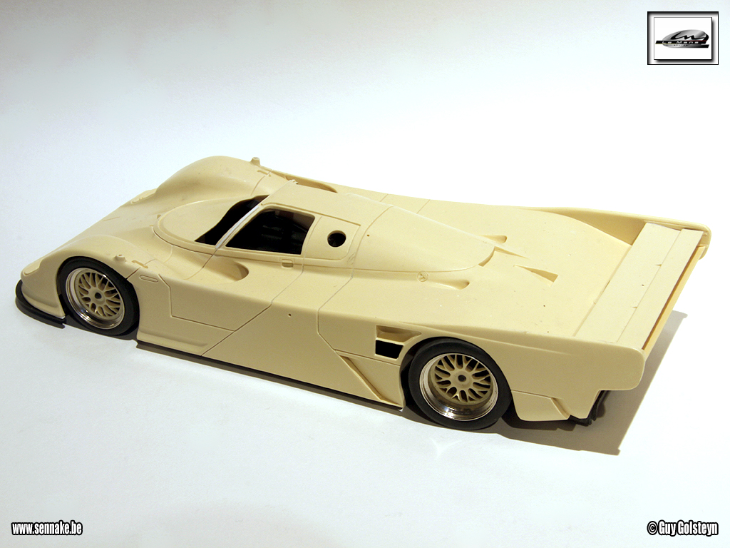

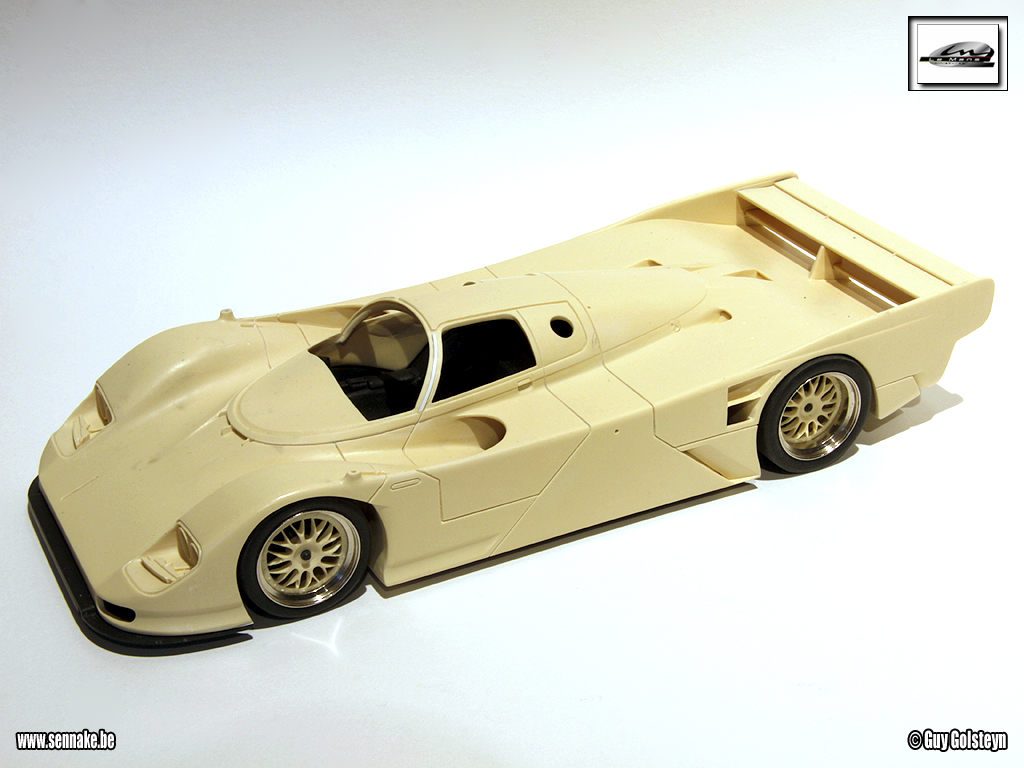

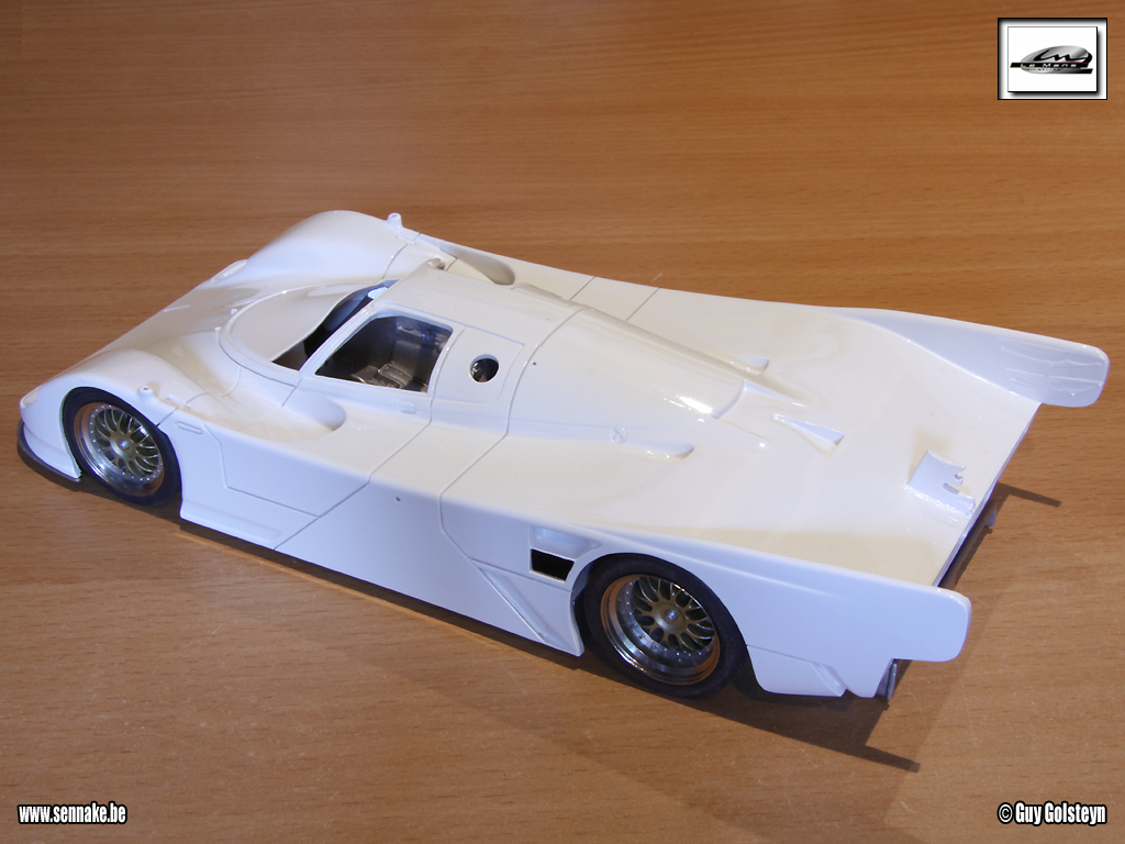

Het verwijderen van flash en bramen tussen de wielspaken die ook uit resin bestaan heeft me zelfs twee avonden gekost, zodat ik na bijna een week werk slechts een eenvoudige foto kan tonen van een ongespoten en gedryfitte basis van deze Porsche...

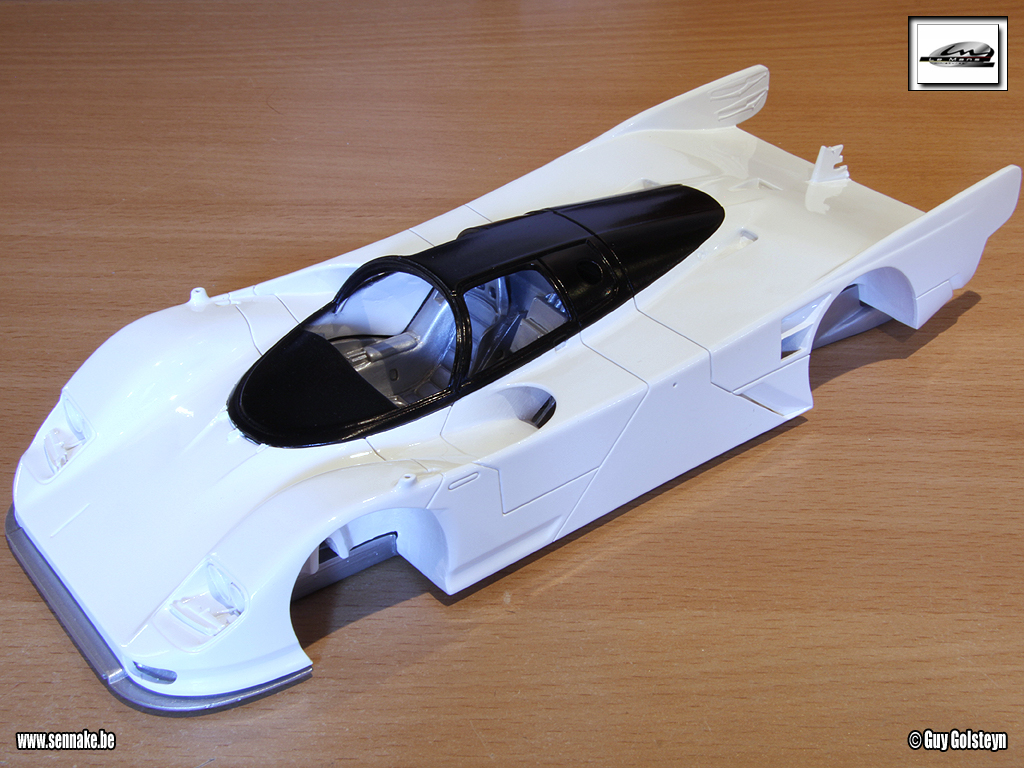

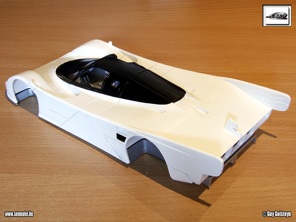

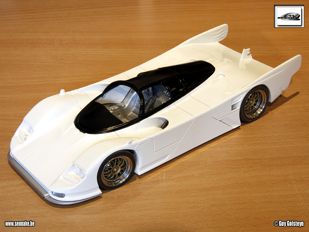

We hebben ondertussen wat verder gedaan. De body werd in witte primer gespoten, waarna er 2 lagen pure white overheen gezet werden. De 2 achtervleugels kregen dezelfde behandeling alhoewel ze niet zichtbaar zijn op de foto.
Het chassis werd ook in primer gezet (grijze dan wel) waarna het één laag aluminium aangemeten kreeg. Je ziet de voorste spoilerlip onder de neus uitsteken die in dat aluminium gespoten werd, alhoewel nu juist die spoilerlip nog in het matzwart gezet moet worden.

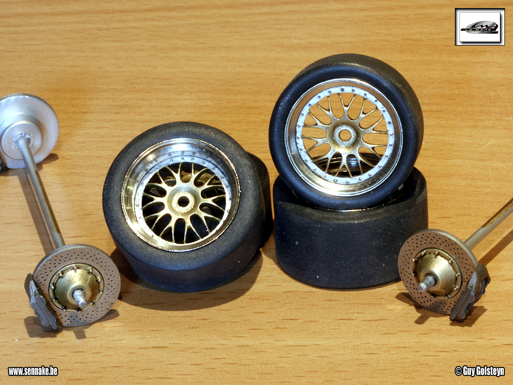

De remschijven, nauwelijks zichtbaar achter de velgen, werden zilver gespoten en al verder geschilderd met titanium gold. Maar er moeten nog foto-ets remschijven overheen komen, net als de calipsers, en eens dat gebeurd is maak ik wel betere foto's.
De velgen zelf werden ook eerst zilver gespoten, waarna de centers manueel geschilderd werden met titanium gold. Ik ben zinnens om de ganse velg nog wat te accentueren met smoke.
Eens de wit gespoten body uitgehard is, moet ik de cockpit afplakken en semigloss black spuiten. Probleem daarbij is dat ik om dit effect te behouden, ofwel later geen vernislaag meer over de decals mag zetten, ofwel na het vernissen de cockpit nóg eens moet afplakken om semigloss vernis over de cockpit te spuiten. Met daarbij de wetenschap dat het afplakken van Gunze Sanyo vernis hier in het verleden al meer dan eens misgelopen is. Ik weet dus nog niet zo zeker of ik dat wel wil doen. En dus denk ik dat ik ga kiezen voor een compromis: de decals wel sealen met blinkende vernis, maar het afplakken en spuiten met semigloss vernis achterwege laten...

Old 03-07-2011, 11:33
Ik zou het zo doen: cockpit semi-gloss spuiten en sealen met semi-gloss vernis. Daarna pas decals plaatsen, cockpit afplakken en de rest sealen met gloss.
Dat bespaart handelingen en het resultaat is identiek.
Old 03-07-2011, 17:45
Daar zie ik het nut niet direct van in. Tenzij je bedoelt met decals eronder, maar dan blijft het probleem hetzelfde, namelijk het afplakken over Gunze Sangyo vernis.
Probleem blijft hetzelfde: op de cockpit moeten ook decals geplaatst worden, dus afplakken is geen optie. Maar wat ik wel kan doen is de cockpit semigloss spuiten, zonder decals, dan de decals op het witte gedeelte aanbrengen, dan de semigloss cockpit afplakken, het witte gedeelte sealen, en tenslotte de decals aanbrengen op de semigloss cockpit, die ik verder niet meer probeer te sealen.
Old 03-07-2011, 18:24
Je kan ook de decals op de cockpit zetten, met uitzondering van de decals die aan de randen moeten komen. Voor zover ik kan zien zijn dat enkel de decals met de namen van de piloten. De rest kan je dan afplakken aan de randen met je tape, en het middenstuk met een stuk plastiek zakje. Op die manier zal je geen aanhechting hebben aan het middenstuk, en dus ook niet aan je decals. Schnappie?
Old 03-07-2011, 18:41
Moet de cockpit een semigloss finish hebben? Ik zou het volgende voorstellen. Ik zou eerst de cockpit in het mat zwart zetten alvorens met decals te beginnen. Aflakken met semigloss. Daarna de decals over de ganse carrosserie en nadien aflakken met gunze gloss. Dan blijf je een semi gloss finish behouden voor het zwart. Ik heb dit zo ook al een keer gedaan en ging perfect
Old 03-07-2011, 20:30
Dat klopt niet helemaal (of ik heb het niet goed begrepen, dat kan ook).
Je gaat dan een overall gloss finish krijgen, ook op het zwart. Dat is immers je toplaag. Het is de toplaag die bepaalt welke finish je krijgt, niet je onderliggende lagen.
Bewijs zijn de Zero Paints lakken (en in feite alle automotive). Je spuit een matte kleurlaag, en daarbovenop een gloss finish. Resultaat: gloss, ongeacht de onderlaag.
Old 03-07-2011, 20:37
Moeten is veel gezegd. Niets moet eh. Maar als je een model wil bouwen dat de realiteit zo dicht mogelijk benadert, moet het witte gedeelte glanzend zijn en het zwarte gedeelte semigloss zwart.
Kijk maar op deze foto:

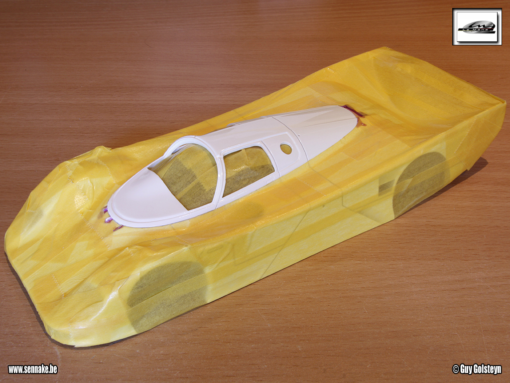

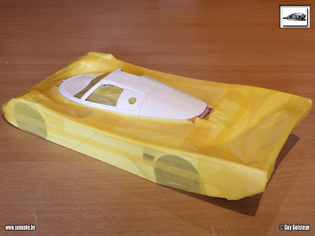

Dus heb ik besloten om de body eerst af te plakken:
Vervolgens wordt de cockpit semigloss zwart gespoten:
Daarna ga ik de decals aanbrengen op het witte gedeelte; die van het zwarte gedeelte ga ik nog niet aanbrengen. Dan plak ik het zwarte gedeelte af, en zet ik de rest van de body in de vernis. Nadat alles droog is zal ik als laatste de decals op het zwarte gedeelte, die sowieso van zichzelf semigloss zijn, aanbrengen. Bovendien zijn dit er maar 4; 2 met de LeMans stickers en 2 met de namen. Dat lijkt me de veiligste en meest aangewezen methode.

Old 03-07-2011, 20:39
Dit kan natuurlijk ook, maar aangezien er hiermee slechts 2 decals méér gesealed zitten voor heel wat meer werk, kies ik voor de gemakkelijkste oplossing

Voordat we de decals beginnen aan te brengen, neem ik eerst nog enkele foto's met het chassis, remschijven en wielen op hun plaats gedryfit. Dat ziet er allemaal nog best ok uit.
Ik was jullie trouwens nog een foto schuldig van de remschijven en wielen na het aanbrengen van een wash met smoke. Hier is hij dan, zoals beloofd.
