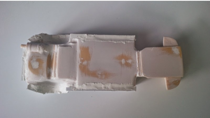

Even toch updaten rond de build. Het bouwtempo lag wat laag. Schoolwerk kwam hier vooral tussen maar ook problemen met de pasvorm van dit model.
Sinds de start van deze bouw heb ik dus vooral de kas geschuurd, pannellines uitgekrast en gezorgd voor de pasvorm. Vooral dit laatste vroeg veel aandacht.
Als je de body en onderstel samen zette waren er grote kieren.
Langs de deuren is dit net erg omdat de rolkooi dit afschermt maar bij de wielkassen was dit te groot om zo te laten.
Dus begon ik na te denken hoe ik dit kon oplossen. Ik dacht er eerst aan om met plastic het onderstel te verbreden. Zo gezegd zo gedaan
Onderstel dus verbreed en dan maar de spleetjes opvullen.
na het schuren en willen inpassen in de body kwam ik al gauw tot de vaststelling dat dit niet zou werken. de body kon namelijk niet meer over het onderstel en dat is natuurlijk ook de bedoeling niet. Dus alles terug afbreken en herbeginnen.
Dan heb ik mijn toevlucht genomen tot de modelbouwklei. Een eerste keer dat ik hiermee werkte. Ik werkte deze keer vanop de body zelf. wielkassen aftekenen en de klei aanbrengen, vorm geven en dan het onderstel erin plaatsen om de afdruk van de wielkassen in de klei te hebben.
Dit was wel een goeie oplossing. Na het gladschuren hiervan waren de kieren voldoene opgevuld en kon ik beginnen met primer aanbrengen.
Van dit proces heb ik wel geen foto. Gewoon weg er niet aan gedacht.

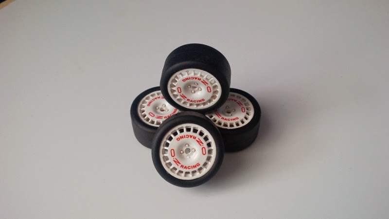

Tijdens deze werken heb ik ook al wat gewerkt aan de rest van de wagen. Zo zijn de velgen al van decals en lak voorzien, het onderstel werd ook bewerkt, opgeschuurd en de assen werden geplaatst.
Hier kwam ook al wat paswerk bij kijken. De wielen lopen vaak aan in de wielkassen. Dit wordt bij later opgelost. De as kan nog schuiven in de houder en met het metalen staafje voorzichtjes te plooien zullen de wielen mooi in het midden komen en kan ik de auto uitbalanceren. De carterplaat loopt wat schuin maar ik laat dit zo. het past zo onder de wagen en eenmaal klaar zal dit toch niet meer te merken zijn. Resultaat wat afwegen tegen het werk .
