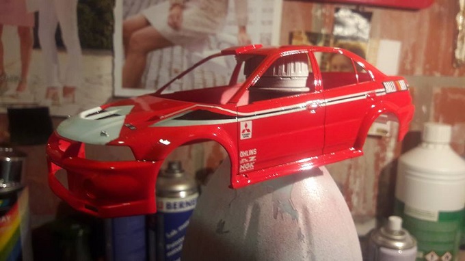

De body werd voorzien om in ts49 te spuiten maar dat was niet op voorraad
in de winkel ,dus werd gekozen voor PS 33 dit is hetzelfde kleur maar dan mat .
Met vernis erover krijg je exact hetzelde resultaat .
mvg coco

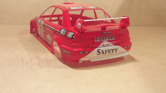

Na een eerste mistlaag vernis ben ik met de decals begonnen .
Eerst enkele die in de kit aanwezig waren .
coco

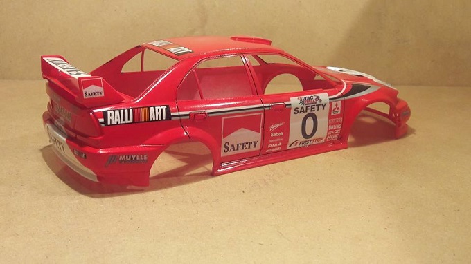

De specifieke decals werden getekend door Guido (superwerk geleverd).
Er werd mij aangeraden om de decals te zetten met de haardroger .
Eerlijk gezegd had ik daar een beetje schrik van want deze techniek heb ik nog nooit moeten gebruiken .
Gewoon héét water en set en sol gebruikt, af en toe beetje sterkere daco nodig gehad aan de randjes ,maar veel problemen heb ik daar niet bij ondervonden .

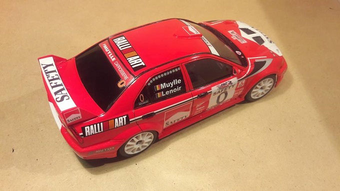

ziezo het afgewerkte model

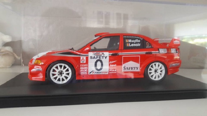

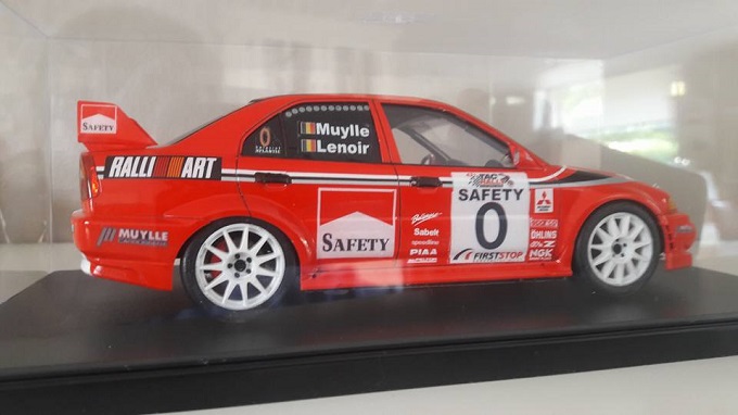

nog een paar foto's
