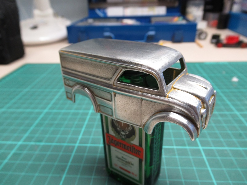

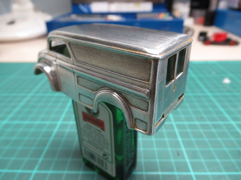

Ik besloot om dat ding te demonteren, in de remolie te gooien en kijken of ik er wat van kon maken.
Na een paar dagen remolie en met een aluminium schuurspons was alle verf eraf.
Nog wat na schuren, hier en daar wat bramen wegvijlen, was hij klaar om ontvet en geprimerd te worden.

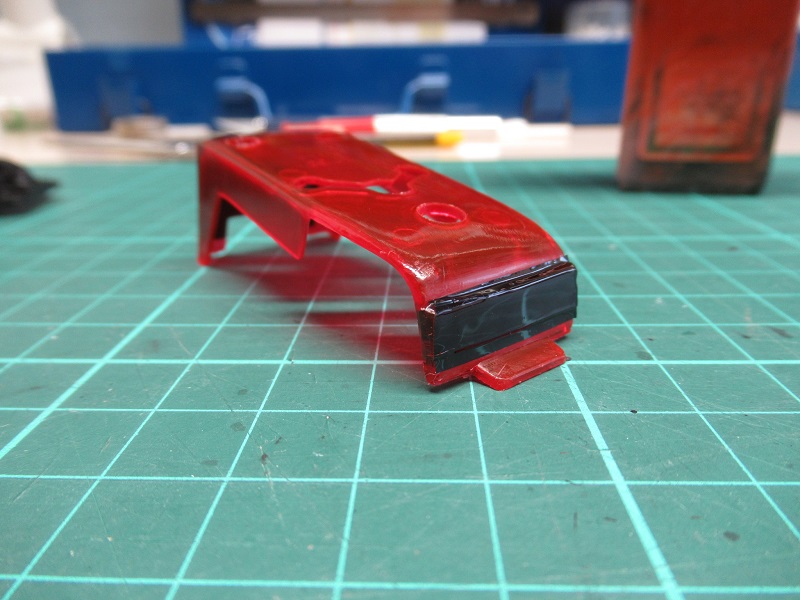

De raampartij is ook rood, maar dit werd voor- en achteraan mooi glad geschuurd en voorzien van een stukje donkere raamfolie.

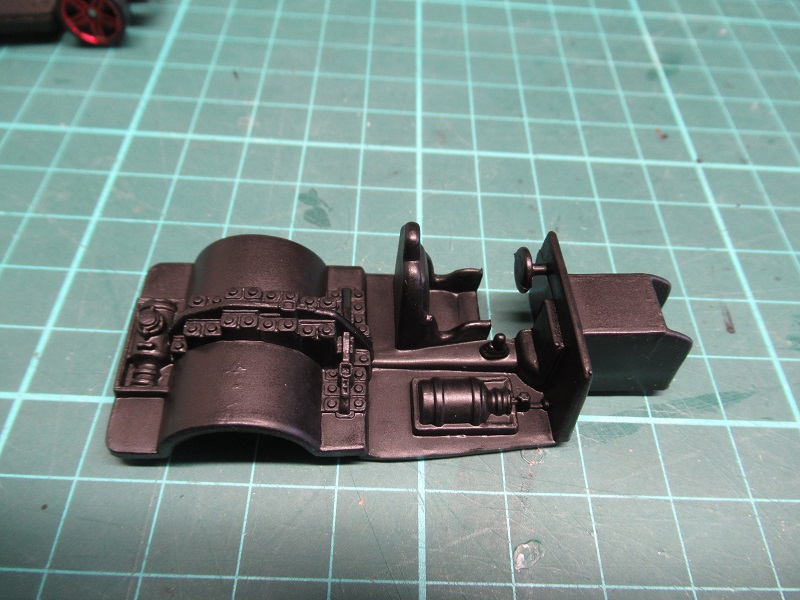

Het interieur kreeg een laagje zijdeglans-zwart, ook met de spuitbus.
Hier gaan we later nog wat details schilderen.

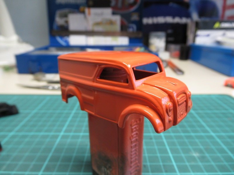

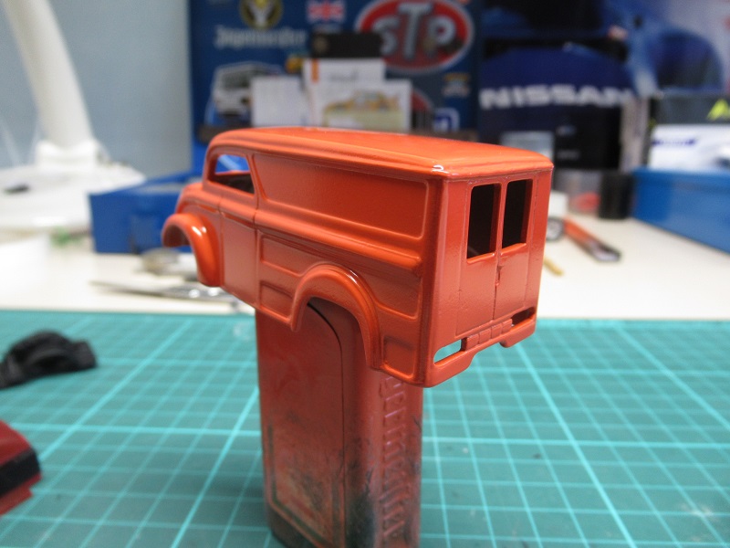

Na een dagje drogen, was het tijd voor een kleurtje.
Daar liep het mis, na een eerste laagje ontdekte ik een plek die niet goed gedekt was. Dus besloot na enige droogtijd er een 2de laag op te zetten.
En die was niet goed, dus de hele handel terug in de remolie en we begonnen opnieuw.
Na een laagje primer, kwam er een laagje kleur. Het moest in 1 keer goed zijn en dat was het deze keer.

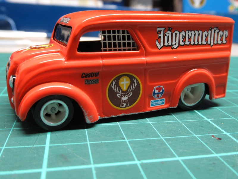

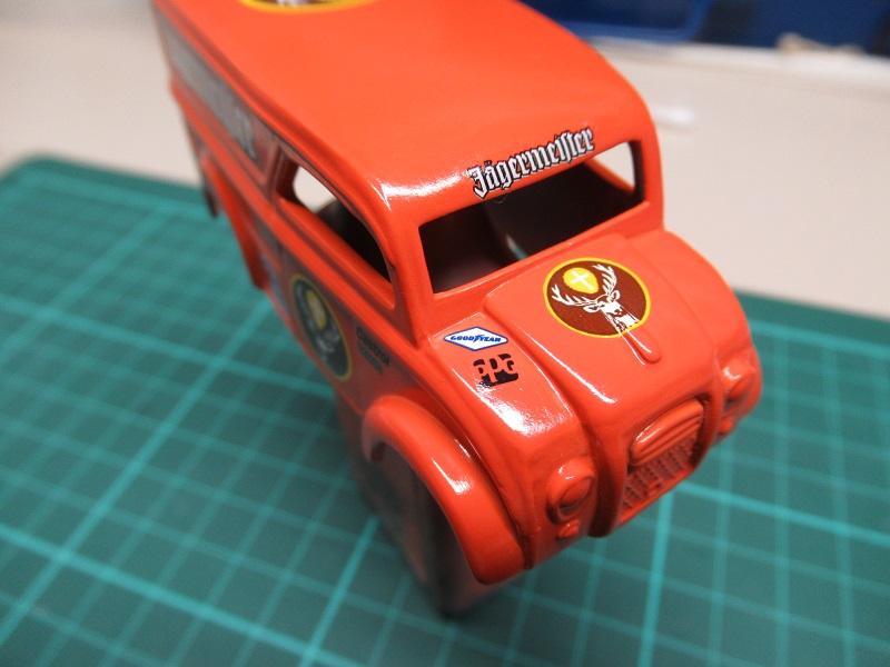

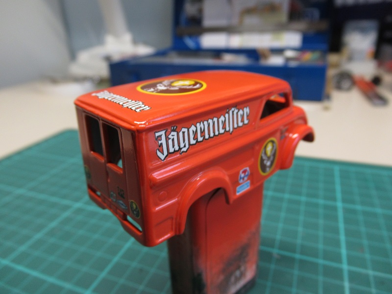

Dan is het decal-time
Volgende stap word vernissen

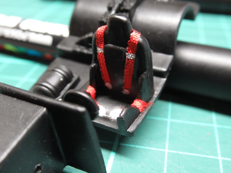

Ondertussen ben ik aan de binnenkant begonnen met de eerste details, nml de gordels

Old 13-12-2018, 00:55
En zo ziet de body eruit na 2 lagen vernis

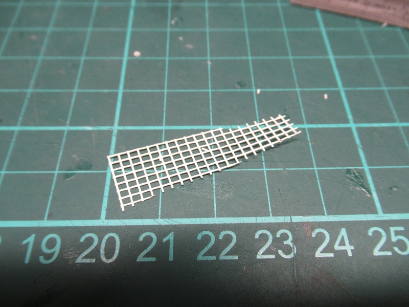

Aan de bestuurderszijde gaan we een "window-net" aanbrengen
Daarna de binnenkant zijdeglans-zwart geschilderd, alsook het radiatorrooster en koplampunits.
Daarna oa de brandblusser en druktank rood geschilderd, spijtig zien we daar achteraf niks meer van :?

Daarna kon alles samengevoegd worden.

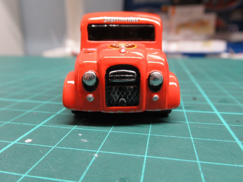

Dan werden de lampen vooraan met een chroomstift ingekleurd. Tevens een dry-brush op het radiatorrooster gedaan.
Ook rondom werd er onderaan wat gedry-brushed, om zo een afgesleten look te krijgen doordat hij zo laag ligt.

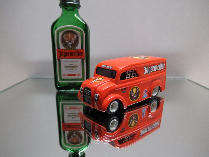

En hier nog een teaserke in afwachting van wat deftige eindfoto's
En zodoende heb ik dit jaar toch een modelletje gemaakt
