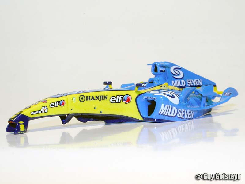

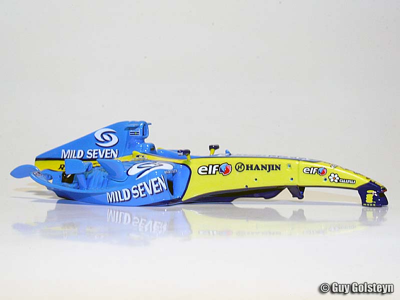

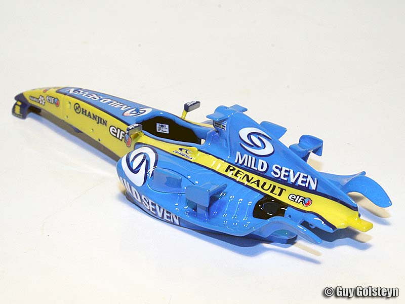

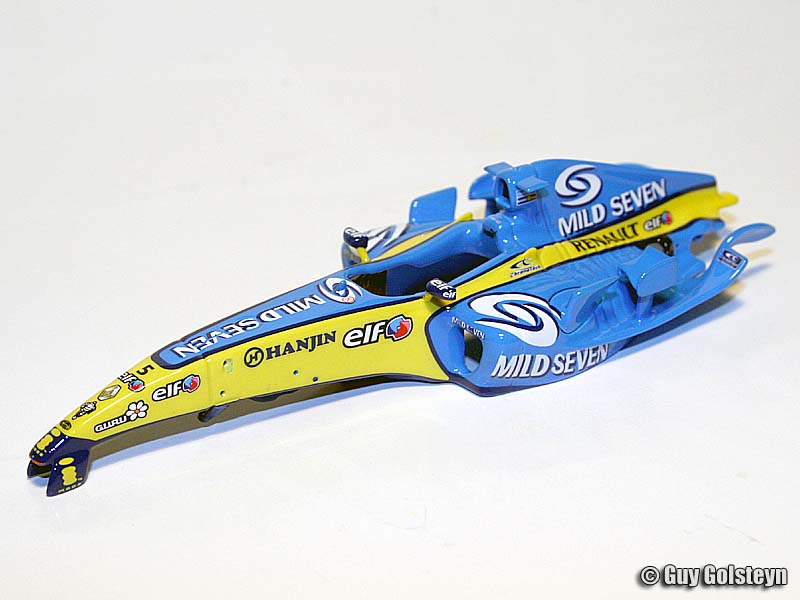

En het is dus zover : ik heb hem terug en de foto's zijn gemaakt.

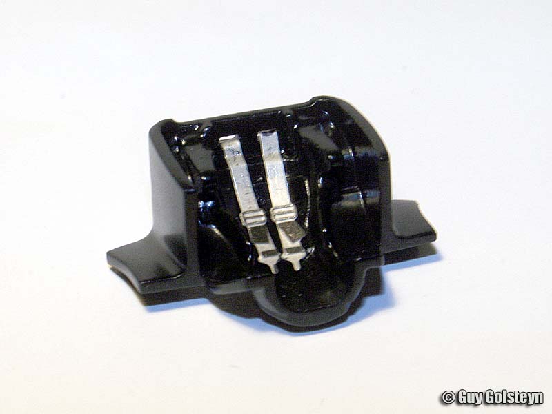

Op dit eigenste moment ben ik bezig aan de veligheidsgordels. Die bestaan uit foto-ets materiaal, en dus moeten ze vooraleer ze geschilderd worden, in de juiste vorm geduwd worden zodat ze later "natuurlijk" in de cockpit liggen. De foto toont die cockpit met reeds de 2 schoudergordels die in vorm geplooid zijn.
Maar ik zei dat ik al heel wat te tonen had wat al uitgevoerd was. Dat zie je hieronder dus : 4 foto's van de volledig gedecalde en verniste body, uit 4 verschillende gezichtspunten. Ik heb na het spuiten van de basiskleuren 2 vernislagen aangebracht met Gunze Sangyo vernis, omdat de Tamiya Enamels nu niet bepaald bekend staan om hun kleurvastheid en als je bijgevolg dezelfde plaats enkele keren vastneemt hangt de verf aan je vingers ipv op de body. En omdat decallen nu eenmaal een redelijk intensief proces is verkoos ik om die 2 vernislagen aan te brengen.
Nadat die droog waren werden dus de decals aangebracht. Dat ging van een leien dakje, dank zij de goede bouwtekening, gecombineerd met goede referentiefoto's. Geen noemenswaardige problemen dus.
Daarna werden weer 2 vernislagen aangebracht, die nu aan het doordrogen zijn. Het ziet er redelijk goed uit denk ik, al zeg ik het zelf.

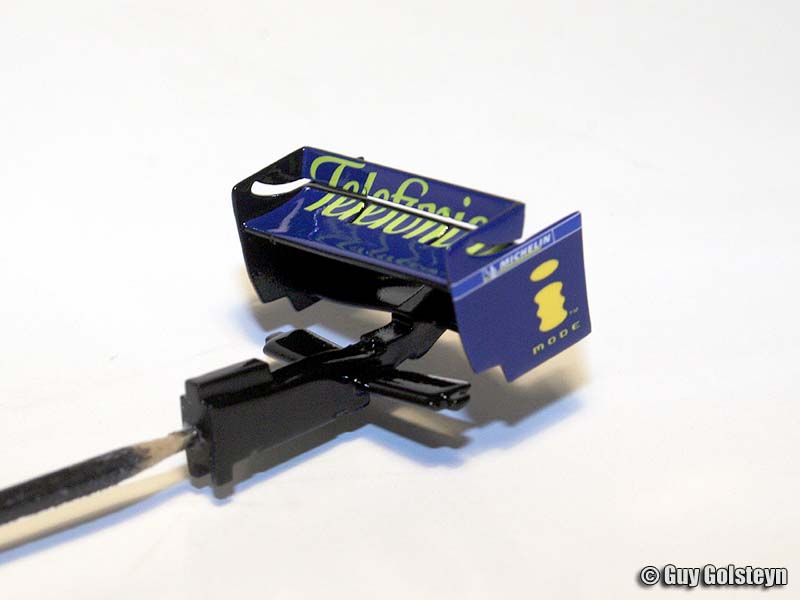

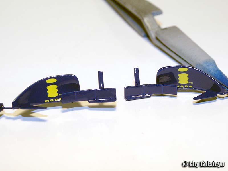

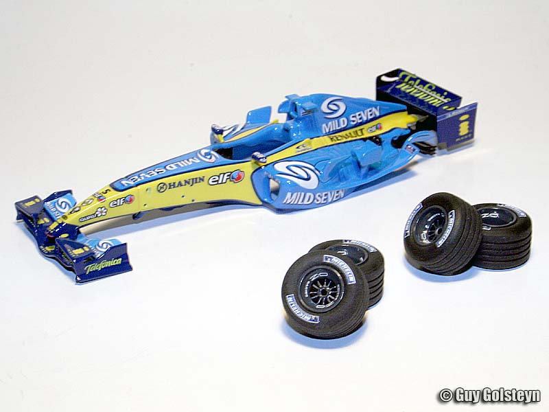

Old 14-06-2006, 18:55

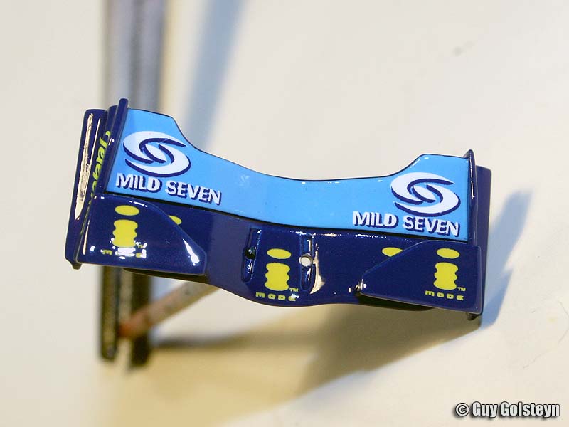

Maar ook de andere submontages zijn zo goed als klaar : je ziet achtereenvolgens de voorspoiler (zelfde behandeling als de body), de achterspoiler (idem) en de barge boards (idem) en vervolgens een dryfit van de voornaamste bodyparts. Tenslotte heb ik er de complete wielen bijgelegd om het plaatje compleet te maken.
Tot de volgende update!!

Dat ziet er gewoonweg perfect uit, ongelooflijk dat het hier om een 1/43 model gaat!

euh, redelijk, zeg maar fantastisch
Old 14-06-2006, 22:15
Mooi hoor, al moet ik zeggen dat de logo's van de voorste vleugel precies niet echt haarscherp zijn. Maar bon, daar kan je als bouwer niks aan doen. Je moet het stellen met de decals die je hebt, maar... "good job mate"!!
Old 14-06-2006, 22:20
Er aan doen kan ik zeker niet, maar ik denk dat je als doorwinterde "1/24-bouwer" even uit het oog verliest dat die voorspoiler 5 keer in die foto kan en dat je in werkelijkheid geen enkele hinder ondervindt van dit "euvel". Dat krijg je als je met een macrolens foto's begint te nemen eh
Old 14-06-2006, 23:32
Dragonfly's Avatar
Join Date: Sep 2003
Location: Wilrijk
Posts: 707
Super knap hoor.
ff een klein vraagje ,die koelsleuven op de sidepods is wel jammer dat deze dicht zijn. Maar de schaal is te klein om deze open te zetten zeker ?
maar toch knap

Old 15-06-2006, 12:21
Originally Posted by Sennake
..., maar ik denk dat je als doorwinterde "1/24-bouwer" even uit het oog verliest dat die voorspoiler 5 keer in die foto kan en dat je in werkelijkheid geen enkele hinder ondervindt van dit "euvel". Dat krijg je als je met een macrolens foto's begint te nemen eh
Toch niet. Ik zal je eens een decalsheet tonen op 1/144ste van Revell, made by Daco, printed by Cartograf, waar je met de loupe kan lezen wat erop staat! 't is net het feit dat je met een marcolens deze foto's maakt en dat je daardoor dit soort van "onzuiverheden" kan blootleggen. Tuurlijk ziet het er allemaal heel goed uit, maar de technologie van vandaag is onverbiddelijk en laat toe de verschillen bloot te leggen tussen een goeie decal en een super goeie decal. 't is eerder een kritiekje aan het adres van de makers.

Old 15-06-2006, 15:34
Ik geloof je wel, maar toch zijn ook deze decals "printed by Cartograf" hoor...
Old 15-06-2006, 15:36
Originally Posted by Dragonfly
Super knap hoor.
maar toch knap
De schaal is te klein en vooral : het gaat hier om vol gegoten white metal van enkele mm dik. Als je dat gaat openen moet je ik weet niet hoeveel materiaal wegnemen en wat je dan overhoudt heeft totaal geen sterkte meer zodat je model zijn vorm zou verliezen.
Old 15-06-2006, 16:31
Denk dat het eerder een probleem is van "made by...". Wat er niet is, kan je ook niet printen he. Maar bon, Daco is natuurlijk wel dé referentie van fijn getekende decals. Soit, we dwalen af.
